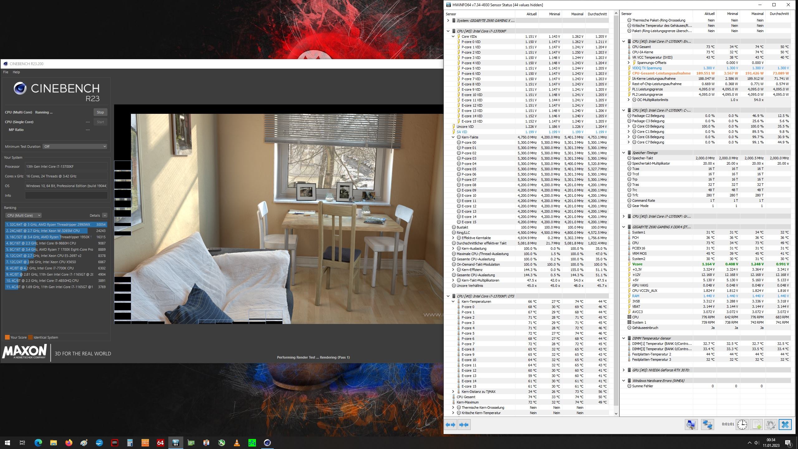

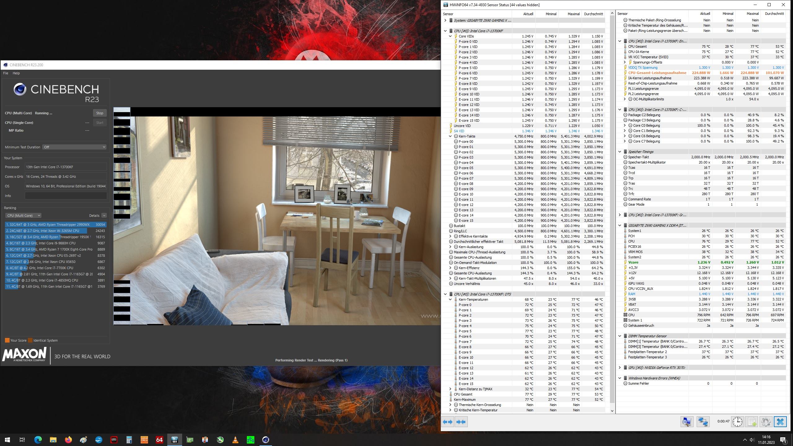

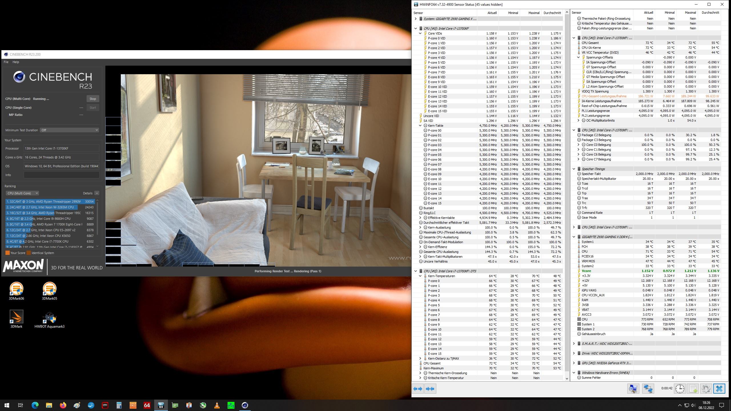

Hi, hat einer von den Gigabyte Besitzern schon mal mit dden AC/DC LL Werten im UEFI rumgespielt um die Spannung abzusenken?
Es gibt ja so Richtwerte hier für Asus, bezogen auf die LLC Stufe... aber bei Gigabyte?
Spaßeshalber habe ich die AC LL: 0.2 (20) und DC LL: 1.02 (102) so übernommen, LLC Stufe aber auf Default/Auto (niedrigste) gelassen.
Hier mal mit AC LL: 0.18 DC LL: 1.02 :
und hier im Vergleich mit -90mV Offset (Adaptiv):
Und zu allerletzt, der 13700KF @ Default, alles Auto außer RAM:
Ich habe bei mir LLC 4 beim Asus Z690 Formula. VID und Vcore auf Auto. AC LL 0.2 und DC LL 1.10. Resultiert in 1.235v Vcore und 1.36v VID, 5,7 P, 4,5 E und 5,0 Cache und 285W bei 26 Grad Wasser. Wärmster Kern knappe 90 Grad. Ist kein Gigabyte, aber ist viel smoother beim OC, finde ich.
