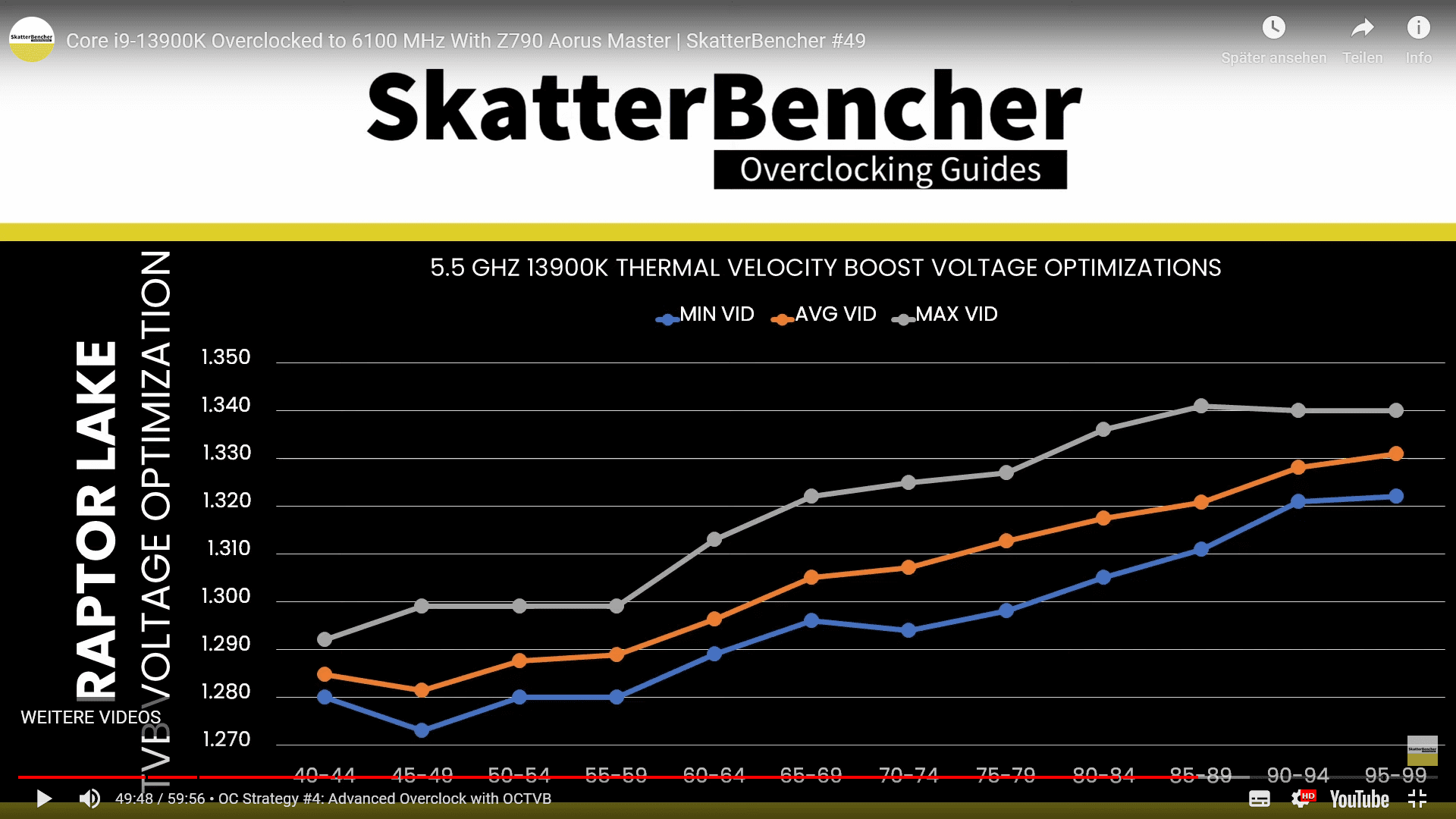

Hi, hat hier irgendeiner schon mal mit TVB experimentiert und kann paar erfahrungen schildern ? Und macht TBV auch bei den E-Cores sinn?

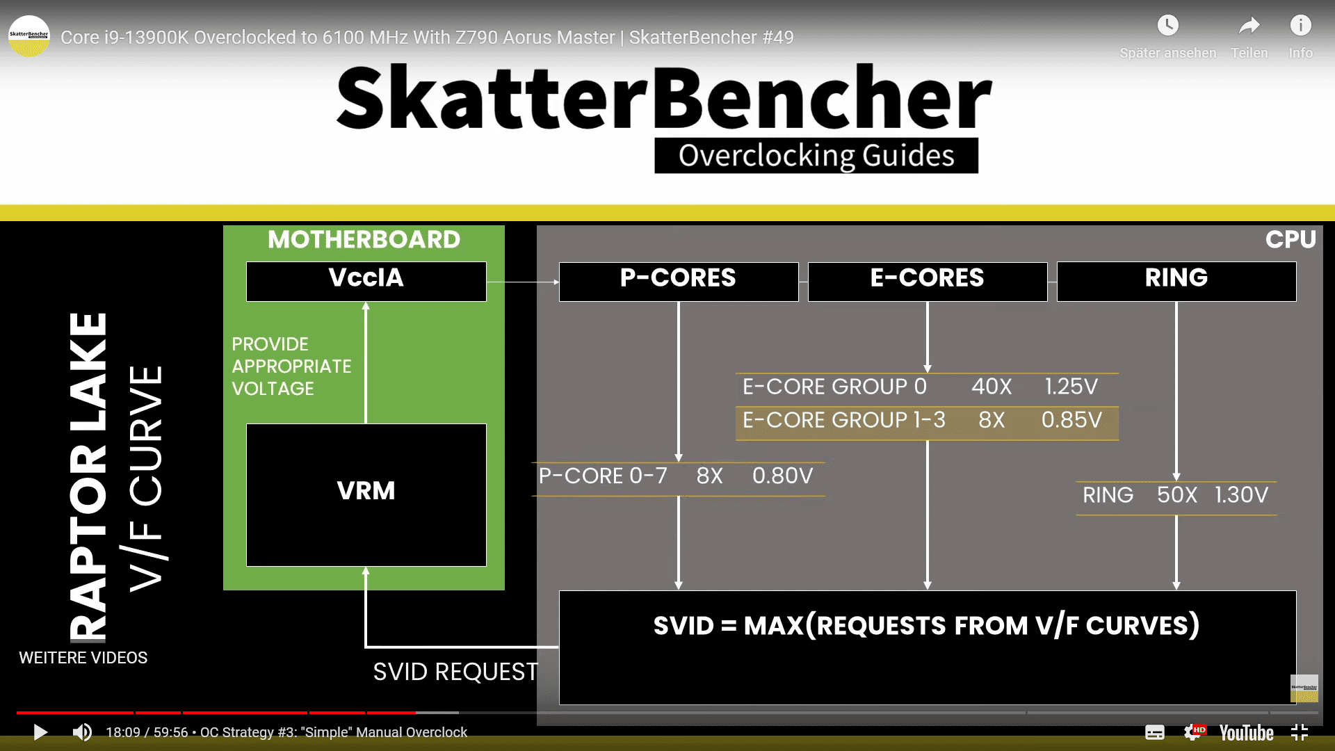

Genau, aus dem Portfolie von den 3 Spannungen (E,P und Ring) wird die höchste an den VRM controller übergeben.

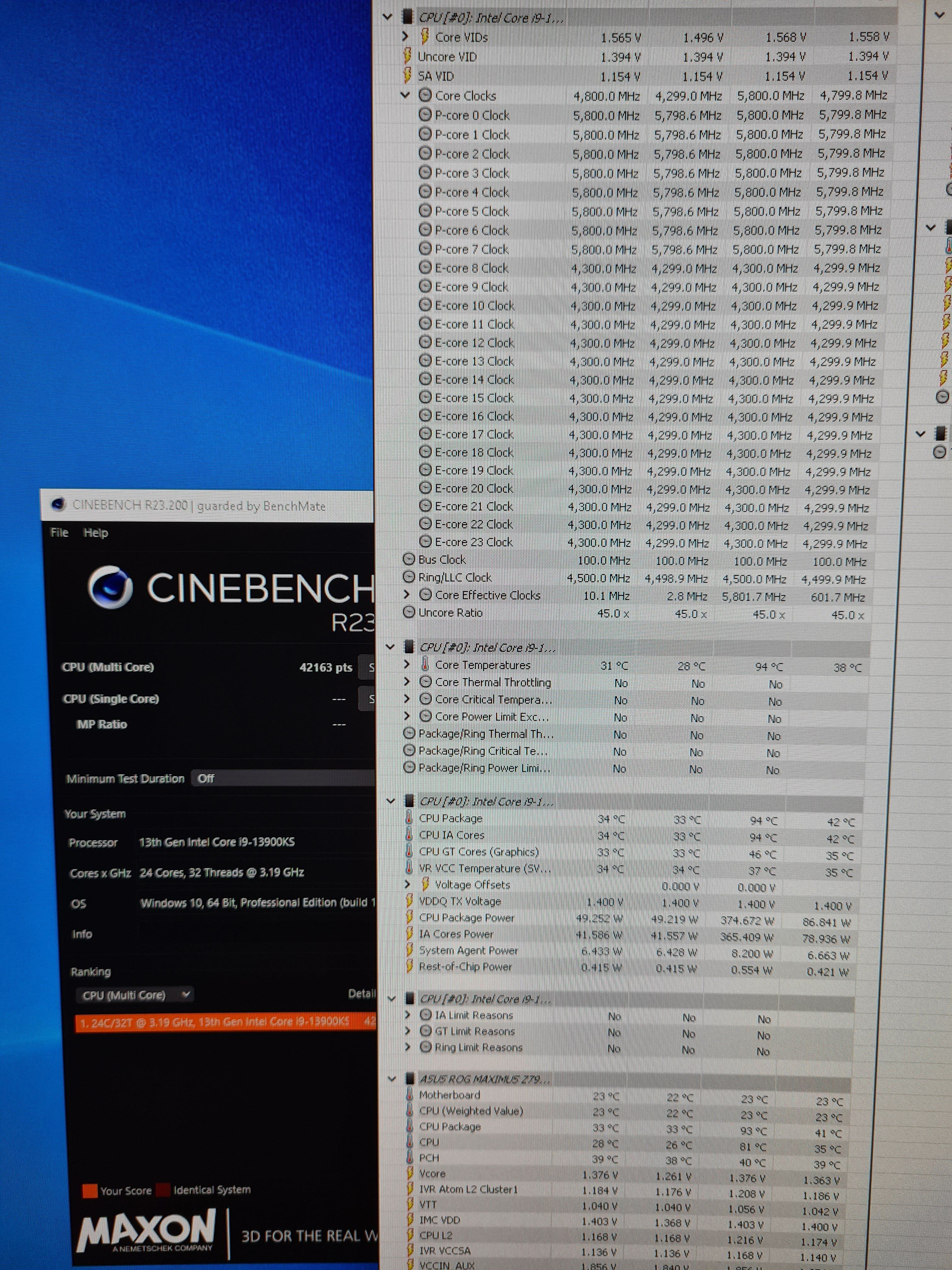

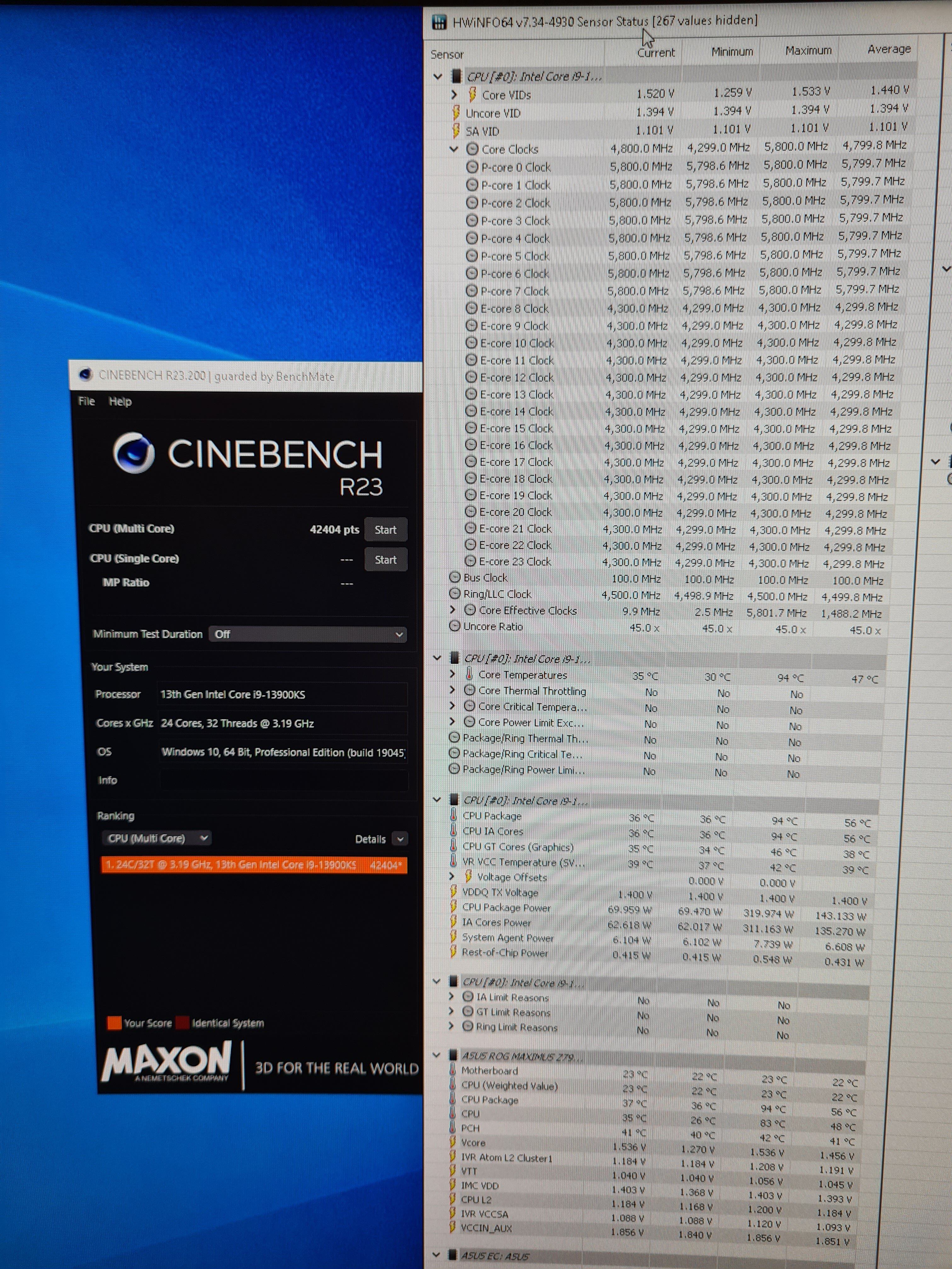

Schön wärs aber wir sprechen über den SP106 KS

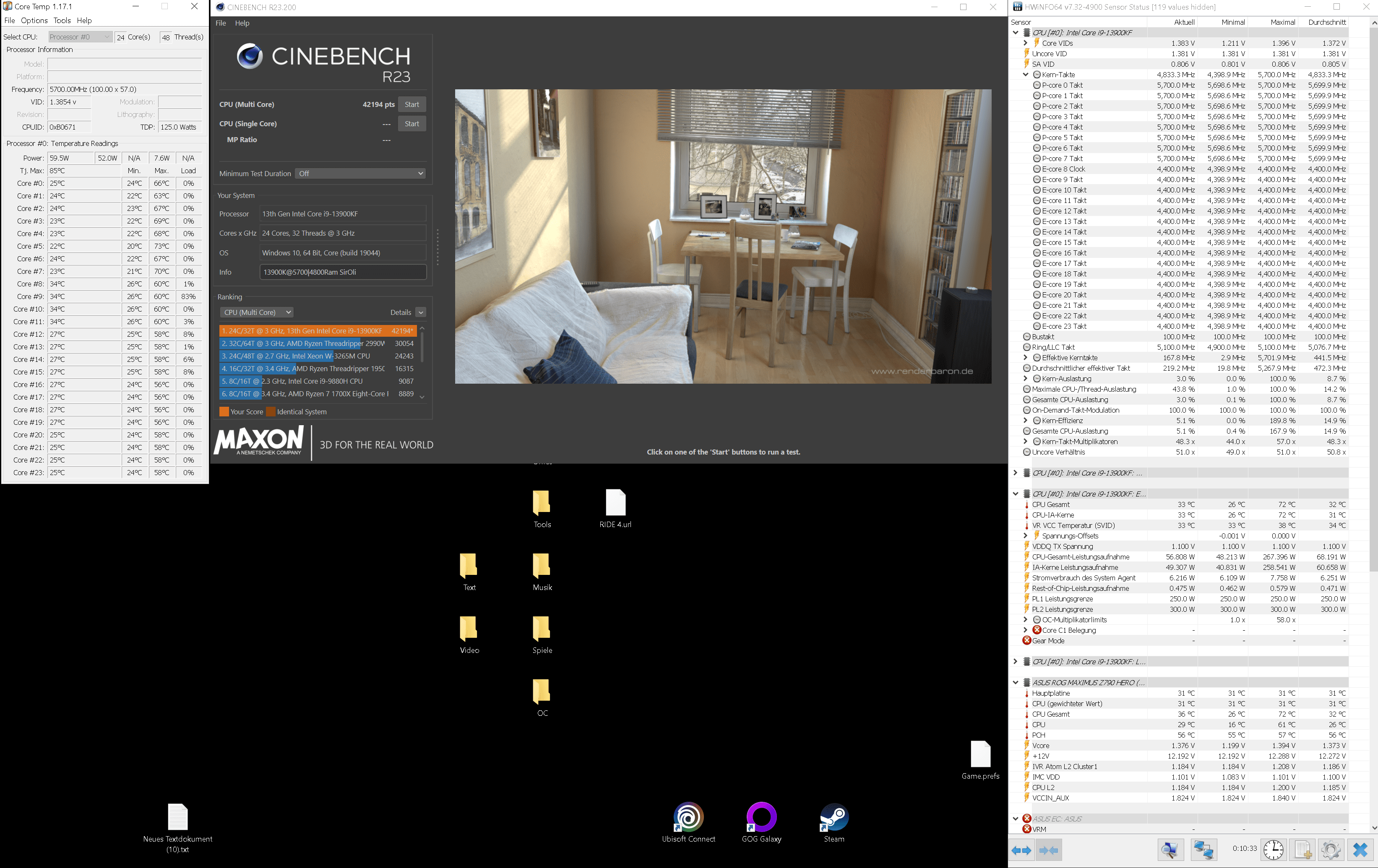

375W im Cinebench23 mc run bei ~42150 Punkten???:oops: Da möchte ich keinen KS haben! <- Die Aussage führt nur zu Missverständnissen und war murx!
Was soll da anders sein als bei einem K? Die Aussage verstehe ich null.
Ecores mal mit angezogen. Mehr geht nicht mit der Kühlung.
Nutzt du ac dc loadline fürs oc? Oder ein offset, du hast nämlich 0,7v idle.
Stell mal ne fixed vcore ein dann stimmt auch dein Watt reading.
es sind doch die gleichen Prozessoren, lediglich mit einem anderen Namens-Branding und einer anders programmierten VF-Curve.
Nur die KS sollten eigentlich besser vorselektiert sein als die K, nicht mehr und nicht weniger.
Bei 95°C war auch immer meine Schmerzgrenze!
Ja also, wie kommst du dann darauf das dein k weniger säuft. Entweder du hast nen sau geilen chip erwischt oder der säuft das gleiche.
Dann vergleichst du nen apex Watt reading mit nem msi tomahawk und hast wahrscheinlich noch die voltage manipuliert was das Watt reading halt komplett verfälscht.
0,03v mehr und 40w mehr, spätestens da sollte es klingeln 😆

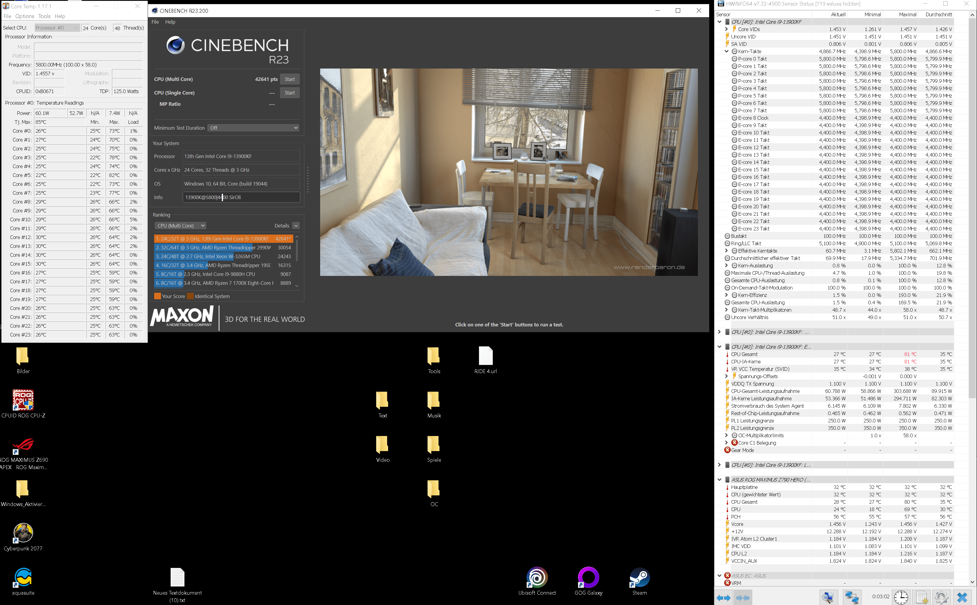

Meine Gurken 13900kf (SP100/PCore106) macht 5,7Ghz R23 bei ~1,211 load Vcore und 42194 Punkte.

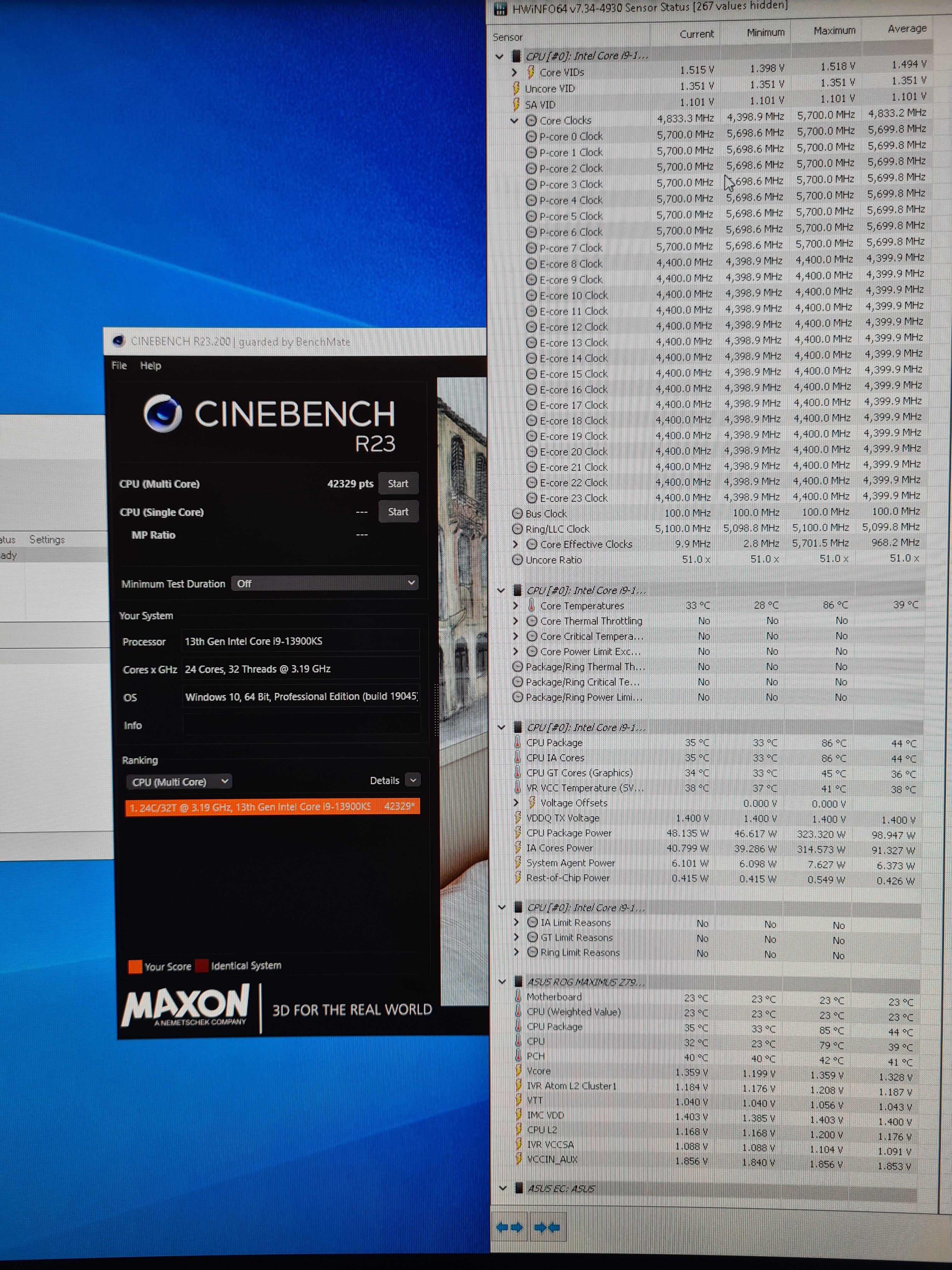

Ich kann natürlich nur bei mir verifizieren, ob das "Watt-reading" unter stock settings und unter offset-mode sinnvoll zusammenpasst, wenn ich die echte Leistung an der Steckdose vergleiche und das passt. Wenn ich bei mir durch den offset die Leistung um ~30W (Anzeige in HWiNFO) drossele, sagt das auch mein Leistungsmessgerät an der Steckdose.
Dann passt das Watt reading neuer dings nicht mehr bei fester vcore. Dann ist meins zu hoch. Kommt am ende aufs gleiche raus.
Habs dann mal repariert.
Nicht dass wir uns hier falsch verstehen, ich hatte weiter oben schon mehrere Gründe gebracht, warum die Vergleichbarkeit unter unterschiedlichen Systemen (MB, Kühlung etc) sehr schwer ist. Meine Aussagen in den letzten Posts haben dazu verleitet, dass ich eine Vergleichbarkeit annehme, die es so kaum geben kann. Da war ich beim Tippen auch nicht präzise genug, aber mein Kleiner Racker, auf den ich hier heute aufpassen muss, macht auch ordentlich Error (3 Jahre alt).
Aber für die Leute, die mitlesen, zeigt sich dadurch auch, dass diese ganze Sp-Vergleicherei am Ende wenig bringt, wenn schon die verwendeten BIOS-Versionen Buggy sind. Echte Tests sind durch nichts zu ersetzen und wir haben gerade zusammen deutlich gemacht, wo es hapern kann!
Einfach die watt ignorieren. Die wird halt bei den meisten eh nicht passen.
Gehe ich den gleichen Weg wie du, habe mich mal eben 20w weniger..
Mit deinem setting lande ich bei 42361.

5,8 macht er auch noch mit 1,26Vcore und 42641 Punkten.
5,9 wird nicht Kühlbar sein...
Edit: hier noch der SP Wert: SP100(P106/E88)
