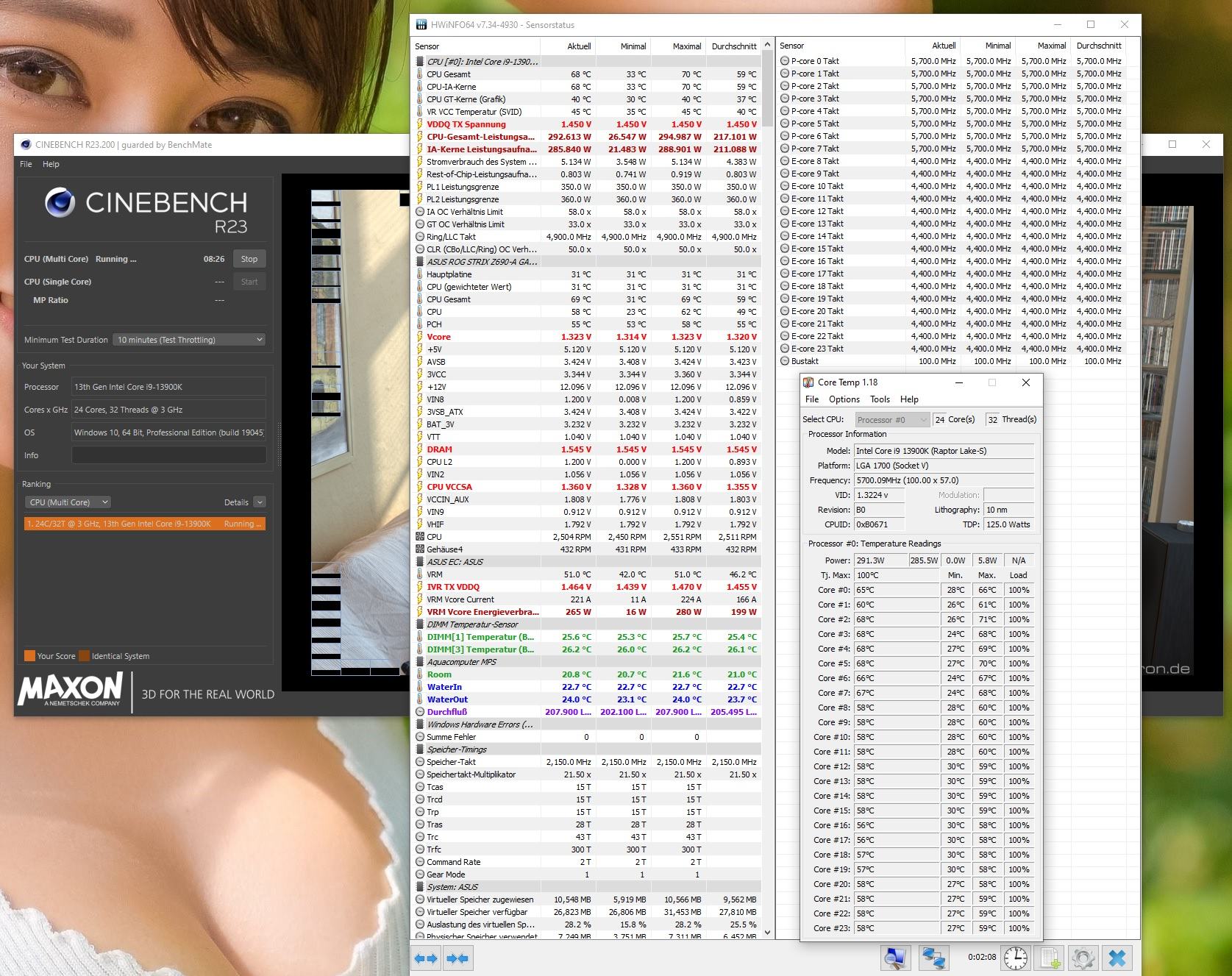

Also um mal ne grobe Richtlinie zu setzen, was bei mir wirklich absolut zuverlässig läuft sind 5700/4600/5000MHz bei ca. 1.2xV Vcore. Da spielt es dann auch absolut keine Rolle was
ich mache, ob ich mal 3-4 Stunden spiele, Photoshop mache etc. etc., oder ob es mal 20°C, oder 25°C im Zimmer hat. Alles darüber ist bei mir empfindlich..
Das sind dann auch schon um die 300W(1,22V) bei CB23, ich mein, man kann ja nicht zaubern.. Alles darüber muss man sich hart erkämpfen und zwar mit niedriger Umgebungstemperatur,
oder aber dann mit Trockeneis usw. :) Just my 2 Cents.
Hab jetzt auch keine top CPU mit 113/89, aber sollte als Anhaltspunkt reichen denke ich.
Edit: Achso, RAM auch 8000MHz 36-46-46-52 usw. mit 1,49V. Sicher nur für Apex-User relevant.

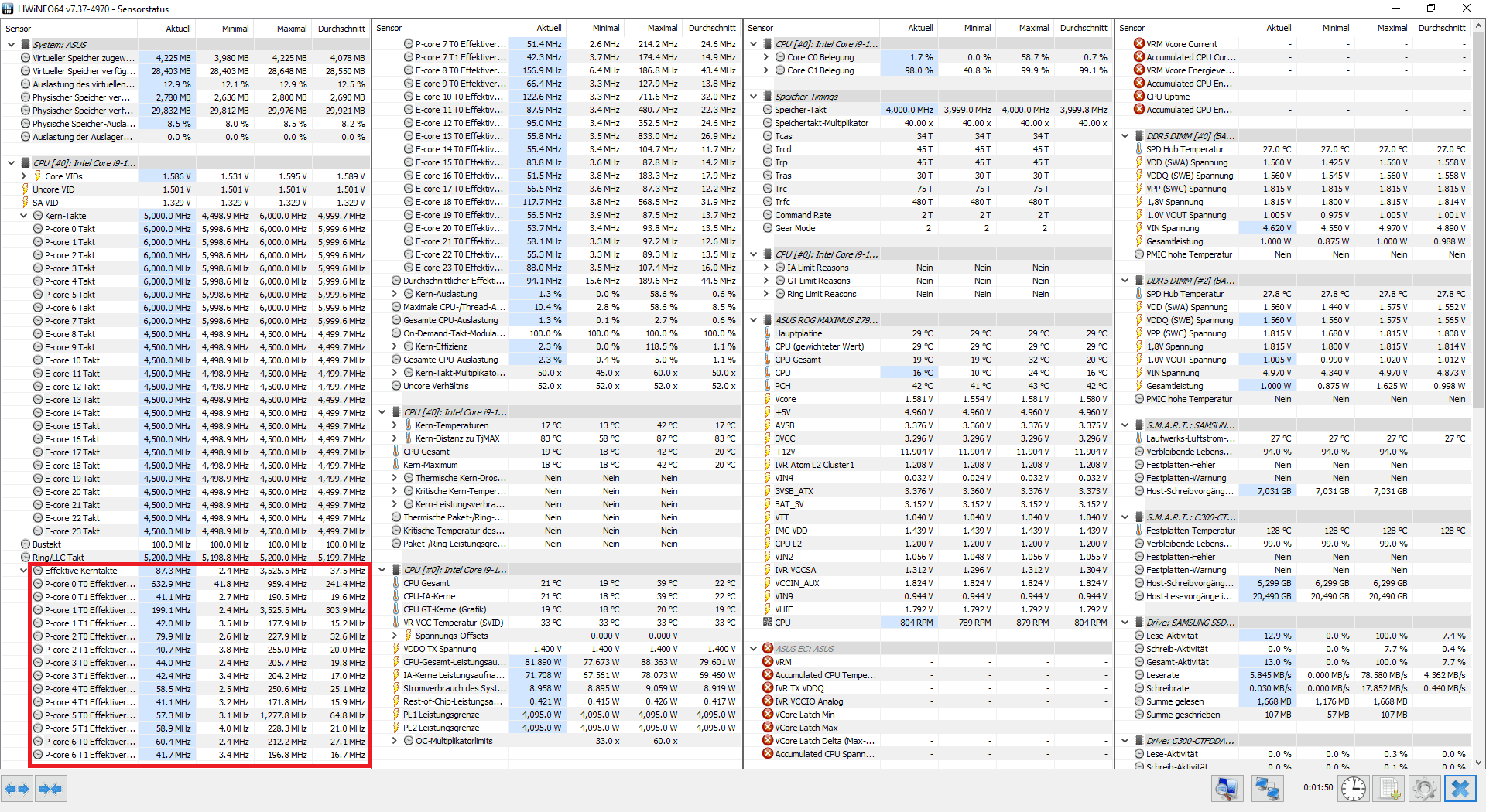

Der eff. Clock unter WIN10 ist bei mir @ idle sehr niedrig. Also taktet die CPU selbst mit dem Profil "Höchstleistung" komplett runter
GPU-Z zeigt "natürlich" immer den max. Takt an. Ist aber nur der gesetzte Takt und nicht der effektiv anstehende Takt

Also wenn es nicht irgendein vermasseltes Update gab ja...Höchstleistung und der takete bei mir nicht runter, hab ich immer beim benchen genutzt.
Siehst du auch gut bei den Aida Screens beim Takt und Cache wann ich was benutzt habe.Aber wie gesagt Win10.
Kannst du bitte einen HWinfo-Shot @ idle posten? Ich muss das sehen... :d
Was hast du im BIOS eingestellt dafür? (wenn Apex, welche BIOS-Version?)
Ich glaube @Phoenix2000 hat kein Z790 Apex, sind safe irgendwelche Settings im BIOS..
Könnte aber sein, dass ich das richtige Setting gefunden hab.. seit 5 Minuten kein Runtertakten mehr, aber ich warte lieber mal noch ein wenig..
Ok, sollte aber bei allen MBs irgendwie gehen, wenn er tatsächlich immer den max. eff. Takt anstehen hat
Was rührt sich nicht?
Dein Shot zeigt leider nur den gesetzten, aber nicht den effektiven Takt an
Der eff Takt muss gleich dem Kern-Takt oben sein

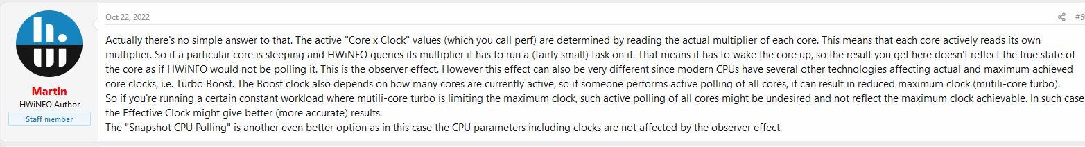

Ähm, das zeigt nur "Müll" an, bzw. ich vermute das berechnet in wie fern vom anliegenden Takt tasächlich was beansprucht wird, daher auch effektive Coreleistung.
Oder meinst deine Kerne takten plötzlich nur noch mit 2.4MHz?
Wenn da oben dauerhaft 6000MHz steht, egal was du mahst, dann sind es auch 6000MHz.
Und warum ist es bei AM4 anders?
Da sind Kern-Takt und eff. Takt bei mir exakt gleich - auch @ idle (<- so will ich es ja haben)
Die Werte basieren soweit ich das verstehe auf Kalkulationen von den HWInfo-Entwicklern und den letzten aktuellen Post dazu finde ich zu Zen2...
