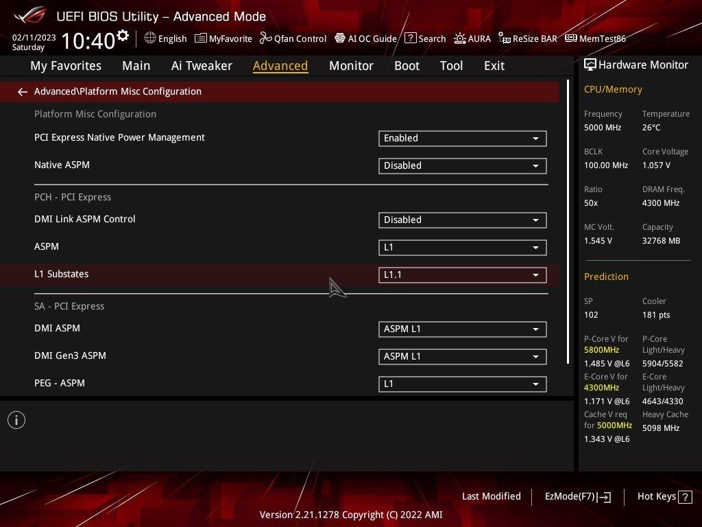

Ich habe nur Offset Spannung drin mehr nicht und mein RamOC.
Das einzige was ich zusätzlich auf dem Z690 Strix D4 nutze ist das hier.
In dem Untermenu habe ich das meiste deaktiviert, bis auf paar pci-e. Settings und Aspm, was soll dieses Aspm L1 Substates bewirken? hast du deine SSDs im idle aus?

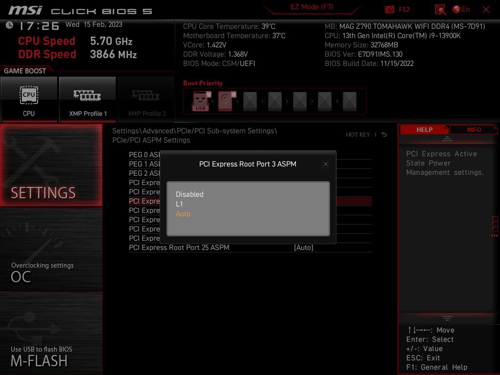

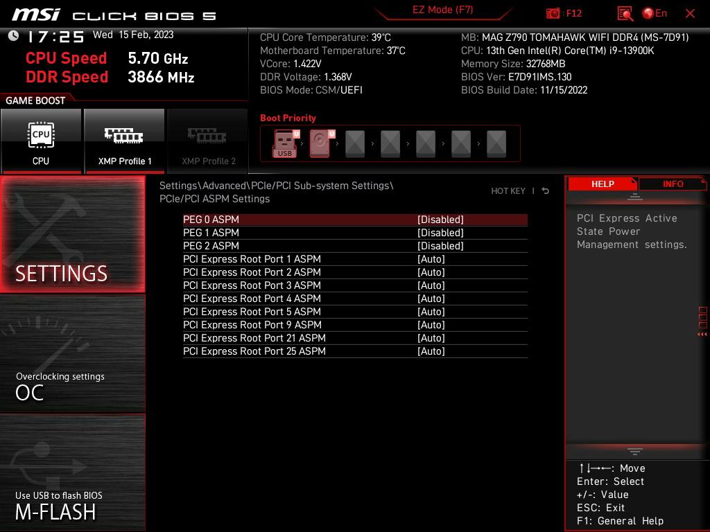

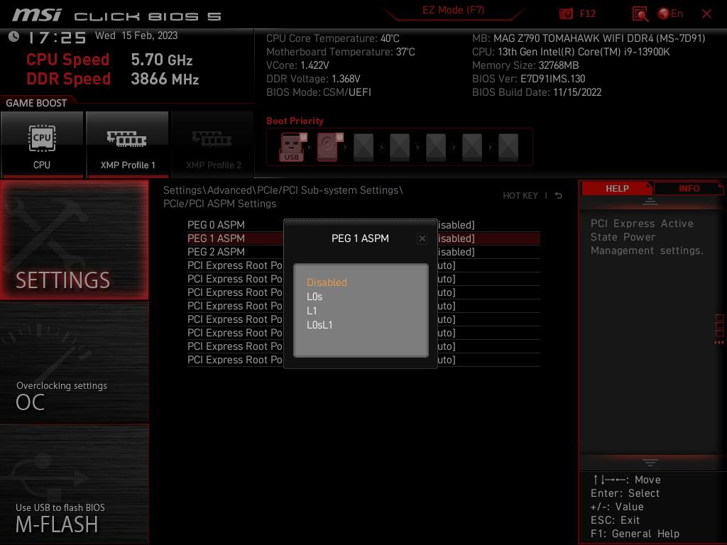

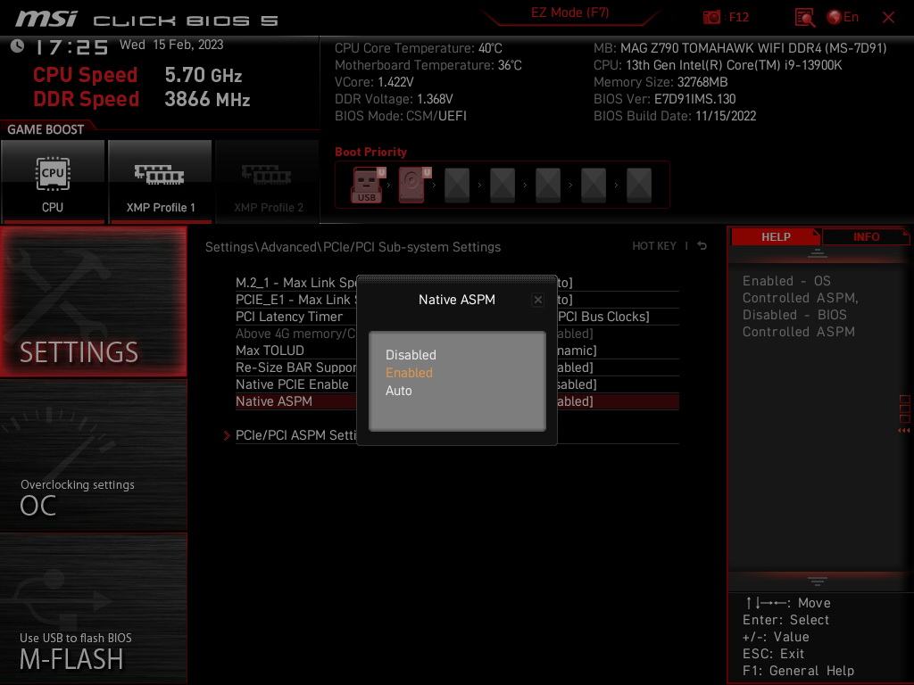

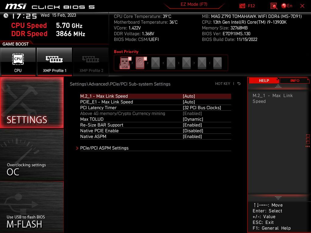

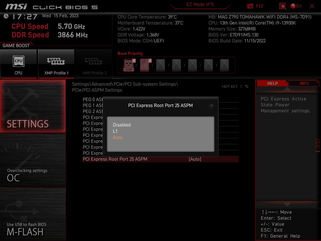

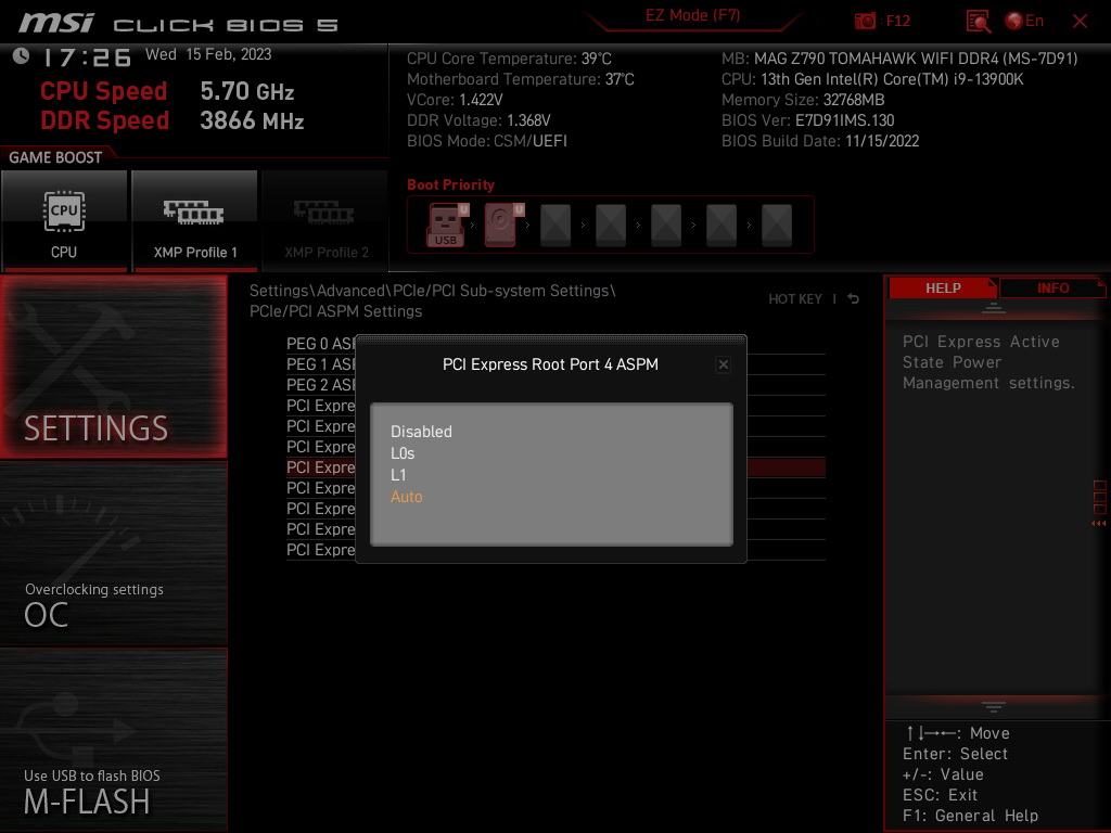

Ich habe ja auch ein MSI und siehe da, im BIOS sind die ASPM Settings auf disabled.
Nur welche Einstellung ist denn sinnvoll?
Mein erster Versuch war "Native ASPM" von Disabled auf Enabled zu setzen und bei den PCI Express Root Ports überall Auto anzuwählen.
Mit den folgenden Settings:
L0 – All PCI Express transactions and other operations are enabled.
L0s – A low resume latency, energy saving “standby” state.
L1 – Higher latency, lower power “standby” state (optional).
L0sL1 - Activate both L0s and L1 support.
bin ich nicht so vertraut, deswegen auf Auto
Ergebnis ist bereits 3-4W weniger idle-Verbrauch und die PCH Temp von 51°C auf 47°C gefallen.
Nur was macht man mit den PEG 0-2?
Spielend, naja du machst das auch nicht erst seit gestern 🙃 Bin bei 8400 cl32 16.2k, aber muss noch mehr gehen.
Stimmt auch wieder. Aber das apex spielt da schon sehr gut mit. Die imcs sind halt echt extrem zickig. Das kann dann manchmal schon ein wenig nerven 🤣
Ich finde den Z690 Mainboard Thread im hier im MSI-Supportbereich einfach nicht wieder, da hatten es letztes Jahr manche User getestet und dokumentiert. Keine Ahnung, ob dieser Thread vom MSI Mod gelöscht wurde. Ich habe beim Mitlesen für das Nachstellen später zum Glück Screenshots am Smartphone angefertigt :).
"Native ASPM" muss Disabled sein, damit das UEFI die Regelung übernimmt. PEG 0 + 1 ASPM = L0sL1 (falls das Gerät L1 nicht beherrscht, so mein Verständnis). Ggf. auch nur L1. Alle PCI Express Roots @ Auto statt Disabled. Der erste Screenshot zeigt wofür die Roots stehen, das kam vom MSI-Support.
