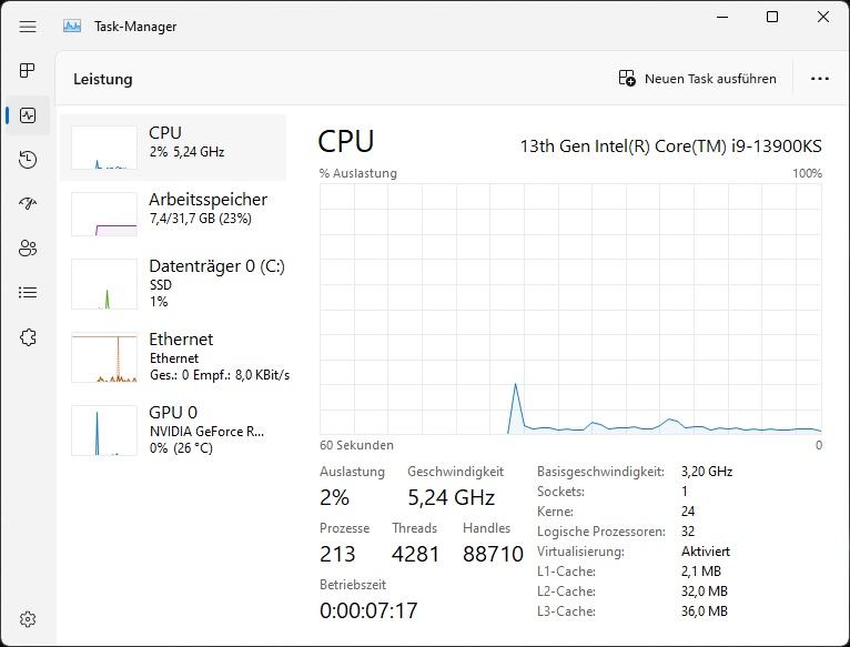

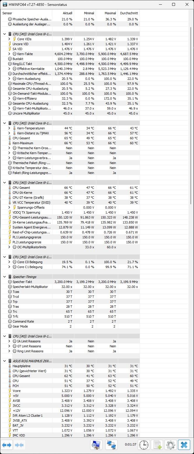

Welche Temperaturen sind für ein 13900ks im Idle normal und in Auslastung !!
Habe einen mora und im Idle ist er meist 60 grad und im Windows oft die Grafikkarte um 50 Prozent ausgelastet
Idle aufm Desktop ~22-28°C (inkl Twitch etc offen) und Load ~60-65°C bei std. Takt, ebenfalls mit Mora hier (bezogen aufm 13900K)
Da scheint bei dir ja ne gewisse Last zu herrschen oder Kühler nicht richtig montiert (ggf. WLP)
so sieht es aus ?????
so im desktop
welche ist denn richtig die kerntzemeperatur pder package temperatur???
