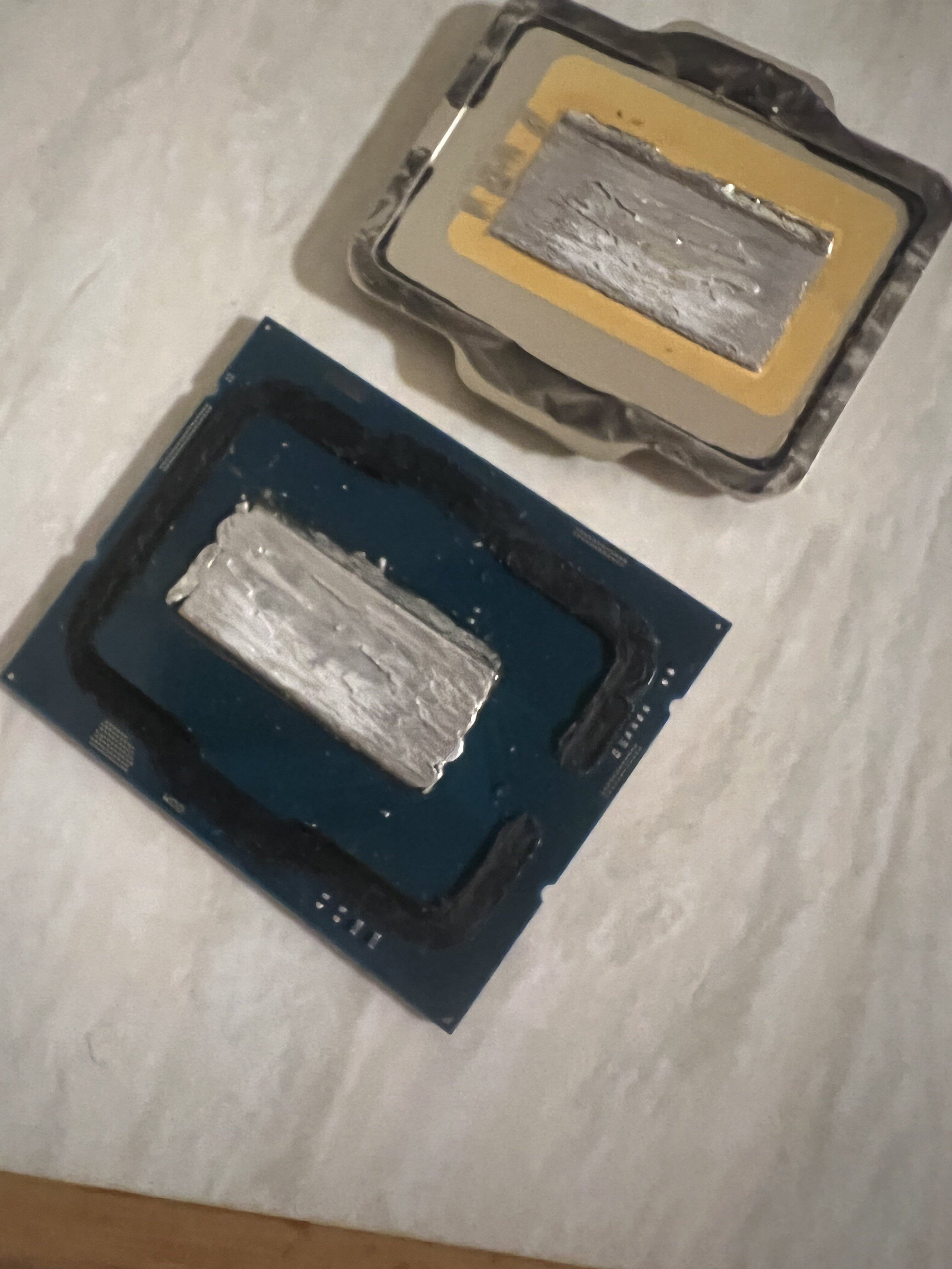

Bei mir hat nun die Neugier gesiegt, ich hab die CPU bei 165 Grad für 3 Minuten ins Backrohr geschoben und siehe da, der IHS fiel direkt ab. Es war wohl doch das Lot, was mir so Probleme gemacht hat.
Am Montag schick ich die CPU zu KrisFix. Antwort war, dass eine Reparatur in der Regel möglich sei.

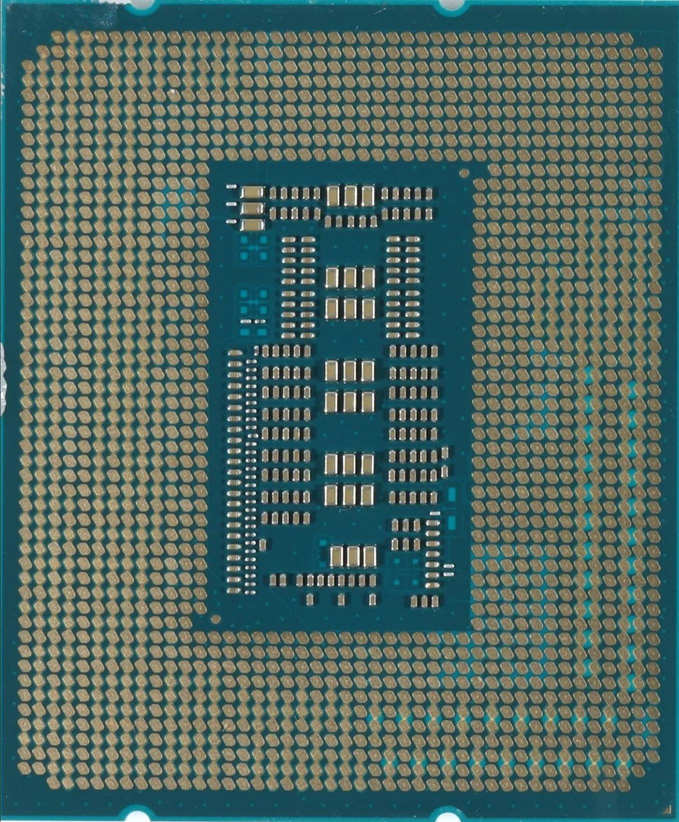

@Holzmagier
wenn du die SMD noch hast die kann dir jemand mit nen SMD Tweezer/Zangenlötkolben wieder rauzaubern, die Lötpunkte sehen ja noch Top aus.

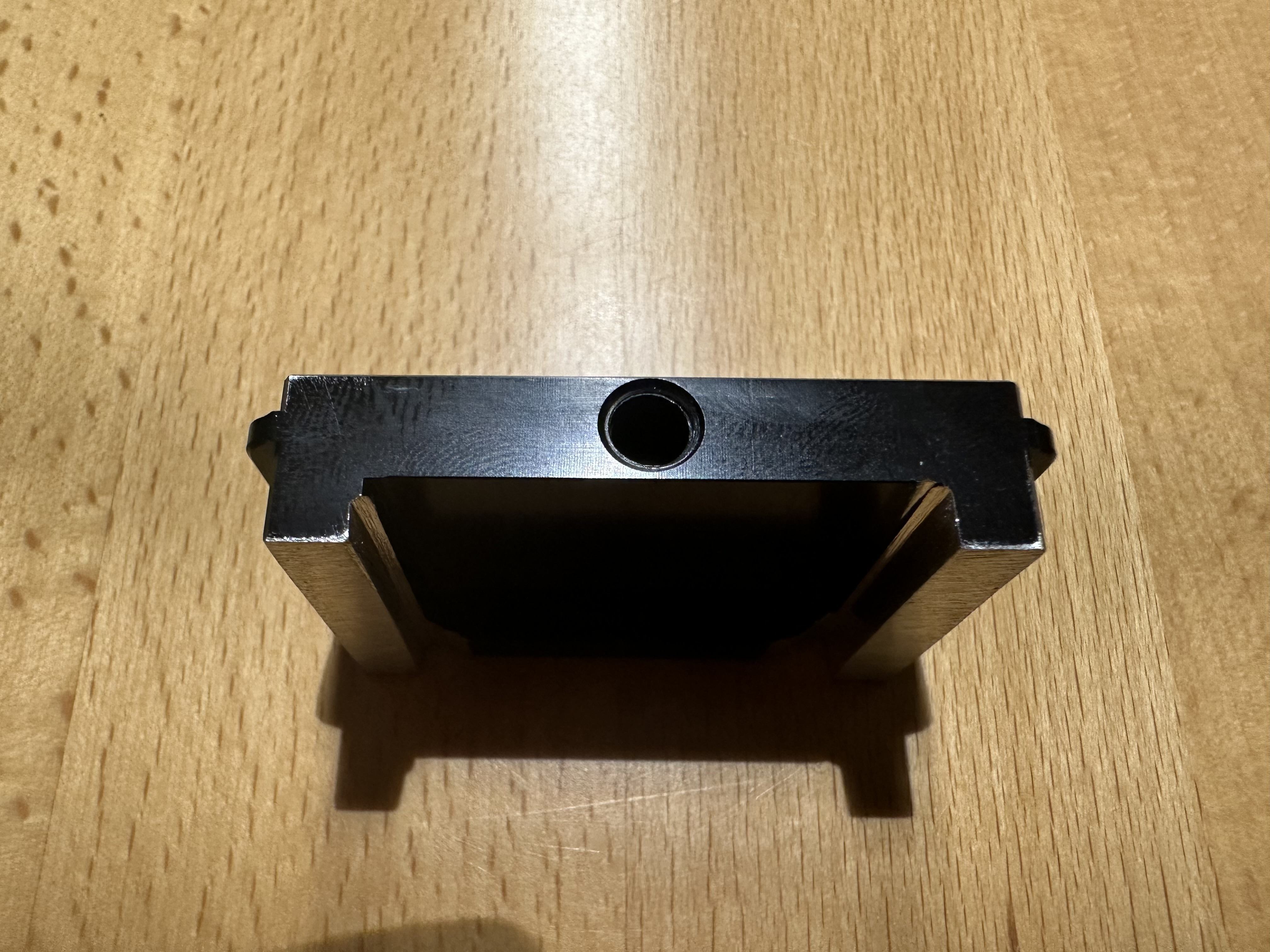

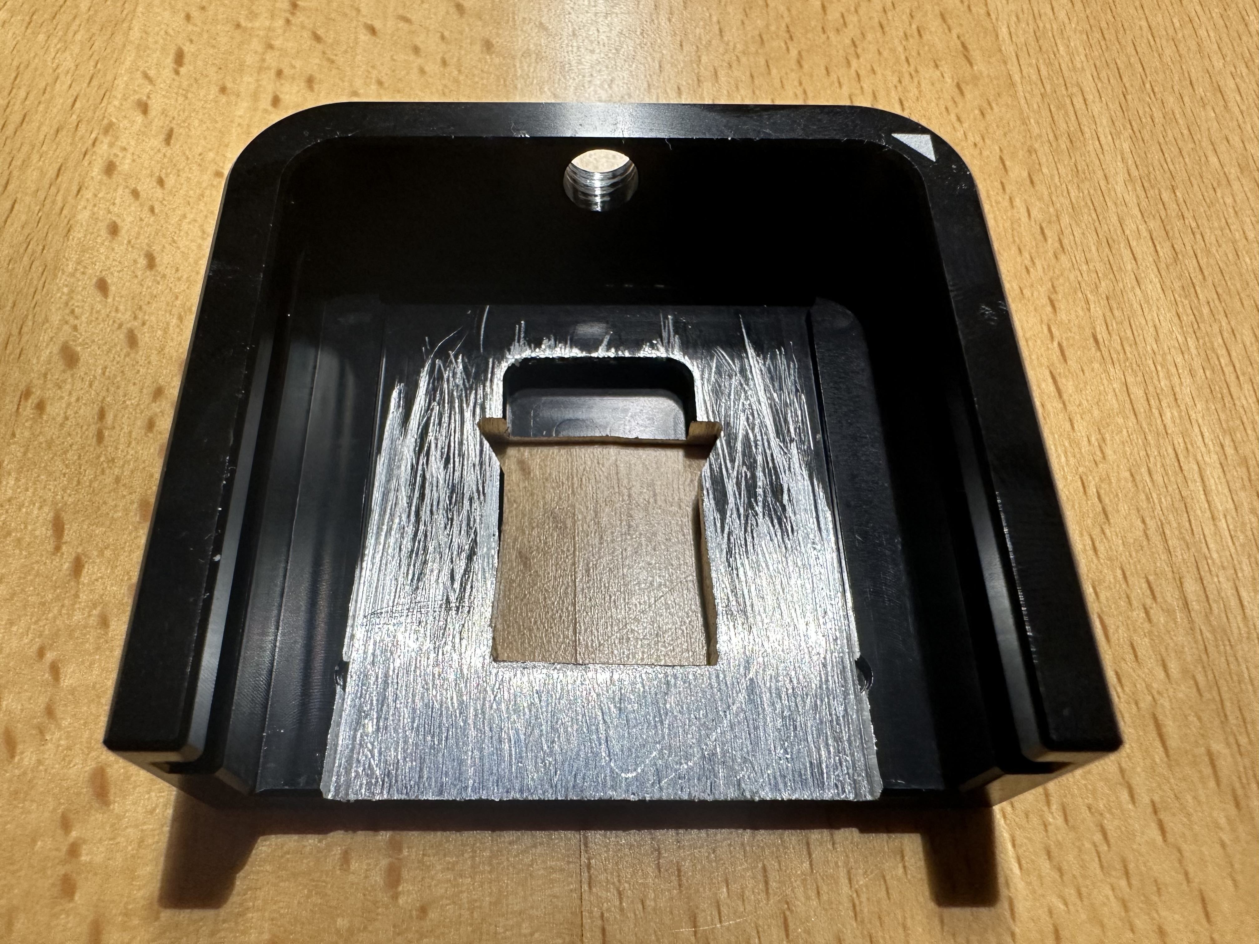

Bei meinem gemoddeten Tool konnte ich nur längs schieben. Danach riskant per Schraubstock quer (Lot war ja schon durch die Längsscherung gelöst)
Musste unten den ganzen Steg wegfeilen und das "Fenster" größer feilen, damit die CPU reinpasst (Standardmaß waren zuvor 37,5 x 37,5mm)
Ausserdem musste ich am Schlitten was wegfeilen, weil der an die beiden Lappen, am IHS gestoßen ist
Die beiden "Dreiecke", die ich ins "Fenster" gefeilt hab, waren nur dafür da, dass die Lappen, beim Querschieben weiter reinpassten
Ist gerade schwer zu beschreiben. War die Schraubstock-Methode gegen Ende hin...
Ausserdem brauchte ich eine längere Schraube. Hatte ich noch in der Werkstatt
Hätte das Teil zum modden auch billiger bekommen können. Aber ich hab es verpennt und habe es für 30€ neu gekauft

@Holzmagier
Wie gesagt, ich werde bei KrisFix am Montag eine Reparatur beauftragen. Selbst habe ich weder das Wissen noch das Equipment für so etwas. Hab auch nicht mehr alle von den SMDs, da der Delidder die zerbröselt hat. Notfalls müsste man noch einen billigen Pentium als Spender ausschlachten, falls er die nicht anderweitig besorgen kann.
Freut mich zuhören, wegen Kris und Ofen :)
Hast du wegen den Kosten gefragt?
Mich würde ja interessieren, ob die dort auch die ganz kleinen SMDs löten können :oops:
Wer das per Hand kann - Respekt
Trotzdem Mist mit der def. CPU :cautious:

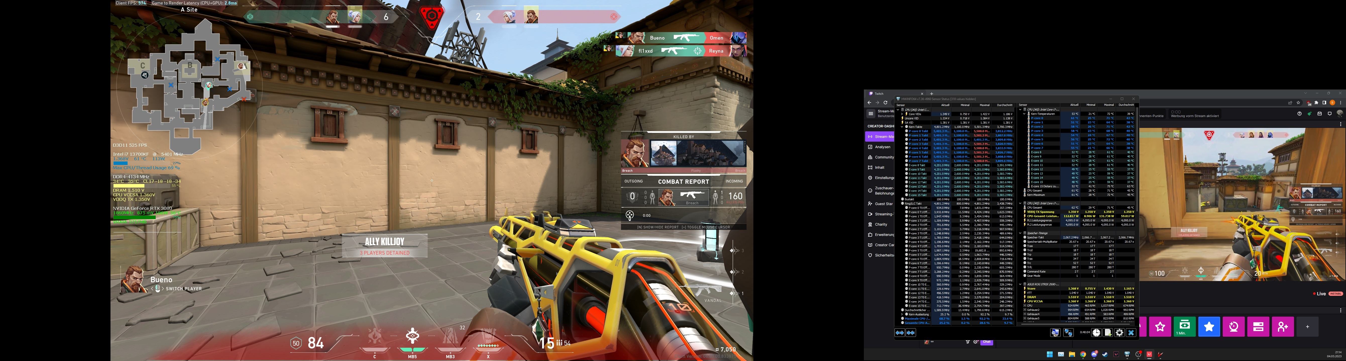

Wie ist denn das nun mit dem Effective Clock, der dümpelt ja ingame nicht mal annährend bei den 5,4 GHz rum, heißt das, ich hätte 1:1 die selben FPS mit z.B. 5,4 GHz?
hab das mal out of match getestet, da ändert sich wirklich nichts.
Ich hab meinen auf 5Ghz da ist er schön effizient...ich merke eh keinen Unterschied bei nen 120Hz Monitor.
Der effektive Takt spart glaube eh rum bei HWinfo danach solltest du dich nicht richten.
