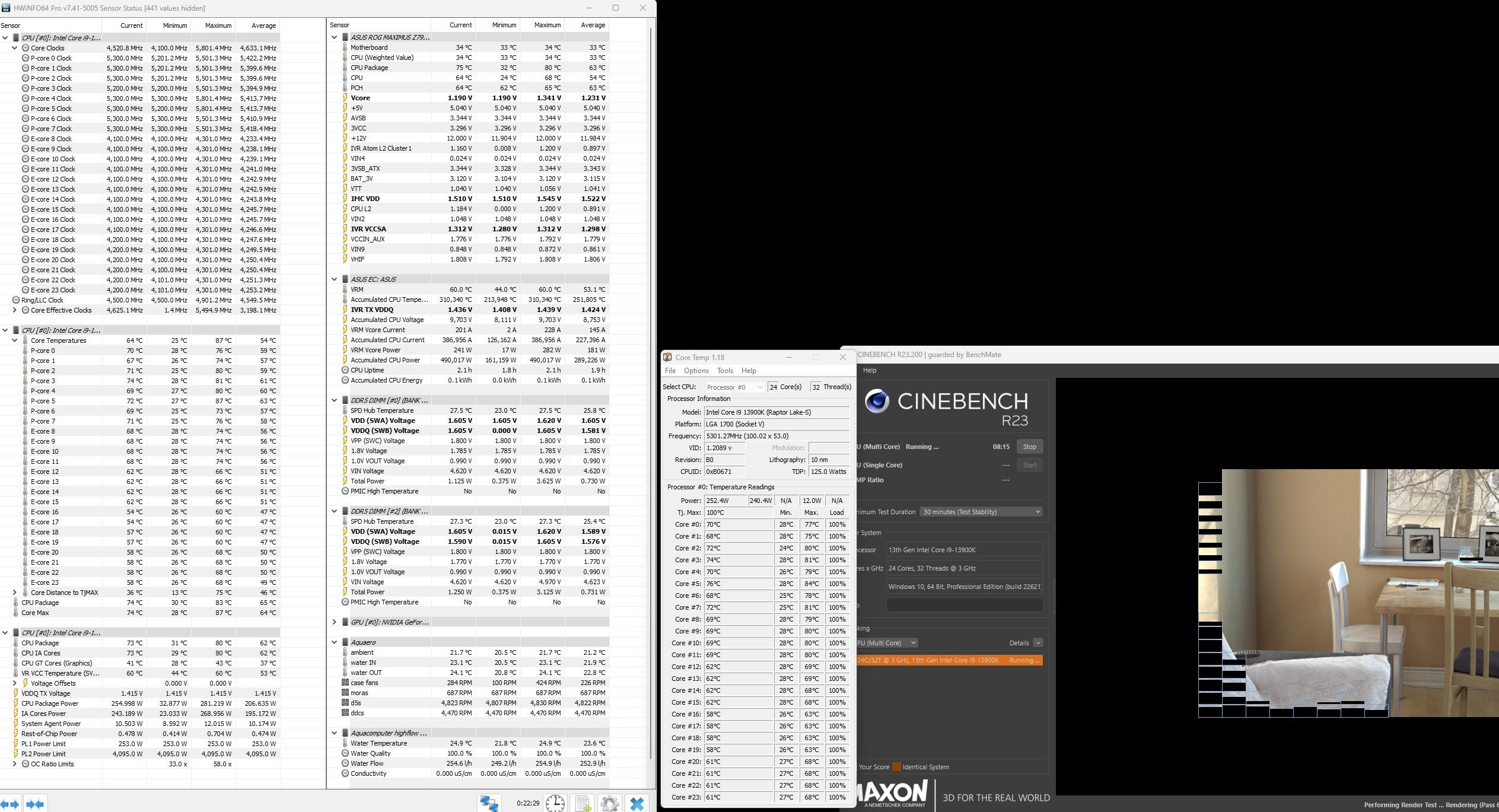

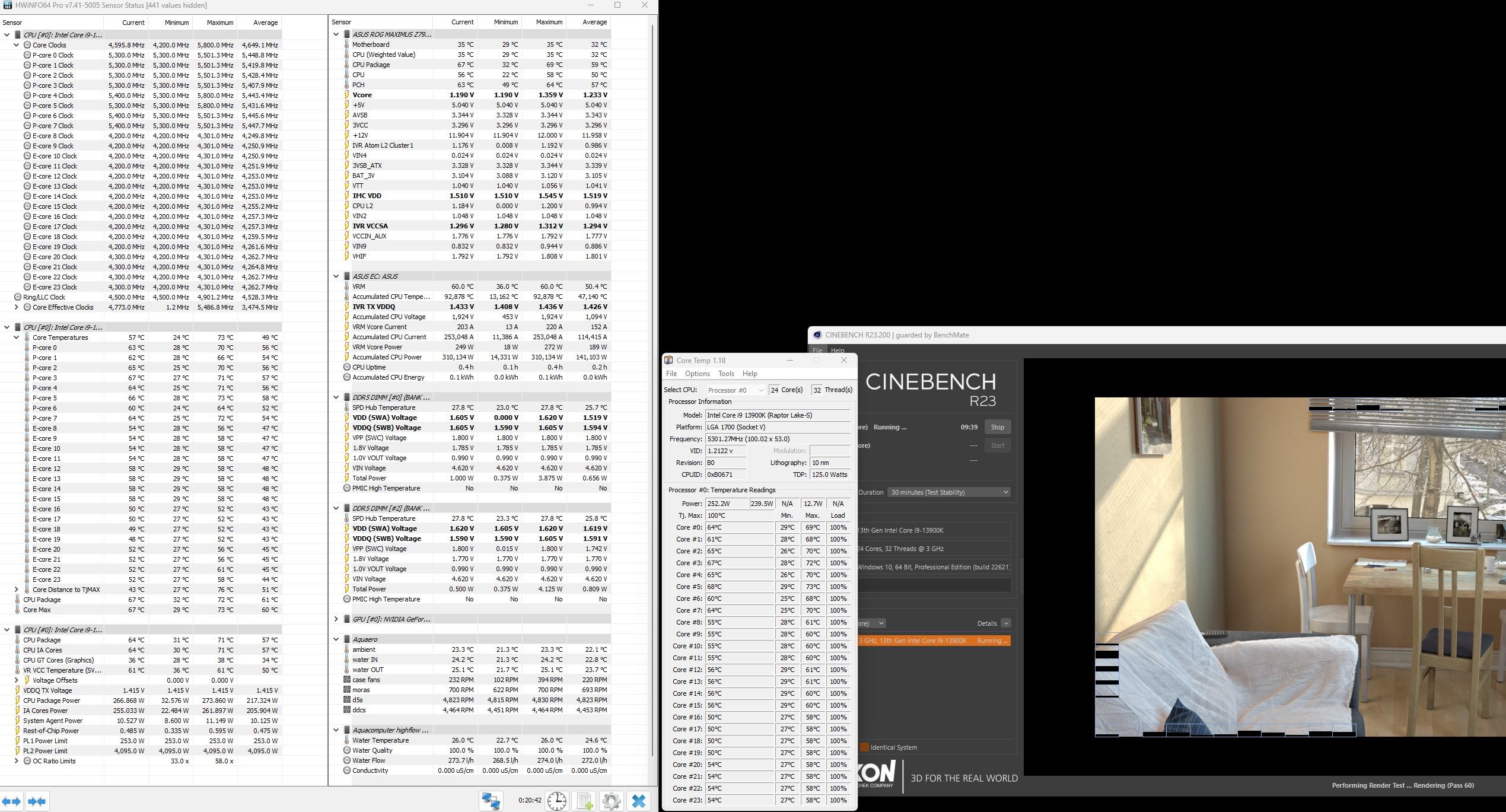

supercool 13th gen ddie vs EK ddie @ stock :poop:
das teil geht zurueck an EK
Danke für den Direkt-Vergleich ;)
Hast du auch Tests mit mehr Leistung gemacht?
Welche Wassertemp hattest du nach GPU und CPU? Ich versuche es @stock (auch kein XMP) nachzustellen :)

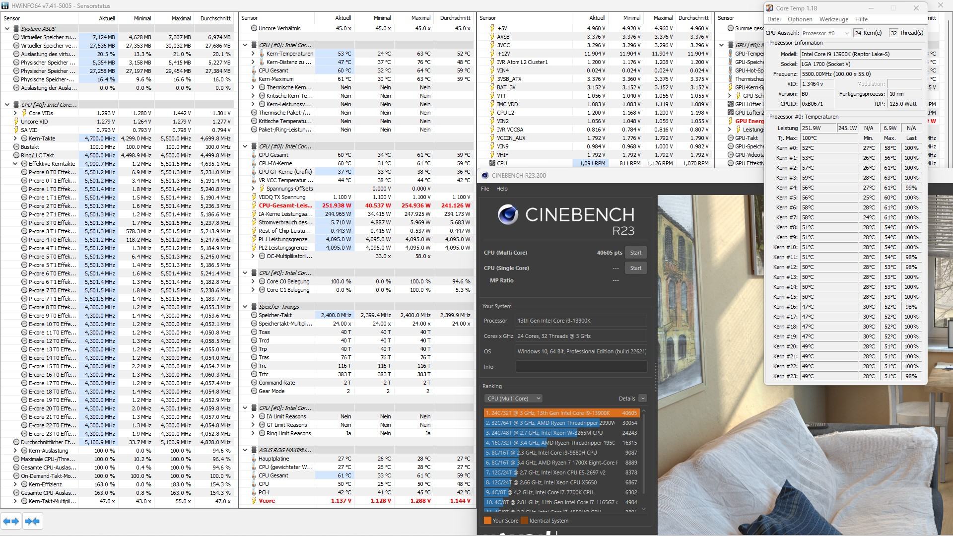

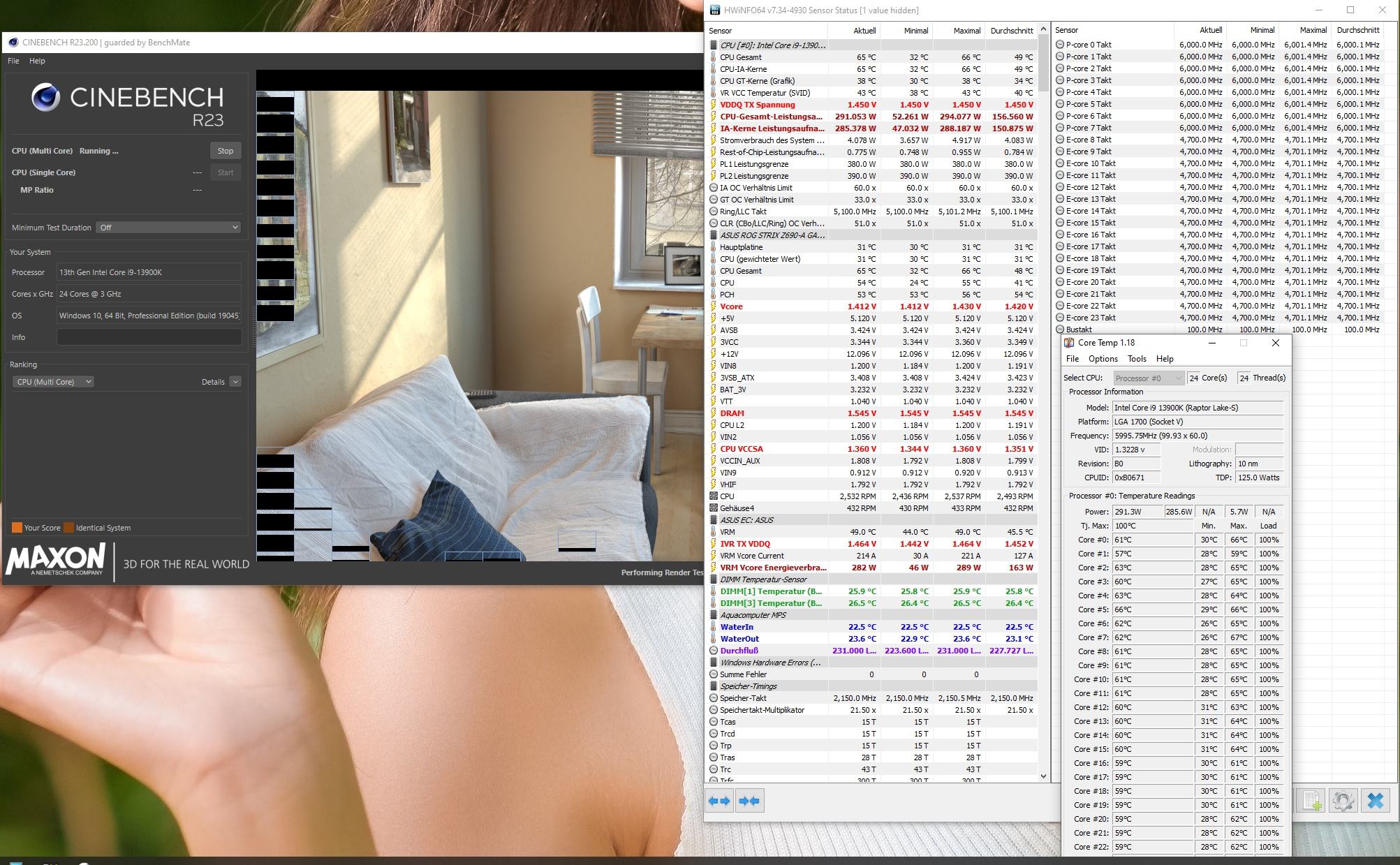

Ein Vergleich zu den den Shots von @dante`afk
CPU und RAM (kein XMP)@ stock. Die Temperaturen weichen kaum von seinen mit "Supercool" ab. Oder übersehe ich was?
Da kannst dir den Aufwand tatsächlich sparen. Selbst mit unbearbeitetem HS biste da mit Originalkappe auf dem selben Niveau, wenn nicht sogar etwas besser von den Temps. Dafür dann so ne Stange Geld liegen lassen und jedes mal den Aufwand bei Montage/Demontage...
Entweder Supercool oder Kappe wieder drauf, Rest würde ich mit den Bildern widerrufen bzw. reklamieren mit Hinweis auf Geld zurück. Egal ob schon benutzt oder nicht, der Delidder zerlegt sich bei einmaliger Nutzung schon selbst und der Kühler ist nicht plan. Egal ob die CPU nun plan ist oder nicht, der Kühler sollte das bei Direct Die sein.

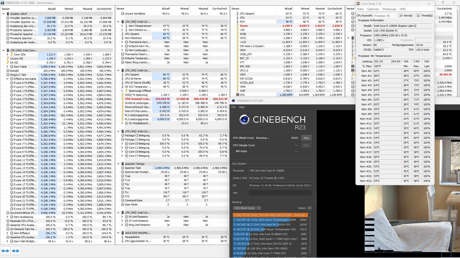

Hier mit Stock-Takt (alle Cores @sync) mit exakt den 1,19V von @dante`afk
Das ist schlecht zu vergleichen, wenn man nicht beide Blöcke, wie er zur Verfügung hat

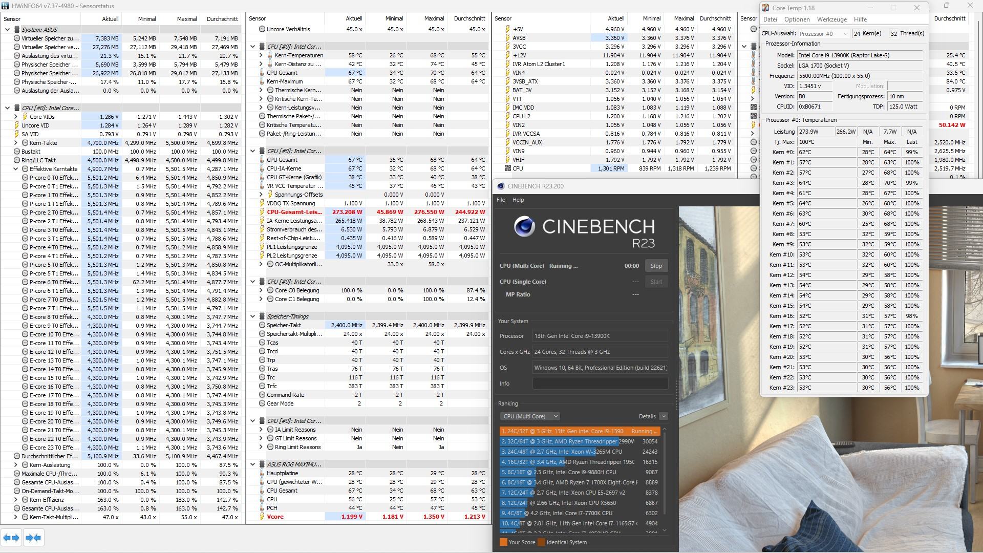

Das Gleiche nochmal mit den vollen 10 Minuten (wieder mit 26°C Wasser @ 290L/h nach GPU und CPU)...
Der Bench scheint hier fertig zu sein, hab den Screenshot aber bei noch laufendem noch machen können. Temperatur-Werte mit meiner Stock-CPU + HK 4 Basic hab ich keine mehr

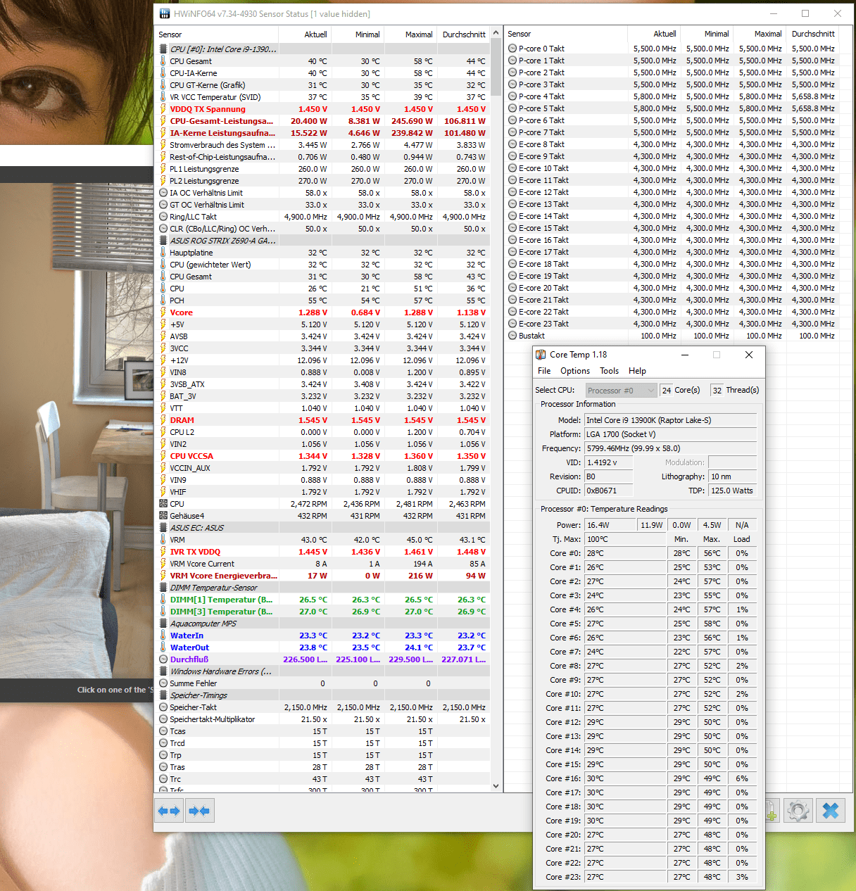

Teste einfach mal was du @Stock mit min Vcore packst, wenn du unter 60° bei 23° H2O bist ist das ok.Dein Chip ist ja besser als mein P109, das sollte drin sein.
Lieferzeit ist ca. 2Wochen oder so. beim Supercool bis der da ist ab bestellen.
Hab fast deinen VCore @avg

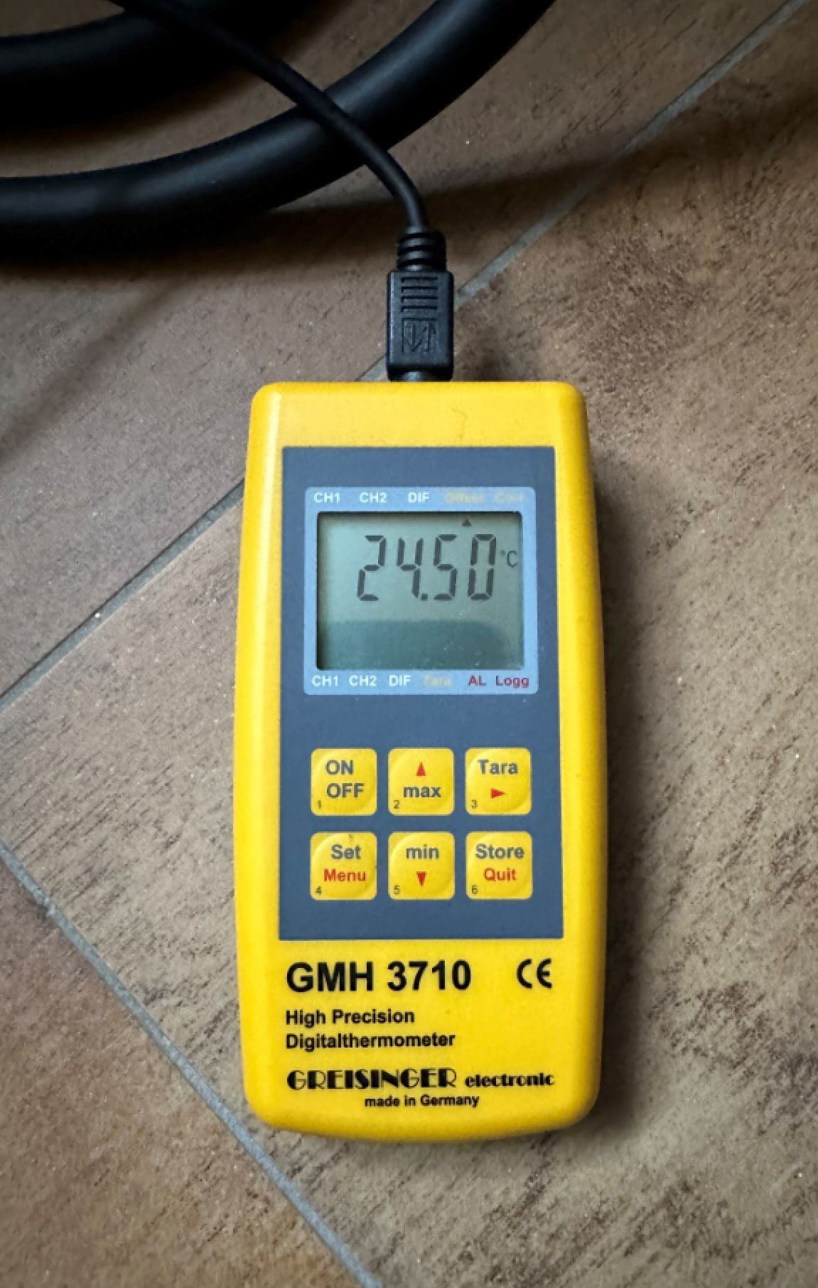

23°C Wasser@ load kann ich mom. nicht fahren, da ich nicht alleine bin, daher 24,5°C @load :fresse:
edit: 1,137V @ stock-Takt ist die Mindestspannung bei mir (habe P106)
Das sieht doch garnicht so schlecht aus, welchen PScore hattest du denn?
Der spielt ja auch eine entscheiden Rolle, du verbrätst auch mehr Watt als ich.
P106

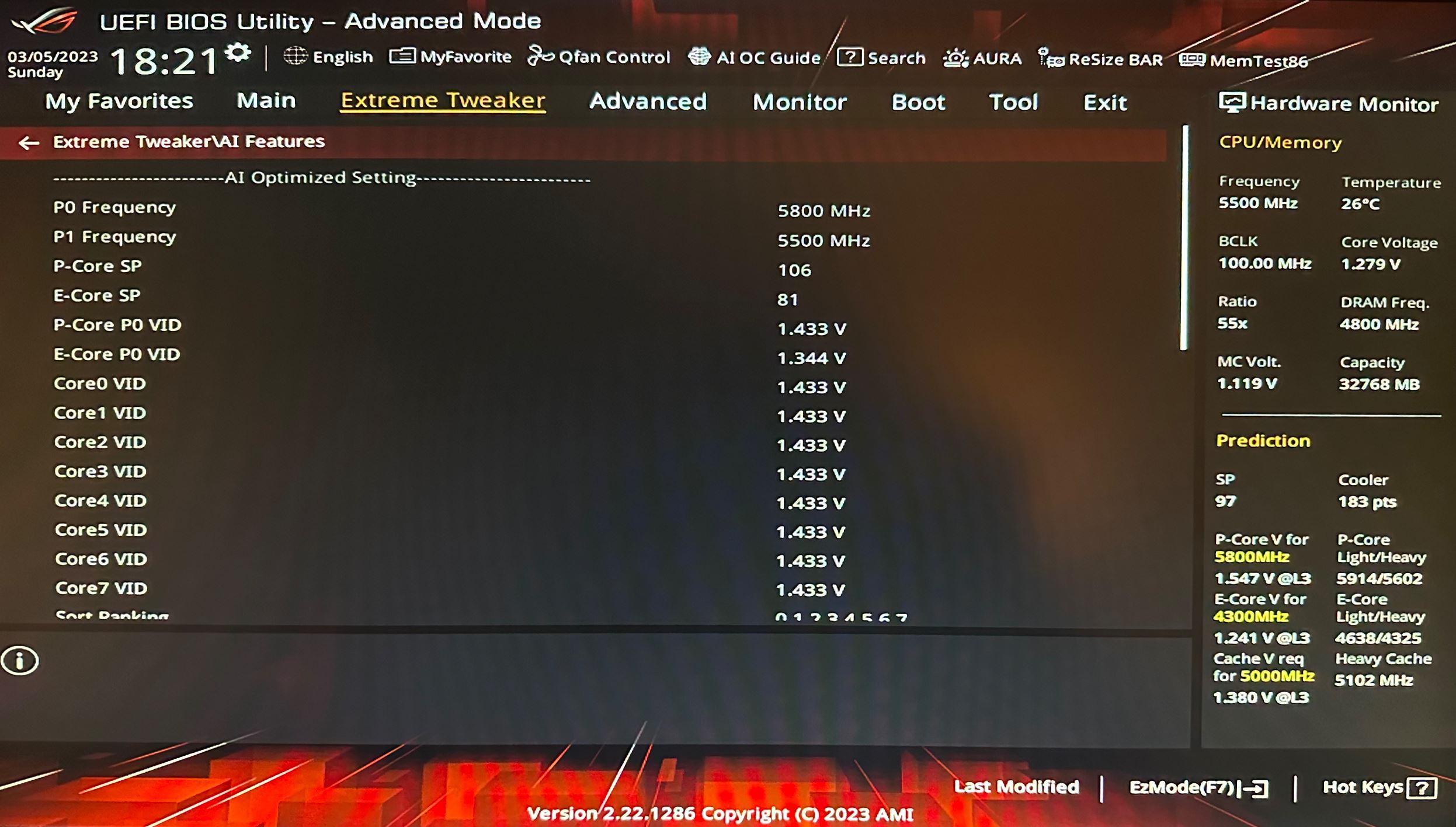

Core VID finde ist leider etwas hoch. Bei guten Chips sind es um die 1,400V (und weniger), wenn ich mich im Netz umsehe
Wenn ich 1,5K von den 24,5°C abziehe, komme ich in etwa an deine Core-Temperaturen :)
Um 1-2K mehr oder weniger gehts mir letztendlich doch nicht. Ich überlege dennoch, ob ich zum Supercool wechsle. Aber mom. läuft ja alles
