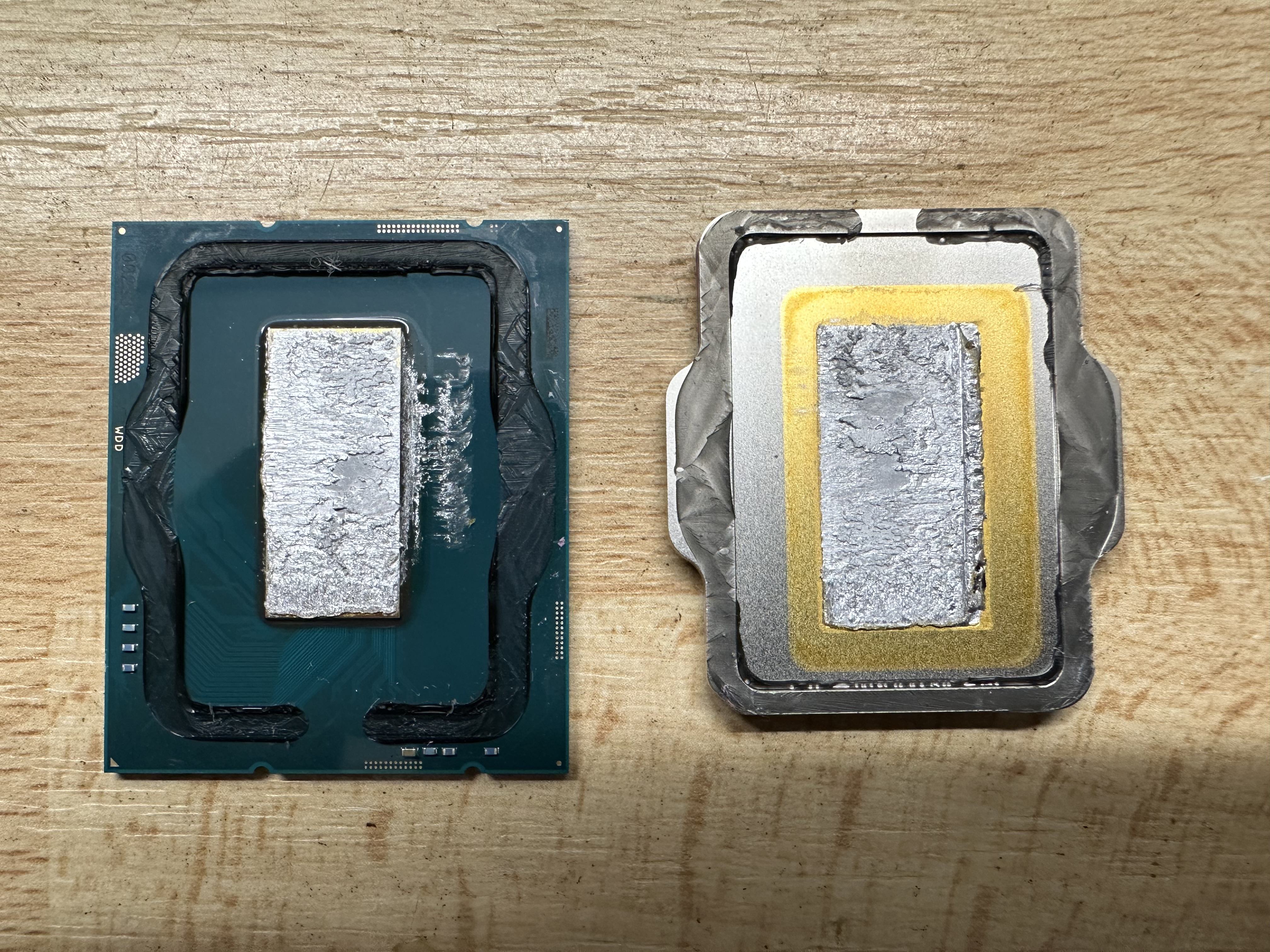

Done! :-)
Hab doch mehr am Non-LGA-1700-Delidder modden müssen, als gedacht. Zudem hat mir der Silikonkleber Probleme gemacht
Das Lot war längst gebrochen, aber der Kleber so schmierig-zäh. Und mit einem Messer wollte ich nicht dazwischen (ging irgendwann mit dem Fingernagel) :cautious:
Fast am Ende habe ich noch das gemacht, was ich vermeiden wollte (habe teiweise mit dem Schraubstock gearbeitet)
Die "seltsamen" Spuren beim Kleber stammen von mehreren Quer- und Längsbewegungen
Wie habt ihr das ohne Hitze hinbekommen?
Ich hab jetzt den Kleber gelöst, der IHS rutscht auch ganz an den Rand mit dem Delidder, aber beim „Abheben“ ist das Lot bombenfest….
Probiere den IHS wieder zurückzuschieben. Musste ich mehrmals machen
Habe den IHS auch paar mm über das PCB hinaus geschoben
Egal wie, ob längs oder quer, wie 8auer bei seinem Prototyp, der Kleber ist sehr zäh-klebrig :cautious:

Bin gerade dabei das Indium-Lot zu entfernen...
Schneide es so gut wie möglich runter. Mit LM die 1-2 Zehntel aufzulösen dauert das sehr lange
Erst als Finish dann LM...
Mit den kleinen Fenster/Ceran Kratzern geht das relativ easy runter. Anlösen mit LM dauert ewig und braucht meistens mehrere Durchgänge, das habe ich einmal probiert, danach nie wieder. Mit dem Kratzer alles runterschaben bis nur noch so leichte Spuren zu erkennen sind und dann polieren, fertig.

Auch, wenn es nicht nötig ist, hab ich den Kleber komplett entfernt. Der Krempel ist sehr hartnäckig :cautious:

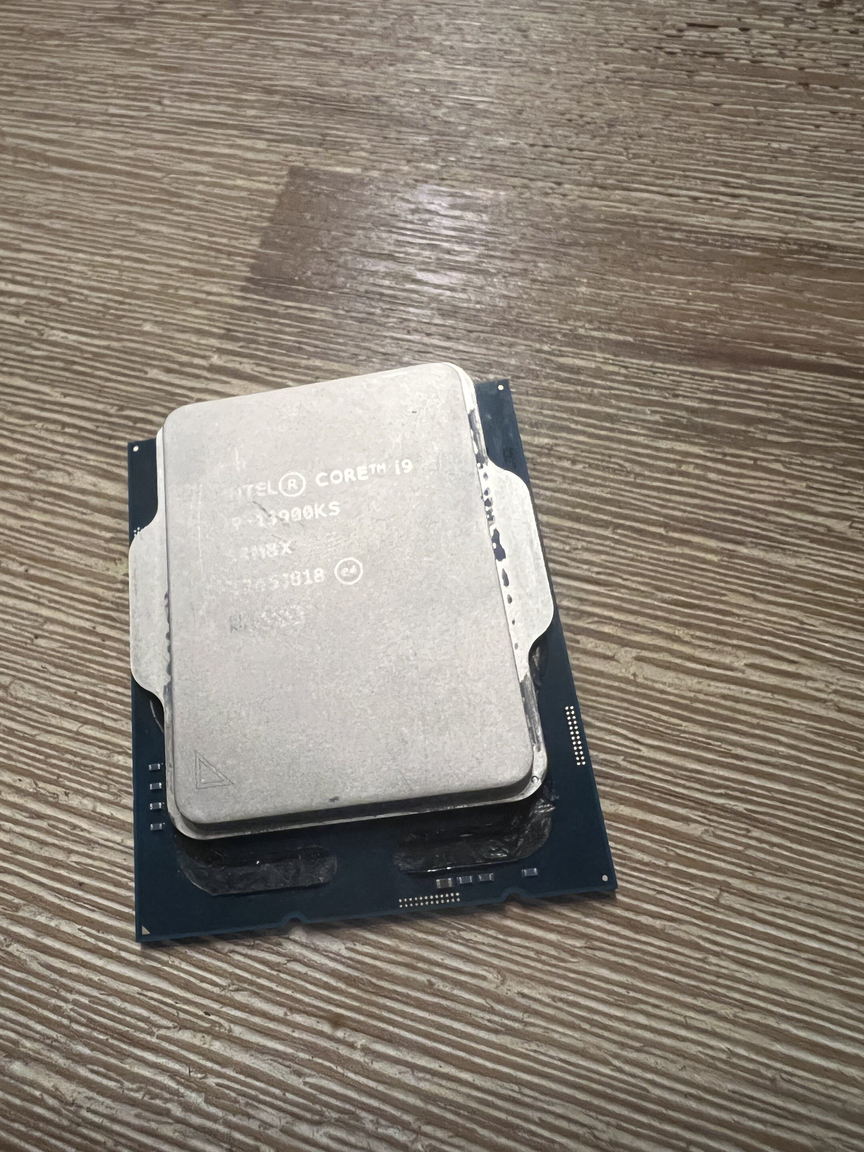

Keine Chance bei mir ohne Wärme. Hab die Schraube locker 20x bis Anschlag gedreht, der Heatspreader hängt oben sogar über das PCB hinaus, aber ich kann den IHS nicht herunterheben.
Wie viel Grad braucht man im Ofen ? 160 oder 170?

Dafür geht Nevr Dull am besten übers Silicon wischen einwirken lassen, das löst das Zeug, mit Paste Scharber entfernen.1x3 mal das ganze.
Das restliche Lot kannst du mit LM einweichen und entfernen, ich benutze auch das Nevr Dull dann zum hochpolieren vom DIE.
@Holzmagier ich geh da immer ganz vorsichtig mit ner Rasierklinge vom Ceranfeld Scharber runter, das Silicon ist das Problem nicht das Lot.

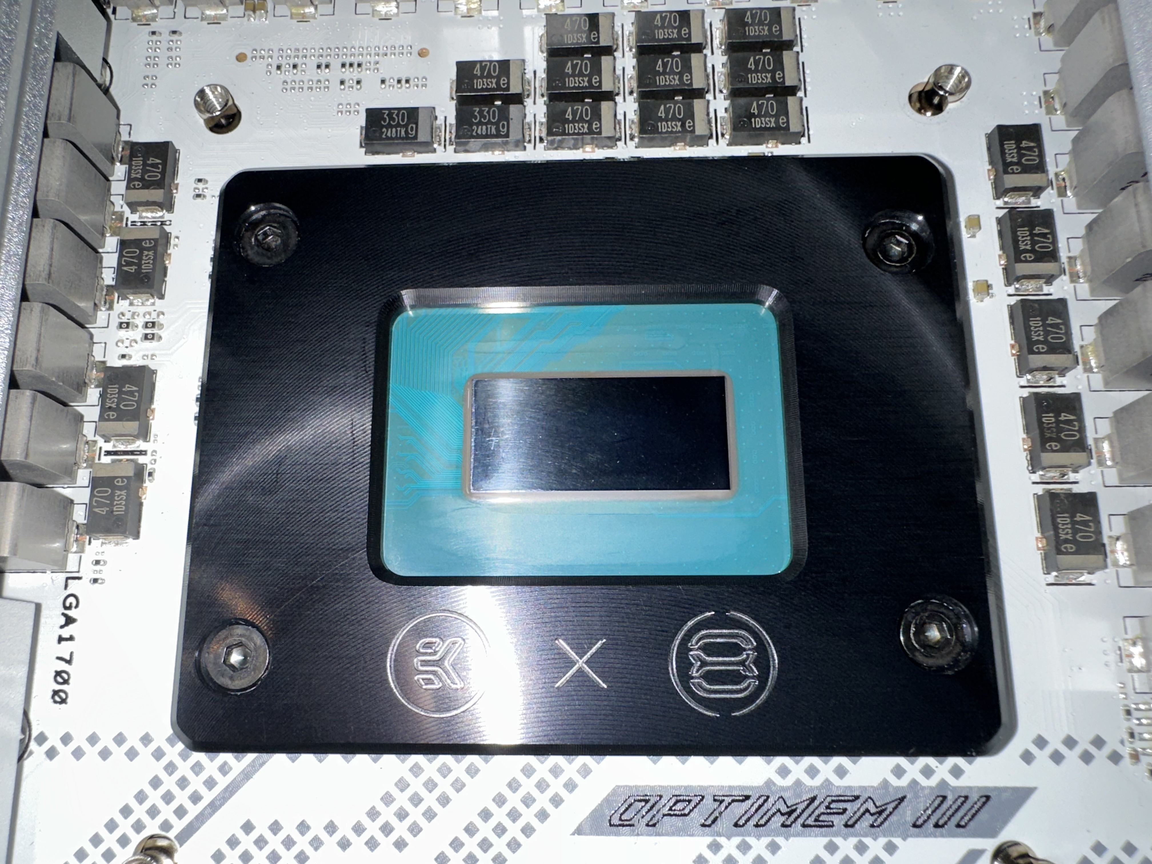

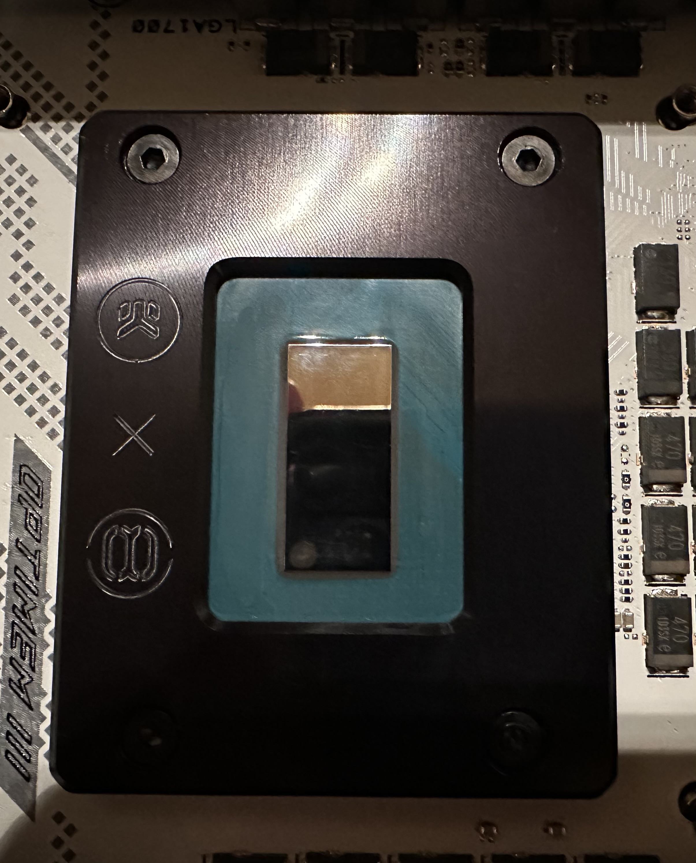

Der Die glänzt nach der Politur jetzt wie ein Spiegel, aber meine Laune ist gerade ziemlich down...
Mit dem Haarwinkel geprüft, ist das Ding bauchig, wie ein "Ei" :cry:
Wie befürchtet, "staple" ich nun "Ei auf Ei" :d
Ist wahrscheinlich diese "Diffusionssperre" (Siliziumnitrit), von der Roman sprach
Gerade mal auf den EK gelegt, der auch minimal konvex ist
Hinter dem Block eine Lampe positioniert leuchtetan allen Seiten Licht durch
Der Die sitzt geschätzt auf einer Fläche von 5mm :oops:
Und an den Seiten sind geschätzt 0,1mm oder weniger Luft. Zum kotzen... :kotz:
Werd ich trotzdem mal montieren und die Schrauben ganz zart festziehen
Mal gucken, was für Temp. dabei rumkommen. Druck bringt hier garnichts, ausser Siliziumbrösel :fresse:
Könnt ihr (die schon delidded haben), mal gucken, wie das bei euch ist?

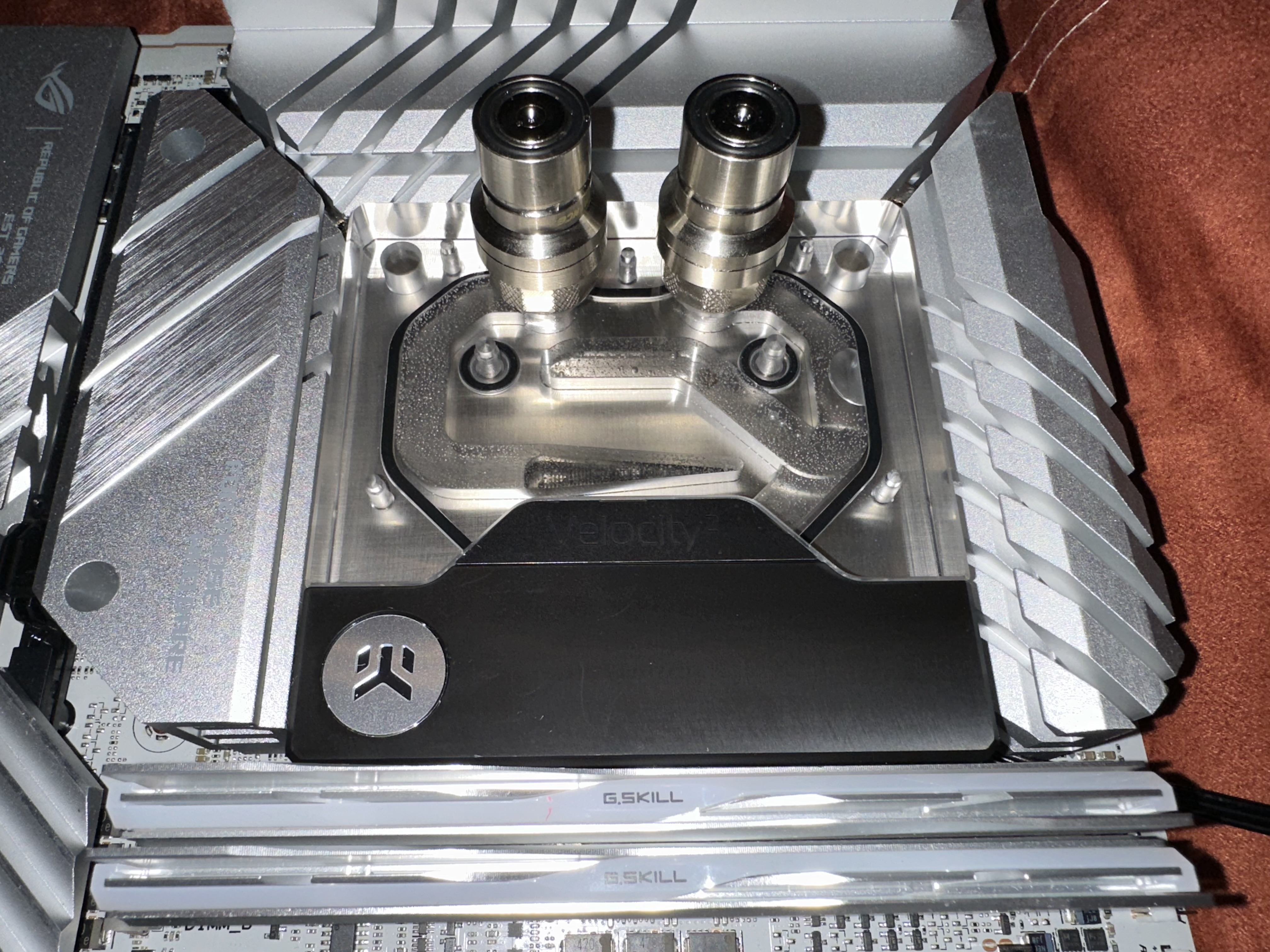

In der EK-Anleitung steht max. 0,6Nm zum Anziehen der Schrauben. Das ist ziemlich viel für die kleinen Schrauben (und dem bauchigen Die) :ROFLMAO:
btw: :)
Zum Testen nehme ich erstmal keine LM
Der Abstand des RAM-Spreader zum Block beträgt nicht mal 1mm :ROFLMAO:
