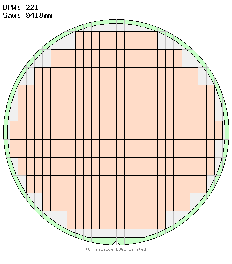

Es wäre echt mal interessant zu wissen wo welche Zahl auf dem Wafer liegt
Ich hab mal geguckt, ich denke die 4 Zahlen sind eher Koordinaten, dazu kommt das die Mitte wohl doch eher nicht der beste Punkt ist.
Bei der Belichtung kommen dann noch zahlreiche "Effekte" hinzu die für Ausschuss etc. sorgen.

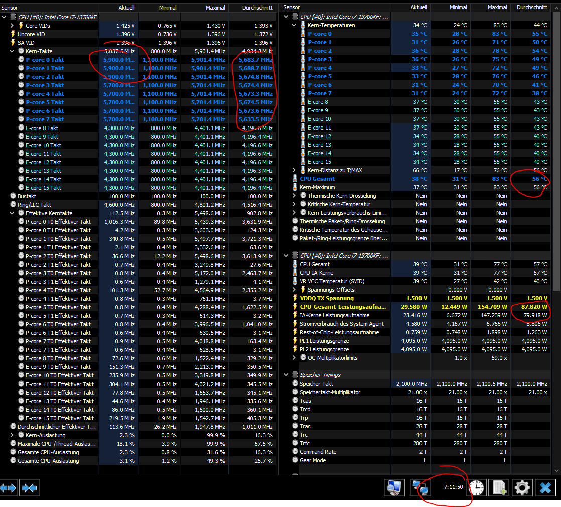

Sammal, dieses AI overclocking, was genau verändert das alles?
Hab das mal aus jucks probiert, der macht dann iwie 2T 5.9 Ghz, 4T 5.7 GHz und 8T 5.6 Ghz. Bei Sync all Cores bekomm ich nicht mal wirklich 5.5 Ghz wirklich stable. Mit dem AI OC klappt aber sogar 5.6 GHz iwie completely fine.
Das sind 7 Stunden Gamen und streamen, geht voll fit find ich. :fresse: (!!!SP 74!!!)
Die geben einfach genug VCore in abhängigkeit des Kühlerscore´s, sie halten auch z.B. den Cache nicht konstant was eine gute Kühlung bedarf, Top CPU oder viel VCore brauch.
Ansonsten nutzen sie den VID Table halt gut, die Punkte kannst doch auch selber festlegen und wenn einzelne Core´s Takt X nutzen liegt diese VCore dann auch an.
Das AI OC ist ziemlich valide was Stabilität angeht, haben sie wirklich gut gemacht, der Takt ist unabhängig der Güte, sprich Asus hat bei AI OC einen Takt gewählt die jede
CPU packt, Gleichbehandlung für alle.^^
Grade jetzt wo wir in Richtung Sommer gehen, werden viele Feststellen das die VCore nicht mehr reicht, die meisten können sich nicht Vorsstellen das schon 2Grad mehr ausreicht für Fehler.Da wird das dann oft auf abgebliche Verschlechterung der CPU geschoben, genauso wie beim RamOC.
Ich verwende es nicht, aber irgendwo gelesen, das LLC optimiert wird und Ac_ll auf 0.03 eingestellt wird. ;) Dc_ll wird ja auf Asus Boards auf dem z790 Chipsatz Auto eingestellt.
EDIT: AC Loadline wird Auto angepasst. In dem folgenden Link wird unter dem Punkt AI OC näheres beschrieben..
