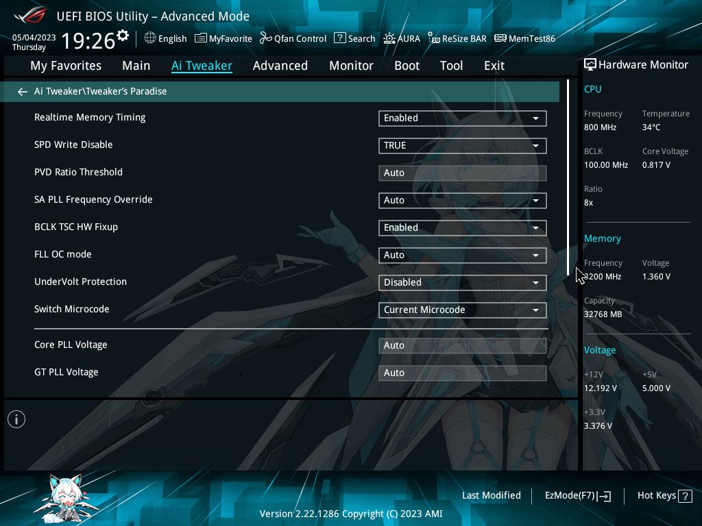

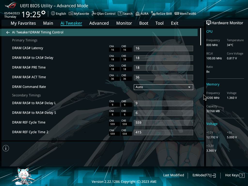

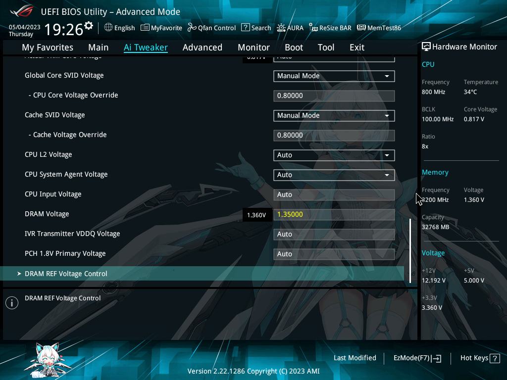

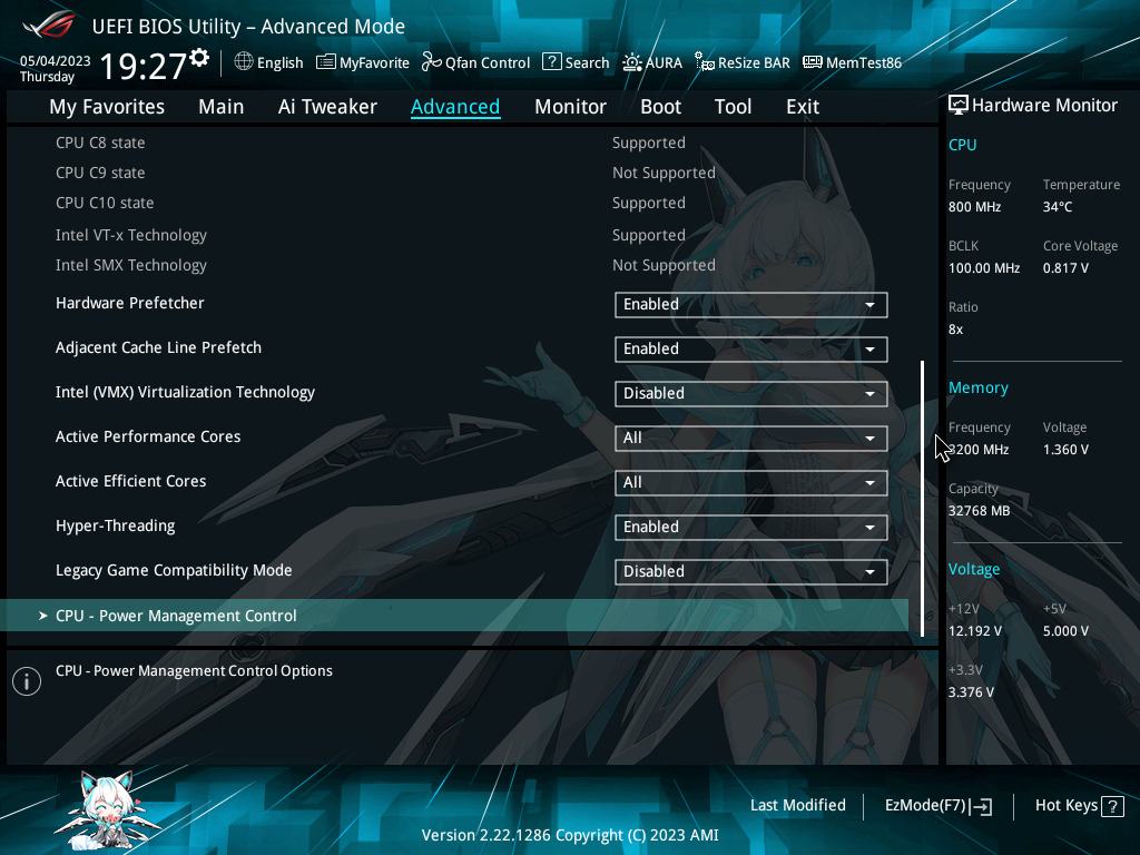

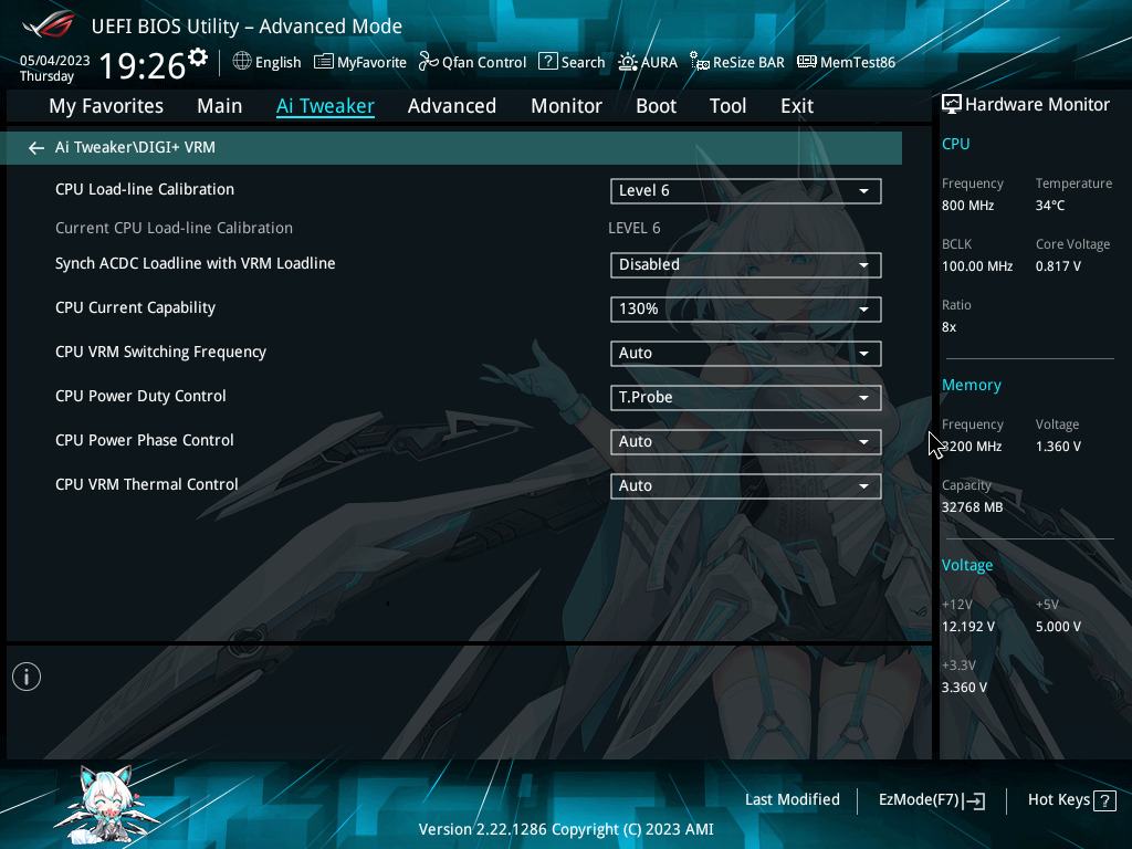

Moin,

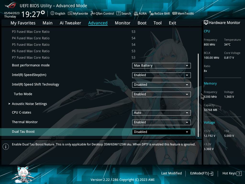

ich habe mal eine Frage. Ich habe mir einen 13700KF angeschafft in Kombi mit einem Asus B760-A Gaming D4 und 32GB Corsair Dominator mit 3200MHz die ich aus dem alten System weiter verwende. Nun zu meiner Frage ich habe schon mitbekommen das ich nicht die Einstellungsmöglichkeiten habe wie bei Z690 oder Z790 aber gibt es die möglichkeit die Settings so Alltagstauglich einzustellen das ich im Gaming die beste Performance bei Moderaten Temps und verbrauch bekomme? Bilder zu den aktuellen Bios Settings Lade ich gleich hinterher. Vielen Dank schonmal im vorraus :-)
