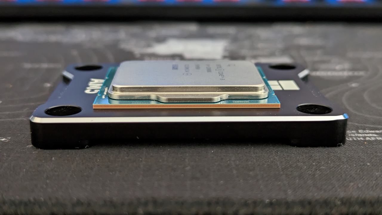

Meinst du std mit IHS? Ohne jetzt nen Haarlineal zur Hand zu haben würde ich sagen ist grade...
Mit IHS, der nie unten war, ja...
Deine CPU sieht plan aus

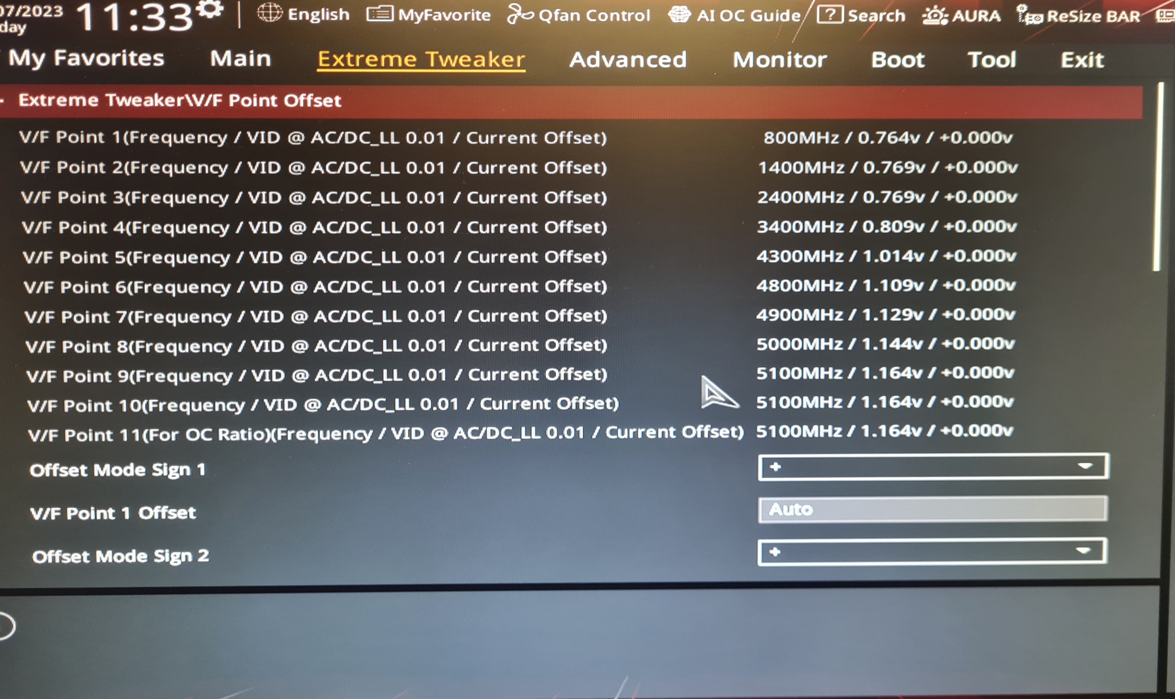

Preis ist natürlich völliger Irrsinn, wenn man bedenkt das man dafür einen neuen 13900k bekommt.
Trotzdem viel Erfolg. Ansonsten echt ne schöne CPU.
Jap Preis ist der Sp angemessen😇
Es gibt von dieser Sorte keine Hand voll
Hatte ca 20 hier, der beste sp95 lief 6g mit 1.4v und kalten Wasser, der machts einfach easy mit 1.34v
Der ist von der VF Kurve BestCase, wirklich Top Chip.
Ich warte ja auf den Refresh, da will ich mir ne Perle selektieren, aber natürlich vom 14900k dann.
