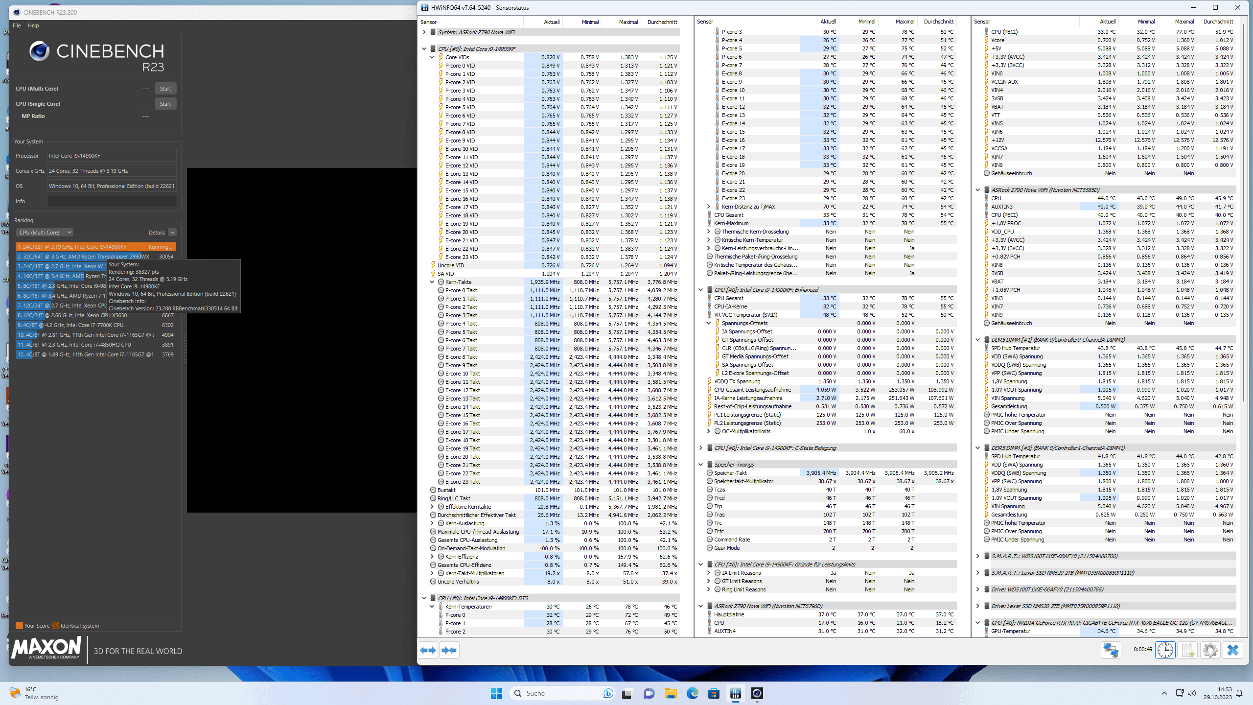

wenn ich ihm nur 253 watt gebe sieht der kram so aus :
kein bsod kein nix , der taktet einfach nur runter , lol
Ja deswsegen guck erstmal was es ist, da dein Ring aber 4,5Ghz ist, denke ich verlangen deine E-Core´s nach mehr VCore.
Ob du das mit offset oder adaptiver Spannung ändern kannst.....sieht wohl grad nicht so aus mit dem Bios.
jo ring ist nicht eingestellt , pcores sind stock , hab nur llc angepasst und wollte mich jetzt an die ecores machen
so sieht es mit 253 watt und ecores auf auto aus

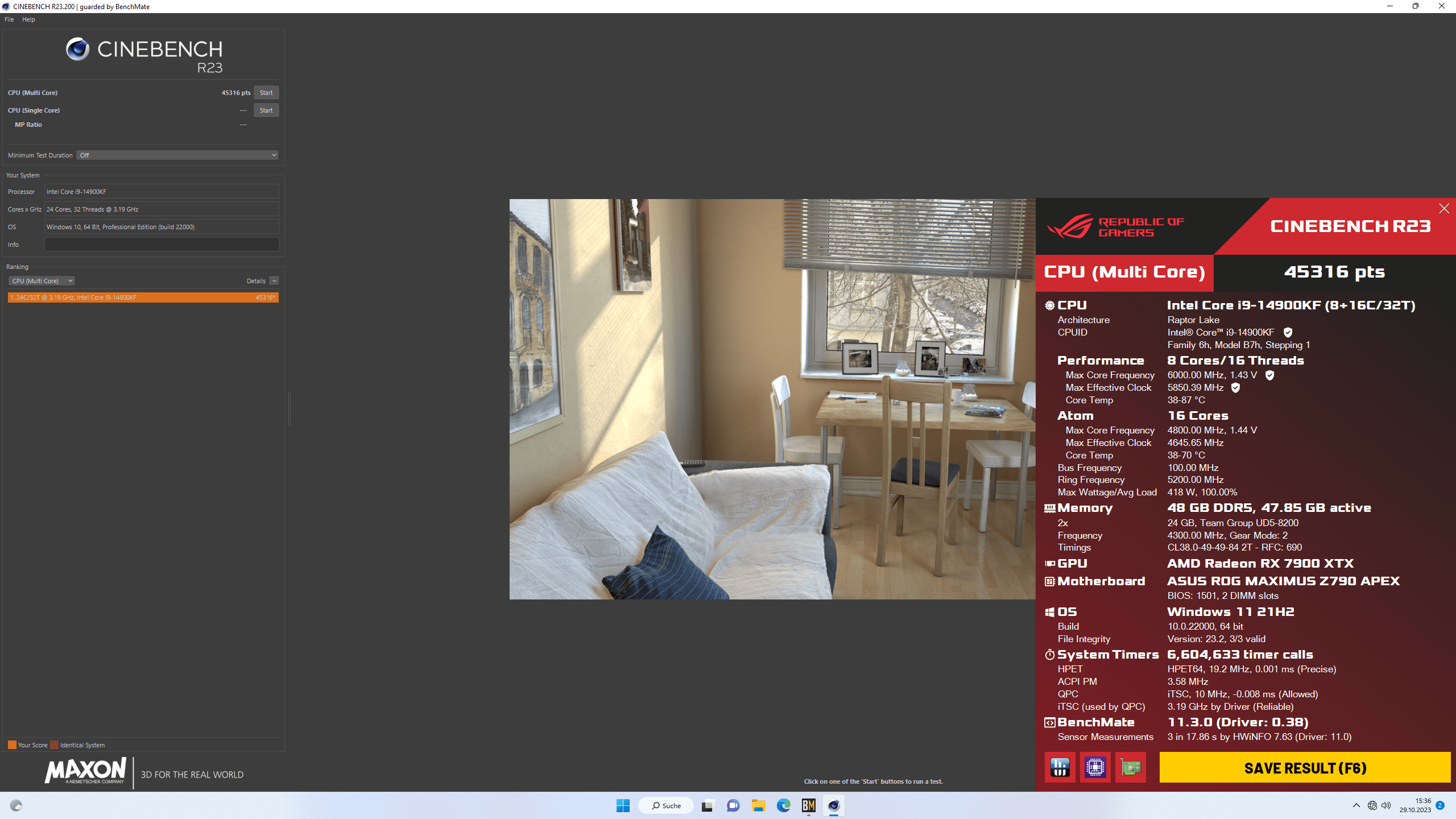

Hmmm... sollte der Wert nicht etwas besser sein? Muss bei dem Nova Board im Bios echt noch üben...:unsure:
:coffee2:
Die Powerlimits stehen auf Intel Specs. PL1 125 und PL2 253 Watt. ICCMAX steht sicher auch auf 307 oder 400 .
Dafür sind das doch noch ganz ordentliche Punkte.
Steht doch alles in HWINFO^^
Wenn du mehr haben willst musst nach den 3 Punkten schauen und diese aushebeln.
Achte halt dann auf die Temps . Habe selber PL 1 253 und PL2 300 Watt und das funktioniert mit einer 360er AIO auch im Hochsommer sehr gut.
SP102 geköpft P-Cores 6,0
Müsste doch eigentlich mehr kommen, siehe effektiver Takt, irgendwo begrenzt etwas. :hmm:
Okay, direkten stock Vergleichswert von mir selbst habe ich keinen, mit 5,9 4,8 5,2 hatte ich 44,8k
Limits sind alle raus, hab eben noch mal mit Hwinfo geschaut, passt.
