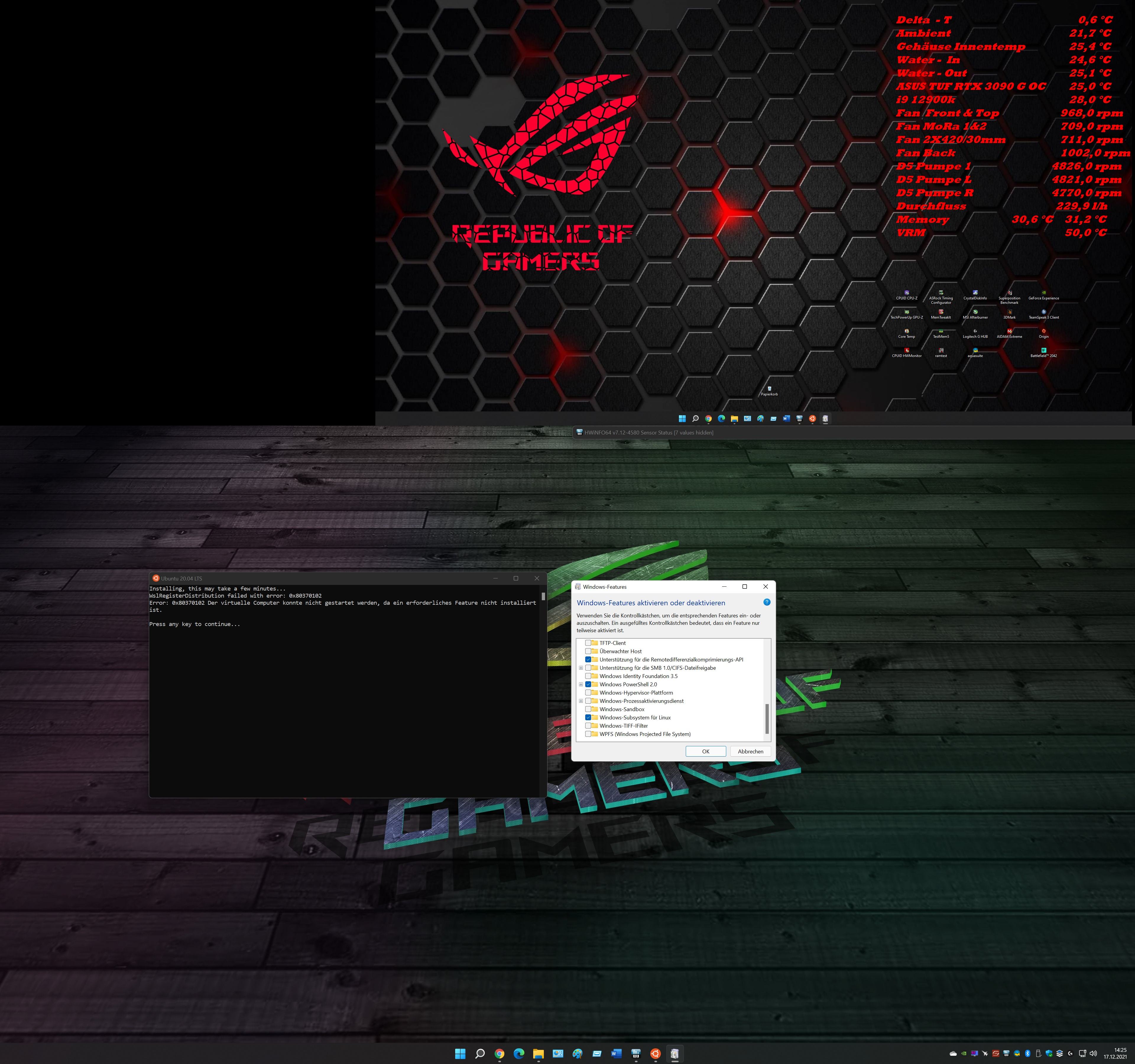

Bekomme Ubuntu auf Windows 11 nicht zum laufen, welches Feature fällt
Danke
Danke
Du musst virtualization im BIOS aktivieren und bei Windows Features die Linux distribution aktivieren, wenn du die Errors googlest, kommst relativ schnell zur Lösung
so ist es, wenn man mit dem Fehler bei Google sucht findet man auch die lösung @Brutus7284 :hust:

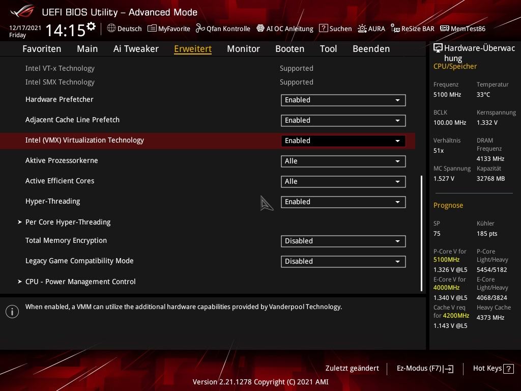

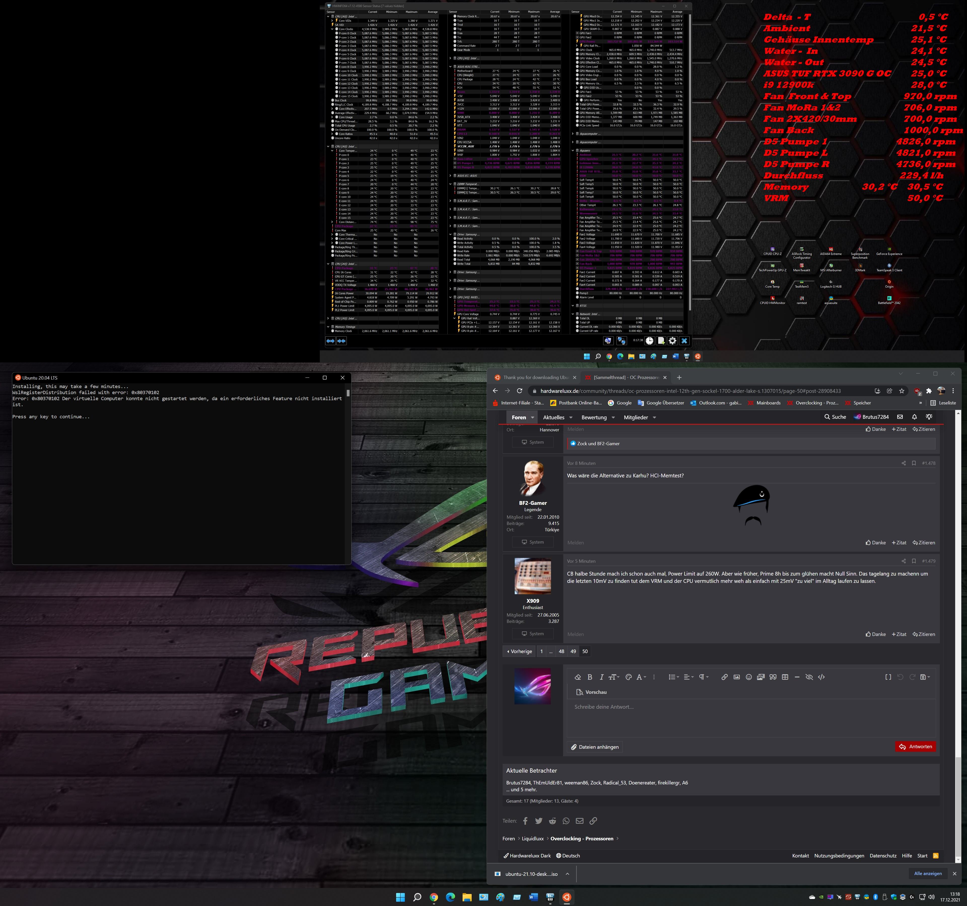

virtualization im BIOS war aktiviert, und bei Windows Linux distribution auch,

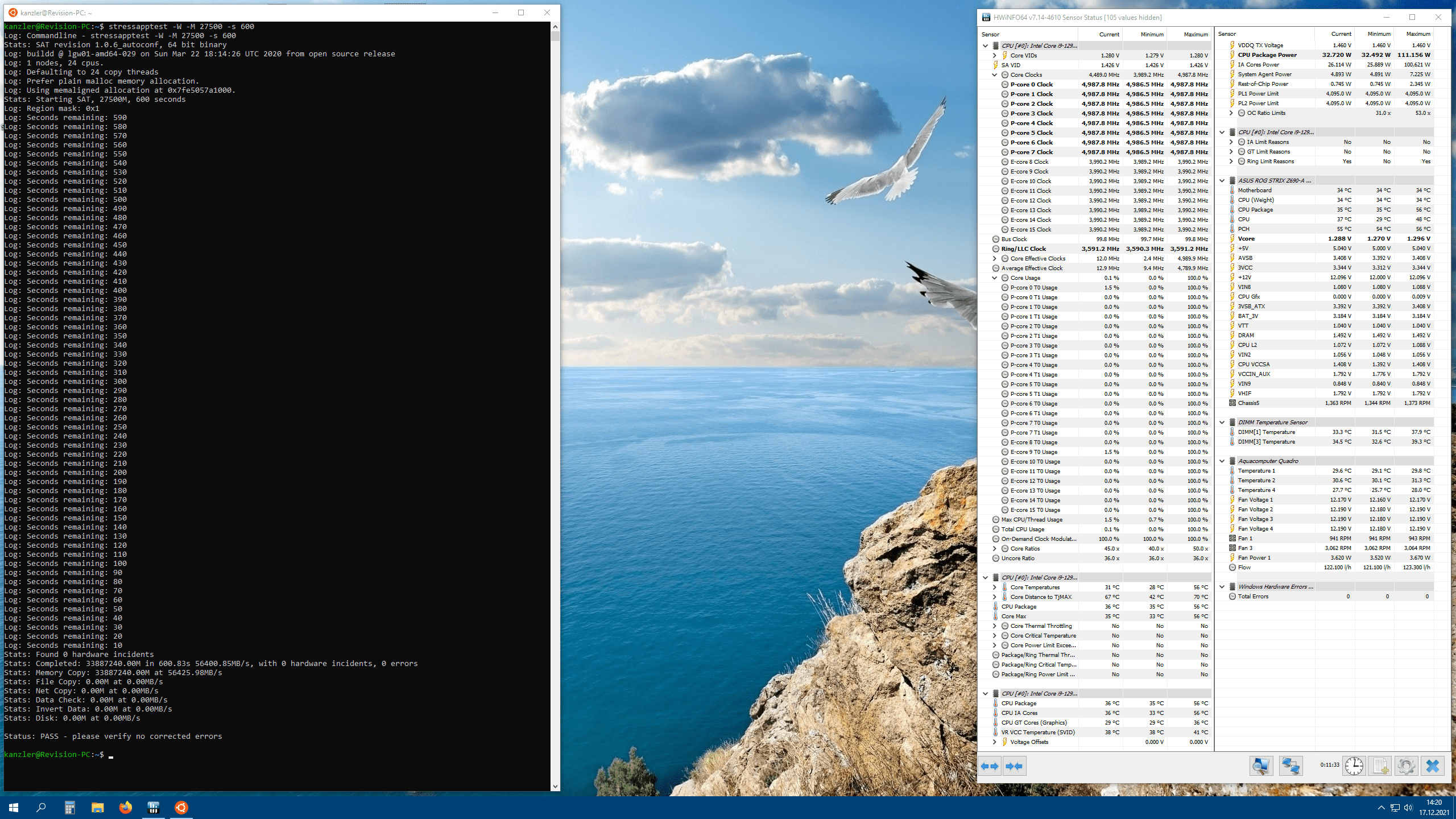

Schnelltest:
