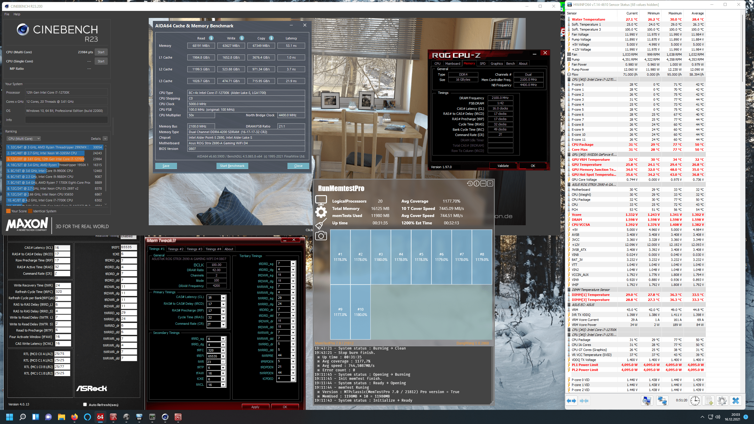

Wieviel vCore und welche LLC fährst Du aktuell? Ich dachte 1.350V@LLC5, aber auf deinen Screenshots sind es knapp 1.380V. LLC4? Hast Du irgendwo ein Screenshot von deiner SP (das auf der rechten Seite)?

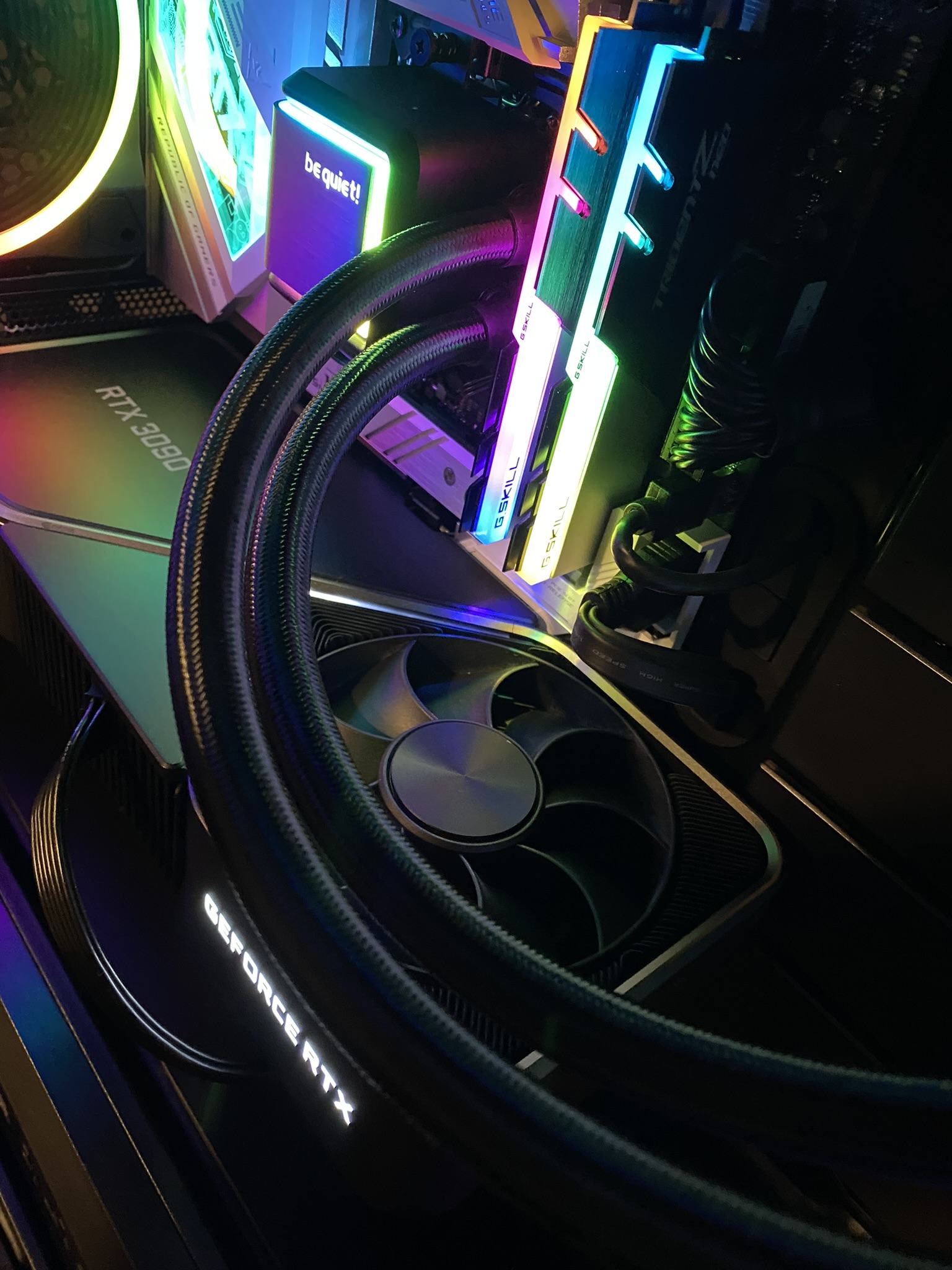

@webmi Das Problem dabei ist nicht Karhu, sondern die 3090, die auch bei mir direkt unter den DIMMs quasi den Lüfter hat, der die warme Luft nach oben bläst.
Da kannste in Karhu auch 32°C haben, wenn die 3090 ihre 400W säuft hast du da definitiv schnell mal 50-55°C auf den DIMMs, auch mit gutem Airflow.
Dat FE Kühler ist halt eher für Nutzung mit Luftkühler für CPU konzipiert. :oops:
Ja aber Probleme habe ich damit nicht wirklich. Habe eben genügend Airflow von vorn. Wer natürlich seinen 240er Radiator vorn reinschiebt bekommt eben nur noch die warme suppe ins Case. Würde ich niemals machen. Dann eher einen Luftkühler als den Radiator vorn reinzubauen.
Es wäre nice, wenn ich mehr Spannung fahren könnte, aber dann wird die CPU zu warm (für meinen Geschmack).
Keine Ahnung ob ich das so behalten sollte.

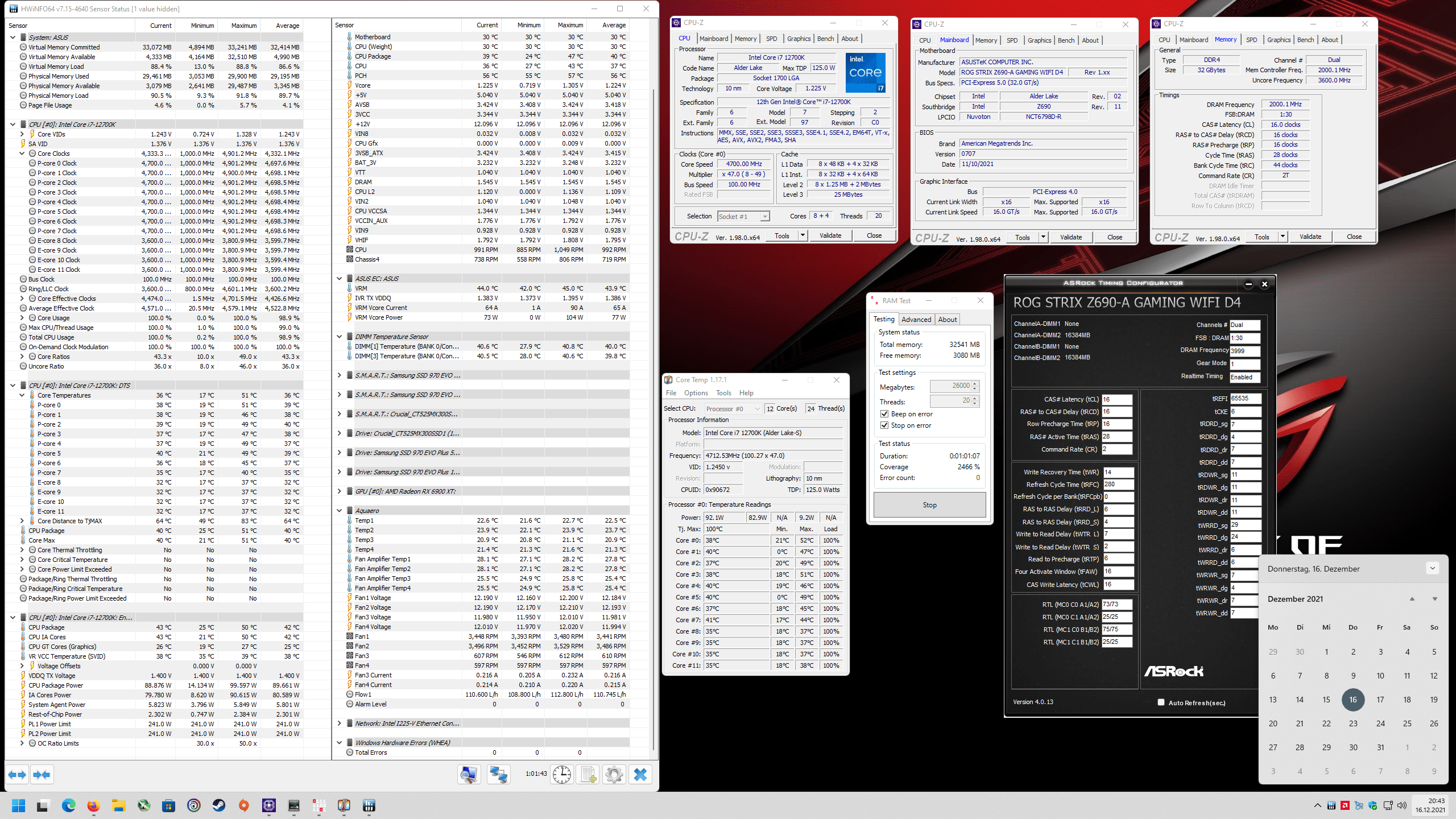

hier nochmal von mir ein 12700k screen
werde meins jetz so lassen kann zwar bis 4266 im gear 1 booten aber bekomme dann ein BSOD.
Bleibt jetz so denke ist ok so.

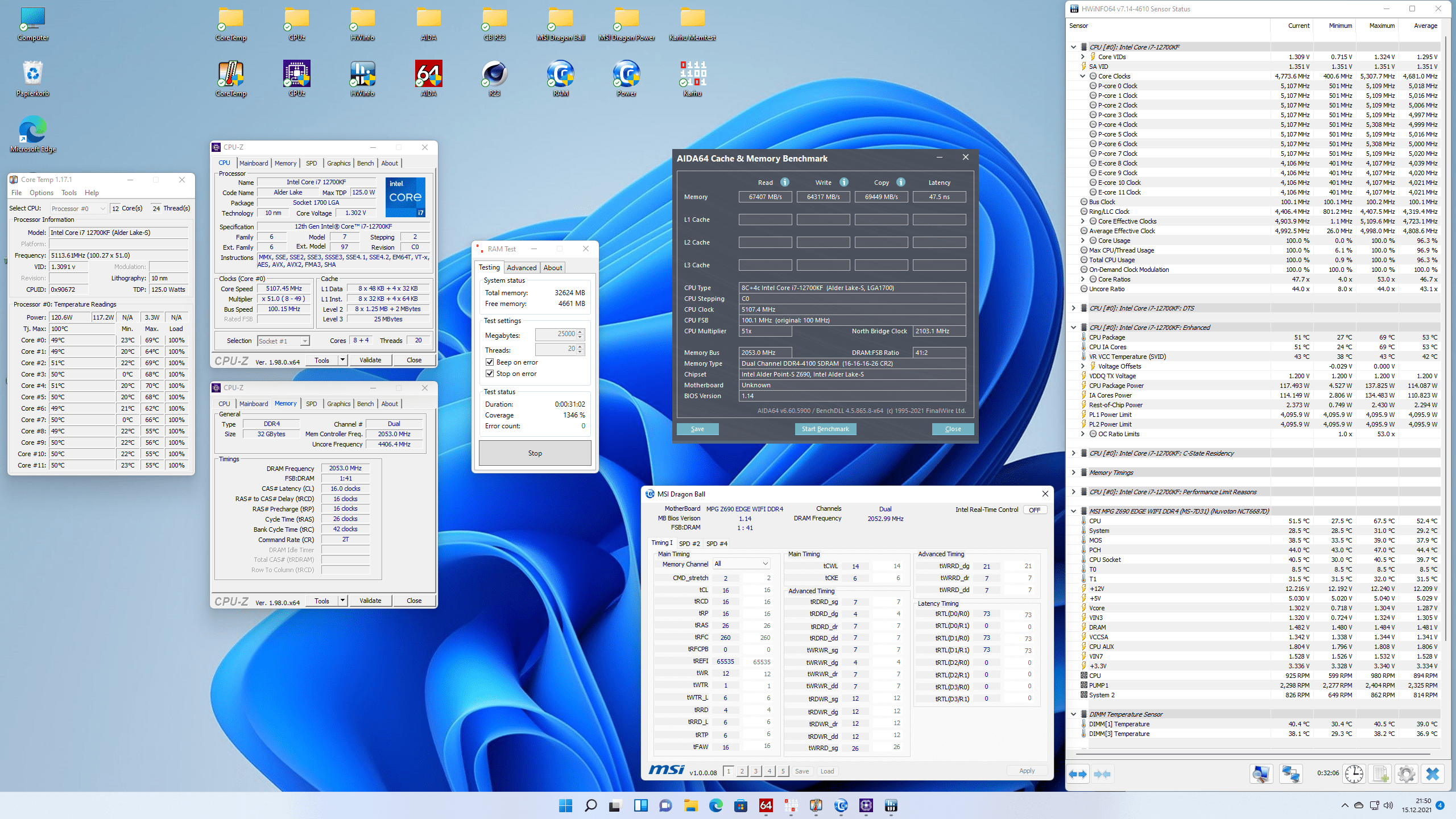

Ich hab vorhin bissl rumgefummelt und auf einmal 3866 15-16-16-34 mit Auto Timings gebootet bekommen und auch nur sporadisch Fehler im MemTest. 4x 16 GB DR B-Die.
MemTestPro button starten fünf Instanzen.

warum stören dich knapp über 80 grad, wenn er stabil läuft?
warum sind die aida speicherlatenzen so schlecht? schau mal ob du nicht noch was an den timings schrauben kannst. da dürfte noch einiges gehen.

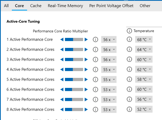

Per XTU mal auf 1,35V gestellt und im ersten Anlauf liege ich mit den P- Cores auf:
5,6
5,6
5,6
5,5
5,5
5,3
5,3
5,3
E-Cores auf 4.0
Par Runden Cinebench "gespielt" und CPU Z Bench. Core Voltage unter Last (Cinebench) und 5,3GHz.
Kann das sein, dass der auf 1,179V "droopt", ohne abzustüren?
Scheint ich hab ein gutes Exemplar erwischt....

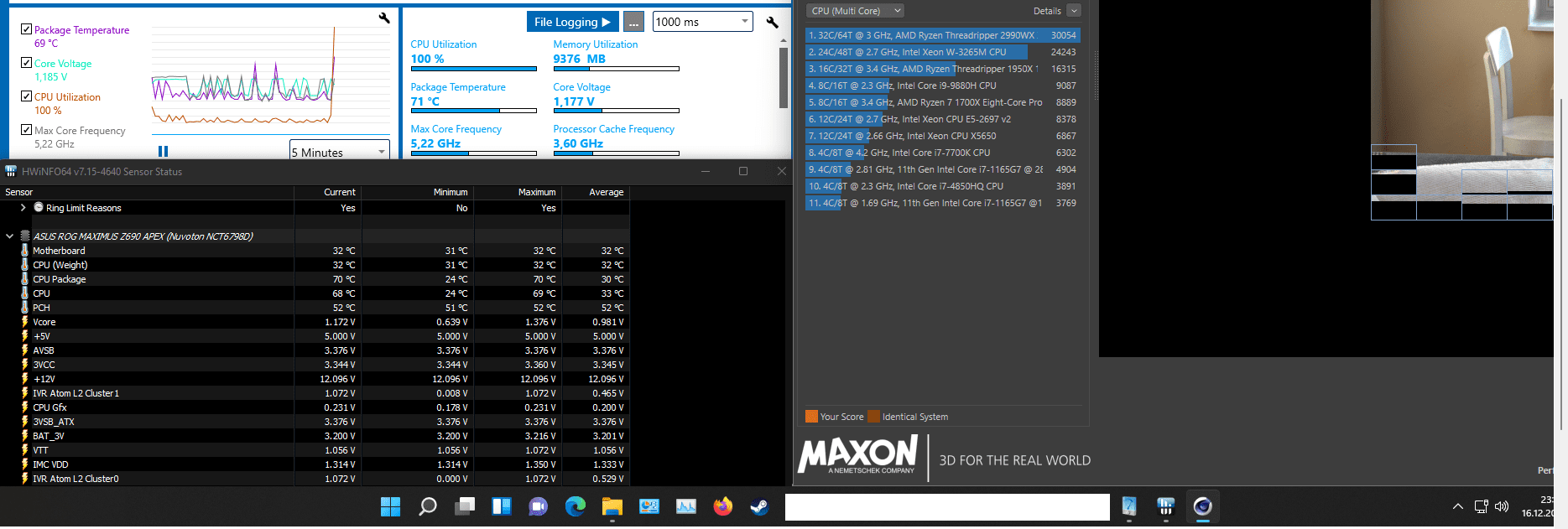

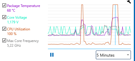

5.3 cinebench bei 1.179 kann nicht sein eigentlich. Da dürfte was mächtig drossel. Deine Grafik zeigt mal so gar nichts. Lass mal HWiNFO64 laufen während du 5.3 Cinebench R23 durchjagst.
Screenshot davon wäre auch nice
Lass grad nen Memtest laufen. Screens stell ich dann bei Gelegenheit ein. Der blaue vertikale Strich (meine Grafik) liegt mitten im Zeitraum des Benches.
Genau da zeigt er mir per XTU diese Werte an. Auslesefehler? Max Core Frequency scheint ja auch nicht zu passen (sollten ja 5,3GHz sein und nicht 5,22). Oder spielen da die E-Cores rein?
Ich werd das dann später nochmal per HWINFO verifizieren... Schaue jetzt erstmal, ob das alles so stimmen kann und vor allem, ob das auch umfassender "stable" ist...
Hab den Memtest jetzt abgebrochen und nochmal versucht das einzufangen:
Core Voltage am XTU Graphen 1,185 rechts daneben 1,177. Im HWINFO 1.172 VCore... Nachdem ich ihm 0.010 mehr boost Vcore gegeben hab (wollte sehen, ob sich die Werte ordnungsgemäß nach oben verändern, was sie offensichtlich ordnungsgemäß tun).
Oder haben sich die Spannungen da geändert (unterteilt, Nebenspannungen etc.) und ich muss sie woanders ablesen?
Wie gesagt- Habe noch fast überhaupt nichts mit dem Ding gemacht und taste mich gerade erst vor.
Das kommt mir aber schon arg wenig vor. Da stimmt doch was nicht...
Edit:Egal- Ich lass jetzt erstmal bis morgen den Memtest wieder laufen. Dann schaue ich mal, was es mit der VCore auf sich hat. Bei -0.020 Offset zum Ursprungswert ist er mir im Übrigen vorhin beim vierten Cinebench - Run abgeschmiert....
Da scheine ich durch Zufall also die Grenze schon ziemlich ausgelotet zu haben.

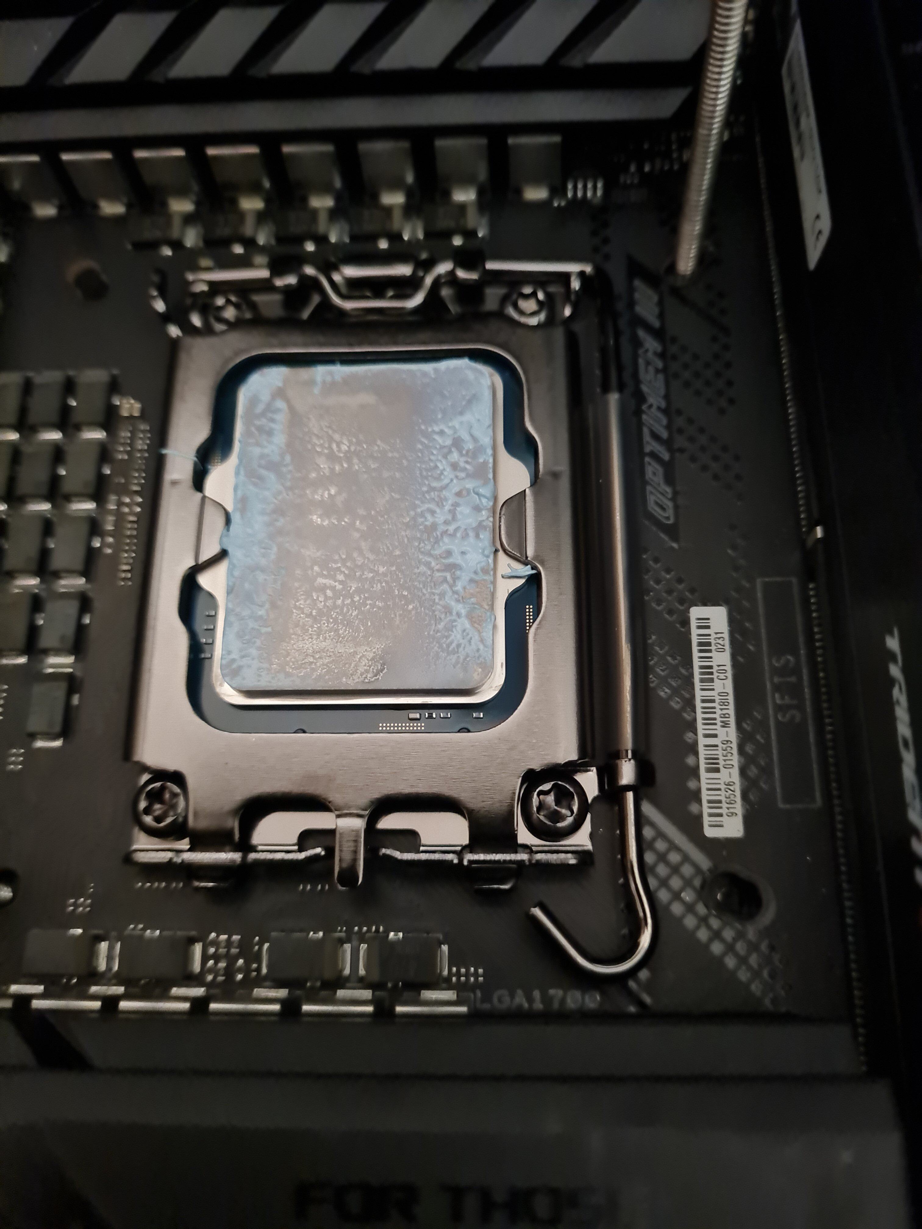

Ich ergänze mit 5,4G R20 mit 1,29v
Aber schaut euch mal die Kerntemp dif an, das sind 20c vom kältestet zum wärmsten.---Köpfen,Schleifen, der HS ist auch völlige Banane, sieht man ja am Abdruck
