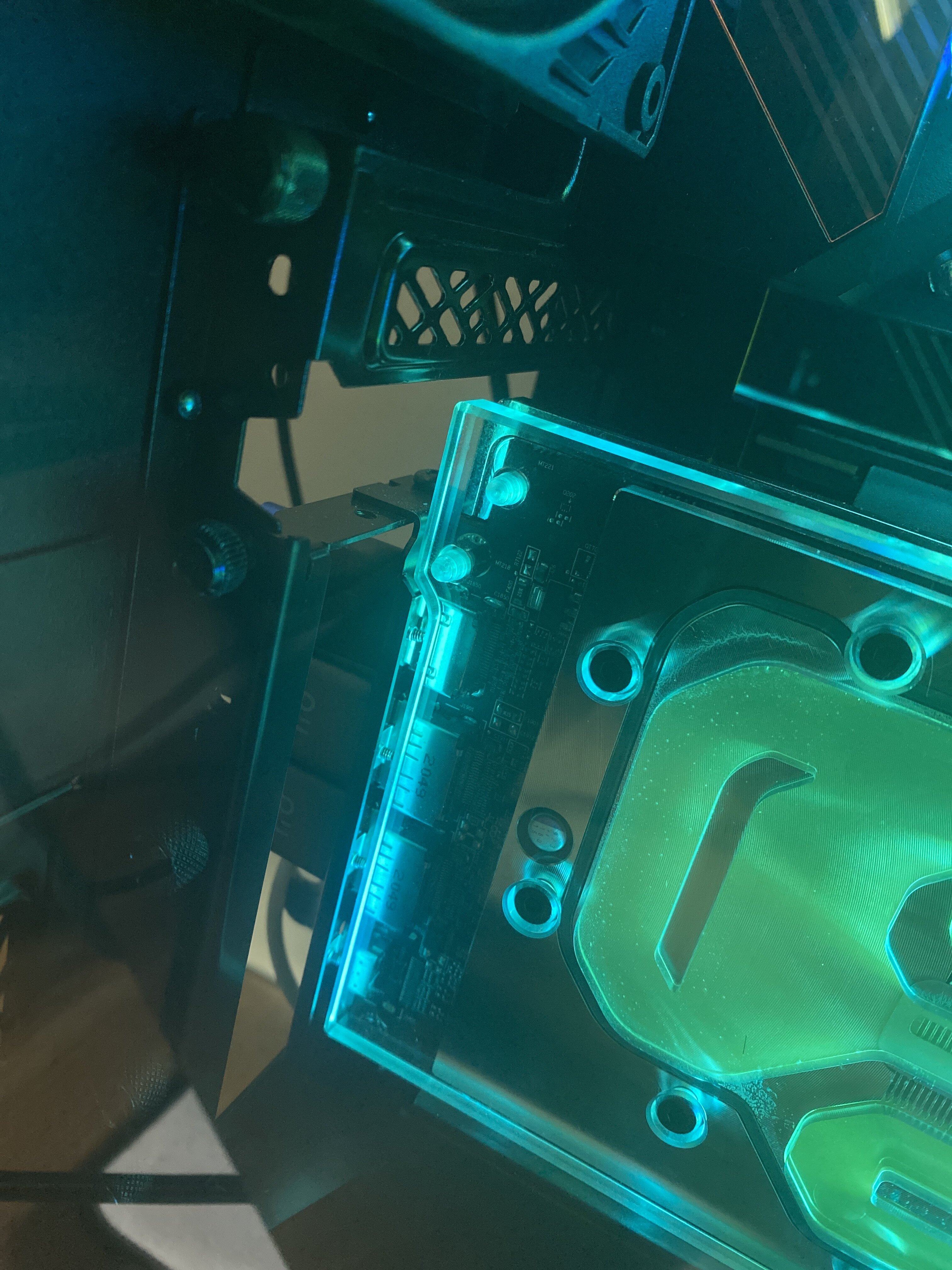

von ek gibt es einen vertikal bracket wo die karte dann etwa 5 cm vom mainbord entfernt ist... die ist echt super!
Hilft mir nur nichts bei dem sharkoon Elite, da ja die vertikalen Slotblenden nicht versetzt werden können.
Müssen nicht versetzt werden! Verwenden die horizontalen Halterungen
Zum Testen extra zu kaufen und dann bei EK - Nö
Sag mal ist das Teil vergoldet? 65 € ohne Versand
Die Karte wird eh auf Wasser umgestellt und da reichen dann zwei Slots
Wird wohl so rauslaufen, dass die Glasseitenwand nur angelehnt wird für ne zeitlang

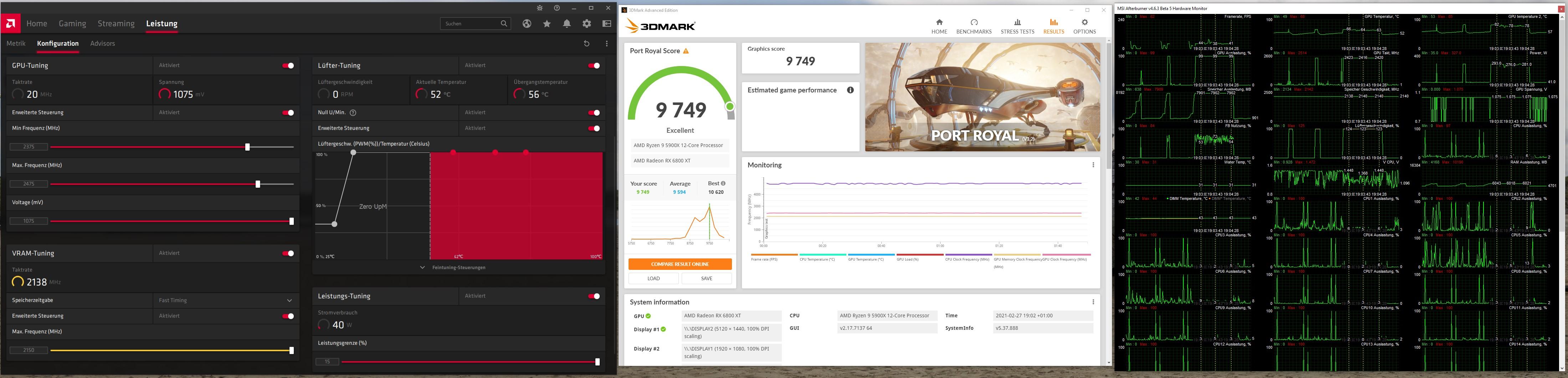

Endlich geschafft, das müsste Rekord sein hier im thread, warte aber mal noch auf Bestätigung von euch ....

Hab meine Gigabyte Gaming OC 6800XT nun mit dem MPT auf 1075mV Limitiert. Verbraucht sie so an die 280W anstatt derer 380W wenn ich Max OC mache. Komme aber trotzdem auf 9700 Punkte im Port Royal anstatt 10030

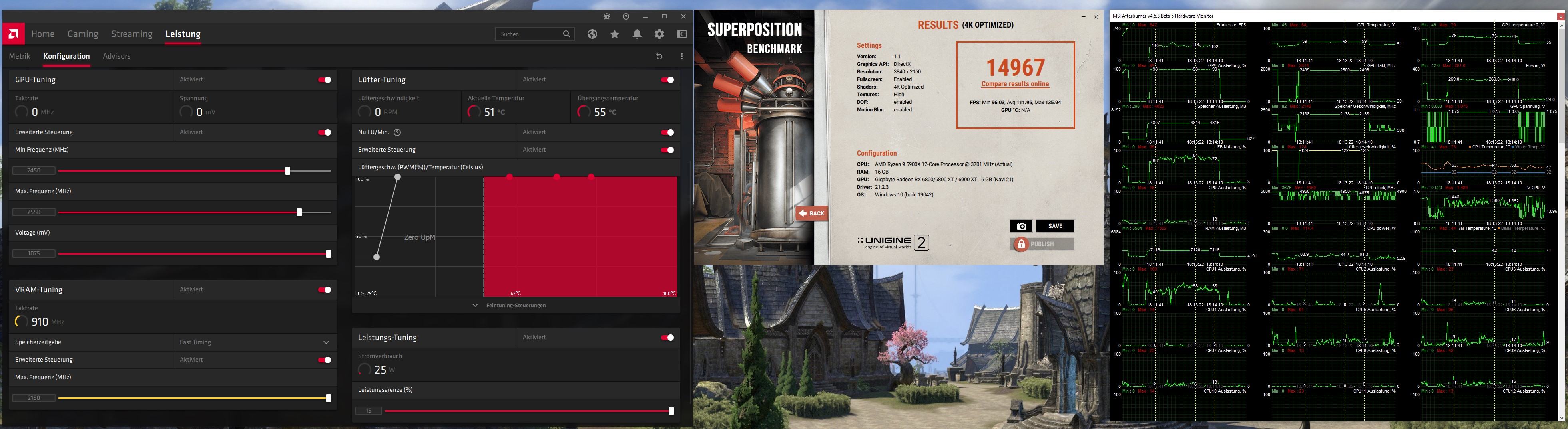

Superposition bin ich damit aber einfach mal 3.3k Punkte unter dir ^^ ist schon enorm.
