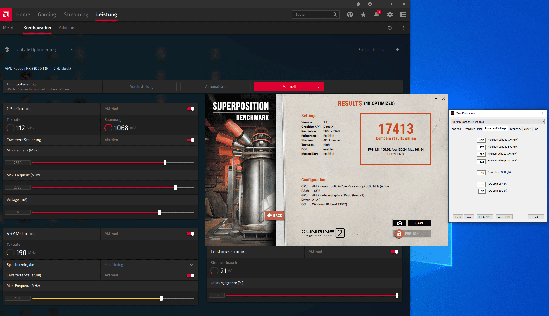

Wenn es dein Score ist, dann mach bitte einen Run wo wir das Superposition-Fenster sehen können und ein GPU-z max-Value-Fenster.
Ok ich habe bisher immer nur Bilder mir dem MS snipping tool gemacht und diese dann auch so über speichert.
Werde später noch mal einen run machen und versuchen wieder an das Ergebnis zu kommen ....

Einfach alle nötigen Fenster und Programme öffnen, nach dem Bench entsprechend zurechtschieben, dass man alles sieht und dann die "Druck" Taste drücken und Paint öffnen und mit STRG V einfügen. Speichern und hier hochladen. Wo ist das Problem? ;)
So wie du es jetzt gehandhabt hast, sieht es schon sehr komisch aus.
Immo schaff ich keine guten scores, weil es zu warm ist, da muss ich mal einen richtigen Moment abpassen ...

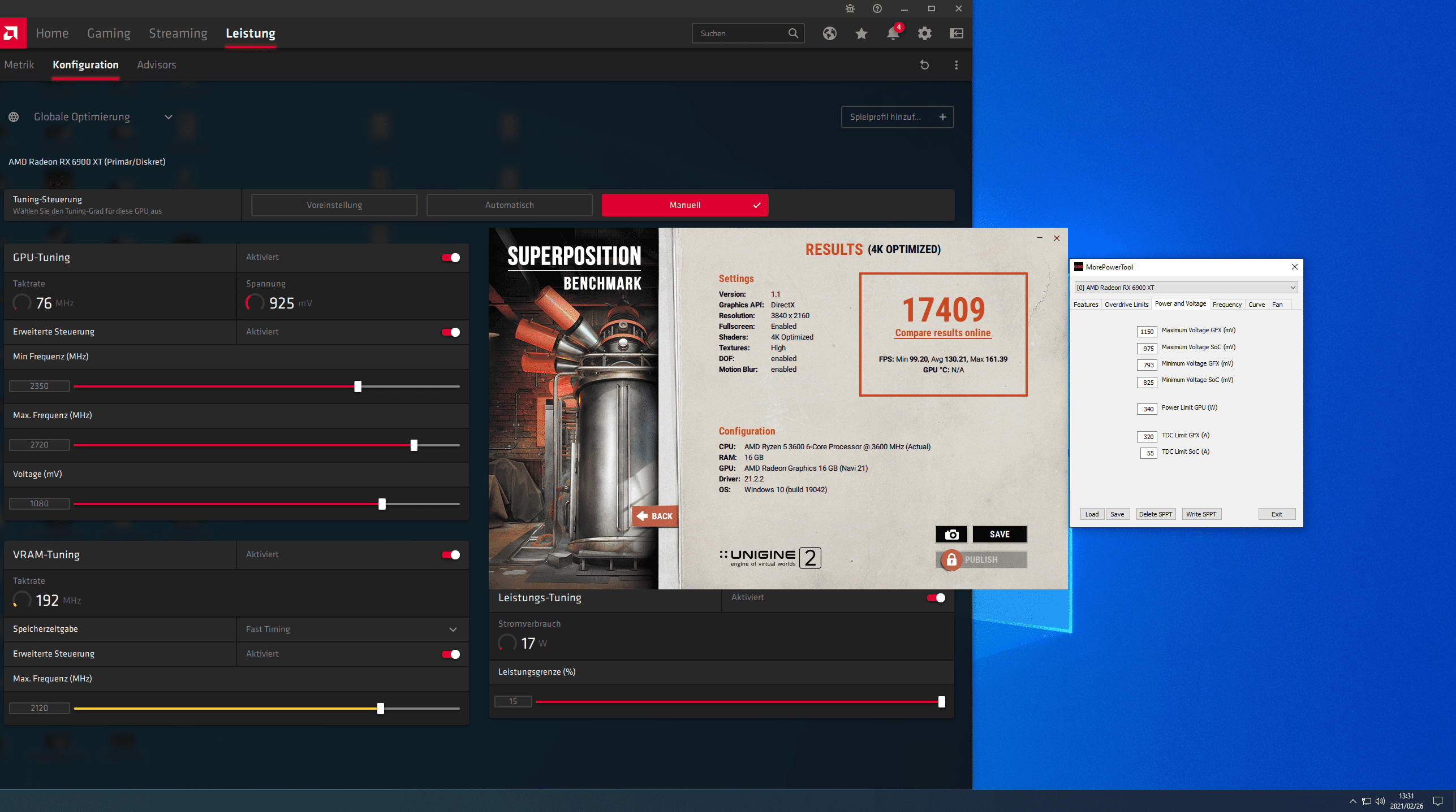

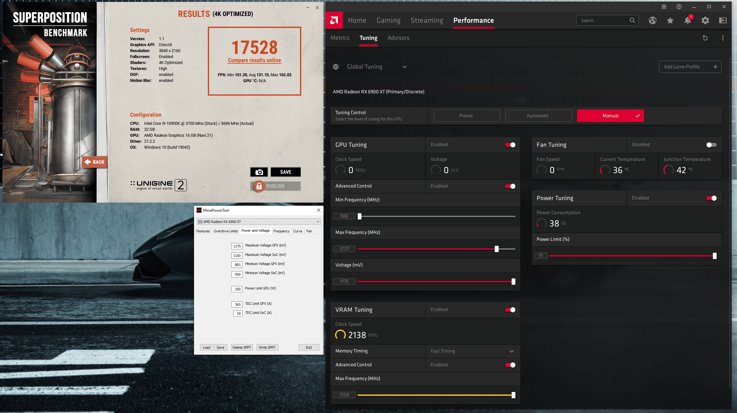

Ok mehr ist net drin erstmal, wenn ich auf 1175mV im MPT gehen würde, könnte mehr drin sein, aber da machen die Temps sicher net mit, weil ich jetzt schon am Limit bin.
Vllt bei Minusgraden draußen und Fenster offen kp, aber das ist erstmal der Stand der Dinge mit der Referenzkarte.
Hab jetzt auch nicht sonderlich mit den Settings gespielt, vllt wäre da noch was drin kp.

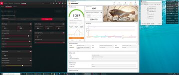

Ui, der neuste Treiber hat die RT-Performanz in Port-Royal ja extrem gesteigert. Gerade mein 2t bestes pers. Ergebnis eingefahren (8367) und das mit "vernünftigeren" Settings als damals mit dem alten Rekord (8374, 25 - 40 MHz weniger Core jetzt und 20 MHz weniger VRAM jetzt). Schade, dass der Treiber nicht valide ist.
Ich habe gerade das BIOS-Update gemacht mit dem "offiziellen" SAM (MSI B450 Gaming Plus Max). Davor war ich ja auf dem Beta-BIOS. "Großer Speicherbereich" schon mal vorhanden. Bin momentan bei 8324 bei Port Royal mit den selben Settings, aber ich habe auch das CPU-Auto-OC (MSI Game Mode) gerade aus.
Mache nochmal einen Game-Retest mit dem offiziellen SAM-BIOS. Wird denke ich mal (hoffentlich) bei etwa den selben Werten bleiben.
Konntest du auch Verbesserungen in Superposition fest stellen?
Ist in der Bench-Tabelle unter RX 6800. Antwort: nein. Da ist maximal das RT besser geworden. Ok, 10 Punkte mehr in SuPo 8k.
Auch Auto-OC brachte nicht mehr Score bei PR. Die haben da etwas dran gedreht mit dem offiziellen SAM-BIOS. Der Unterschied ist marginal, aber sollte außerhalb der Messtoleranz sein.
TimeSpy (GPU-Score)TSX (GPU-Score)SuperPostition 4kSuperPostition 8kPort RoyalSAM
1626078871274751888367Beta-SAM
1635379231280751878324offizielles SAM
Ich teste wie gesagt noch Games.
Edit: am besten die Finger vom Auto-OC (MSI Game Boost) lassen mit dem neusten BIOS. Mit dem Beta-BIOS lief es die ganze Zeit. Aber nun legt der 4,2 GHz bei 1,4 V durchgehend an und RDR2 freezt am Ende.

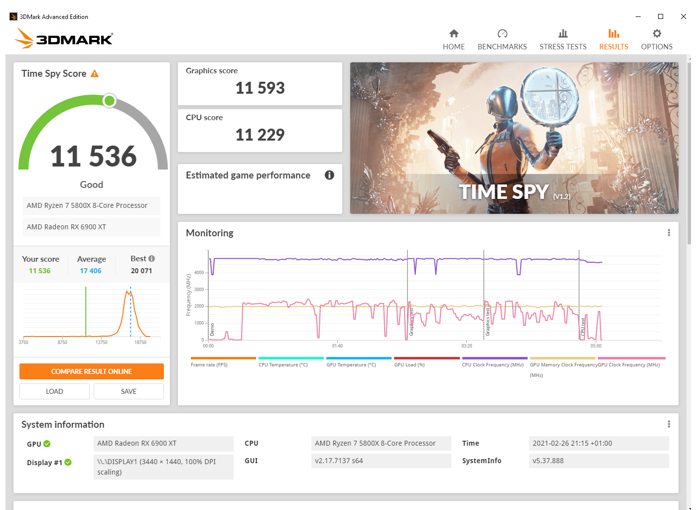

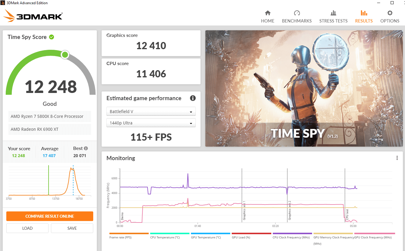

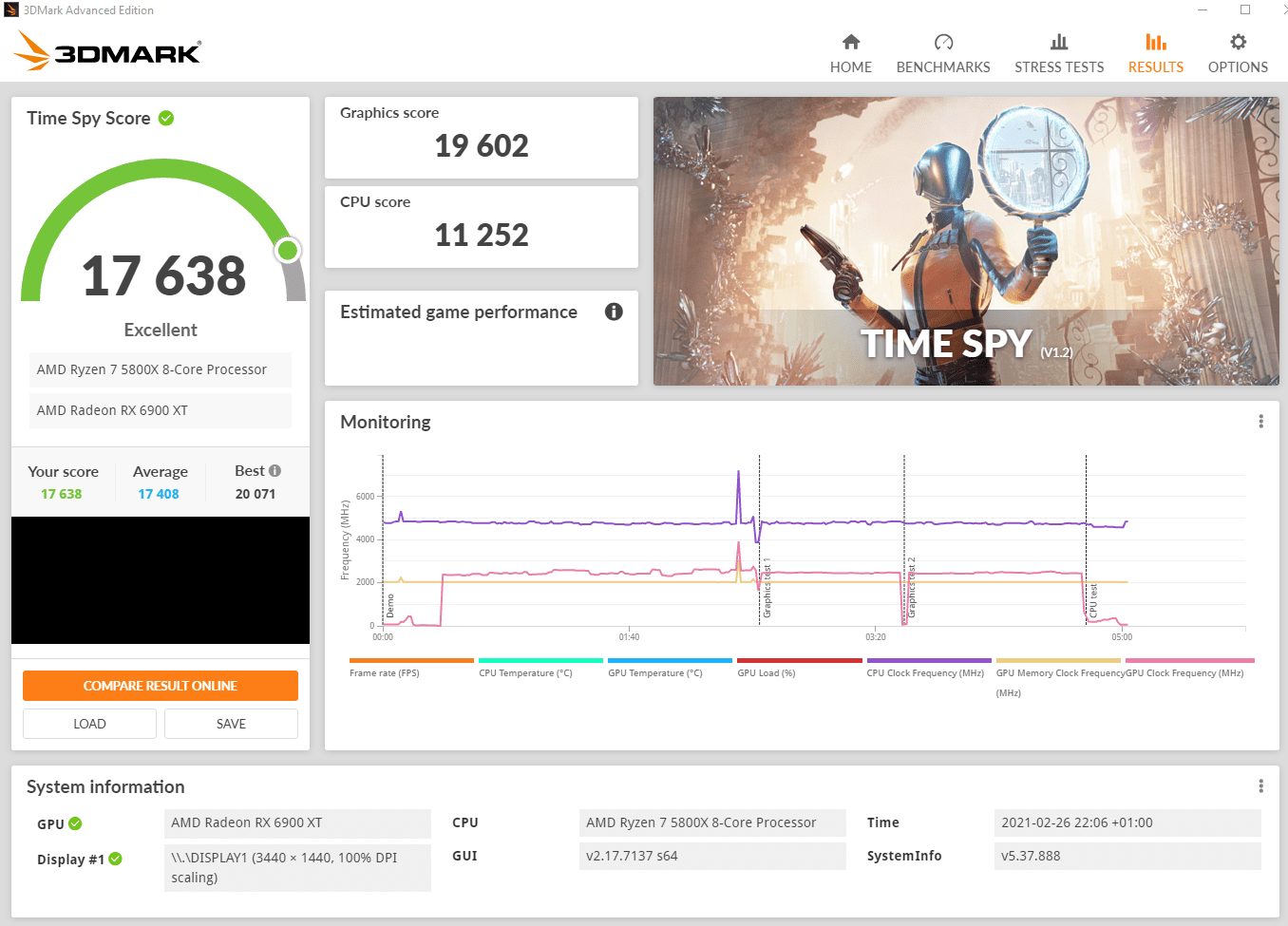

Gabs hier schon Probleme mit dem neuen Treiber 21.2.3?
Ich habe gerade eben mal wieder einen TimeSpy laufen lassen und war recht geschockt:
Treiber und Co alles resettet, dann re-install, dann auf den 21.2.2 zurück - out of the box:
Merkwürdig ... zumal ich jetzt über eine Woche auf 3060 TI Niveau gezockt habe!!!!!!
Edit: Wieder auf der Höhe der Zeit.

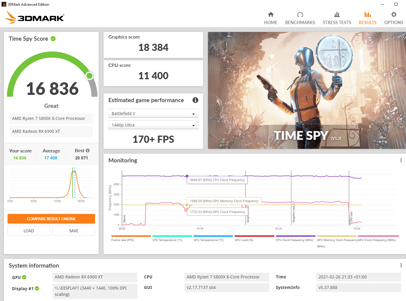

Ich sehe hier die ganze rederei von über 18000 und schaffe es einfach nicht über 2740 MHz zu kommen. Max temp liegt bei 51oC während benchmark (WaKü). Habt ihr eventuel tipps für mich oder habe ich einfach sylicone pech? Danke
Und in time spy schaffe ich nicht über 2610 MHz
Versuch mal die Temp unter 50 zu halten im Run !
