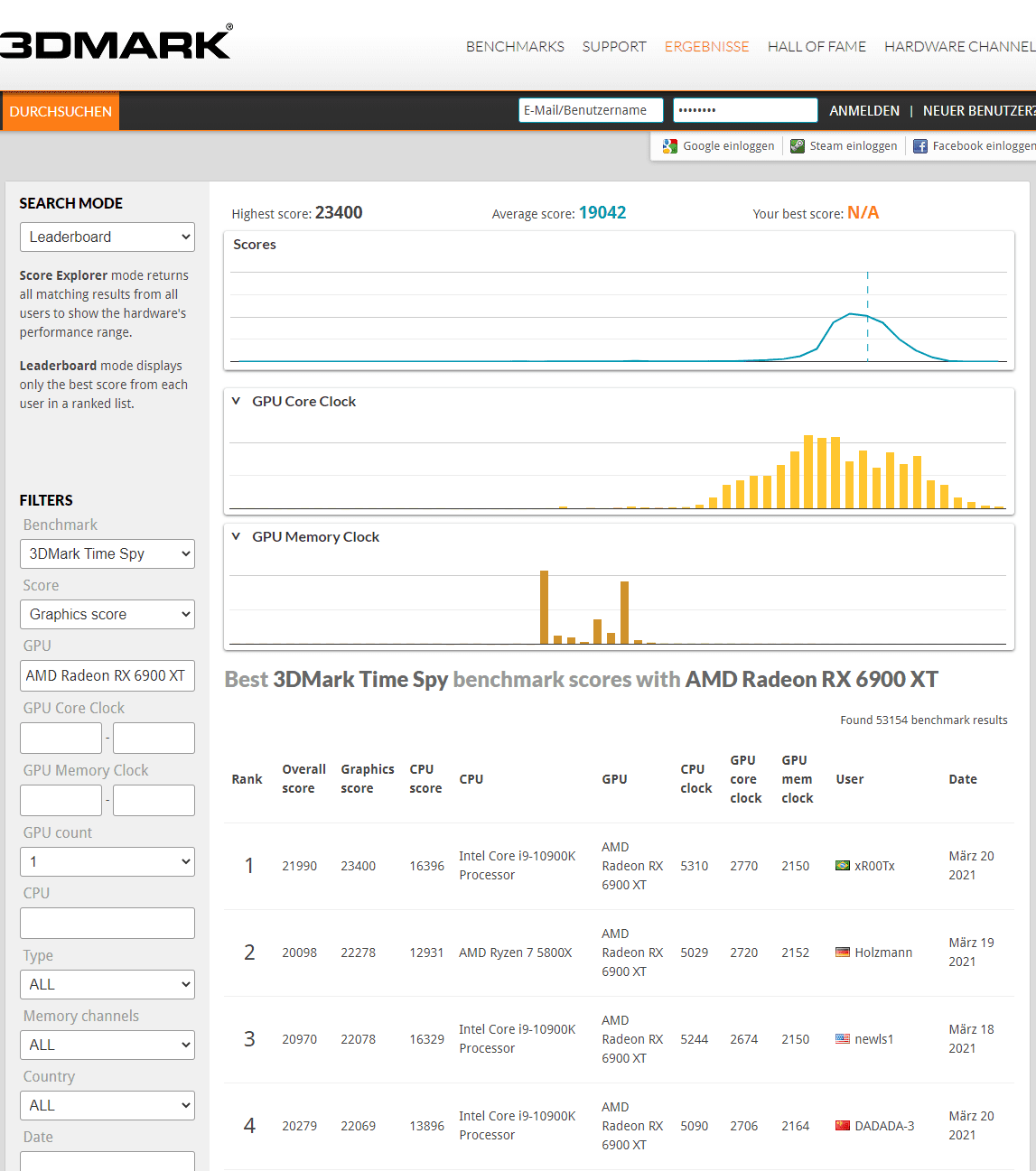

@Holzmann Reicht für den zweiten Platz weltweit nach meiner Rechnung (Leaderboard GPU-Score).
Irgendwer ist halt immer schneller ^^. Aber ein sehr respektables Ergebnis. Herzlichen Glückwunsch (y). Nach all dem Effort verdienst du es am meisten ;). Schade auch, dass die RTX 3090 schneller als eine 6900 XT ist in dem Bench...
Dämliches 3DMark btw. Wen zur Hölle interessiert in einem 3DMark der CPU-Score? Naja nach Gesamt-Score wärst du "nur" 67er weltweit. Aber da bremst halt scheinbar die CPU. Wie dämlich kann man als Entwickler sein... Was interessiert es welche CPU da drin schlummert, wenn die FPS höher sind auf einem System mit weniger CPU-Dampf...
Im Crossfire sind die 6900 gleich schnell oder schneller wie die 3090 in dem Bench.
@Holzmann der neue Treiber hat es wohl in sich? Glückwunsch zur Score mit einer Luftgekühlten Karte

@Holzmann
Das Ergebnis ist 2 Tage alt... Ich hab das gerade in CB gelesen, du auch oder warum postest du es erst jetzt? :d
Glückwunsch 🤘
