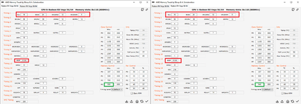

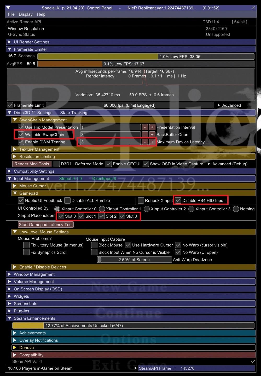

Für Neugierige ein Vorschlag von Gastello zum GameMode:
Sollte die Threads minimieren/optimieren.(spart man sich das Hantieren mit Xbox-Gamemode
oder wie das Dingens aktuell so heisst)
Falls Jemand mit NierAutomata Probs hat, könnte SpecialK helfen, habs aber mit meinen Custom-inGameSettings net gebraucht.(für PC-Ports von PS4-Games)

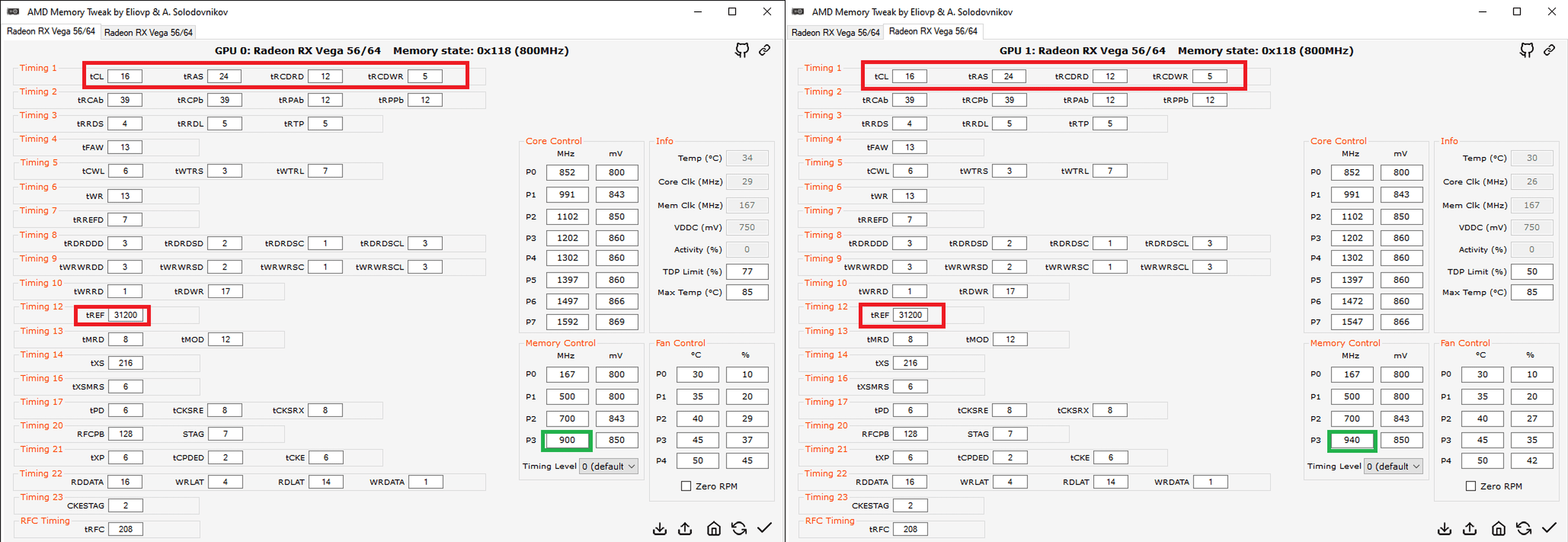

Ja, ich bin hier nur der Statistiker, nicht der Chefingenieur :-)
Jeder der von Vega kommt würde gerne noch viel genauer rumpfriemeln.
Das war gerade mit Crossfire und 2 unterschiedlich guten Chips ne Wissenschaft.
W3 mit 1800p@50Hz-Chill47-50
Das sieht zwar auf den ersten Blick vom Verbrauch her ähnlich wie die 6800 aus, aber bei sup4k
war Vega halt net sparsam.(mit nem etwas höheren Setting)
Insofern ist RDNA2 wirklich ein großerWurf!

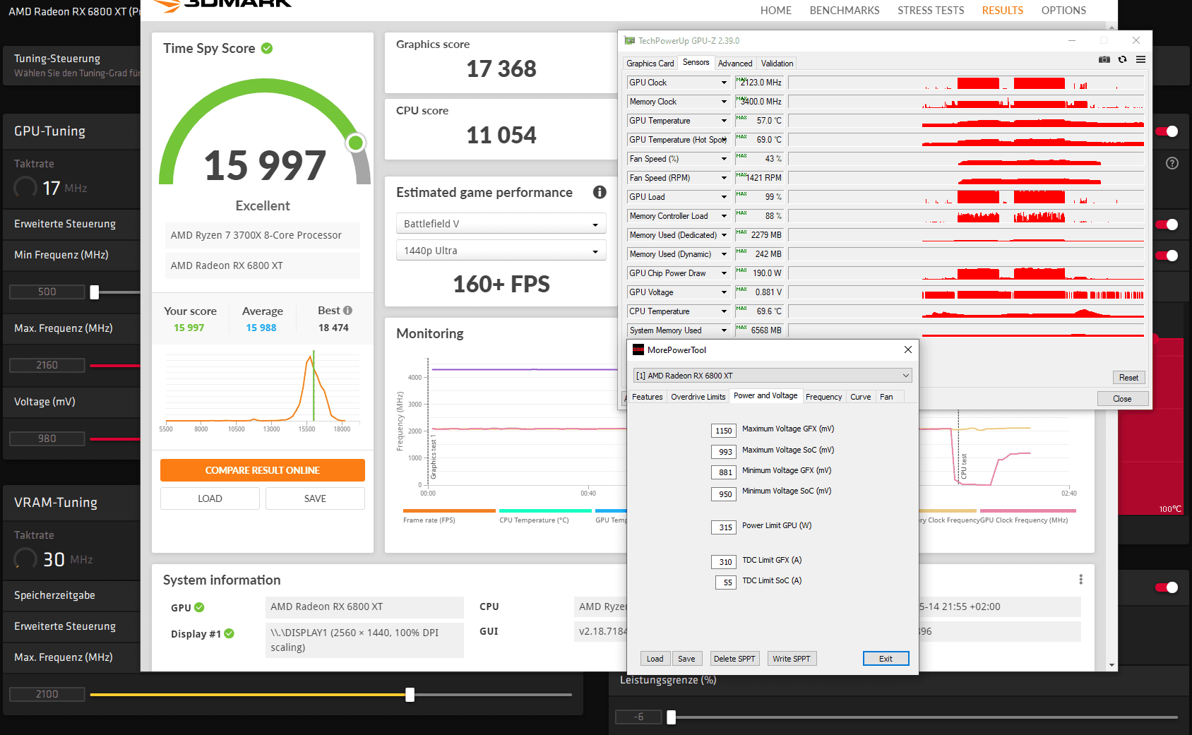

Mal was ganz anderes von mir: UV - passt das hier? Zumindest haben wir keinen separaten Navi 21 UV-Thread.
Da hätten wir 17.368 Grafikpunkte im Time Spy bei Kosten von 190W max und 881 mV max im Core bei 1.421 RPM Lüfter max.
Laut Luxx hat die 68XT "17.463" Grafikpunkte @Stock? (Taktung im Test leider nicht beschrieben) und unter irgendeiner Last nen Verbrauch von 334 W (laut Einführungsartikel Nov 2020).
Also jetzt ganz grob und (ggf.) unsauber verglichen, bei ca. 99,5% (also vergleichbarer) Leistung nur 57% des Verbrauchs.
Mit meiner 6800 kam ich auf 16.4XX Grafikpunkt bei nem Verbrauch von ca. 250W.

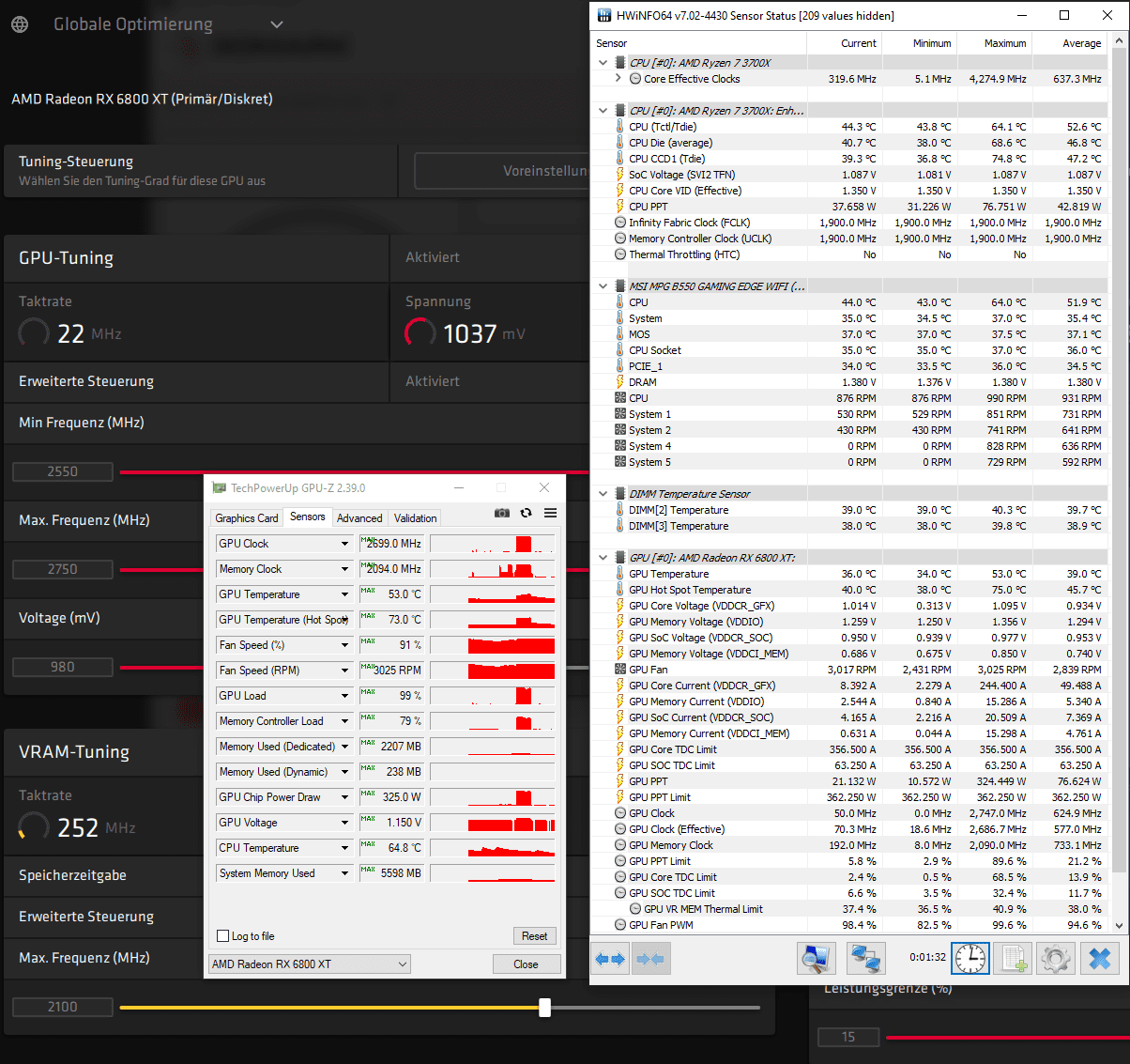

dass diese Werte schinbar vom MPT auch innerhalb der zulässigen Range abgeändert werden
Habe ich auch schon beobachtet.
liefen die heutigen Runs mit 980 mV im WM durch. Weder mit 990 mV, noch mit 975 mV hats geklappt
Das ist strange. Vermutung: 975 mV zu wenig für Teilspannungen. 980 mV optimal. Dass 990 mV zu viel sein könnte, ist strange, ließe sich evtl. mit dem knacken des Power-Limits erklären (Power-Limit evtl. zu niedrig für die aktuelle Frequenz wegen etwas höherer Spannung - Vermutung: durch 990 mV wird die Max-Spannung-MPT angelegt, weil der Offset nicht groß genug ist).
Ich schaue mir nochmal die Werte an von dir. In der Zwischenzeit: geht evtl. eine Reduktion der Max-Spannung? Dann müsstest du Max-Takt, Min-Takt und WM-Spannung neu ausloten. Ziehst du nur Max-Spannung-MPT runter, sind die optimalen Werte verschoben / Karte instabil. Dauert etwas länger so, aber durch die signifikant niedrigere Spannung geht da evtl. etwas mehr (wobei die Ergebnisse beeindruckend sind).
Zu wenig Max-Spannung-MPT dürfte nicht jede Karte bei so hohen Frequenzen mitmachen. Wieso du von der WM-Spannung profitierst: deine Clocks stürzen im Teil-MHz-Bereich (bei krassen Einstürzen) wohl nicht so krass runter (da mehr Power-Reserven) und im Teillast-Bereich kannst du höhere Frequenzen aus dem selben Grund nutzen.
Er meinte (wusste es nicht genau und ich weiß es auch ned), ab ca. 2.550 MHz würden die Karten nicht mehr die im WM eingestellte Spannung, sondern das Maximum saufen. Das würde bedeuten, dass sie 1.150 mV und nicht 980 mV bekommt. Ich habs im HWinfo nie mitgemessen, weil ich denk, bei Extremläufen machen die Monitoringtools den Ausgang nicht erfolgreicher.
So, wenn dem so ist, müsste der Wert, welchen ich im WM einstelle ja keine Rolle spielen. Tut er aber bei mir: mir liefen die heutigen Runs mit 980 mV im WM durch. Weder mit 990 mV, noch mit 975 mV hats geklappt - ich bin immer wieder mal an ne Grenze gekommen, hab die Voltages variiert und immer wieder festgestellt, dass ich mit den 980 WM + 1.150 MPT am weitesten komme.gar
Hab das jetzt noch mal gelesen und vermutlich vorhin missverstanden. Dachte, du schreibst, die Karte würde gar nicht auf 1150 hochtakten, sondern bei max. 980 mV bleiben. Und das wär wirklich "strange".
Durch die erste Hälfte des Absatzes oben wurde ich diese Fährte geleitet. Schreib noch mal kurz, ob ich das vorhin missverstanden hab, dann korrigiere ich den entsprechenden Post.

@ShirKhan Ich hab nie mitgemessen, daher weiß ich es nicht, welche Core Spannung da anlag, ich würde vermuten, dass die schon höher war.
Die oben gezeigten UV Settings will ich natürlich so kaum/nicht nutzen, ich fands nur interessant, motiviert durch ne Diskussion aus dem Februar drüben beim Igor.
Ich glaub, ich muss mir für ein stabiles 24/7 Setting dem SOC wieder mehr Spannung geben, mit hat jetzt bei SOTTR der PC zum dritten mal ausgeschaltet.
Jetzt also mal 10 sec Time Spy, das sollte reichen:
1150 mV, 325 W, 2.699 MHz Core - HWinfo hat ein 1 s Intervall und hat das wohl generell nicht sauber gemessen.
Also wir sehen, die niedrige Voltage im Wattman hat mit der realen wenig zu tun.
Wow!
Du hast nen guten Chip mit 881mV effektiv.
Wenn Du Dich langweilst kannst du mal nach Duvar suchen.
U.U. ganz interessant, ob die 6900 ähnlich effektiv ist.
Habs gefunden Duvar ist wirklich der UVing-King!

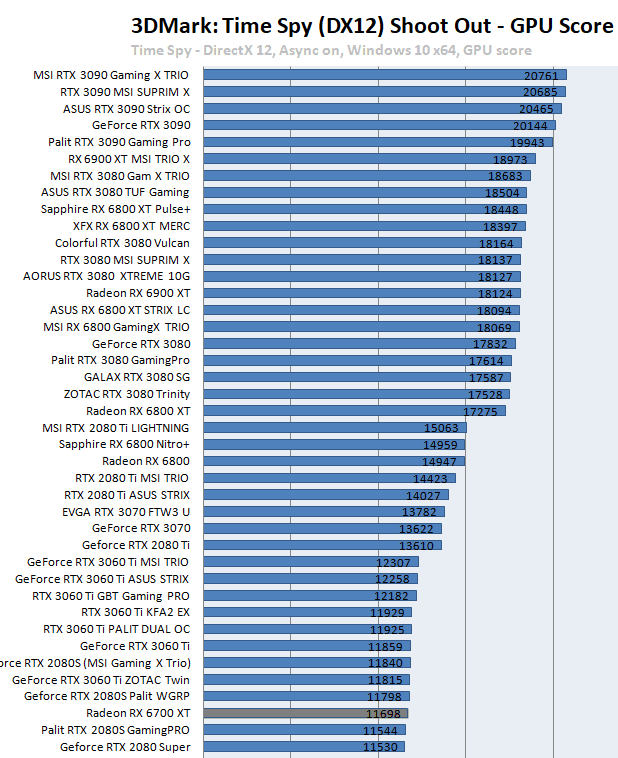

Net zu vergessen@Launch lag die 6800XT auch nur bei 17.000 Points!
(dummerweise aktualisiert Keiner die Scores mit neuen Treibern)

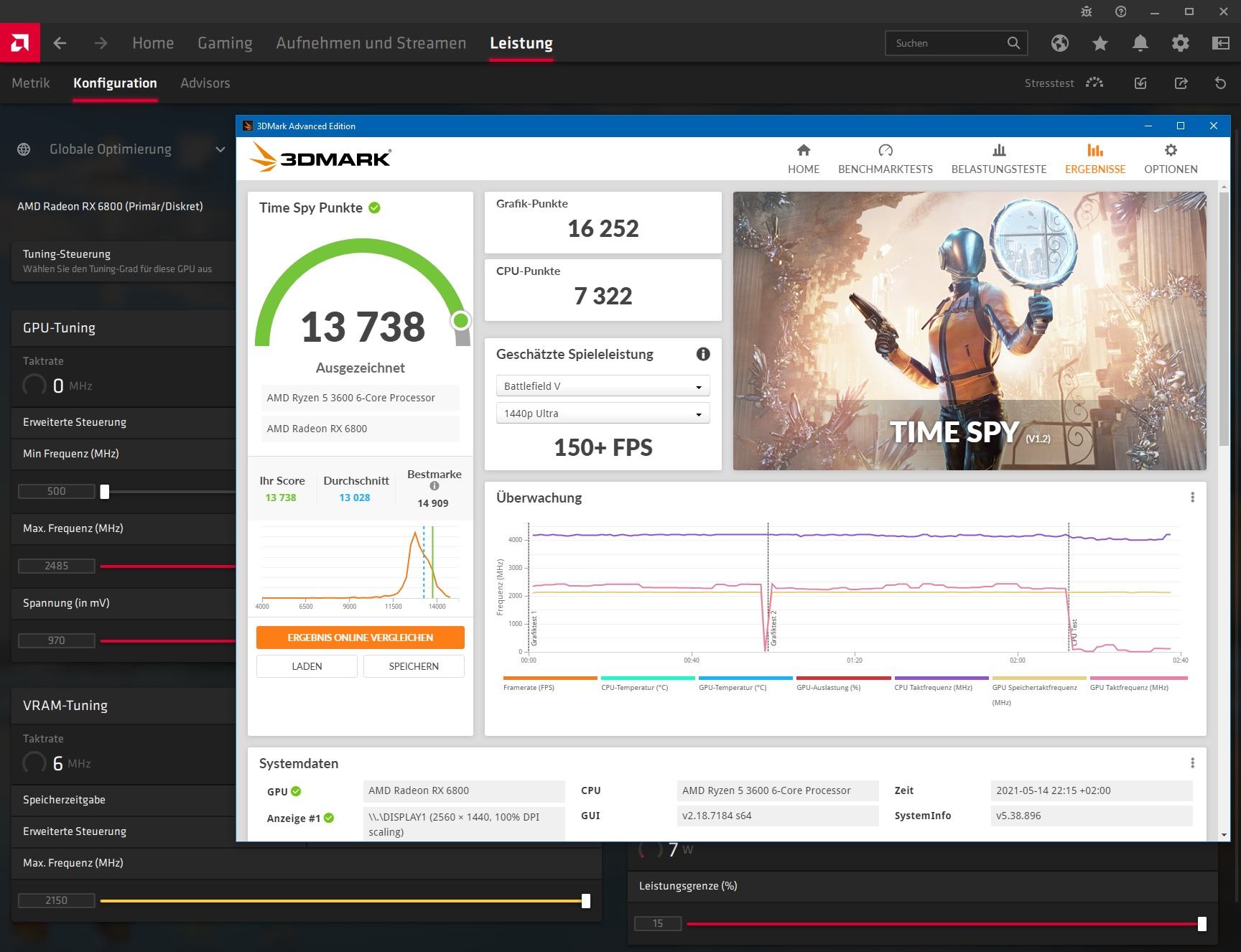

Bin seit heute...ähm gestern endlich auch n stolzer Besitzer einer RX6800 :xmas:
Habe mich seitdem erstmal mit einem Max-OC Setting für Time Spy beschäftigt (erstmal ohne MPT), was bis jetzt aber eher so lala war. Bekomme im WM leider nur max 2485mhz bei 970mV stabil durch TS, mit mehr Spannung laufen die 2485mhz nicht mehr stabil. Was mich jetzt interessiert: Könnte die Karte mithilfe vom MPT mehr als 2485mhz schaffen ?
Bestes Ergebniss für die heutigen test. In Ca 2 wochen geht es dann mit dem Dark und dem evc weiter .

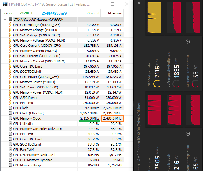

Irgendwas haut da aber dev nicht hin
Irgendwas haut da aber definitiv nicht hin
durchschnittliche Speichertaktfrequenz 2108 ist deutlich kleiner als erwartet
Vram@2134-12=2122 ist halt sehr an der Grenze(2125), wo die Timings wechseln.
Manche Treiber schwanken nach m.E. etwas mehr als Andere.
Es gibt manchmal Spikes +8MHz , wo man dann schon >2125 liegen würde.
geh mal spassenshalber auf Vram=2128=2116eff.
(falls net stabil, mal den SOC-Takt auf 1000 runternehmen)
Bei CB im Thread hatte z.Bsp. bad_sign mehr Probs mit Vram@2128 als mit 2150, Was klar zeigt,
das die 2125-Grenze net Ohne ist.
Mit 2140 wäre man permanent>2125, quasi safe.(mit schlechtem Vram+SOC)
Fürs Benchen macht evtl. auch W10@Höchstleistung Sinn.(kann bei jedem Sys anders sein)
Falls Deswegen der Vram so tief runtertaktet.
edit: Werde auch mal mit Vram=2128 experimentieren... beachtlicher Spike!?
Irgendwas stimmt mit dem Auslesen vom Vram-Takt momentan net.(21.5.1)
may be HWinfo
edit2: Hätte ich in Destiny2 den Vram=2134 eingestellt wie Tatoo, wäre ich bei 2126 gewesen !!!
also permanenter Wechsel der Timings=instabiler.

@ILoveTattoo: 21.542 GP ist ja keineswegs schlecht, wenn auch vergleichsweise niedrig für den Core Takt (und die niedrige GPU-Temperatur ;)). Unsere Datenanalyse würde diesen Lauf in die besten 25% der täglichen Top 100 Graphics Scores einordnen und der Karte den Silber-Status verleihen.
Um aber etwas Konkretes zu Optimierungsmöglichkeiten sagen zu können, genügen die Daten aus 3DMark nicht. Dazu braucht es MPT- und Wattman-Screenshots. Wenn du magst, poste die zusammen mit deinem Ergebnis in die Rangliste, ich trage den Score dann ein. Wirst damit vielleicht keine Stadion-La-Ola erzeugen. Aber Resultate lassen sich ja auch updaten.
Das war gestern nur zum Testen , ohne Mods und MPT max 450 Watt . Nix besonderes . Da ich paar daten brauche , um das mit dem Dark zu vergleichen .
