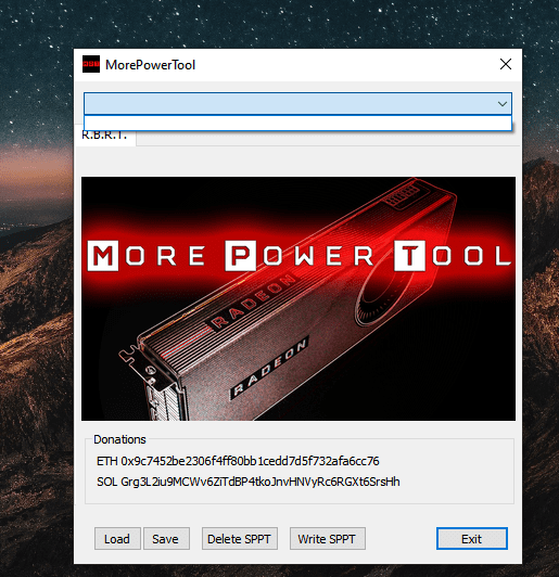

Hast du auch die Xtxh Strix? Also T16 Version. Noch mit dem AIO Kühler?
Ja genau die
Er
Du musst oben unter dem Schriftzug MorePowerTool deine Karte auswahlen (über den kleinen Pfeil geht das), dann kannste auch mit dem Tool arbeiten.
Da ist leider nichts...

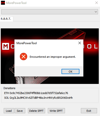

Habe eben nach kurzer Wartezeit einen Fehler erhalten!

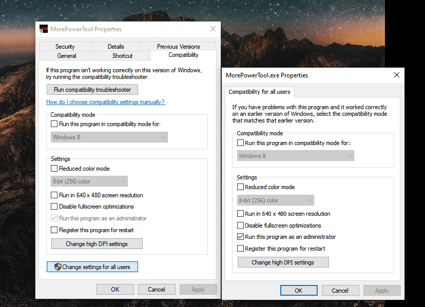

Schau nochmal das das wirklich alle Rechte hat. Wenn da nix steht wird es auch nicht funktionieren.
Sonst auch per Rechtsklick -> als Admin probiert

Also neben den fehlenden Rechten fällt mir nur etwas mit dem Key selbst ein, vielleicht kannst du das mit Regedit prüfen. Unicode sollte funzen, also egal mit welcher Systemsprache.
HKEY_LOCAL_MACHINE\SYSTEM\CurrentControlSet\Control\Class\{4d36e968-e325-11ce-bfc1-08002be10318}\
..dort sucht MPT nach Keys von 0000 bis 0099, glaub ich, sollten eigentlich genug sein. Der Treiber legt einen Key bei der Installation an, dieser bleibt bei Deinstallation vorhanden und wird bei Hardwareänderung neu angelegt. DDU löscht diese Einträge. Unter diesen Keys findet sich dann ein Eintrag "DriverDesc". Wenn da nichts von 6900 (6800, usw.) steht, findet MPT tatsächlich nix. Sollte nicht vorkommen.
Danke, schaue ich mir nach der Arbeit Mal an!

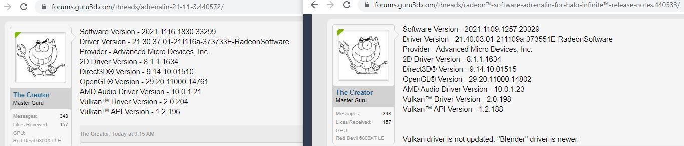

Heute leider keine Zeit zum testen, könnte bitte jmd. Mal Feedback zum Treiber geben, dann würde ich den morgen zum Test noch berücksichtigen, danke. :)
Bring deinen Rechner rum. Dann benche ich die 27k für Dich. 😜
Jetzt wird es schwer an die 27k zu kommen mit dem 3dmark Update. Da wurde scheinbar etwas geändert. Bestätigen schon mehrere. Zudem hat AMD scheinbar an dem Vmem Bug gearbeitet.
... könnte ein mue anders als der 11.2 sein.(stabiler zum OCen?)
Evtl. trotzdem schlechter für TS weil der Cap drin sein könnte den Veii im 11.2 gefunden hatte.
und
Die Versionsnr. ist kleiner als bei den Betas, wobei das nix besagen muss, wenn u.U. die Betas nur für ein spezielles Game jeweils irgendetwas freischalten.
Die 21.40er Vollversion wirds wohl erst im Dezember geben.

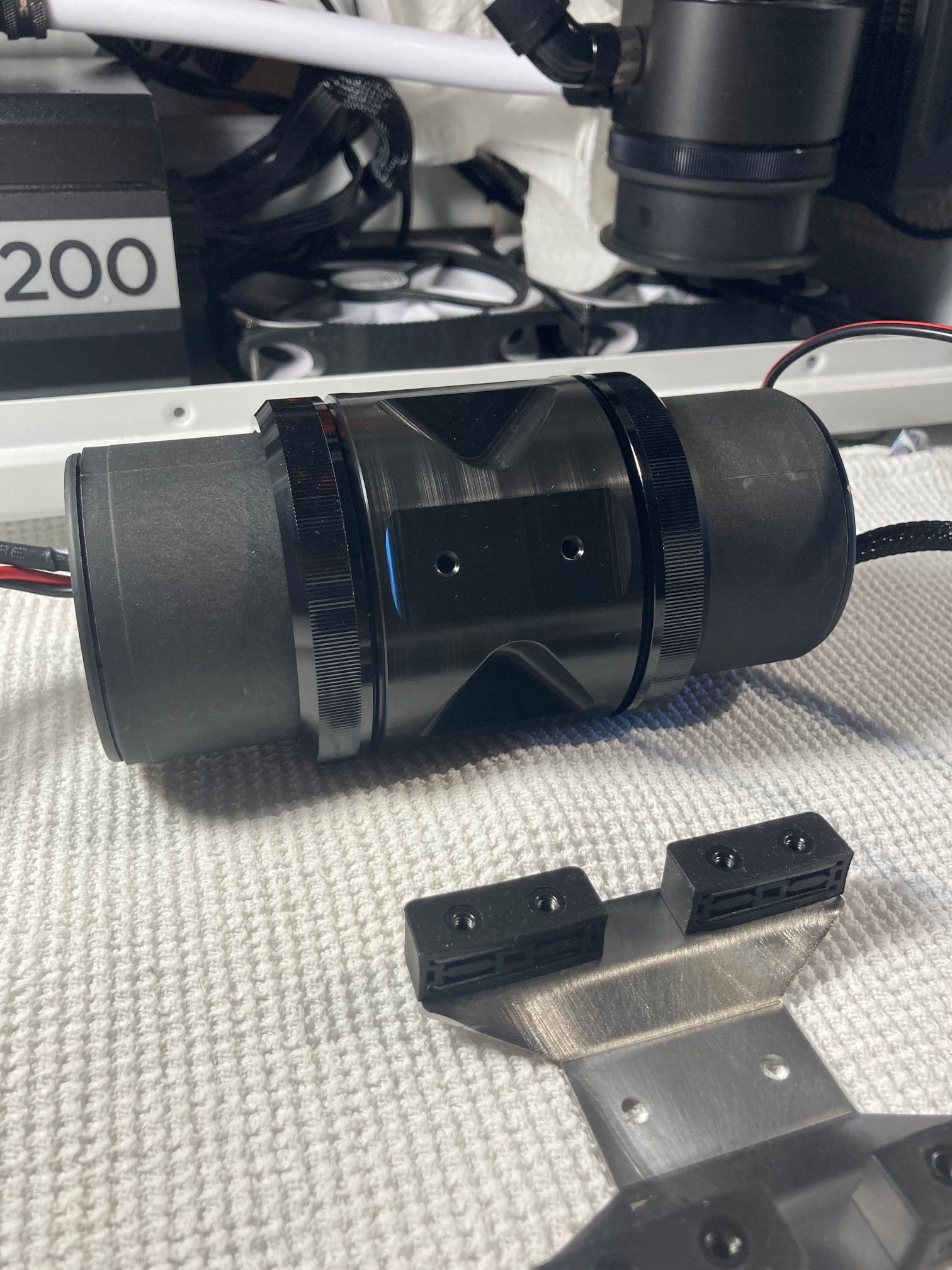

Pumpe No. 3 auf ihrem Weg ins Gehäuse, realisiert mit AC Ultitop Dual. 190 statt 160l/h bei warmem Wasser, kalt entsprechend weniger. Bringt im Standard-OC drei Grad Hotspot-Temp. :LOL:
Ein paar mehr Infos noch hier.
