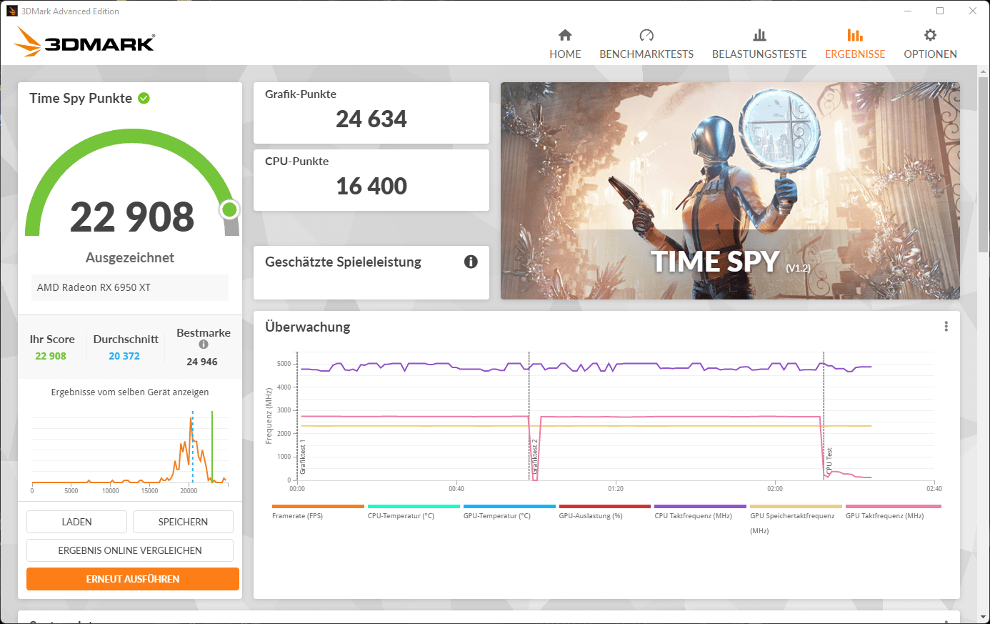

Erste Schuss vor den Bug:
24634
"Ich würde Holzmann ja gern Gesellschaft leisten dort unten, aber wie? Wie kann man so tief sinken?"
Nee, da bin ich viel zu sehr Luftkühlungsfreund und Unerfahren mit der Takterei bei AMD Karten.
Die Karte ballert jetzt schon 560 Watt in der Spitze raus, das bekomme ich nicht mehr weggekühlt.

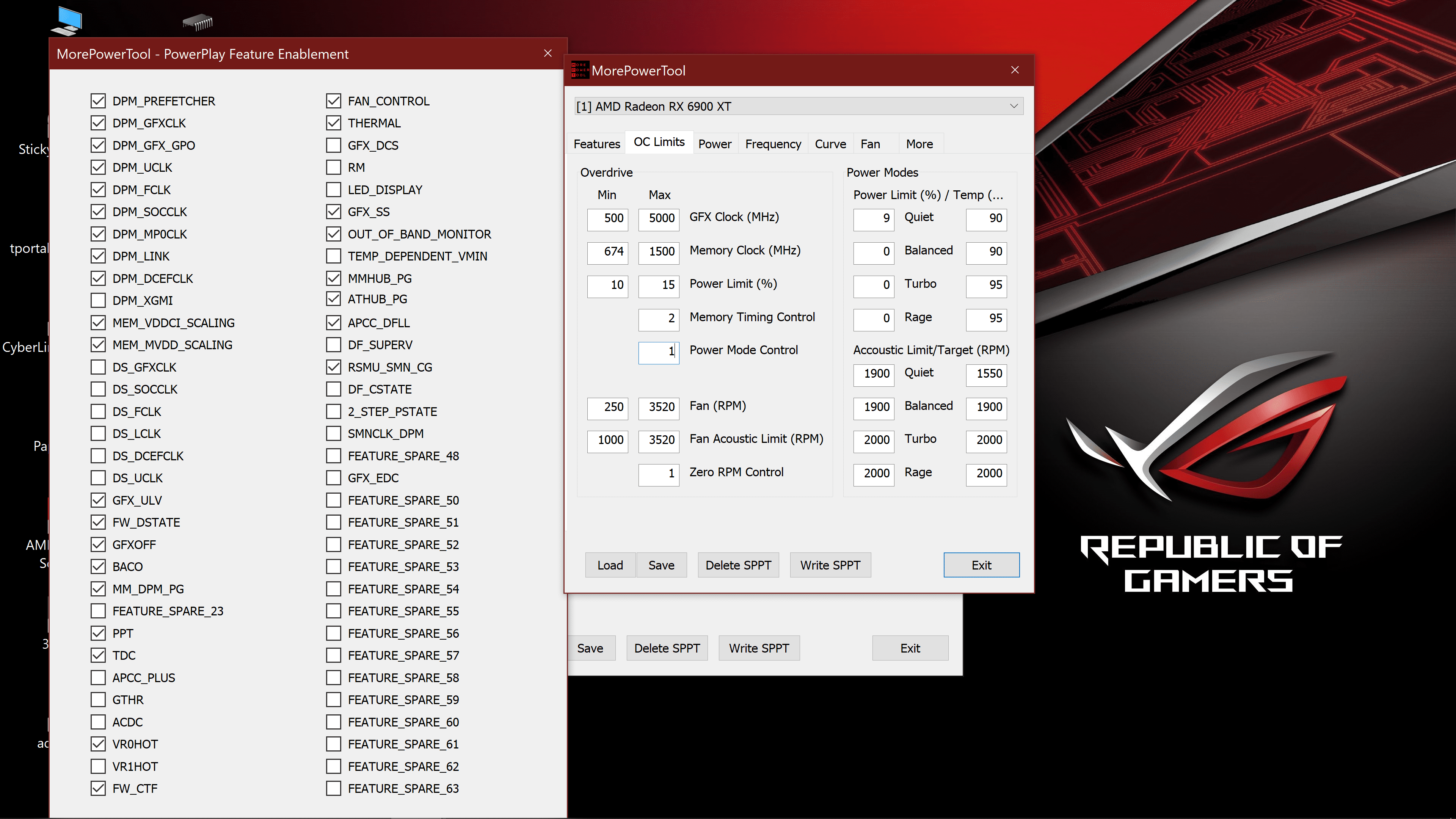

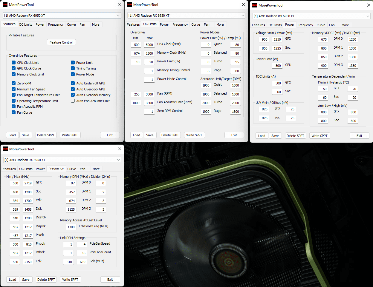

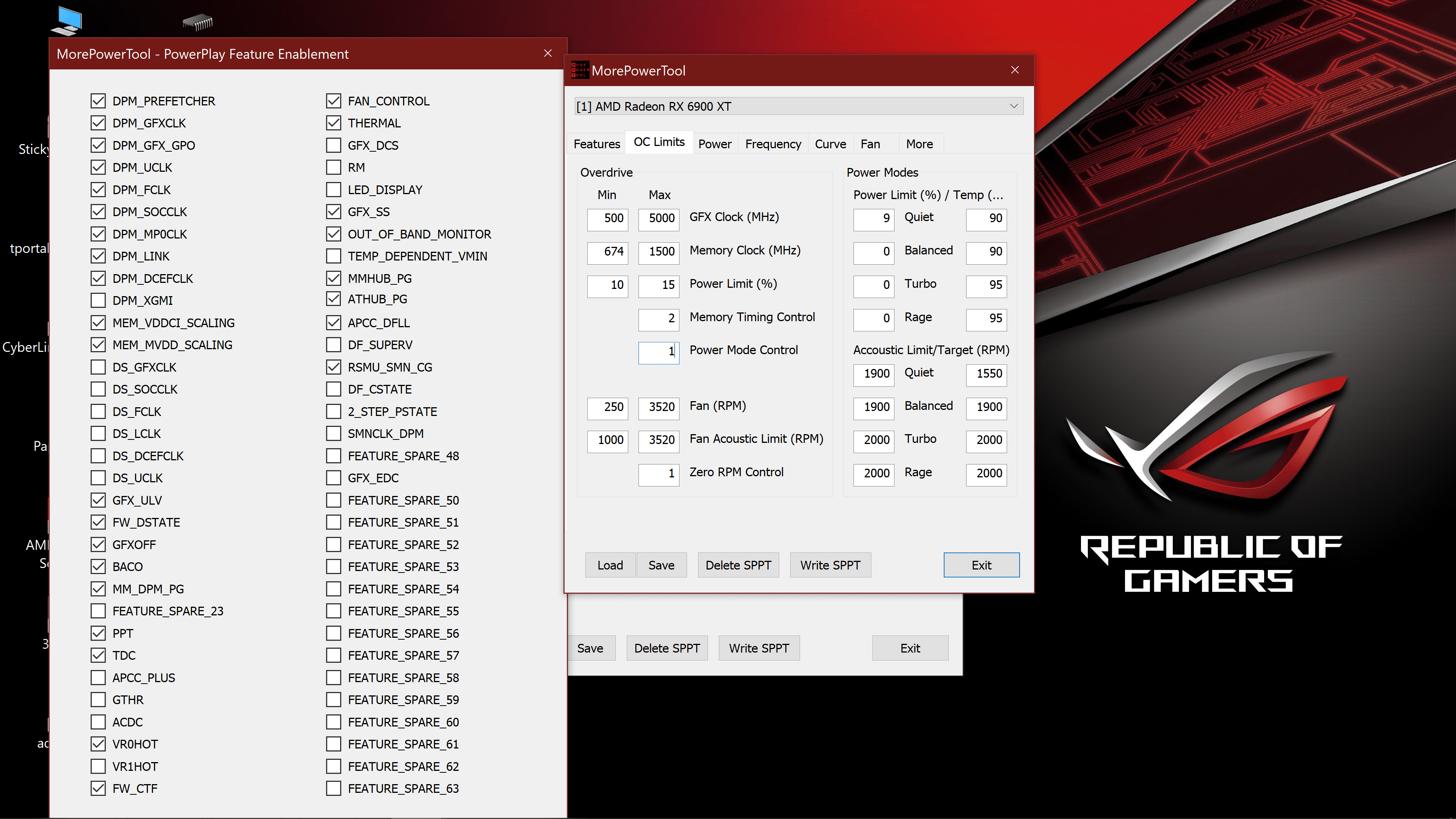

MPT Settings wäre mal interessant.
Aber ich muss ehrlich gestehen das sicherlich einiges Falsch ist was ich da mache, bin da einfach noch nicht tief genug drinne und aktuell zu wenig Zeit um das wirklich haar genau anzugehen.
Ach ja, das Teil hat auch kein Spulenfiepen.
Beste Grüße

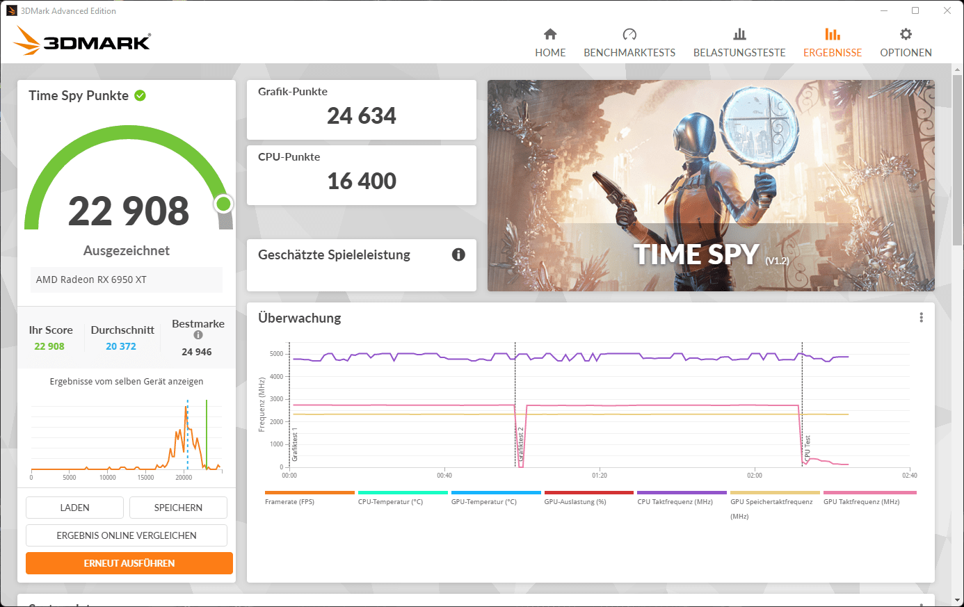

Stell mal Memory Timing Control auf 2 und im Wattman Memory auf Fast timings Level 2 2360mhz
Beim Benchen die ganzen DS Dinger in Features deaktivieren
Oha, fand der Adrenalin Treiber gar nicht geil. Wattman hat sich zum Ende des 2ten Test abgeschossen ;)
Beste Grüße

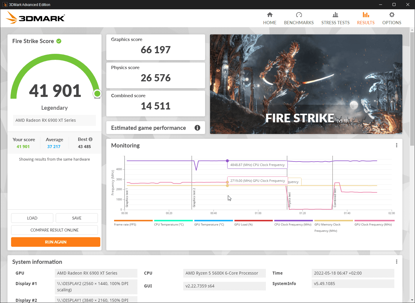

Wegen dem FT2?
Run mit den Werten aus meinem TimeSpy Run lief super durch.
Dann FT2 eingestellt und Mem auf 2360. Lief gar nicht. Dann mal runter auf 2300 und notfalls wieder rauf tasten.
Dann lief er bis ca. 45% vom 2ten Test und dann der Crash.
Beste Grüße

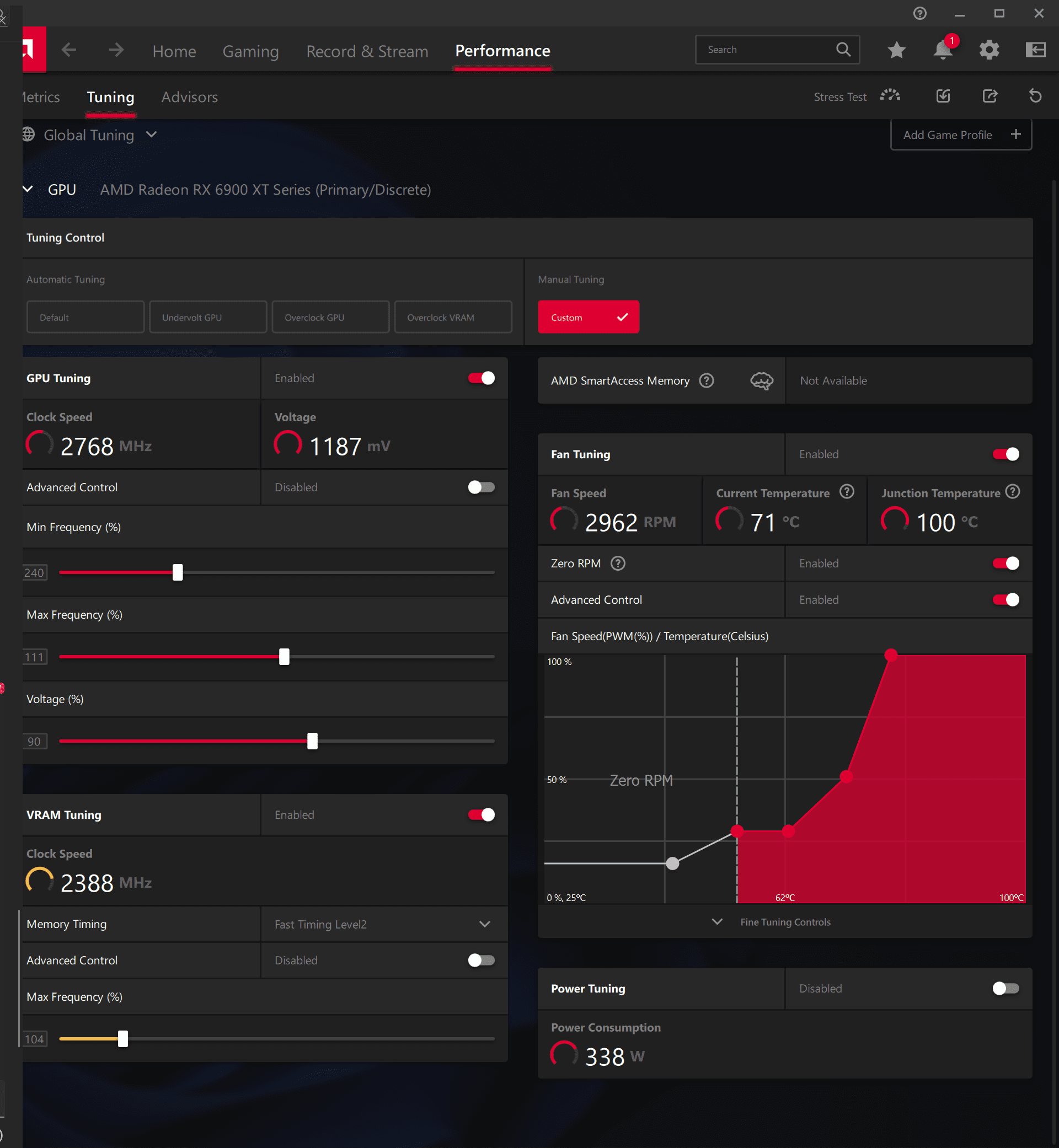

Also scheint wirklich am T2 zu liegen. Zeigt auch leichte Grafikfehler an, braucht da mehr Spannung tippe ich mal. 2300 T1 rennt durch, 2300 T2 bricht ab.
Bin aber so schon zufrieden, ist einen Tick Kühler wie die 6900XT bei ähnlichem Verbrauch. 6950XT hatte jetzt Peak 540W bei 2680Mhz 1231mV

Ich denke die 6950XT, die bleibt Kühler und taktet etwas besser. Ist unter Luft denke ich die bessere Wahl.
Die langt erst mal bis die nächste Gen kommt, dann wird wieder geschaut. Die 6950XT war jetzt auch nur 80€ teurer.

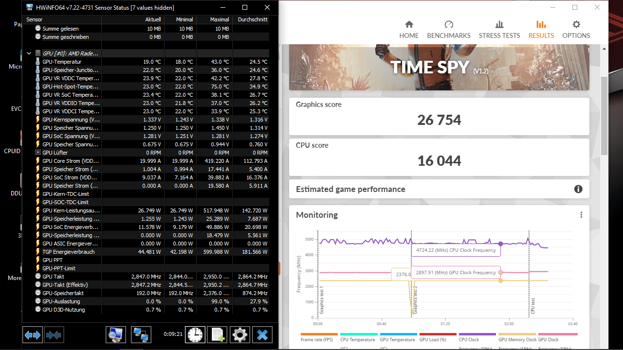

36°C aufm Speicher ist halt was Anderes.
Wie da H nach seinen Erfahrungen mit der TOXIC@Werkszustand einfach so mehr Volt empfehlen kann, ... Experte halt.

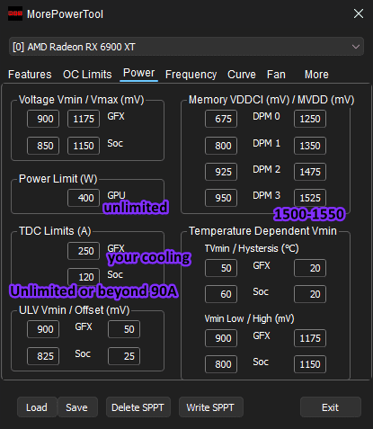

Please try & adjust Powerslider up to score and cooling ability
Less is more.
Same for V-Slider, less is more , usually 88-89% should run easily, up to peak V-Max
^ Curve Target // utilize Adaptive TDC-Throttle :)
@ 350W ~ 104° Hotspot // can't cool more for now, but efficiency is important not the all-in method
reicht ihm da der FCLK für FT2 samt 1225 mV SOC und 1350 mV MVDD?
Viel zu wenig
SOC throttle pusht es nochmal runter und destabiliziert FT2
Throttled an falscher stelle und blendet den User weswegen es instabil ist. tcclavinger sollte es nun besser wissen. Butanding1987 womöglich nun auch
^ empfehlenswert
Aber es gibt auch perf regressions bei zu viel VMEM
IMC dürfte mit weniger als 900 rennen können, aber 925 scheinen gerade noch gut zu sein für 2480 MCLK
