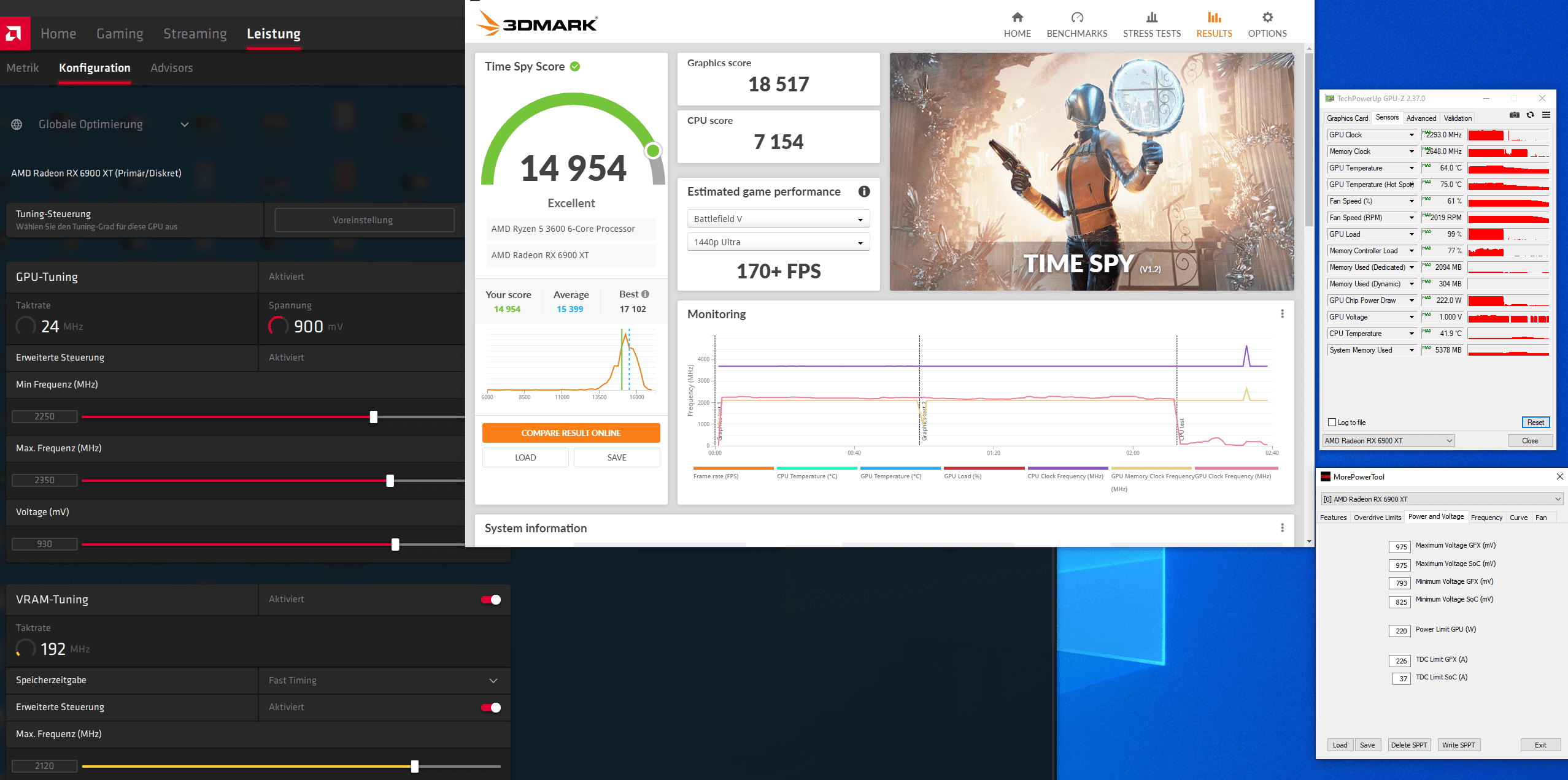

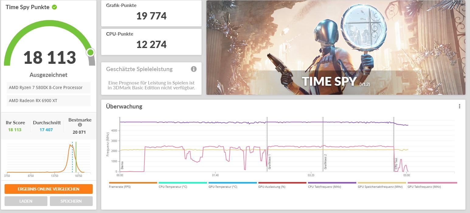

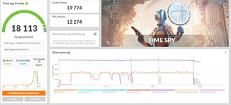

Ich hab auch mal an einem (bzw einigen) Profilen rumgewurschtelt, hier mal zB 220W Profil, könnt ihr ja mal testen bei Bedarf:
CPU lief nur mit 3.7GHz 3800CL18, also recht lahm^^

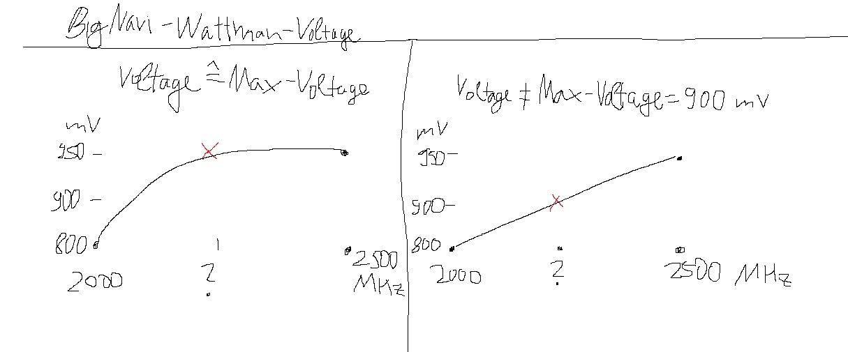

Noch eins. Ist es mit der Wattman-Spannung so wie meine ("noobige") Vorstellung? Siehe Anhang.

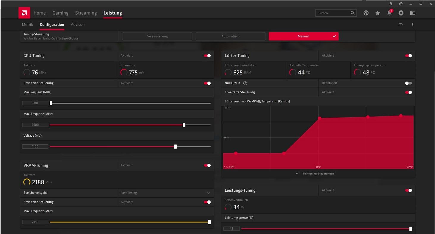

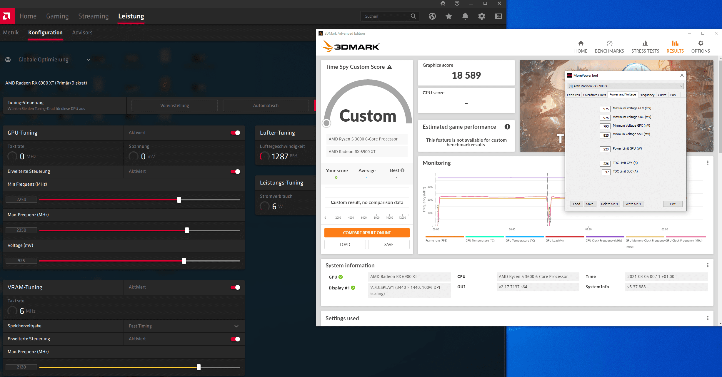

So sieht es aktuell bei mir aus. Müsste mal gucken wie weit ich noch mit der Spannung komme.

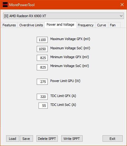

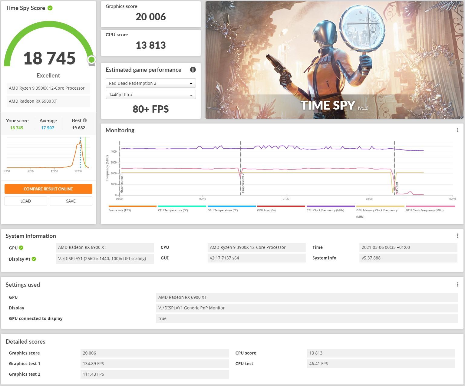

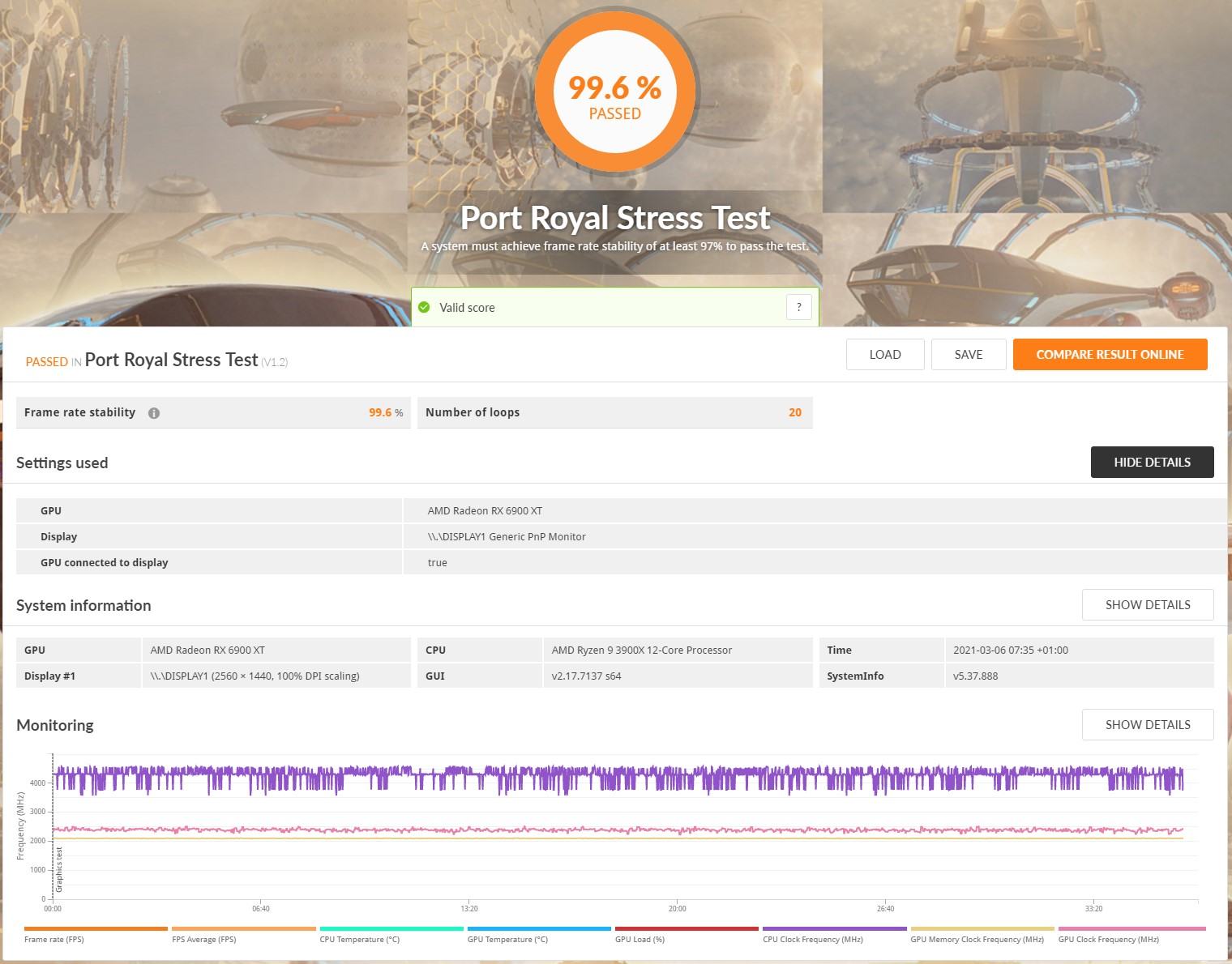

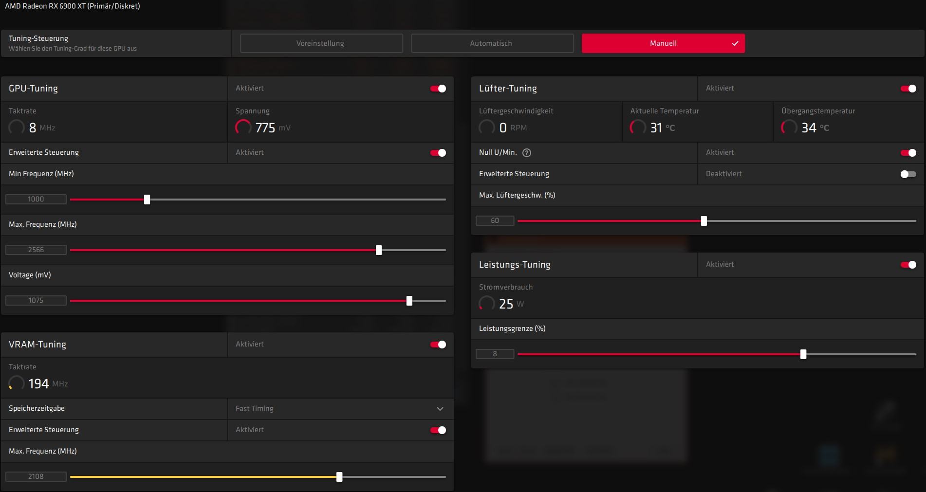

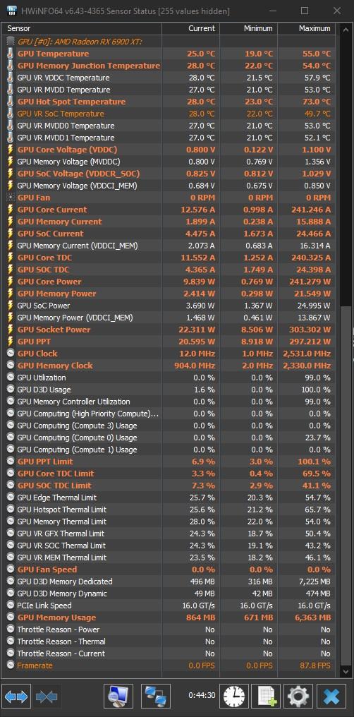

die neue ref 6900 xt ist nach ersten tests nun mittlerweile unter wasser (alphacool), bisher macht sie den eindruck eines ganz gut brauchbaren exemplars. zumindest scheint sie soweit von fiepen, rasseln und sonstigem verschont zu sein, umbau lief auch glatt, soweit so gut also! :banana:
mit dem mpt (da hab ich mit der 5700 xt glücklicherweise schon ein paar erfahrungen sammeln können) hab ich nun mal die gfx voltage begrenzt, die läuft nun auf max. 1.1V und auch die SOC voltage auf 1050mV. sonst wurde dort nur noch das powerlimit GPU auf 275W gestellt. den rest hab ich soweit nicht angetastet, da ja auch vieles dort scheinbar (noch) nichts (oder nur wenig, oder es ist auch im wattman einstellbar, whatever :d) bringt? im wattman hab ich dann weiter 'rumgespielt und bin dann schlussendlich (oder vorerst :d) hier gelandet, verbraucht 300W laut hwi:
min takt 1000MHz
max takt 2566MHz
GPU Volt 1.075V
VRAM mit fast timings und 2108MHz
und einem powerlimit von 8%
damit landet die karte dann im boost bei max 253x, hauptsächlich läuft sie aber in dem bereich von 2420MHz - 2480MHz. wenn sie mal heftigen workload bekommt, geht sie aber auch mal 'runter auf 2200MHz ca. reicht vollkommen, die karte hat so doch eh eigtl. schon power genug :d als nächstes werd ich glaub ich wohl mal ein 200W powersave setup ausloten, das sollte eigtl. für alle games dicke reichen (y)
mpt.jpgwattman_settings.jpgport_royal_99.6%.jpgts-2566max-1075mV-1.1VLimit-PL8-2100FT_VRAM.jpghwi_after_portroyal.jpg
