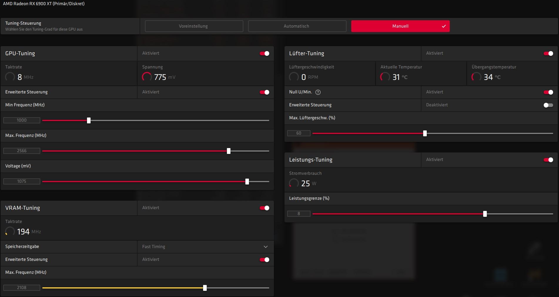

hatte gestern seit Wochen mal ein paar Stunden am Stück Zeit. Hier die Ergebnisse des „ersten Wurfs“ mit Wattman, ohne MPT bei Tj max 82°C.
2500-2750, 1060mV, Mem 2000, fast Timings, PT +15%.
Grüße

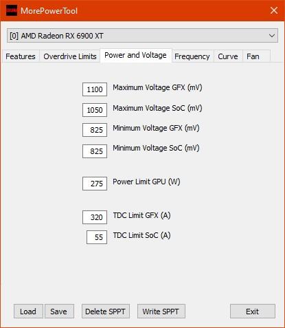

Danke, schaue ich mal nach. Im Kern gehts mir nur darum zu verstehen, wieso ich zum Undervolten ein MPT benötige.

weil der voltage slider im wattman nur die volt kurve verändert, nicht aber die maximal erlaubte spannung setzt, das macht nur das mpt :)

die neue ref 6900 xt ist nach ersten tests nun mittlerweile unter wasser (alphacool), bisher macht sie den eindruck eines ganz gut brauchbaren exemplars. zumindest scheint sie soweit von fiepen, rasseln und sonstigem verschont zu sein, umbau lief auch glatt, soweit so gut also! :banana:
mit dem mpt (da hab ich mit der 5700 xt glücklicherweise schon ein paar erfahrungen sammeln können) hab ich nun mal die gfx voltage begrenzt, die läuft nun auf max. 1.1V und auch die SOC voltage auf 1050mV. sonst wurde dort nur noch das powerlimit GPU auf 275W gestellt. den rest hab ich soweit nicht angetastet, da ja auch vieles dort scheinbar (noch) nichts (oder nur wenig, oder es ist auch im wattman einstellbar, whatever :d) bringt? im wattman hab ich dann weiter 'rumgespielt und bin dann schlussendlich (oder vorerst :d) hier gelandet, verbraucht 300W laut hwi:
min takt 1000MHz
max takt 2566MHz
GPU Volt 1.075V
VRAM mit fast timings und 2108MHz
und einem powerlimit von 8%
damit landet die karte dann im boost bei max 253x, hauptsächlich läuft sie aber in dem bereich von 2420MHz - 2480MHz. wenn sie mal heftigen workload bekommt, geht sie aber auch mal 'runter auf 2200MHz ca. reicht vollkommen, die karte hat so doch eh eigtl. schon power genug :d als nächstes werd ich glaub ich wohl mal ein 200W powersave setup ausloten, das sollte eigtl. für alle games dicke reichen (y)

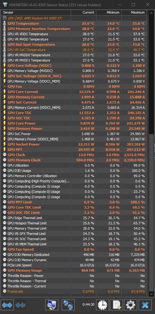

stimmt ja alles gar nicht :fresse: also, die 300w und das spulenfiepen & -rasseln :( die 300w ppt sind ja nur gpu only, so wie ich das jetzt sehe? da kommt der ganze andere rest ja noch drauf... wobei ich dann tats. fasziniert bin von der scheinbar insg. richtig gut durchoptimierten platine: die temps sind mit wakü und auch mit stock lüfter ja durchaus spitze (y)
coil whine und das rasseln unter last hat meine aber auch :( hatte das zu beginn auf meine laing geschoben oder besser gesagt ihr zugeschrieben. aber es ist immerhin noch vertretbar, das case ist momentan ja auch noch offen. mal sehen was mit geschlossenem zu hören sein wird :)
300 W sollten schon ca. stimmen @Seadersn . Rechne mal die anderen Verbräuche CorePower, MemoryPower, SoC-Power, Mem2-Power (HWinfo - Max) zusammen. Dann kommst du irgendwo in die Nähe des HWinfo Power Draws (GPU Socket Power oder PPT - oder wie heißt der richtige Wert da nochmal?). Die Benennung fand ich da schon immer seltsam. Was da fehlt, wären Spannungswandlerverluste und Fan-Speeds, RGB-Gedöns, denke ich mal.

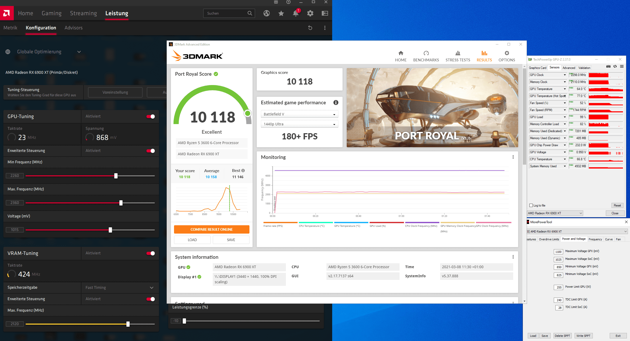

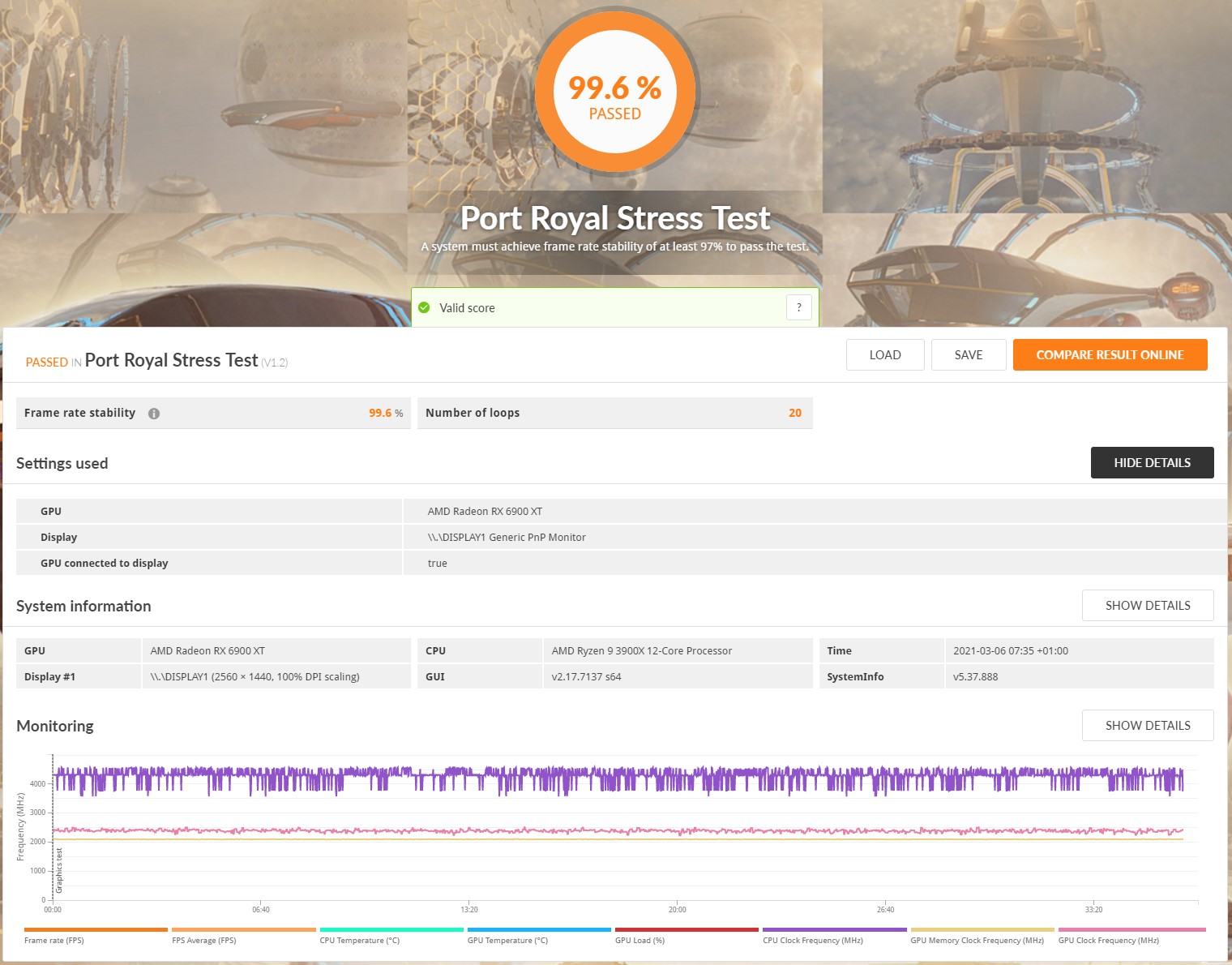

Ich hatte die Tage nur noch arge Probleme mit Timespy und TSX, deswegen werde ich die nicht mehr testen, sondern nur Port Royal, Supo usw, weil Games laufen auch stable, warum soll ich mir täglich einen abwürgen wegen Timespy, da findet man stabile Settings welche die ganze Zeit ohne Probleme laufen und am nächsten Tag sind die instabil. KP ob es was damit zu tun hat, wenn man den Rechner vom Strom trennt, was ich jeden Abend mache. Wie dem auch sei, ich lasse es aktuell erstmal so laufen:
Lief gestern ohne Probs und auch heute zum Glück ohne Probs, wäre dann ein leichtes OC/UV Profil.

@Duvar Probier mal bitte etwas mehr Amps (TDC GFX, außerdem scheint mir SoC auch sehr low). Da du sowieso über das TDP-Limit und die Spannung beschränkt bist, nimmst du der GPU in manchen Situationen (TimeSpy z.B.) evtl. den "Lebenssaft". Manche Frequenzbereiche dürften zu wenig Stromstärke haben.
Beispiel: ich sehe in TSX manchmal an den fiesen Stellen ~2380 MHz, also etwa 50 - 70 weniger als gewohnt. Die Karte denkt sich nun: "Ich fahre doch einen niedrigen Takt. Die niedrigere Spannung sollte hier ausreichen.", die VRM kann hier dann aber nicht genug Amps liefern, weshalb die Karte abschaltet oder der Bench abbricht.
Bei meiner Karte bin ich leider auf einen Ampere-Bereich von 10 beschränkt, bewege mich also zwischen 210 A (Instabilitäten, Geruckel) und 220 A (Shutdown) bei im Moment 215 A (Default 200 A), aber meine Karte ist stark undervolted, was möglich wurde, da ich die Amps angepasst habe, was ich auch musste, da die Karte "schlecht konfiguriert" ausgeliefert wird (RX 6800). Zudem scheint hier auch die HW-Limitierung bei mir zu greifen. Ich würde mich nicht wundern, wenn mit einem XT-Bios (ist das nun mittlerweile möglich?), das Limit fallen würde und ich da sagen wir mal 250 A ohne Probleme auch eintragen könnte. Versucht AMD halt zu vermeiden... Sonst wären die XT-Karten "doof", haha. Schon möglich, dass die 6800 auf 3 GHz kommen würde, wäre sie absolut durch MPT ungeregelt, während die XT-Karten dagegen alt aussehen würden. Die neuen 6700 XT scheinen das ja zu bestätigen... Je kleiner der Chip, desto taktfreudiger an sich.

Aber Achtung, mein Ziel ist es 3 Profile mit 255W im MPT zu basteln, einmal mit -10% im Wattman wie oben, dann 0 und dann mit +15%.
Ob ich dann für jedes Setting MPT anpassen muss? Können ja mit dem -10% Setting anfangen, was in ca 230-232W resultiert.

Ich lasse mal laufen und protokolliere das ganze mit einer polling rate von 50ms im HWInfo.

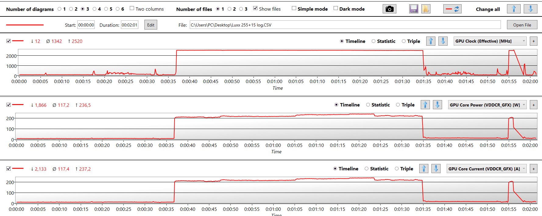

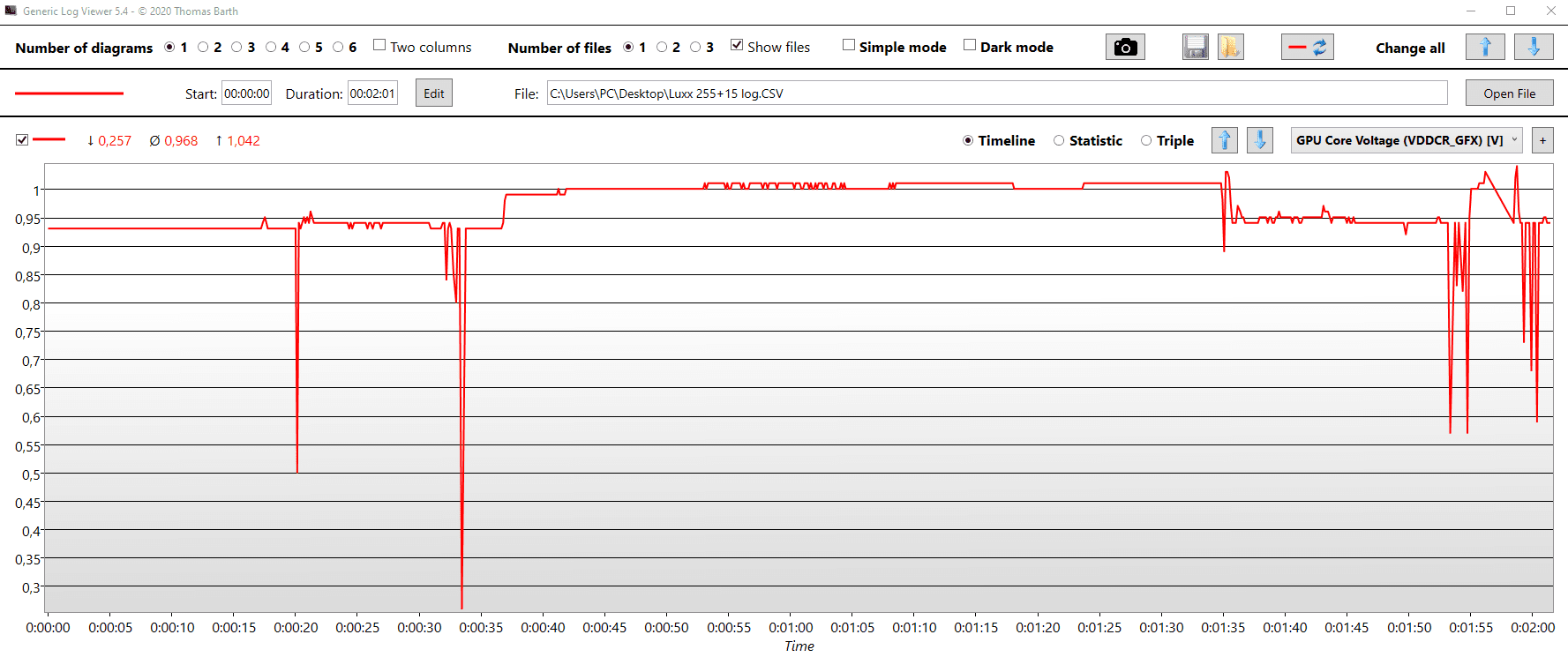

Enedete wieder mit 0 Score, hab das Profil geladen und PC neugestartet im Vorfeld, abgestürzt ist es direkt nach 1.2 Sekunden in Grafiktest 2.
Hier die Datei zum runterladen:
Luxx25515log.CSV
Mit diesem Tool öffnen (HWInfo auswählen beim beim laden des Logs) und danach kann man mit den Pfeilen hoch runter alles durchscrollen. Ich habe nur GPU relevante Sachen im monitoring in HWInfo.
Runter scrollen downloaden: https://www.hwinfo.com/forum/threads/logviewer-for-hwinfo-is-available.802/
TS startete wie man sieht bei ca 37 Sekunden, hab das loggen etwas früh gestartet, dann gabs ne Pause um Grafiktest 2 zu laden und danach wie man sieht direkt Absturz kurz danach.
Edit: Ok von mir aus per PN
GPU Core voltage beim run oben hab da den Verbrauch eingefügt, wollte eher das einfügen...
Am besten ladet euch das Tool mal runter und loggt mit, schon interessant das alles so zu sehen direkt^^

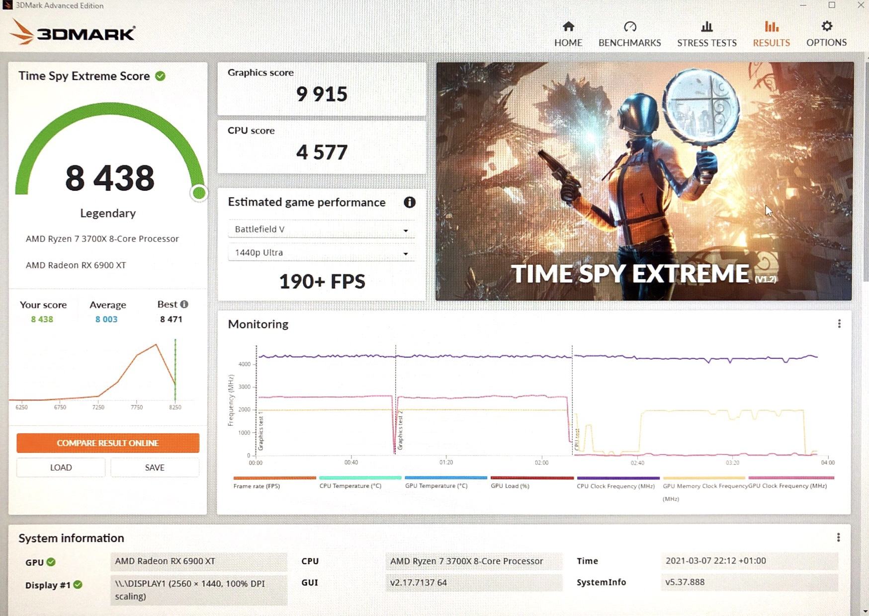

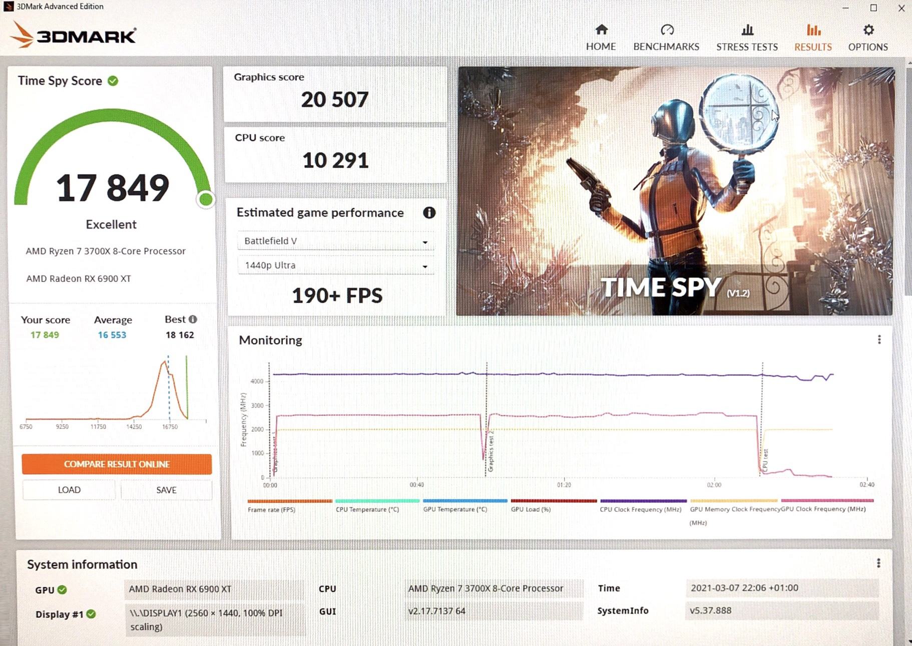

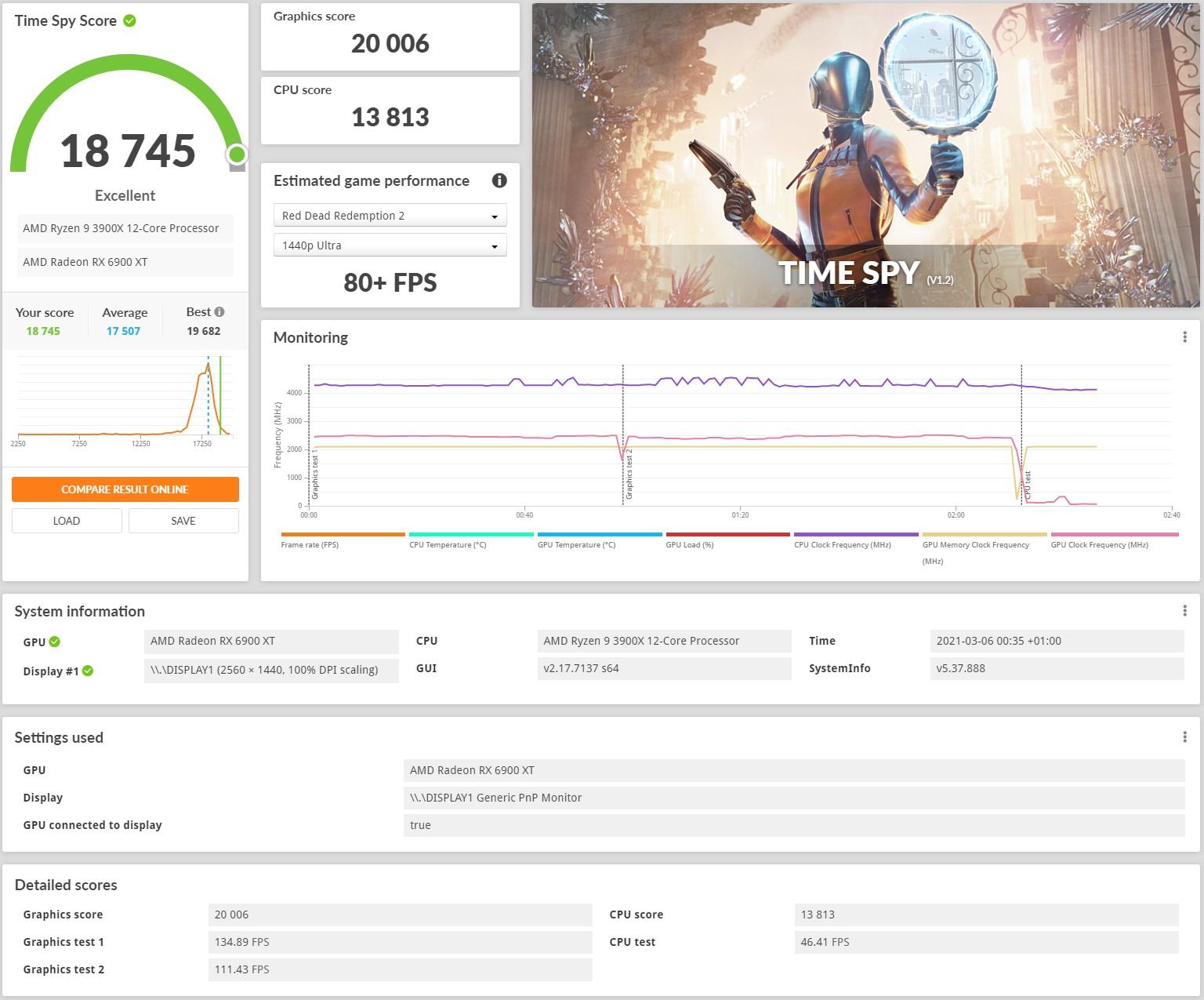

Hier mal ein very first run:
Denke da könnte noch mehr gehen, das war erstmal ein lockerer Schuss auf der Hüfte. :d
Aber ich warte jetzt mal auf euch, um zu sehen wo ich stehe.
Sind die CPU Spiel FPS nicht ein wenig lahm für einen 5800X @5GHz?
Hat nicht AMD, gerade bei dem Bench, Werbung gemacht, daß ZEN3 ~30% schneller als ZEN2 ist?
Mit der Träne limitierst Du die RX 6900 XT nur :d.
Mach Mal 4 k da hatte ich 99fps mit meinem 24/7 setup
hab kein 4k screen in menu ist das höchste was ich einstellen kann die Auflösung 2560X1080, oder hab ich was übersehen?
Oder man müsste sich auf eine common Auflösung einigen?
Wus?
Du willst mir doch nicht sagen, dass mein Ergebnis schlecht ist, oder ??
