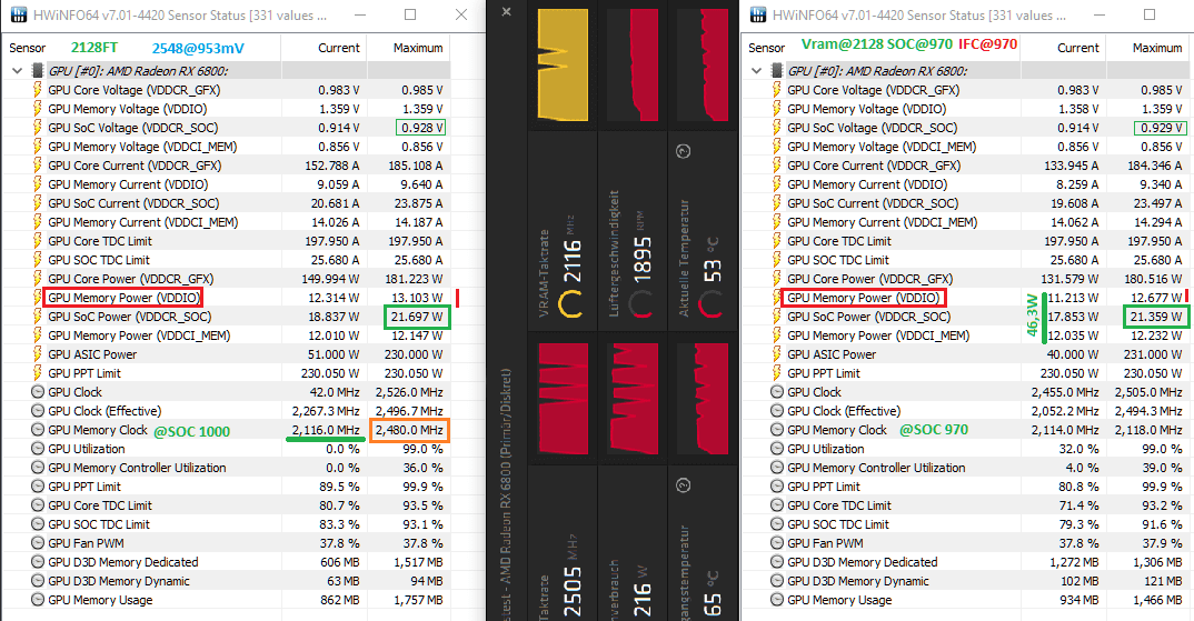

Der IFC ist unabhängig mit 1940 getaktet.(x)
Könnte mir vorstellen, das mit minTakt=500 auch der IFC besser runtertaktet=sparsamer.(mit Fps-Limit)
(x) Insofern ist SOC=1200 vermutlich eh net erf. so daß Gurdi+Co. sehr gut mit 1000x2 leben können.
Wir reden hier von 1-2W Ersparnis. Könnte evtl. minimal beim Hotspot helfen, wobei net klar ist, Was der
Hotspot bei RDNA2 ist...bei Navi wars bestimmt der SOC.
edit: SOC=970 (=IFC) funzt bei mir auch (gute Idee von Cydras mal unter 1000 zu gehen)
Das Cydras dann den maxTakt erhöhen konnte mit SOC=880 sind wohl eher Leerlauftakte.
edit2: Dann liegt natürlich die Vermutung nahe, das für 24/7 Vram@2000FT vollkommen reicht.
(zumindestens mit der 6800 nonXT)

@GerryB Ok, IFC ist unabhängig, aber was genau ist dann der SoC? Was steuert der und welche Aufgaben werden dadurch übernommen? Wenn das ein Stück Silizium ist, das zuständig ist für die Kommunikation zw. den Komponenten und sich nicht auf die Leistung auswirkt, kann man dem ganzen nur gerade soviel Lebenssaft geben wie nötig, bevor es zu nicht angehenden Bildschirmen und Blackscreens oder ausgehenden GPUs kommt. Ich war da auf 975 mV. GPU hat da noch bei "Bild" wunderbar funktioniert. Nur die Displayausgabe hat viel häufiger gestreikt als bei 1 V.
Die Frage ist auch, was ein höherer SoC-Takt an positivem bringt ggü. niedrigerem SoC-Takt. Oder "braucht" die GPU nur sagen wir mal 1020 MHz davon und dann läuft alles?
Das du jederzeit beseitigen kannst, wenn du es nur willst und tust. :rolleyes:
Ich habe mich gerade auch nicht beschwert. Etwas später habe ich ja auch empfohlen die Grafik hochzusetzen bei CPU-Limit. Trifft mich gerade doch eh nicht. Mal schauen. Vllt. komme ich die Tage zum Zocken und Benchen. Ich müsste auf jeden Fall zurück zum 21.3.1 oder ich warte auf den TS-Bugfix-Treiber. Ach, ich weiß es auch nicht... Der Rechner arbeitet jedenfalls fleißig.
Voll-Dampf-Voraus bei 650 mV. Das Fantasiezeugs ist nur vollkommen volatil und unvorhersehbar. Wenigstens ist das Risiko in Form von Strom relativ niedrig. Hätte ich da viel eigenes Geld investiert, würde ich bestimmt jeden Tag 3 mal :kotz:... Waahnsinn... Die Wetten laufen jedenfalls gerade gegen mich.

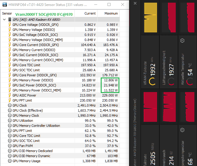

SOC ist der Vram-Controller.
und
Übergibt vermutlich die Daten an den IFC.

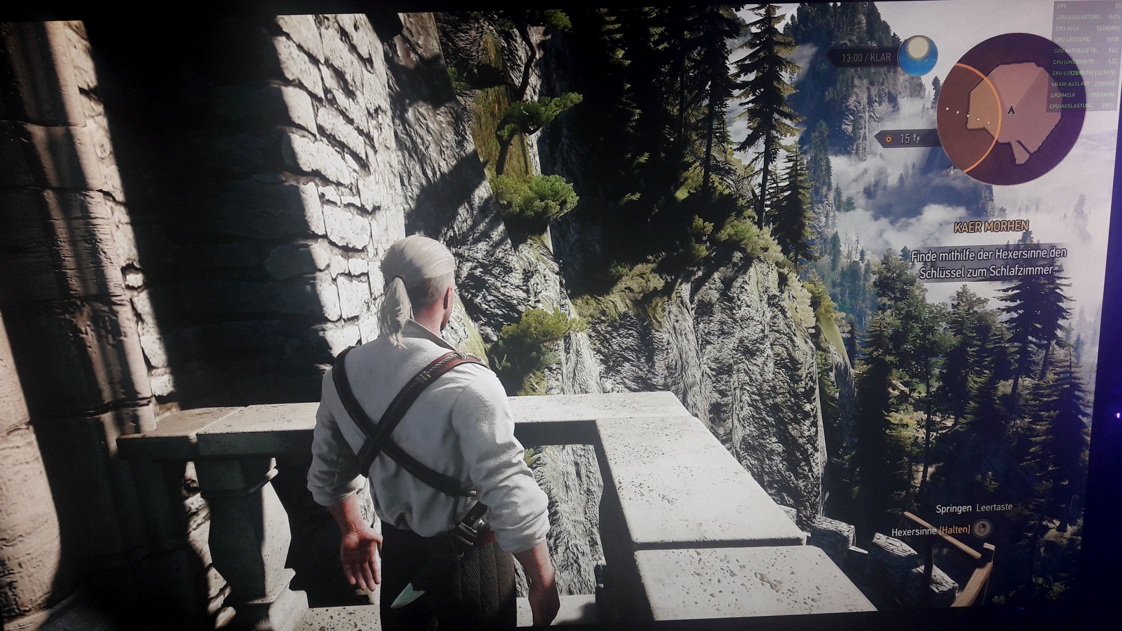

Bei mir funzt SOC=IFC=970.(zumindestens in Metro 2033 Redux und W3)
Der IFC ist ja net nur ein dummer Zwischenspeicher sondern quasi Teil der Pipline, die nur bei
CacheMisses neu befüllt werden muss.
Daher reicht i.d.R. auch die Bandbreite vom SOC in 4k, weil nur ein Teil der fehlenden Info nachgeladen
werden muss.
Funfact: die 6800nonXT liegt nur 14,5% hinter ner 3080, die real 335W verbraucht
Also ca. 100W verpulvert für ...die Galerie.(muss man net haben)
970 mV? Frequenz ist da etwas über 1000 MHz? Und das läuft? Ist eigentlich super kontraintuitiv, da weniger Frequenz ^= mehr Leistung (beim Chip, oder? Zumindest machen die Experimente von @ApolloX und @Cydras den Anschein). Aber bei BN wundert mich mittlerweile kaum was...
970x2=1940
Im MPT stehen bei SOC und Vram immer die halben Werte.
Effektiv=Verdopplung dann durch Signalflanken o.ä.... stelle ich mir wie beim Oszi vor, wo man untere
und obere Werte hat/nutzen kann.

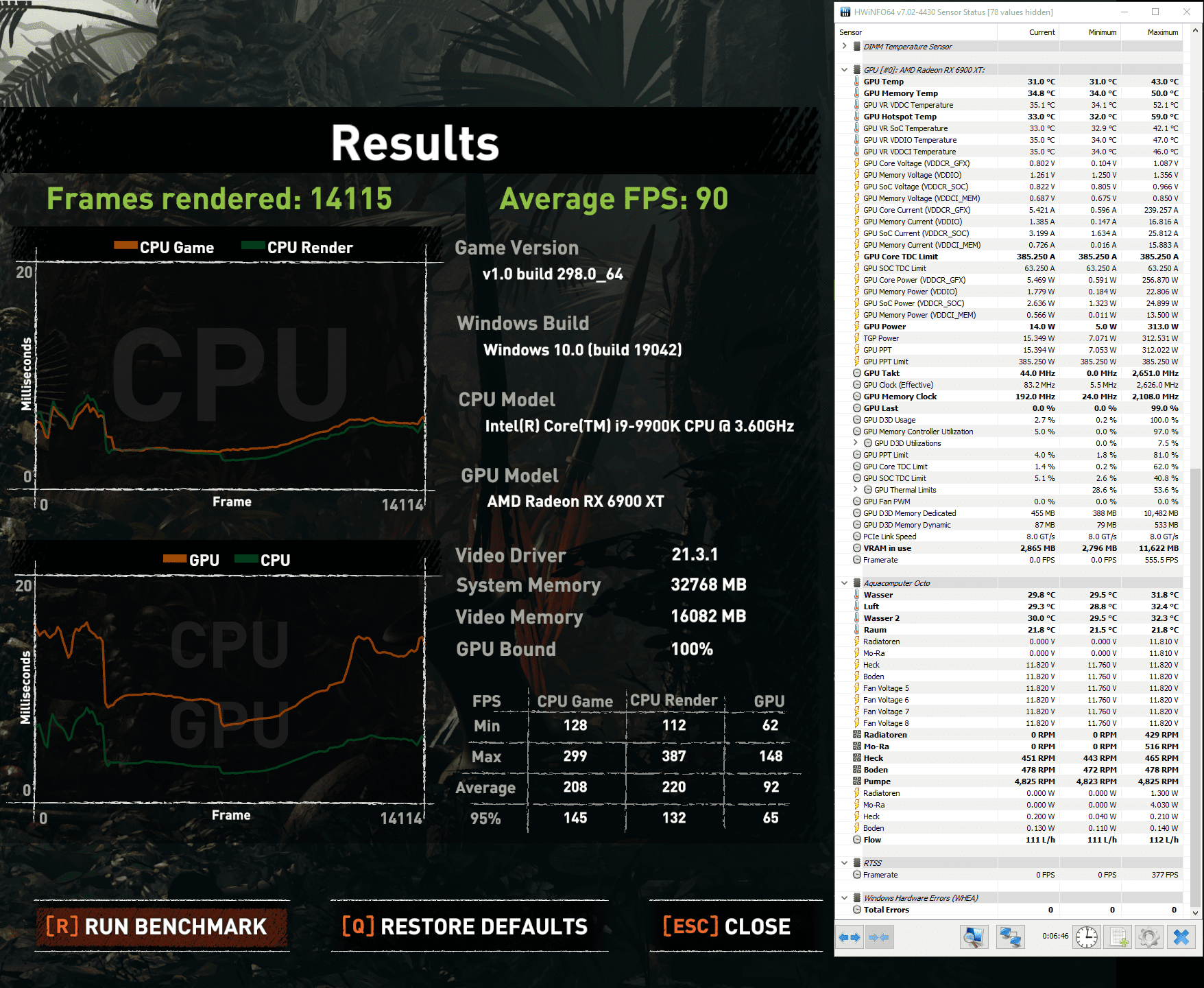

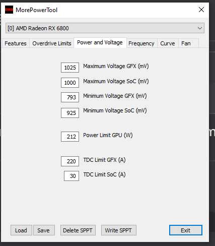

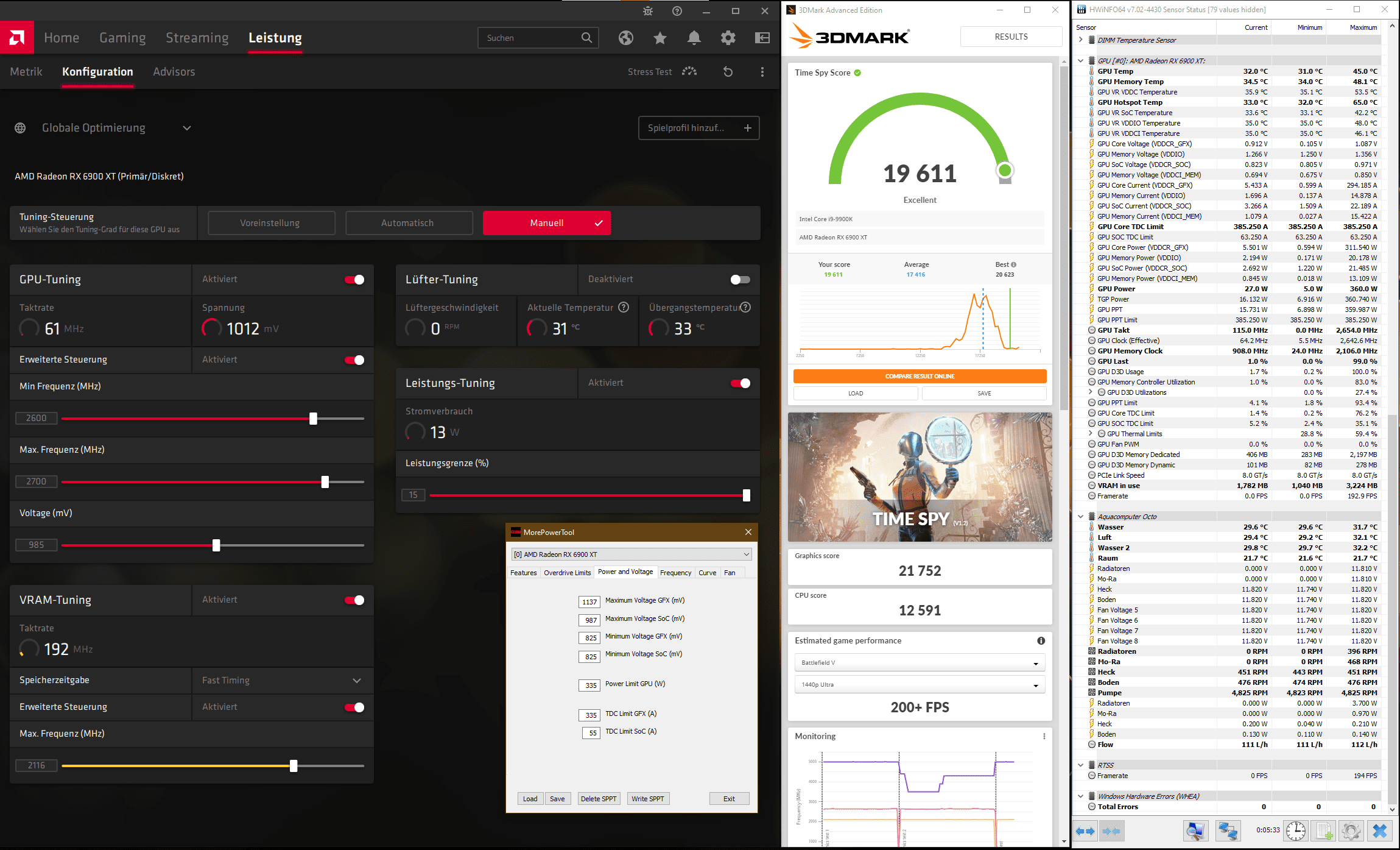

Der aktuelle Statusbericht zum hiesigen 24/7-OCUV. Ziemlich weit fortgeschritten diesmal, weitgehend ausgelotet.
Zunächst zum VRAM: Fast Timings 2 und ich werden wohl keine Freunde. Die Abstürze beim Testen waren manchmal so hart, dass ich das eingefrorene Windows kalt neustarten musste, das macht keinen Spaß. FT2-Tests sind hier ausgesetzt, bis jemand neue Erkenntnisse liefert.
Dann SoC Maximum (MHz): Eine Reduzierung um 100 MHz (mehr war nicht überall stabil) schaffte zwar die bisher besten TS-Scores unter diesen Takten, aber nicht zuverlässig. Dreimal 50 mehr gegen zweimal 500 weniger sind kein guter Tausch. Ist zurück auf Standard.
Bleiben Wattman und MPT "Power and Voltage". Und da gibt es weitere Fortschritte, wenn auch keine Riesensprünge mehr. Insgesamt konnte ich die Voltages auf einem erfreulich niedrigen Niveau fixieren. Ist bisher überall stabil, aber zu früh, um es save zu nennen.
1. Wattman:
2600/2700 MHz @985mV, 2116 MHz Fast Timings
2. MPT:
Maximum Voltage GFX (mV) 1175 -> 1137
Maximum Voltage SoC (mV): 1150 -> 987
Power Limit GPU (W): 255 ->335
TDC Limit SoC (A): 320 ->335
Mit diesem Setting erreiche ich durchgehend etwa 21.750 TS GPs im Normal-Windows* mit allen Nebenprogrammen. Das sind Netspeed Monitor, Afterburner/RTSS/HWiNFO64 mit aktivem OSD, Logitech Gaming Software, OneDrive sowie Aquasuite Programm und Dienst.
(*Einzige Ausnahme: Hab die Pumpe für gute GPU-Temps hoch drehen lassen. Damit ich vor Holzmann nicht blöd dastehe, er weiß, was ich meine. 🙈 Normalerweise treibt die das Wasser hier nur auf 40-60 l/h an, weil ich's gern still habe. Die Zweitpumpe mit dem Ziel höheren Flows trotz lautlosen Betriebs liegt aber bereits im Aquacomputer-Warenkorb. Insofern sind die Temps ein Vorgriff auf den künftigen Standard.)
So, und was bringt das ganze Theater nun in FPS?
Der SOTTR-Benchmark gibt eine Antwort, [24/7-OCUV] vs. [Stock +15% Powerlimit].
SOTTR OCUV-Setting:
SOTTR Stock-Setting +15%:
Die Average FPS steigen von 84 auf 90, macht +7%. Die restlichen Werte kann sich jeder ansehen, wenn gewünscht.
Ein Vergleich der beiden Settings ist zulässig, weil der Verbrauch ähnlich ist: Max. 313 W im OCUV, max. 295 W @stock. Und so sieht das auch in den meisten AAA-Spielen aus, rund 300 W GPU Asic Power werden benötigt. Die 335 W im MPT +15% sind eigentlich nur für Time Spy und Time Spy Extreme, die bis zu 360 und 380 Watt verblasen.
Frage: Lohnt sich so viel Arbeit für die paar läppischen FPS? Antwort: Ist keine Arbeit. :)
Edit:
Haha, ich merke gerade, dass die oben genannten 313 zu den 295 Watt ein Mehrverbrauch von 6% sind! Die tolle Mehrleistung von 7% kostet also 6% mehr Strom! Na ja, immerhin kann man sich einreden, dass das gut skaliert. :haha:
Echt, das darf man keinem erzählen, womit wir hier unsere begrenzte Lebenszeit totschlagen. Ab morgen wird wieder gezockt. Genug optimiert für den Moment. :fresse:

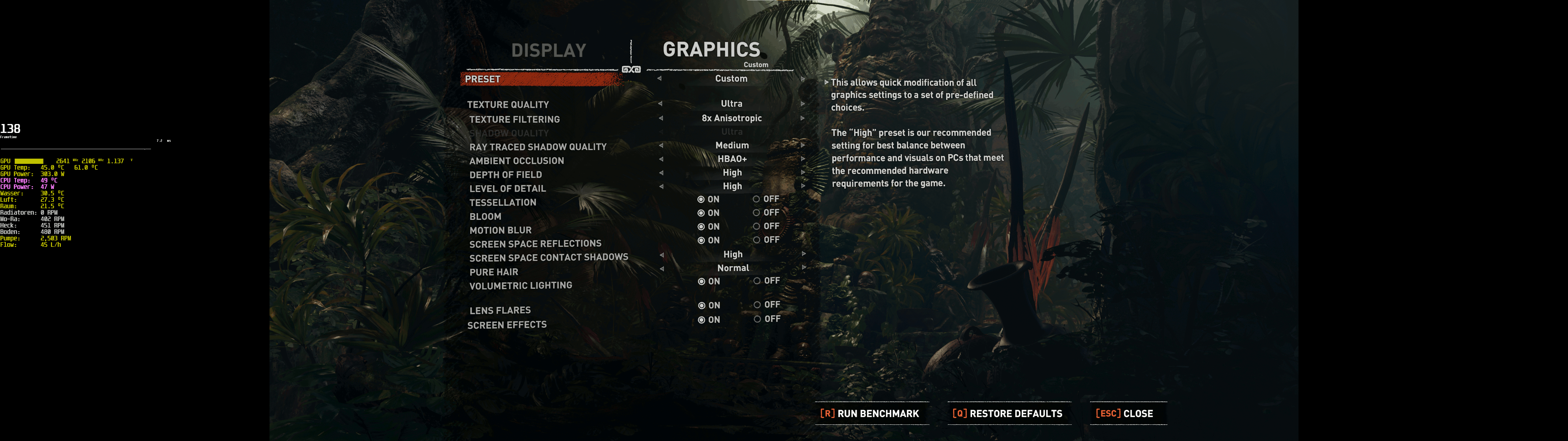

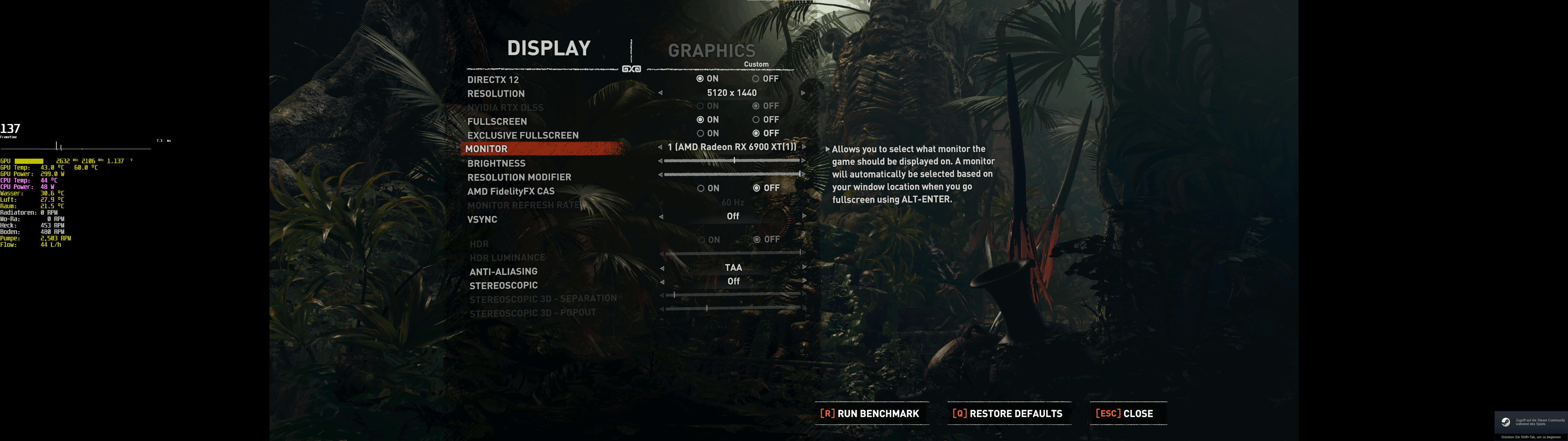

@ShirKhan
welche Auflösung und Einstellungen hast Du bei Shadow of the Tombraider.
Wie findest Du raus was in MPT an Werten kommt - mit HWiNFO? Um 1000mV Soc machen anscheinend viele bei der 6900XT.

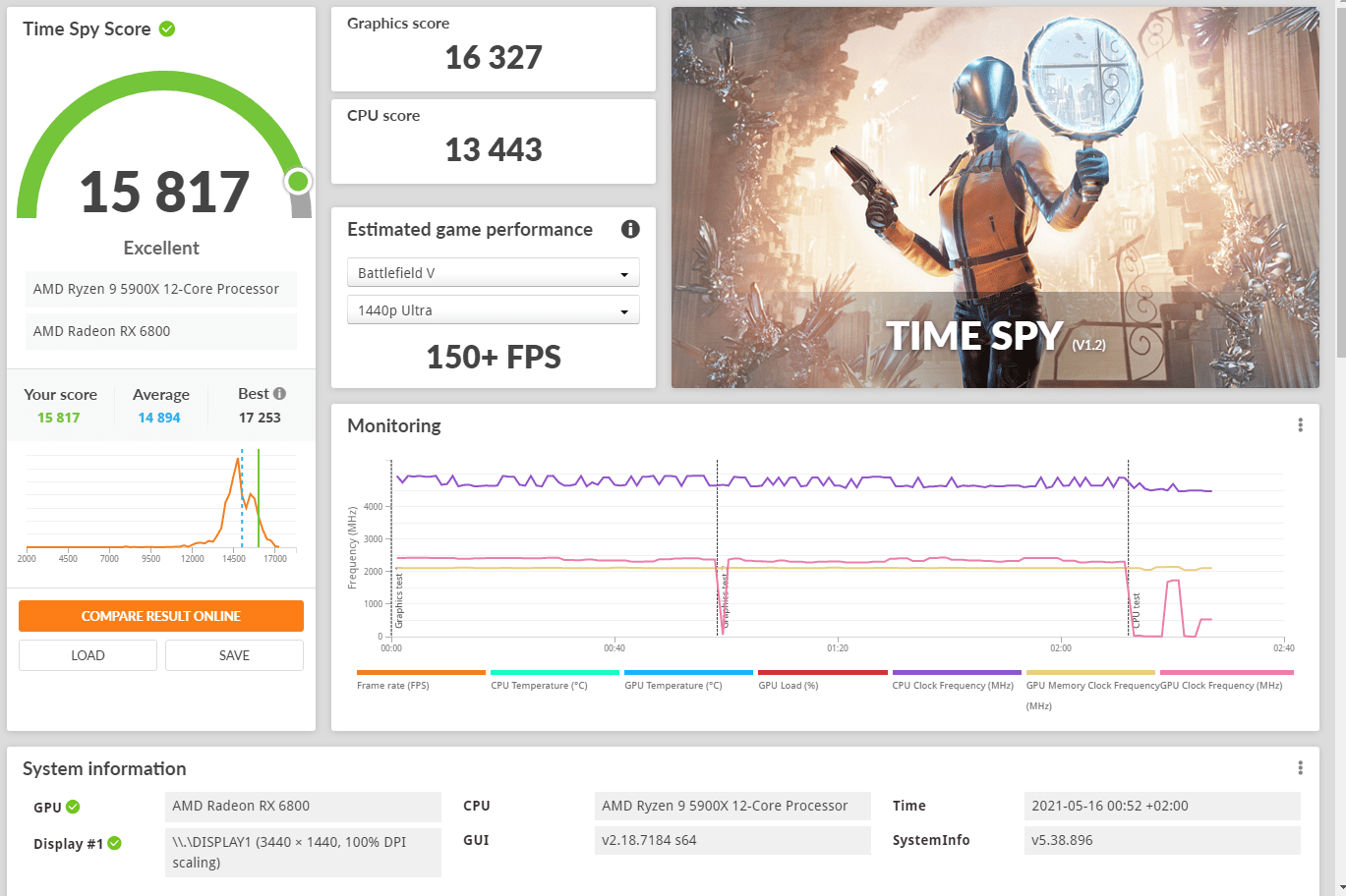

Ich konnte für ihn endlich eine 6800er erwerben nach Wartezeit seit November. Die XT war leider nicht schaffbar bei AMD direkt.
Radeon Radeon 6800 TimeSpy

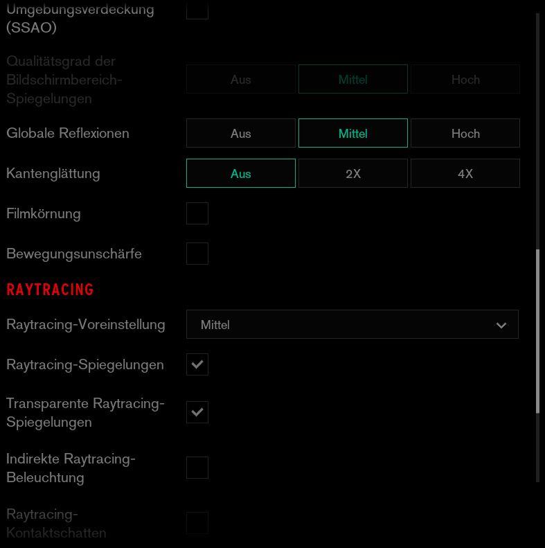

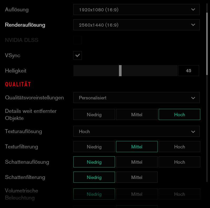

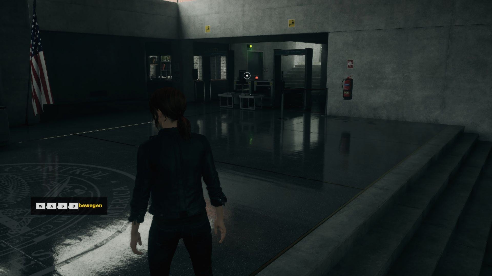

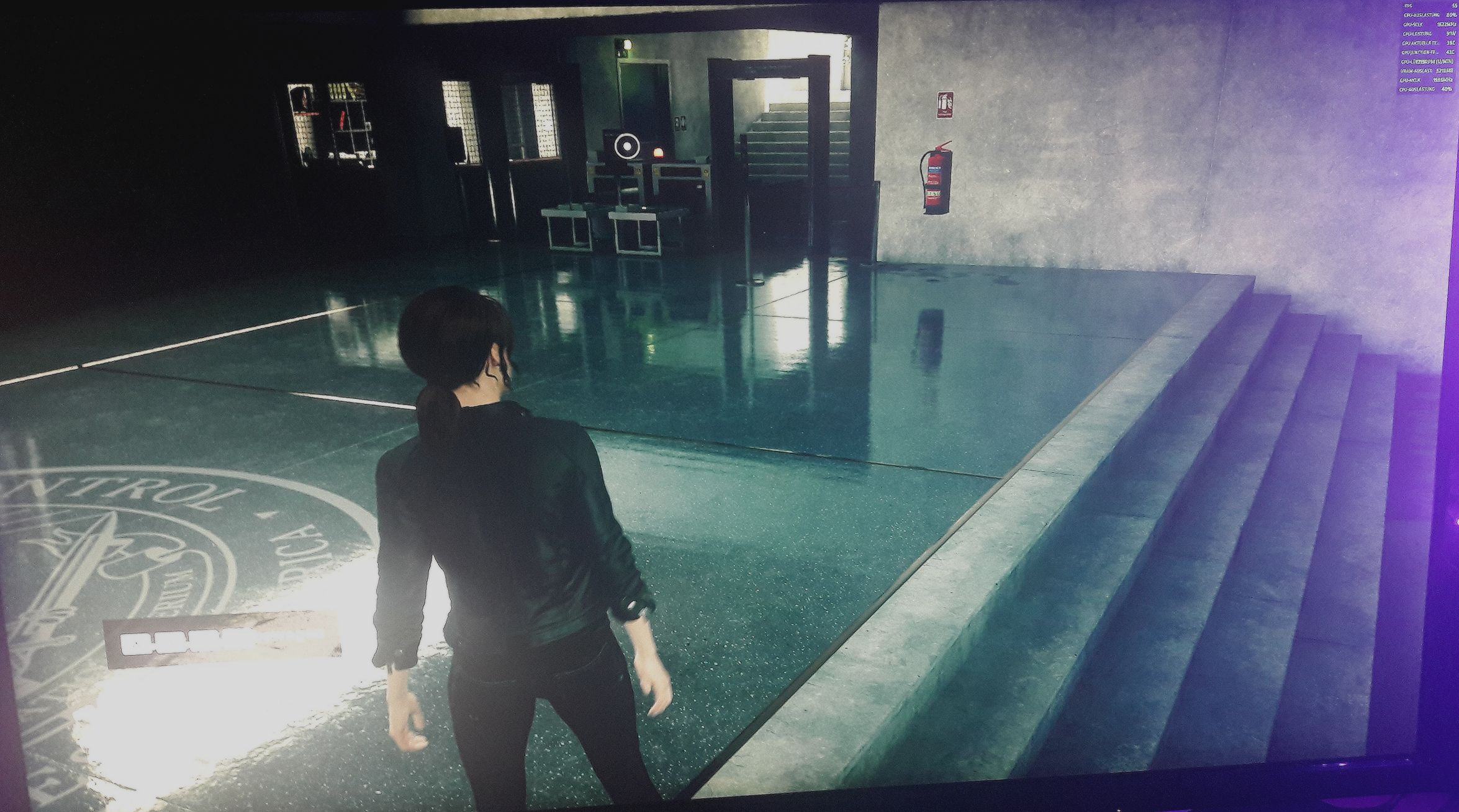

Mit der kleinen 6800nonXT aber noProblem: 2548@953mV Vram2000FT SOC970x2@931min mV
funzt auch in Control@1440p-Medium/Custom mit RT
(Download liegt zwar auf ner externen HDD, scheint aber net zu schaden mit Chill55-57fps)
Warum die Auflösung so gewählt: Downsampling von 1440p auf 1080p erspart AA.
Der 4k-Moni macht dann aus 1080p quasi wieder 4k per "Integerscaling".
(erstaunt bin ich über den Verbrauch<100W asic trotz RT)
