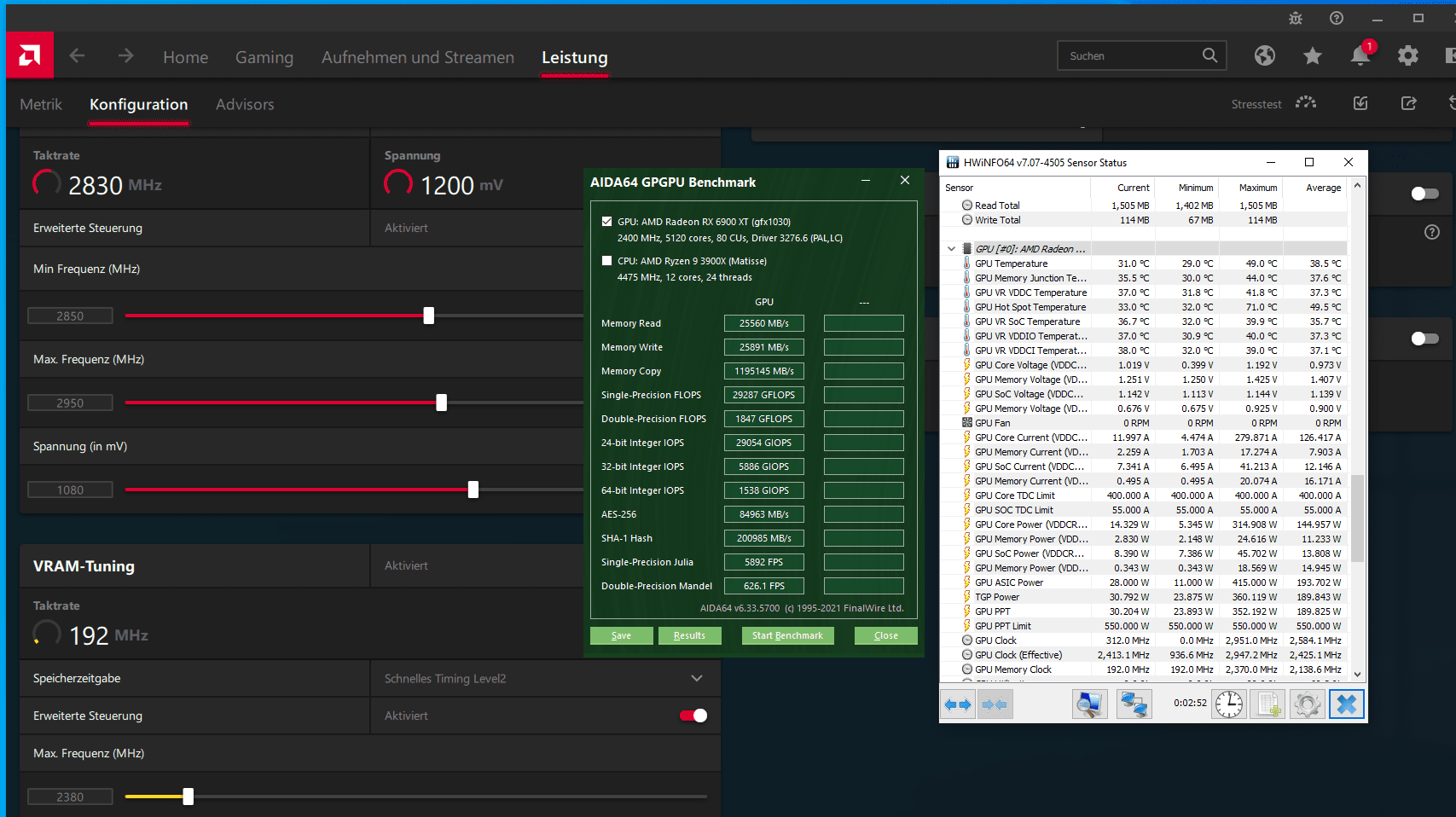

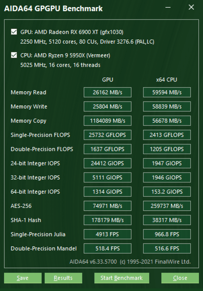

@GerryB
Bin mit dem Speicher fast an meinem alten Werten mit 100 Mhz weniger GPU und langsamer CPU
Interessanter Ansatz @L!ME , macht es Sinn sich die VRAM Takte und Timings erstmal in nem Speichertest wie dem von Aida zu optimieren, bevor man in Time Spy geht, wo alles mögliche zum Abbruch führt?

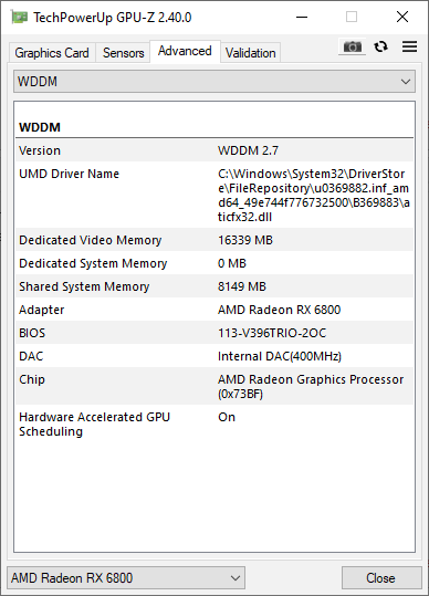

Tattoo könnte mal den Treiber auf nem normalen W10 mit HAGS laufen lassen.
Die insider bei W10+11 sind momentan für HAGS gesperrt, um Fehlermeldungen besser einsortieren zu können.

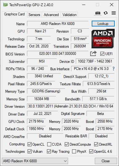

Ich habe derzeit:
Takt kannste per Wattman einstellen . Den Flck und boost übernimmt er nicht immer. Daher denk ich Mal das der Treiber einige Einstellung von Mpt nicht übernimmt. Ebenso das max Powerlimit . Aber ebenfalls das kann man bekanntlicher weis per Evc verstellen . Und nein es ist nicht der Dev Treiber , der unter Win 11 angeboten wird.
Ich habe derzeit:
Ich nutze kein Insider . Bin da schon 1-2 Builds weiter.
Kann doch nicht sein , das ich hier der einzige Basement Beta Tester bin .
Die nächsten 3 -4 Wochen komm ich eh nicht mehr zum Benchen .
Und ?
Ist auf Deiner beta-Version HAGS nutzbar?
