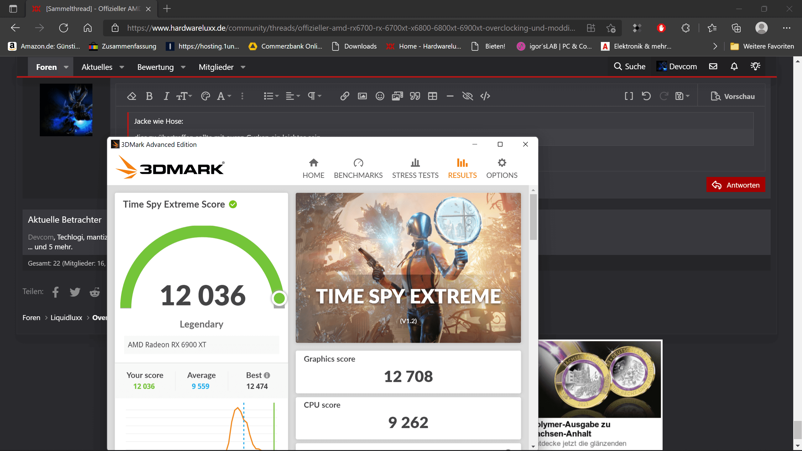

Am Rande: Es gibt keine schnellere Reference (in Time Spy), auch wenn du in deinem Verkaufsthread was anderes behauptest. Wer das nicht glaubt, möge sich mal die TS-Scores der beiden Karten vor deinem EVC-Einsatz im Mai/Juni ansehen. Aber es sei dir gegönnt, du behauptest dort ja auch, die Karte sei im Peak mit nie mehr als 1,25V betrieben worden. So viel zu deiner aktuellen Glaubwürdigkeit, deine vergangene ist ja bereits beleuchtet worden. Sprich du mich am besten nicht mehr an, ich mag so wenig wie möglich mit dir zu tun haben.

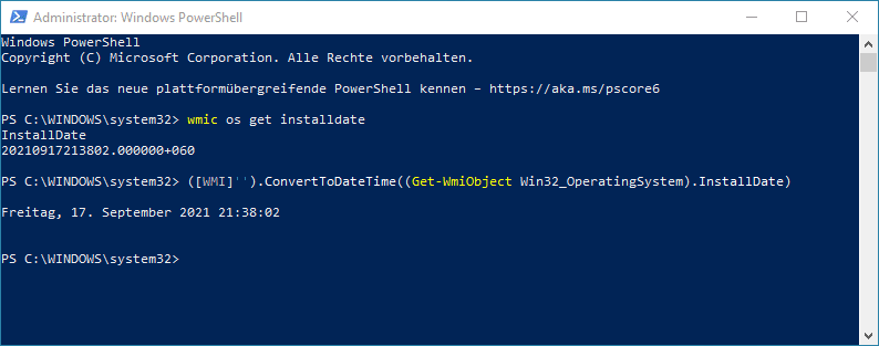

Warum es nicht zielführend ist, mein Bench-Windows neu zu installieren: Weil ich damit nichts gewinnen, sondern nur verlieren kann.
1. Aufwand
"Nur ein Bench-Windows? Ist doch schnell installiert, hab dich nicht so!"
Vielleicht wenn Lieschen Müller das macht.
Ich muss zwar nicht viele Programme oder Games installieren wie auf dem Hauptsystem. Aber hier kommen alle vorinstallierten Apps sowie jeder einzelne Eintrag aller Windows Settings auf den Prüfstand, außerdem eine Reihe von Diensten. Es gibt eher hunderte als dutzende Optionen in ShutUp10. Einige Pfade werden so gesetzt, dass ich von allen drei O/S darauf zugreifen kann. HWiNFO, RTSS und OneDrive sind speziell angepasst. Und so weiter. Das dauert.
2. Windows wurde trotzdem frisch installiert.
2.a) Score-Bestätigung erfolgt sofort.
"Ist das wirklich eine Neuinstallation? Nachweis bitte!"
"Okay, aber das könnte ja auch gepaintet sein." Alternativ: "Der Screenshot könnte auch in einer anderen Windows-Installation angefertigt worden sein."
2.b) Score-Bestätigung erfolgt verzögert.
"Okay, aber wieviele Versuche hat er dafür gebraucht? Nur ein paar, sagt er, aber woher wissen wir, ob das stimmt? Der Score muss im ersten Run nach der Neuinstallation bestätigt werden. Spätestens im dritten!"
2.c) Score-Bestätigung erfolgt deutlich später.
"Ja klar, jetzt ist der Fehler halt wieder drin in Windows."
2.d) Score-Bestätigung erfolgt gar nicht.
"Haben wir doch gleich gesagt, ist ein Bug. Wahrscheinlich waren sogar Cheats dabei, so wie der sich geziert hat."
Seht ihr, wie hirnrissig das ist? Egal wie es ausgeht, ich habe keine Chance, solange das Misstrauen vorhanden ist. Und deshalb können mich die Score-Enttäuschten mal gern haben mit ihren Forderungen. Zum Glück ist das nur eine kleine Minderheit. Trotzdem: Danke für gar nichts. :(
Die aktuelle Windows-Installation ist zwei Monate alt und macht nicht die geringsten Probleme. Älter als drei bis neun Monate wurde in den letzten Jahren kein Windows bei mir. Ich werde also definitiv neu installieren. Wenn ich es für nötig halte.

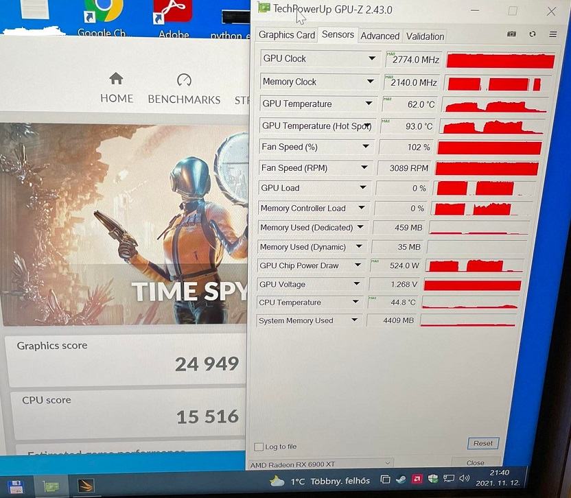

Wer <60°C Hotspot bei 627W TGP mit 2968MHz schafft darf vortreten.
Das ist jetzt ein scherz oder ?
Meine Karte braucht für 2950 plus grade mal 1.25 volt im Peak. Ebenso die SOC Spannung nur bei 1100mv. Meine Karte hat keine Hotspot Temps jenseits der 60 Grad marke
Wo bringt der Cap Mod niedrigere Temps ? Mehr Takt mehr abwärme. Zudem hat Shikan per EVC 0.194volt auf die GPU und 0.300 auf SOC als Offset auf die Spannung . Rechne mal was bei rum kommt .
Fakt ist , es geht hier nicht expleziet um Shirkan , aber er zieht sich doch den Schuhe an. Das war auch schon damals so .
Wenn sein Cap mod die Wunderwaffe ist , wieso hat er dann Buildzoid 6900 xt Ergebniss im TSX noch nicht geknackt. ?

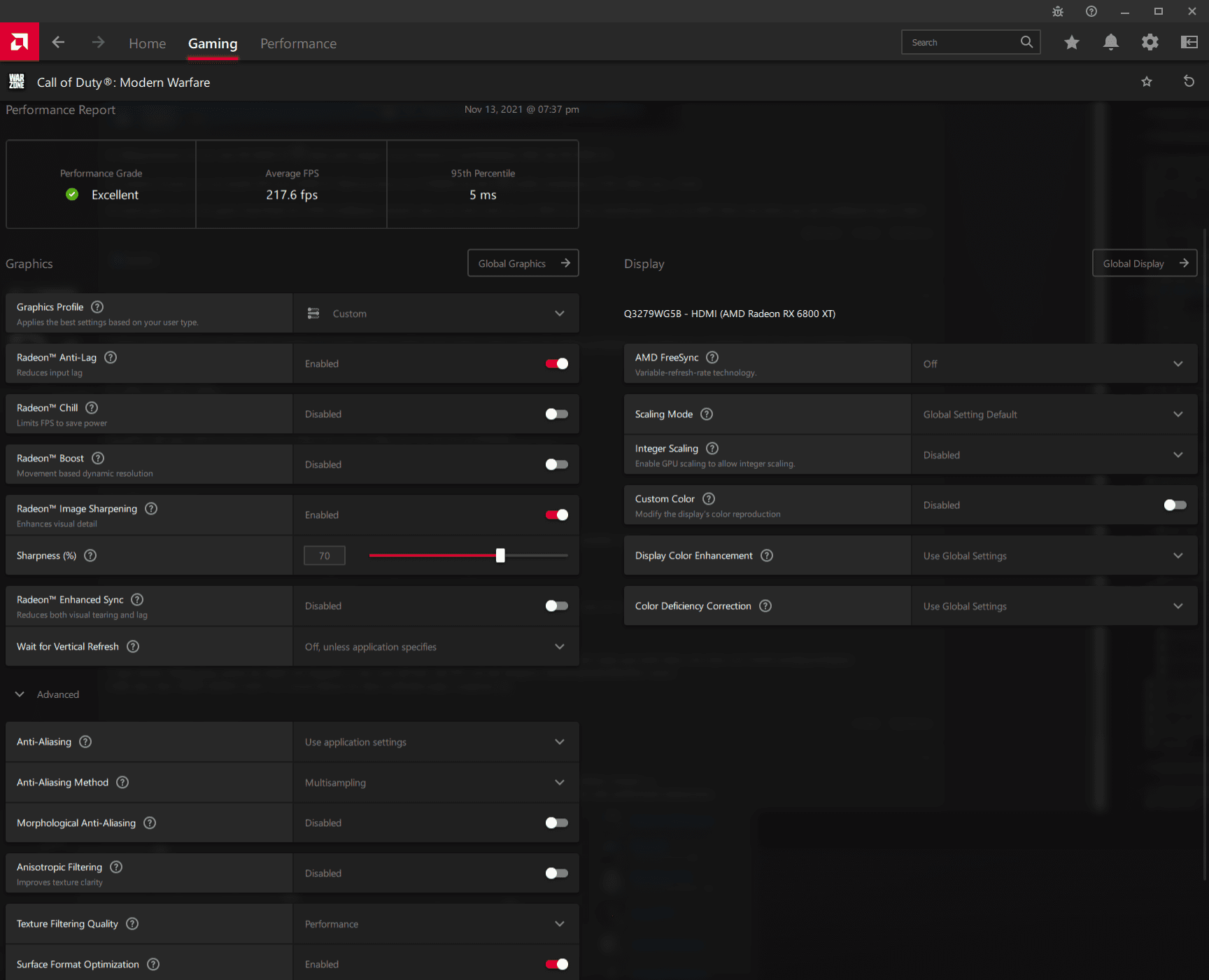

Als selber Warzone spieler (kürzlich, beide 6800/6900 client builds sind für warzone ausgelegt)

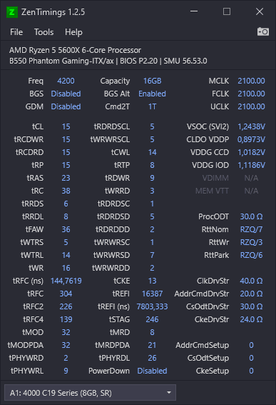

5600X @ 4.85 PBO+CO all core (laanges throttling thema) @ 2100 1:1:1 15-15-23-38 1T GDM-off (1.65v)
Halte ich in etwa je nach region 190-240FPS, Rebirth 230-260 bzw im Gullag die knappen bzw sub 300
(minimal besser als ein stock 5950X + 3080ti FE)

BAR mode, synchronisiert cpu frametime mit der GPU frametime (nicht besonders anders in 3D Mark ~ siehe instabile cores)
Ist deine CPU langsam und haltet keine 4.8 konstant, liegst du etwa bei 93-95% Auslastung
Haltet die GPU 100% nahe 2650-2700 core-clock ingame , ist der ryzen auf 98% ausgemaxt
Warzone liebt cache, ram timings und RX karten generell
Ist eines davon problematisch (und ich würde 3800 14-14-14 erwarten um ansatzweise an dem ranzukommen was ich so halte, bzw 13-13-13)
gehe alles in den bach ~ siehe BAR Mode

Rechner war am Balkon, 14 Grad Celsius war die GPU-Temp vor dem Bench-Start.
Ohne Balkon-Mod konnte ich bis 1218mV gehen und dort hatte ich schon 108-110 Grad Celsius Hot Spot o_O (2565-2665MHz Wattman war damit erreichbar)
Mit mehr Spanung ging die GPU-Takt leider nicht höher, ich brauche mehr Kälte und Custom-Loop :-)

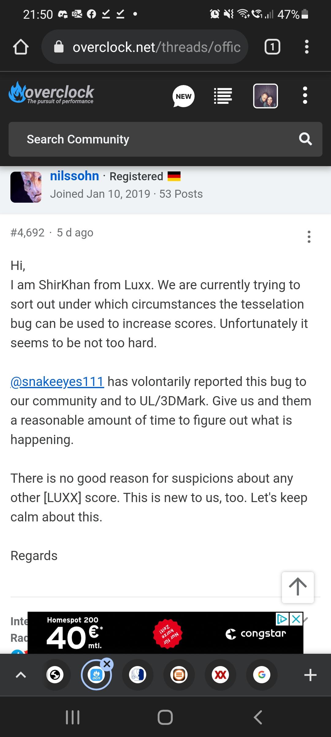

Mir ist das auch völlig egal ob nun der 26.9 oder der 27.5 in der Hof steht. Die scores jucken mich keines Wegs. Das was mich juckt, ist das du es am ende doch nicht bis zum ende aufklären willst. Welche Gründe dich da auch immer treiben... wo ein Wille da ein Weg.
Aber fassen wir einfach mal zusammen ;
-Dein Zuwachs an Punkten ist identisch zu meinem im Bug run
-andere Karten die ca den identischen takt fahren und noch das LC bios besitzen kommen nicht annähernd an diese scores. Die Temperaturen sind ebenso fast identisch.
-soc und fclk Werte sind bei anderen Karten ebenso auf gleichen takt Niveau
Was am ende fehlt sind aber meist über 600 Punkte zu deinem score. Du hast kein ft2, du hast nicht den vram takt....jeder der ne ft2 einstellen kann weiß was das allein für nen Schub ist. Aber nun gut man kann weiterhin seine ammenmärchen glauben.

Top unmissverständlich und klare Worte, hoffen wir, dass sich shirkan noch besinnt, denn noch ist es nicht zu spät.
