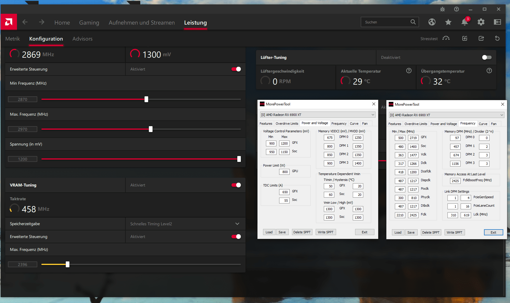

Wenn ich mit den Werten hier nicht mehr durch den TS komme, hab ich Pech gehabt?
Watt sind auf 409W hoch laut GPU-Z.
Sam ist nicht an und Lüfter immer auf 100%
Wer ohne Sam bencht, handelt grob fahrlässig. :d
Sam bringt um die 400 Punkte, anpassen musst du nichts, immer voll Kanne beim Benchen, deine Temps sind viel zu hoch
Ab 60°C Hotspot. Vor allem scheint jedes Grad Stabilität zu bringen.
Da wirst du über Flüssigmetall und ne custom wakü nachdenken müssen.

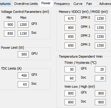

Bei Dir staune ich auch über den hohen Vram-takt, weil Du vermutlich am Ende >40°C Vmem-Junction bist.
Kannst Du mal bei Gelegenheit 2383 vs 2400 vs 2412 testen, ob Du überhaupt noch Was gewinnst, oder
dann durch Fehlerkorrektur abbaust.
Evtl. geht mit 2383 auch 5MHz mehr GPU-Takt, wäre also kein Verlust sondern nur ein Tausch.
und
Wenn dann 6mV weniger bei MVDD reichen, kanns auch net schaden.

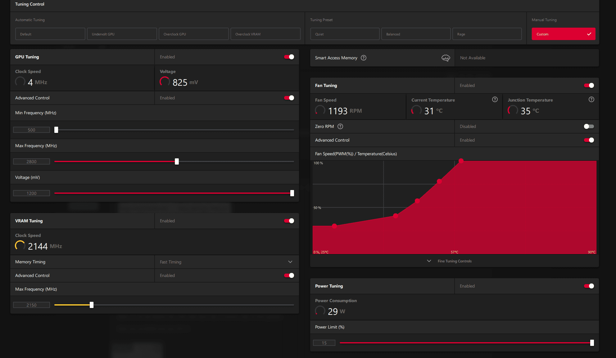

Hab 2 sachen bei RNDA2 Festgestellt.
Wenn ich einen zweiten Monitor anschließe verbraucht die Karte 30w-44w in idle, bis hier logisch, nun was mir aufgefallen ist, es kostet immer Leistung, also auch beim Oc, ziehe ich den monitor im 3d Test raus, fällt der verbrauch um 25w
Wenn meine RX 6800 xt im Powerlimit läuft, ist sie langsamer mit höheren Takt, auch wenn der Takt anliegt, Beispiel in Furmark 2500 mhz = 44fps, bei 2400 Mhz = 56 fps. Es Liegt rein am Power Limit, senke ich das auch bei den 2400 mhz runter passiert das selbe, die fps droppen sehr gewaltig, obwohl der Takt anliegt.

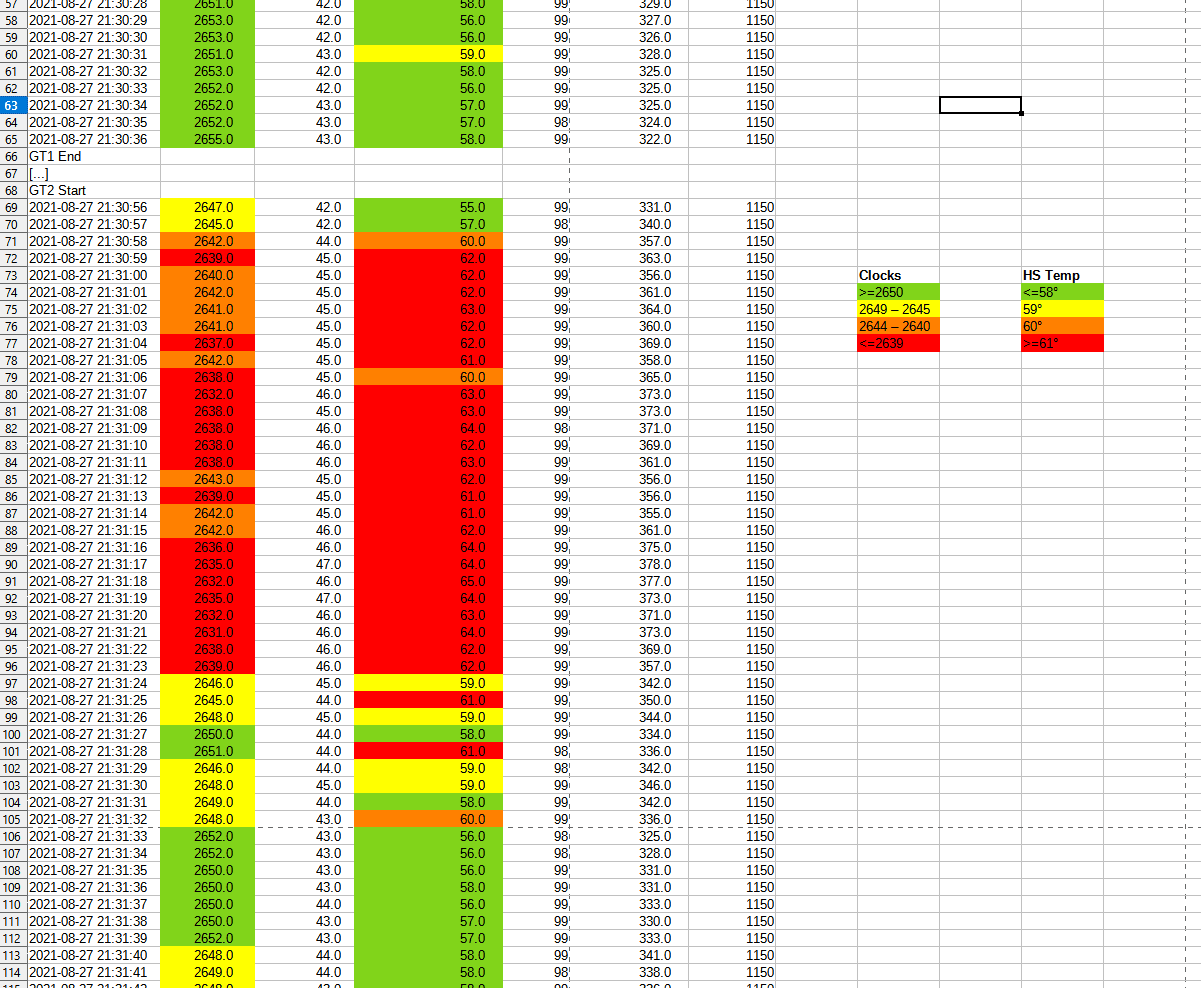

Fängt das wirklich an runter zu regeln ab 50 Grad?
Ab 60°C Hotspot.
Wenn man mich heute fragte, würde ich eher auf ca. 70 als 60 Grad Hotspot tippen. Gefühlt, nicht gemessen. Würde logisch auch mehr Sinn ergeben, denn 60 Grad werden unter Luft ja sofort und immer @stock erreicht, wenn Last anliegt. Welchen Sinn ergäbe es, Karten ab Werk so einzustellen, dass sie im Normalbetrieb nicht ihre volle Leistung abgeben?
Wo kam das denn ursprünglich her mit den 60? Aus Gurdis Dunstkreis, oder? Seitdem wird es immer wiederholt. Hat das mal jemand geprüft?
Das ist allerdings auch mein Eindruck.
Genau das ist doch die Realität, den ansonsten könnten wir uns doch all die Wasserkühler sparen.
Aber es ist nicht bewusst so eingestellt, es ergibt sich halt aus der Physik.
Kommt ganz einfach daher , das die Karten ab 60 Grad bei enormer Last aka Timespy in Gt2 Takt ziehen .
Ob sie das noch machen mit dem Aktuellen MPT sei mal dahin gestellt. Den irgendwie scheint das nicht ganz so zu greifen wie es soll.
Ich hatte das ganze mal getestet/gepostet:
Sie fängt langsam an den Takt zu reduzieren, im Alltag merkt man von den paar Mhz aber natürlich nix.

Edit: Setting anbei, also ich kann sagen, einzige Änderung war im Prinzip der Anschluss eines von 3dmark empfohlen WQHD Monitors, in meinem Falle ein 21:9 2560X1080 🤦‍♀️
Sprich, ein 4k Moni ist für TS ein Klotz am Bein.
Muss aber auch sagen, dass nach wie vor das MPT setting mir jedes Mal den Treiber zerschießt. also richtig Spass macht das so nicht.

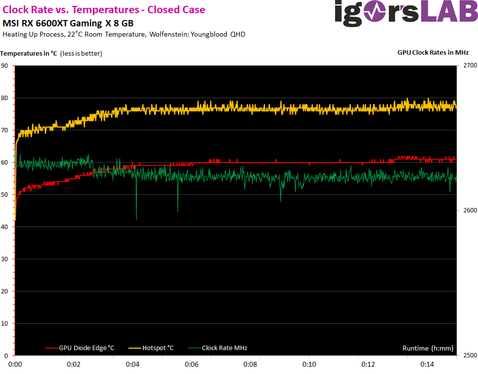

60°C Hotspot findet man in TDV eigentlich net, nur den Wert für SOC.
(weswegen mir die 1300mV bei H too much wären)
Habe bei mir persönlich den Wert in TDV auf 64°C hochgenommen=24/7 gut zu halten@chill/fps-limit.
So ca. 70°C waren bei der 6600XT der Wert wo der Takt runter ging bei ca. 55°C GPU-Edge.(x)
(die msi regelt nach gpu-edge beim Lüfter und wohl auch beim "takt")
(x) das wäre sogar >50°C wie es in TDV steht, was aber default off ist
Messung von Igor beim Launch:
