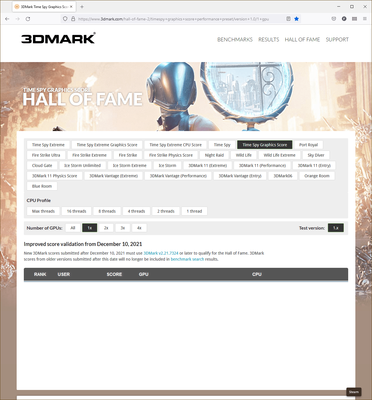

Cool, alles blank!
Wer zuerst bencht, ist HOF Nr 1. Holzmann, deine Chance! :d
Läuft heute mal wieder bei UL.
Habe heut Mittag was nachschauen wollen und da war deren Server Raspberry auch schon wieder stark überfordert und entsprechend träge.
Dafür hat Linus mir wieder etwas verraten. Das heißt aber auch, dass es nicht mehr allzu lange dauern wird. Wenige Monate bis RDNA3.
MPT bleibt, was der Treiber diesmal alles absperrt lässt sich nicht sagen.
Spätestens jetzt wird's Zeit, dass -=Popeye=- seinen 6900 XTX-Score mal aktualisiert.
Hier, ich hab dir sogar den Link rausgesucht. Also raus aus den Federn, Meister @Jacke wie Hose!
