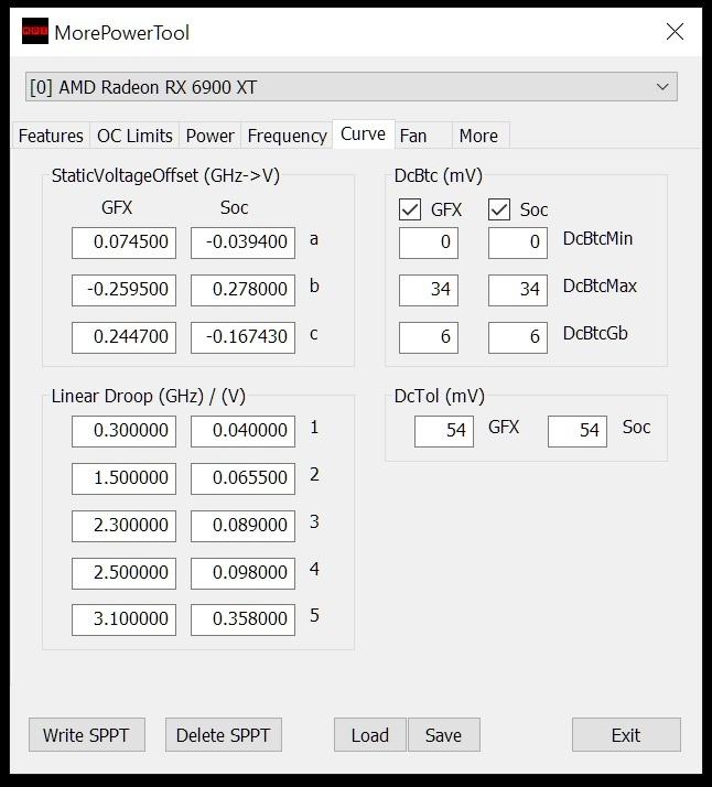

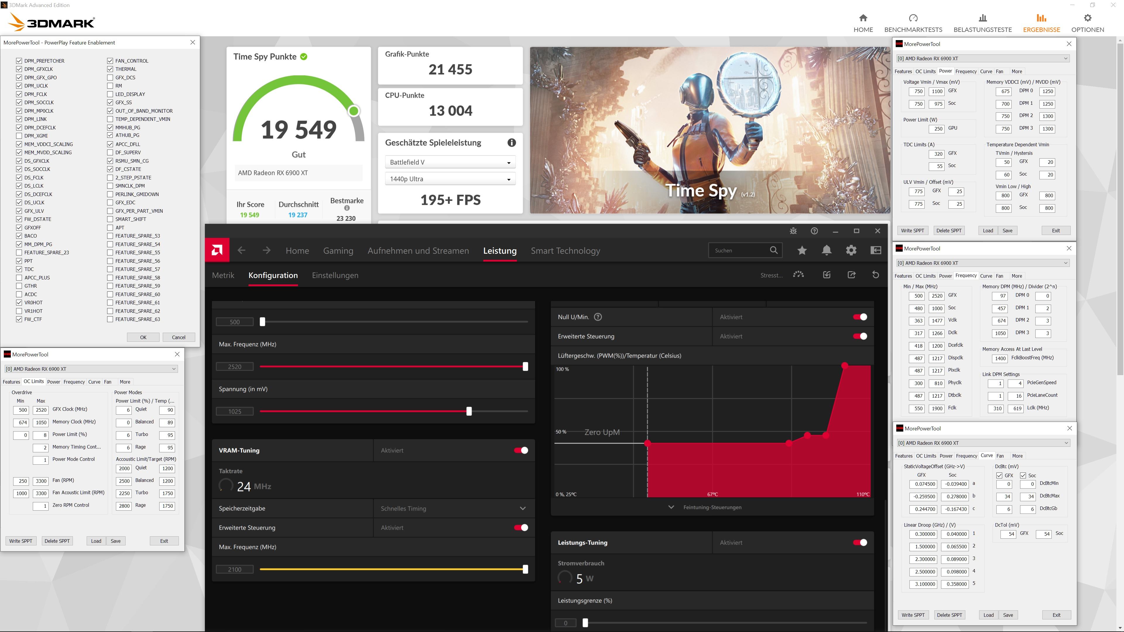

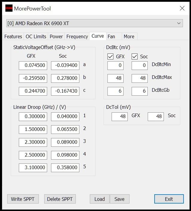

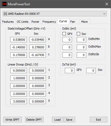

Hi@all!
So, ich hab bei mir weiter geforscht!
"Neue" vs. "alte" Kurve.
Die neue Kurve (6950X) ist 300 Grafik TS-Score weniger geblieben als meine "alte" Kurve.
Aber ohne das "herumfummeln" wäre ich nie drauf gekommen,
auch mal die DcVtC und DCTol zu verändern
und hier konnte ich auch noch, wenn auch nur sehr gering,
etwas an Punkte mit der alten Kurve hinzugewinnen.
Ich weiß zwar nicht, was genau DcVtC und DCTol bewirken,
aber ich hab einfach mal nach unten und nach oben verändert und geschaut, was sich ändert.
Am Ende sind es reproduzierbar, bei mir 110-150 Punkte mehr. (TS-Grafkscore)
Ich hab ein Felsenfestes 250 Watt Setup mit 21450 Punkten,
was schon geil ist, wenn man die 250 Watt Ergebnisse sieht, die alle Bench sind.
Das bei einer so "Schrottigen" Karte unter Luft wie meine,
bin happy, das passt für mich so weit.
Leider ist die Karte mir eigentlich zu langsam für 4K aktuell,
mal sehen, was meine nächste Karte werden wird und wann.
Gruß
Mehlstaub
Sehr interessant @MehlstaubtheCat ! Was ist Deine vorher / nachher Einstellung bei DcVtC und DCTol ?
Hi!
Alt (Standard)
Neu
Gruß
Mehlstaub

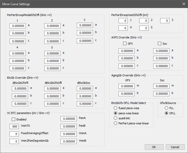

DcBtc und ich habe mir einen Wolf gesucht^^
Das muss wohl Offset sein? Habe alles rausgelöscht, aber der bleibt trotzdem. Hier per MTP 995 V eingestellt.

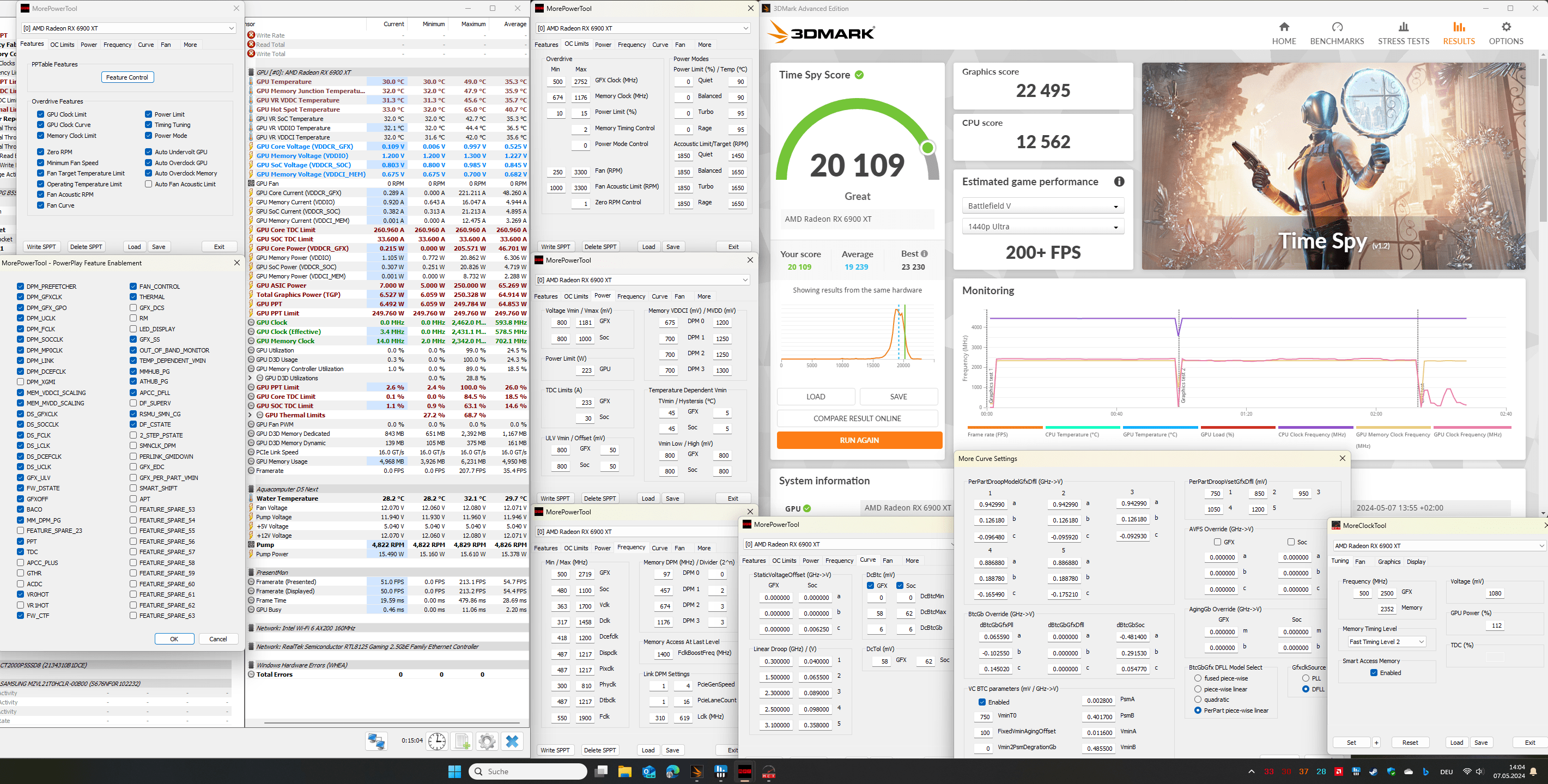

Hi@all!
Sehr viel mehr geht nicht mehr!
Denke, dass ich die Karte zu gut 99,5 % "ausgeluscht" habe! :d
Sie ist 100 % "Felsenfest", also die Werte sind kein Bench.
Weiß nicht, was ich noch machen könnte, mehr geht am gesamten Rechner nicht.
Also muss wohl neue Hardware ran!
Mal sehen 9000 Ryzen incoming?

Schönen Feiertag wünsche ich!
Gruß
Mehlstaub

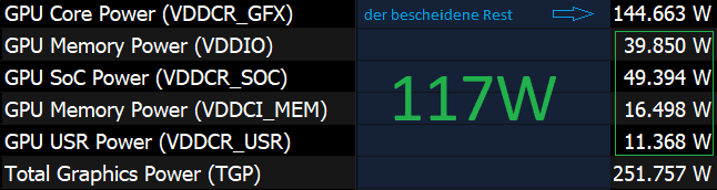

Warum? Die XTX ist viel effizienter als die 6900XT.
Die Watteinstellungen sind mal kein effektiver Verbrauch. Da kommen mindestens noch 50w drauf.
Verrenkungen mit dem Aqua Bios oder EVC machen
Für Effizienz brauchst du kein EVC. Mit 300w real macht meine 32k entspricht ungefähr eueren 250w MPT.

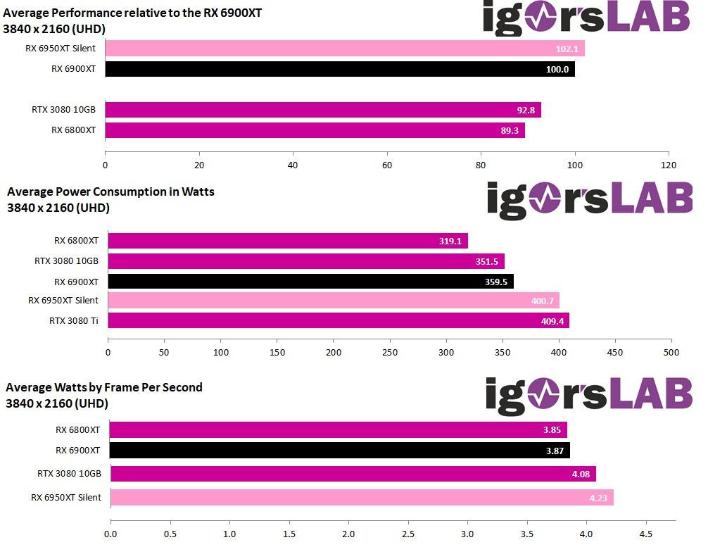

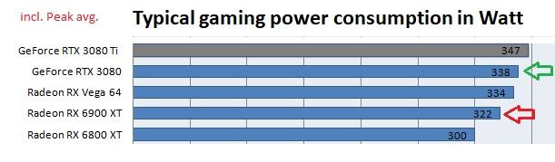

Das hätte ich jetzt nicht gedacht, das ausgerechnet Du die Kommentare in dem Reviewthread ignorierst!?
die Trio6950 ist ein absolut "kaputtes" Spar-Billig-Design mit zu schwachen Spawas, may be sogar ein Montagsexemplar
(Spawas wie bei der Trio6800xt sind ein Witz, ... aber bei der 3090Ti SuprimeX ranklotzen, ... hat ein Geschmäckle für mich)
zVgl.

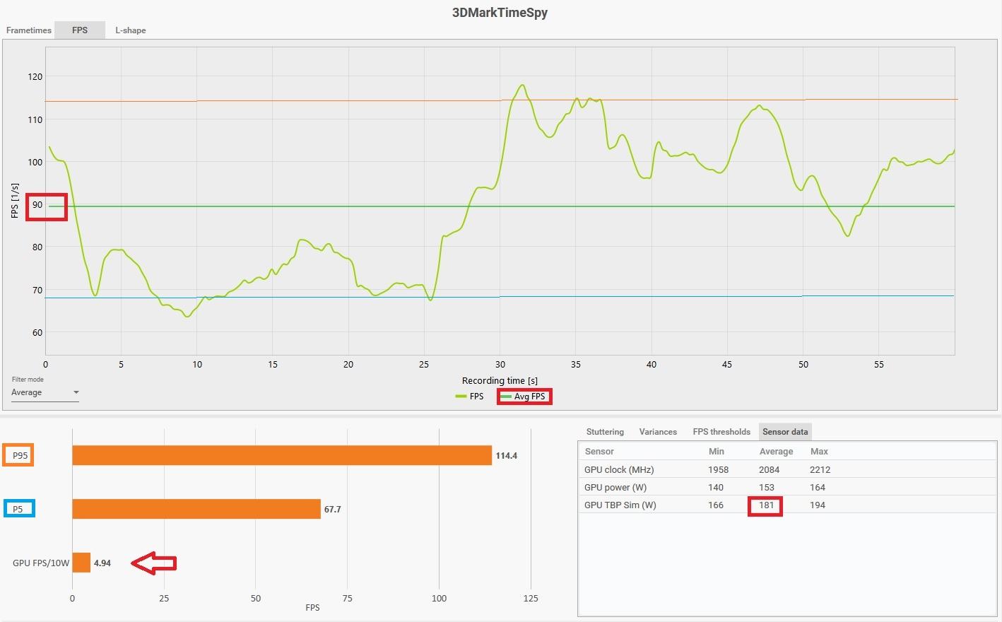

Für den Hausgebrauch reicht die Methode ala CFX, ... Wtgp x1,15+5= Wtbp.
(sollte bei üblichen 255Wtgp passen, hatte Taxxor von CFX auch mit eigenen Messungen per PCAT kontrolliert)
Das kann sich Jeder mit CFX selbst anschauen: dort gibts TBsim
sieht bei mir so aus:

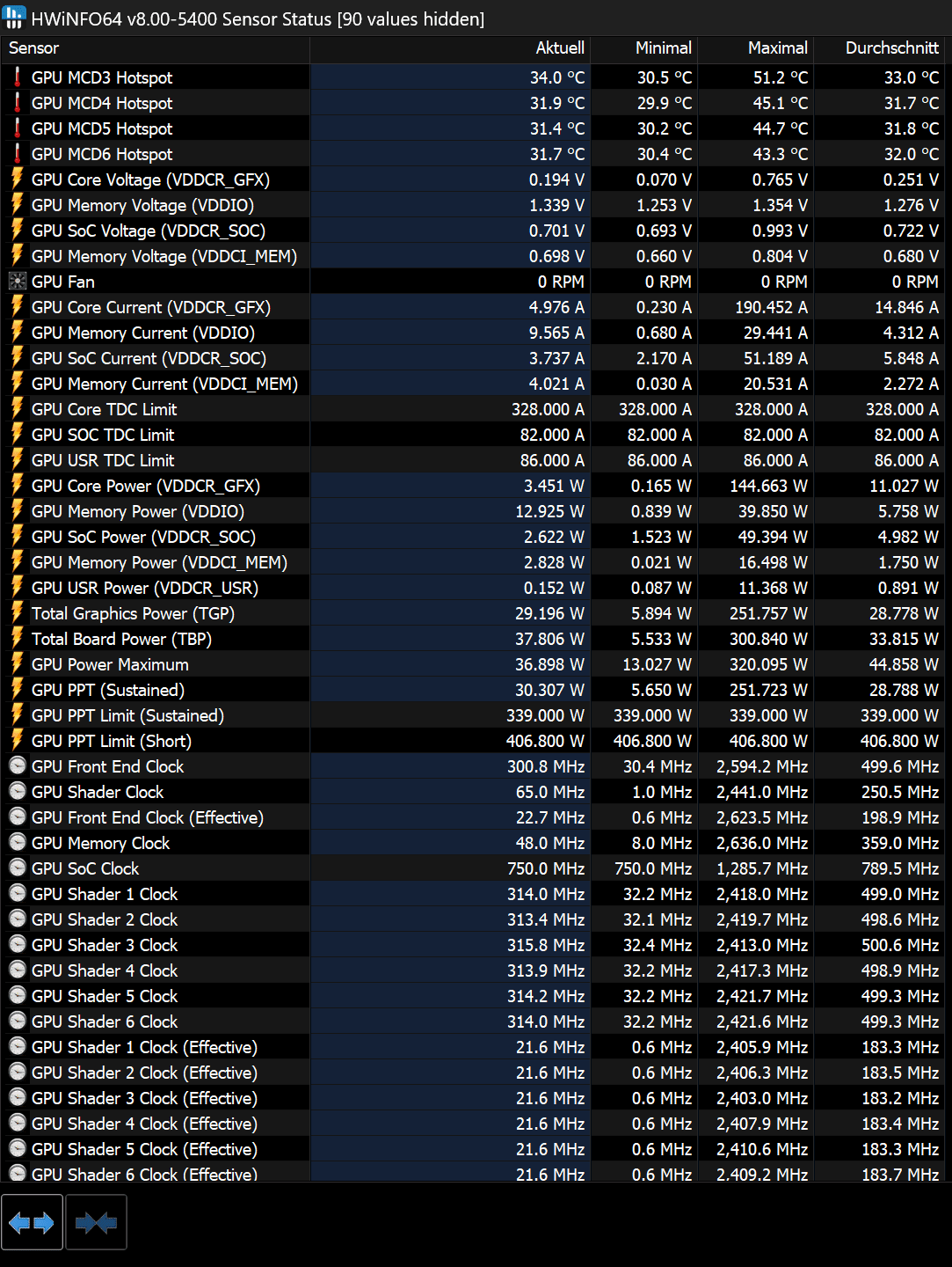

Also die XTX hat zw. 50+60w ,da kann man es zwar auch nicht genau auslesen aber man kann es wenigstens. Und glaub mir die 50w sind gut geschätzt bei der 6900XT.
Mehr habe ich nicht gesagt. Und ich habe EVC ,usw alles dran .
OK, passt. 255Wtgp sind in den meisten Reviews mit ca. 300...305Wtbp gemessen, streut natürlich je nach Güte.
und nach Messmethode, wie fein die Peaks includiert werden sollen, meistens nutzen die Reviewer PCAT

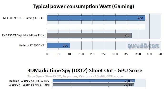

Irgendwann hat guru3d auf 100ms umgestellt und dadurch leicht höhere Messwerte:
Ich habe nur ein Problem mit Igor, der ohne Nachzuhaken den Rotz von MSi so abkauft.
Warum wurde da kein 2.Exemplar nachgetestet, schon damit MSi das Gesicht wahren kann.
So weine ich MSi keine Träne nach. wenn die keine AMD-Grakas mehr bauen.
Aufgrund der schlechten VRM´s und Temps throttelt die MSi schön vor sich hin, kann aus mehr Watt kaum Vorteil generieren.

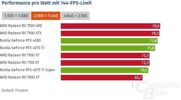

Also ihr sagt, dass FPS / Watt bei 7900 XTX besser ist vs 6900 XT, weil bei TBP ~300W = TDP ~250W ist Time Spy Score mit 6900 XT ~22,5k vs 7900 XTX ~31,5k = 22,5/31,5 = ~71%. Dh mir "fehlen" mit der 6900 XT ca 29% auf das max machbare, allerdings zu ~100% Aufpreis. Ich werte das gar nicht, ist ein Hobby - ich hab halt statt einer sauteuren dafür mehrere günstigere Karten, will´s nur verstehen ;)
Einzige Frage die für mich offen ist: wie kriegt man die TDP der 7900 XTX auf 250W runter, ausgehend von 355W - 10% komm ich auf 320W, + ~50W Board ist dann schon ca 370 TBP vs 300 bei der 6900? Rein durch UV, oder FPS Limiter, oder...?
Rein über Takt und Spannung im Wattman. Man kann zwar mit dem EVC das PL erhöhen aber nicht verringern.
AMD selbst gibt es an. Die Karten sind auf 255 W eingegrenzt, mit gesamter Leistungsaufnahme von 300 W.
7900 ist klar besser. Ich weiss nicht, was da zu zweifeln gibt. Doch ungleich teurer und bei derer Leistungsaufnahme ist ein Wasserkühler schon sinnvoll. In dem Fall kämen zu den 750 € für die Karte, nochmal 170 € für einen Wasserkühler hinzu.
wäre nicht mein Ding, ... da bleiben eff. zuwenig Watt für den Core

nur in 1440p scheints nen Sparmodus für den Memorycontroller der XTX zu geben
Ob dieser Sparmodus dann rein zufällig auch im TS aktiv ist, who knows.
(falls der HWinfo-Screenshot aus dem TS-Bench stammt, siehts nicht so berühmt aus, ... wie in DE bei CB)
Test in irgend einem gesetzten Limit sind eher nicht mein Ding.
Du kannst halt mit dem MPT mehrere Dinge aufeinander abstimmen. Könnte ich vielleicht auch mit dem EVC.
Habe es noch nicht probiert. Dem Core reicht das, ist zumindest bei mir überall stabil.
