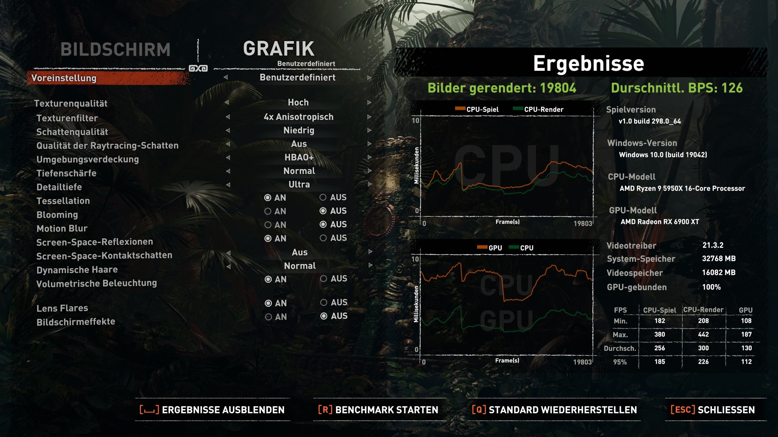

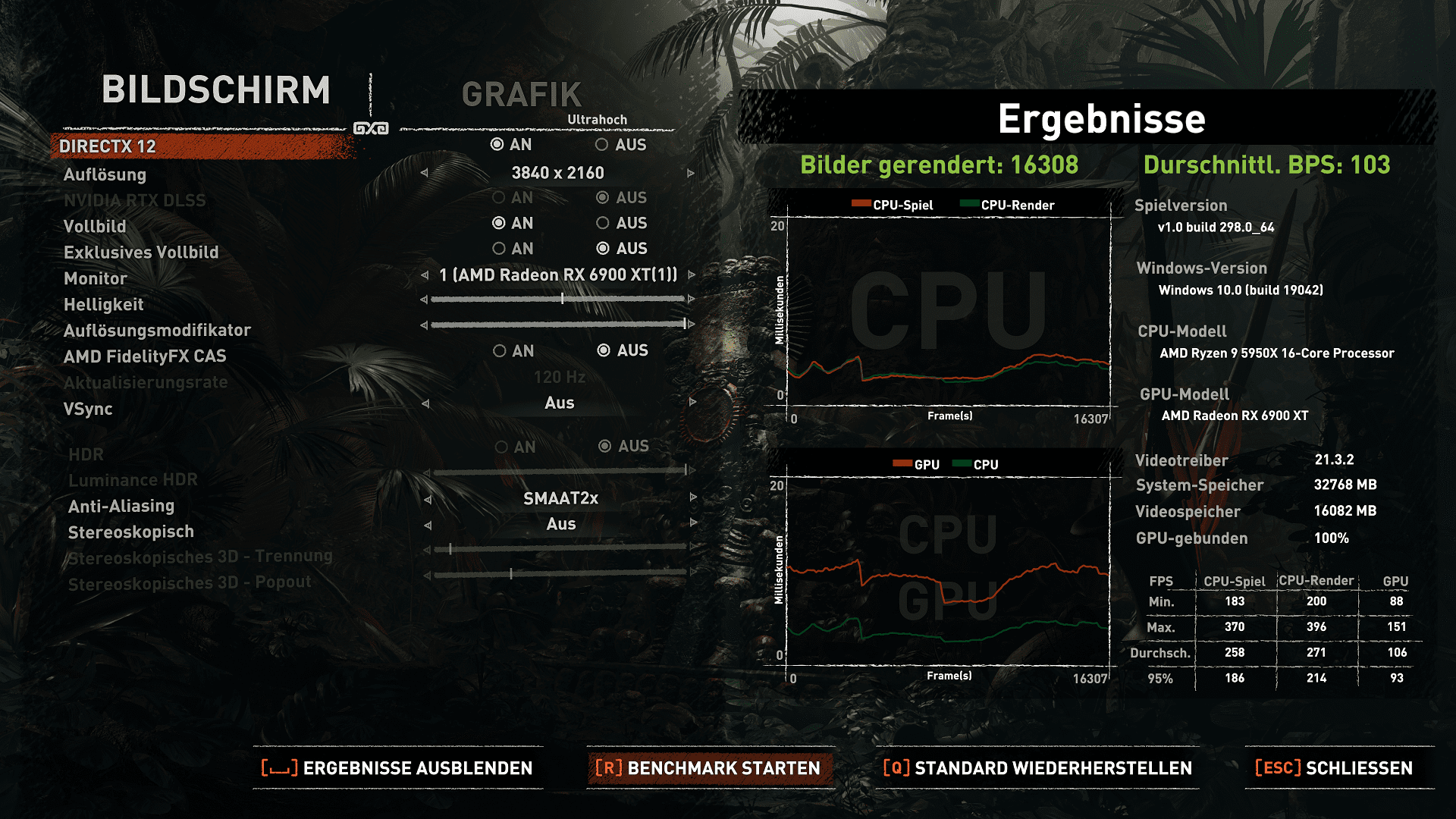

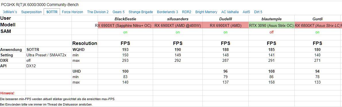

Ich bin ja net soo der Bencher, aber was mir bei SoTR@4k60Hz-Vsync auffällt, Es werden irgendwelche theoretischen
Werte für CPU+GPU>60Hz/Fps ausgerechnet=NICE.
Bsp. im Anhang ohne SAM: glaube war mit AA= SMAAT1
(könnte seit Heute auch nen rBar-Bios auf meinem TUF installieren, macht für 4k aber keinen großen Unterschied)
Danke, das Du gleich mal mein reduziertes Custom-Setting genommen hast.
50% schneller relativiert dann auch den kleinen Aufpreis.
(ne Steigerung ist ja net so einfach linear zu erreichen, eher 1,5x1,5=2,25-->EP der Ultimate passt!)
