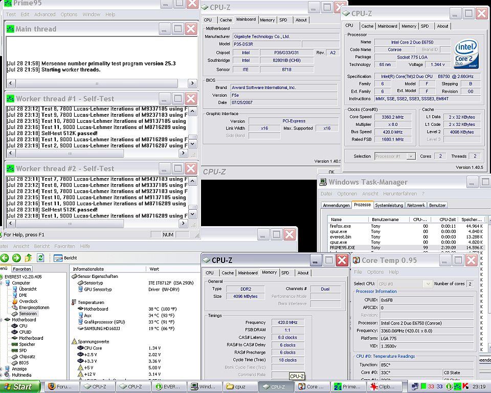

Noch ein nettes Ergebnis so zwischendurch ;)
3780MHz/Carnal1/E6850/Batch L722A186/1.3900V/FSB 420/Abit QuadGT/LuKü/boxed
Genauso pack ich das mit meinem e6750 auch und für 3800 brauch ich eine Stufe mehr Vcore:lol: ZUM KOTZEN:shot:
