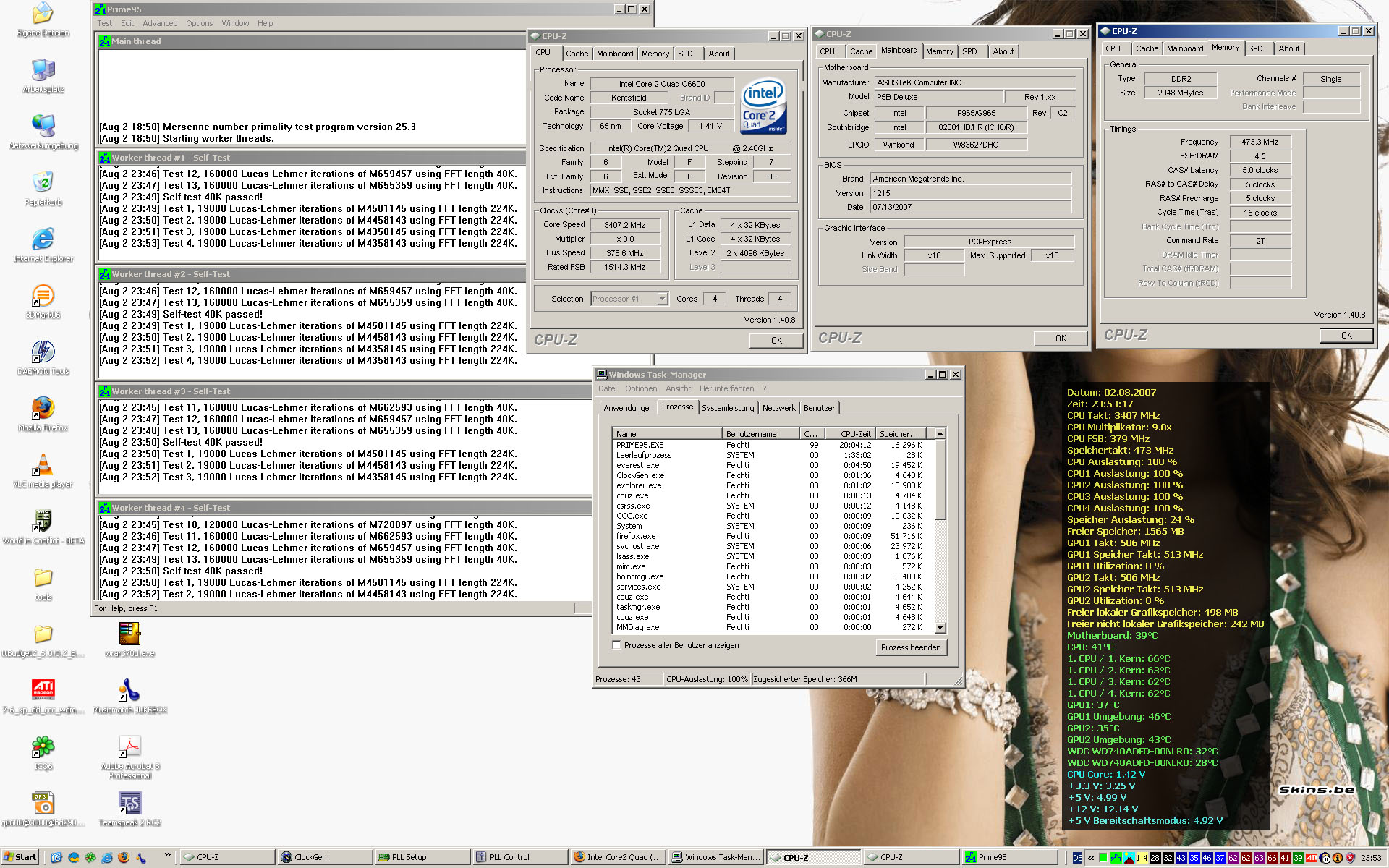

So meine 24/7 Einstellung.

Heute morgen wollte meine Kiste erst ncht mal mit default Speed (und RAM auf 400MHz) starten.
Dann habe ich vor Wut einfach mal 8x400 bei im BIOS gesetzten 1,5V eingestellt und das läuft jetzt erstmal (Prime noch nicht getestet).
Komischerweise springt die Spannung jetzt laut CPU-Z 1.4 zwischen 1,42V und 1,21V hin und her.
Siehe Bild unten.
Jedenfalls freue ich mich auf das neue Board.
Das jetzige wandert dann in den Zweitrechner, wenn alles gut geht.
Gruß,
B3
Edit: 3200MHz sind überhauptnicht stabil, nichtmal benchstabil. Gerade isser dabei abgeschmiert. Ob die Spannung wirklich so niedrig war? Oder war's ein Auslesefehler? Normalerweise zeigt CPU-Z 1.40 ja die Spannung korrekt an.
