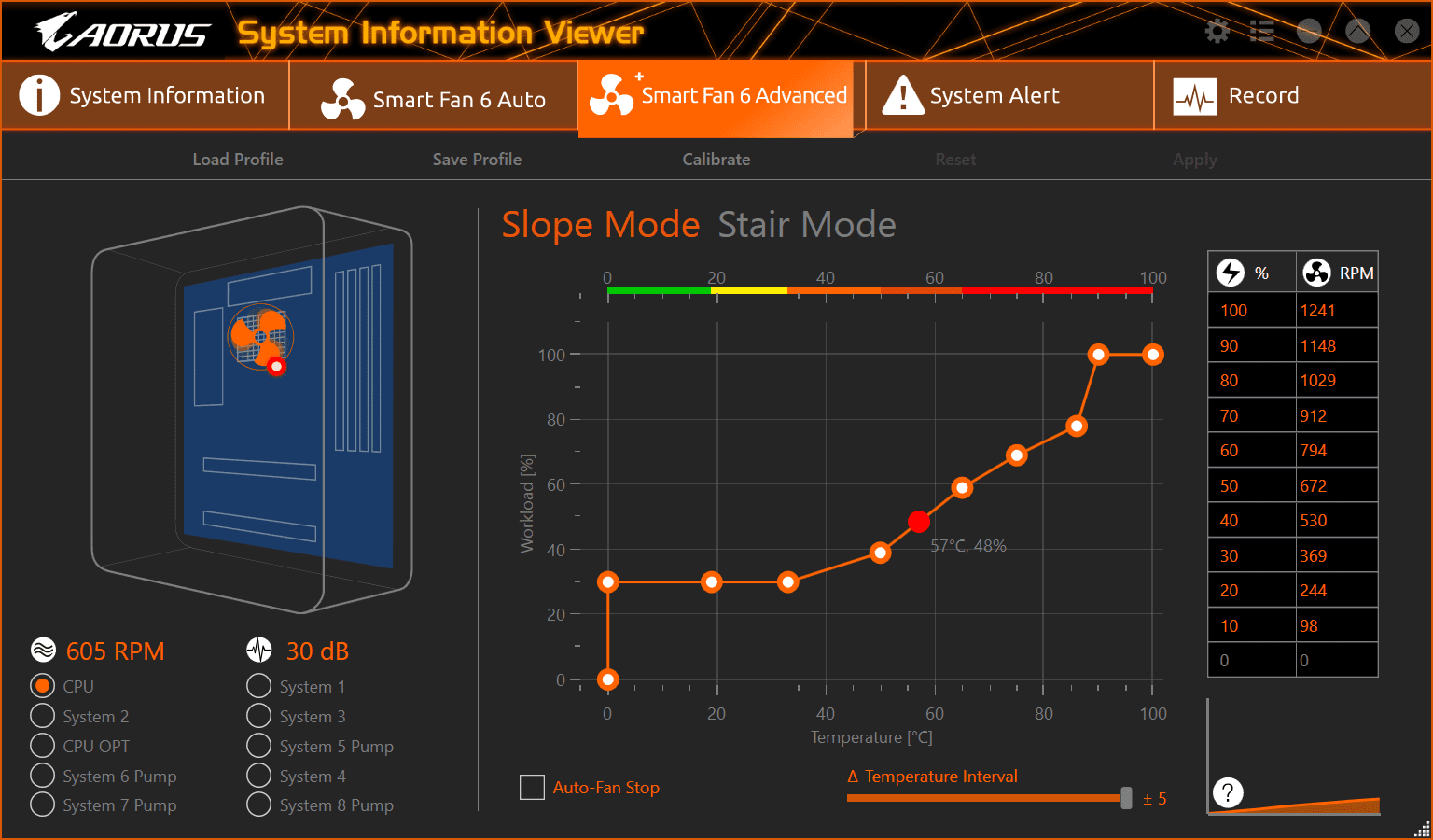

Hast Du es denn geschafft, dass die mit Smart Fan 6 Advanced gemachten Einstellungen nach dem Systemstart laufen? Bei mir tut es das leider nicht.

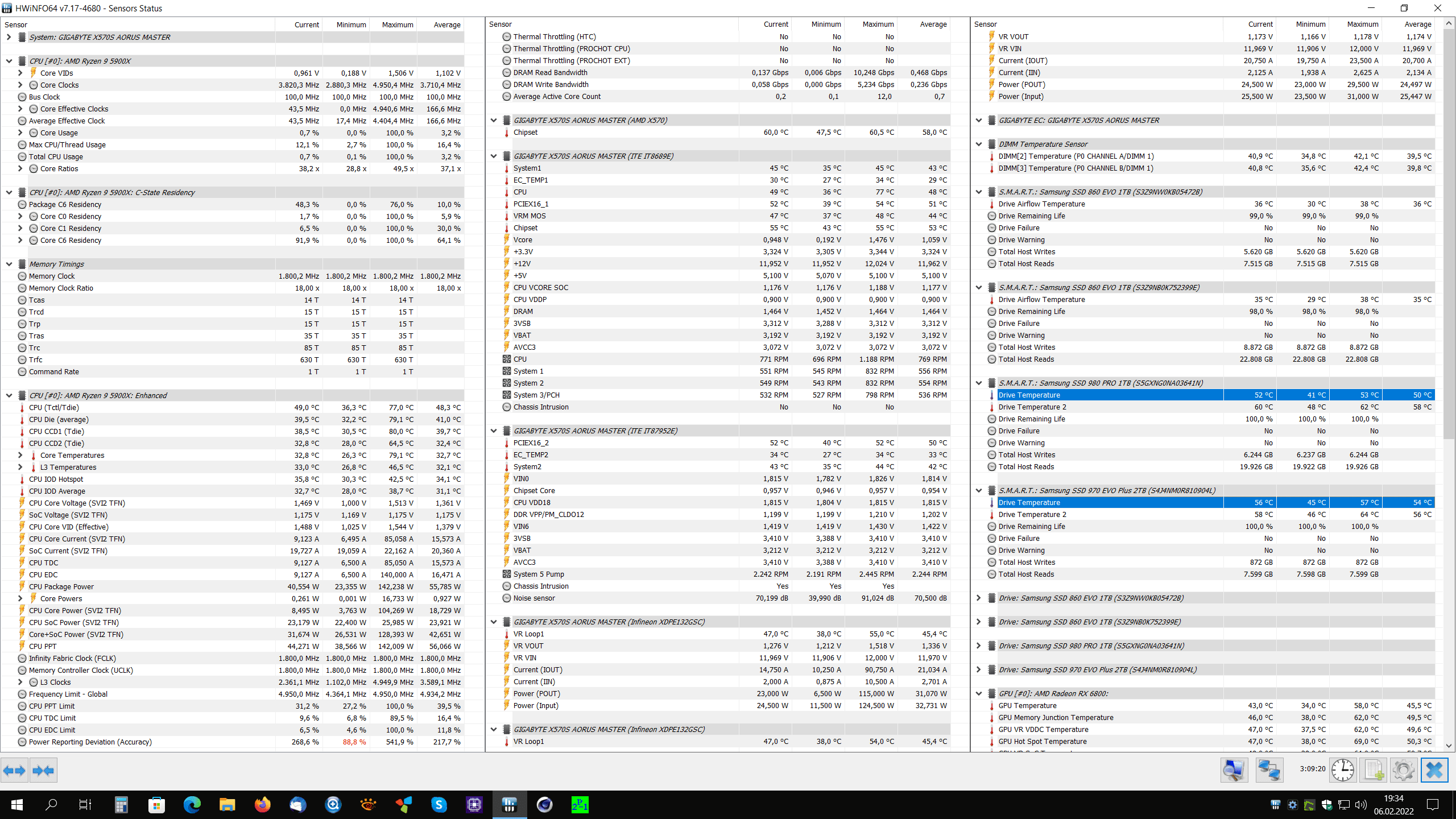

Erklärung:
im Bild habe ich die Kurve des CPU-Fan so manipuliert, dass stets 100% PWM anliegen sollen, dann so angewendet und Profil gespeichert. Dann Neustart und, nachdem sich nichts tat, SIV von Hand gestartet. Nach den Kalibrierdaten sollten 1150 RPM anliegen, tatsächlich sind es 746 (entsprechend der im BIOS abgelegten Kurve).

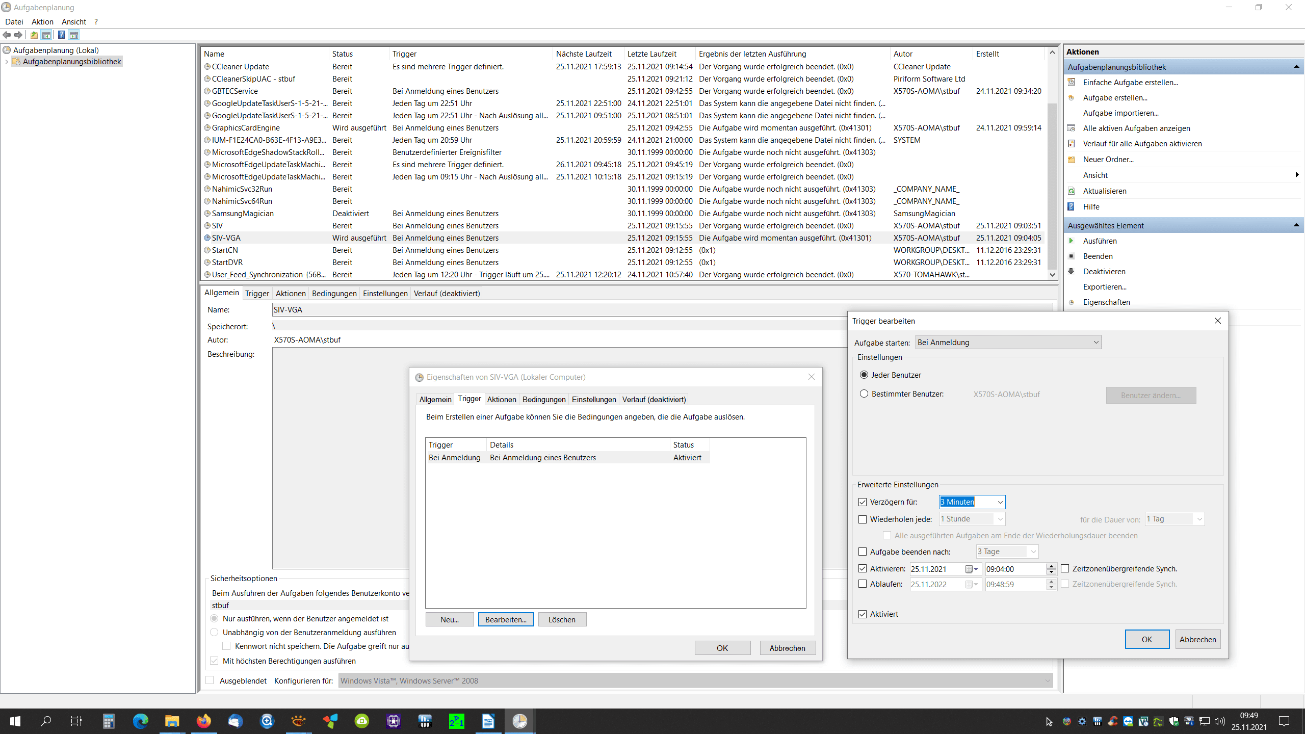

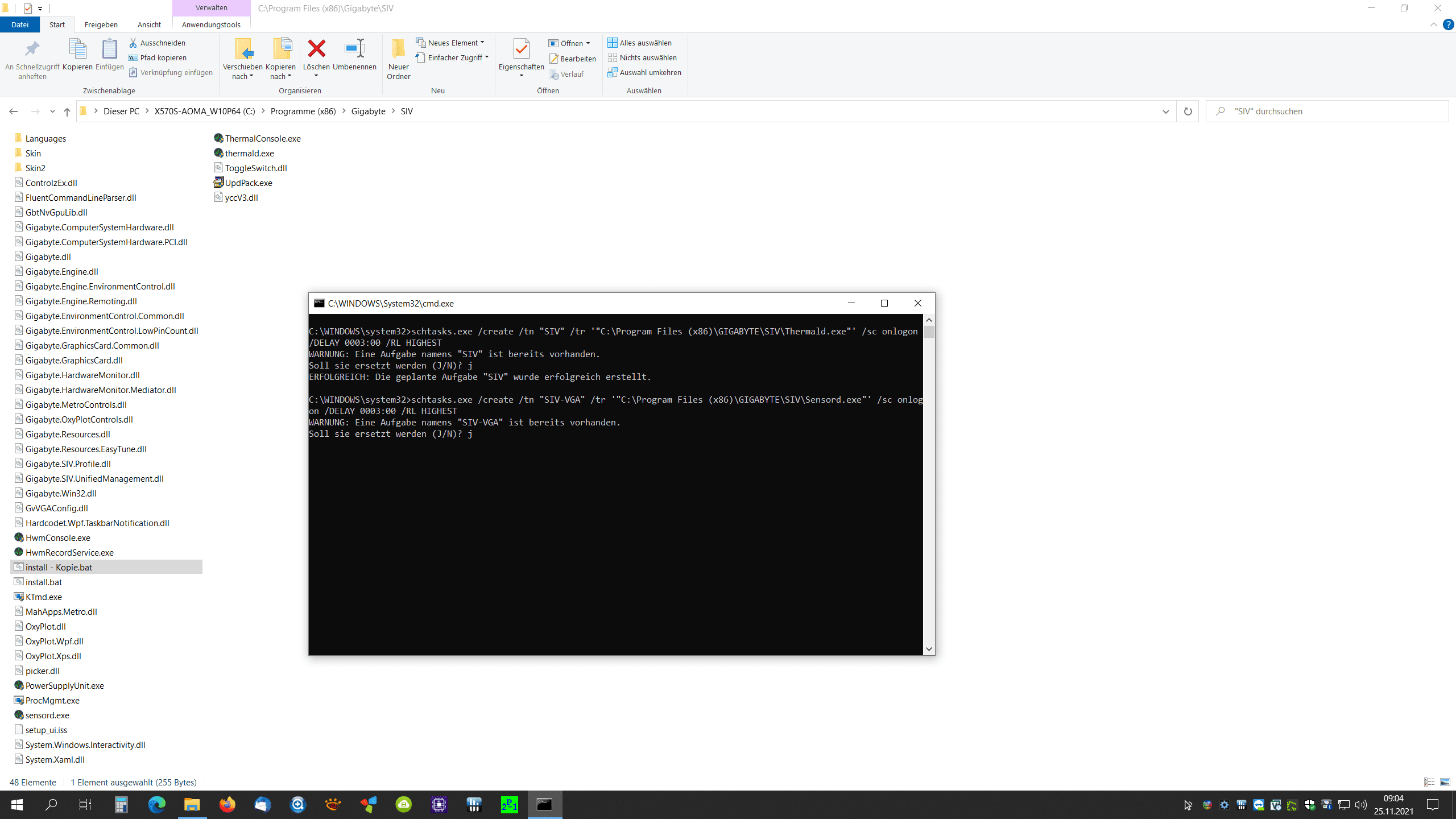

Ich hatte auch "Install.bat" aus dem Dateipfad von "SIV" ausgeführt. Die dort definierten Tasks haben einen Delay von 30 Minuten. Man glaubt es nicht: nach 30 Minuten dreht der Fan des NH-D15S dann hoch.
Erklärung:
