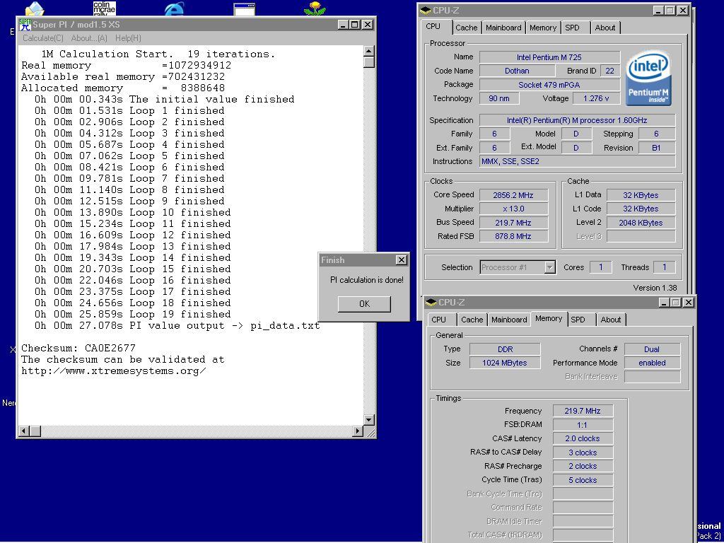

Hab noch mal eine kleine M725 100Mhz CPU getestet - die läuft so schon super (2,55Ghz mit 1,25VCORE) aber der FSB limitiert bei FSB170.
Mit dem modded Adapter hab ich sie bis FSB260 bekommen !
OC mässig geht sie wohl bis gut 2,86Ghz.
