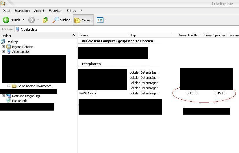

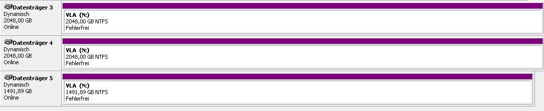

Bei mir sieht das folgendermaßen aus.
Raid5 Array aus 8x500GB per AutoCarve geteilt.
Bus Number 0, Target ID 0, LUN 0 2 TB
Bus Number 0, Target ID 0, LUN 1 1,2 TB
Volumes mit über 2 TB in Windows XP 32bit? Kein Problem
Siehe Bildanhänge.
Damit wird mein VLA = Very Large Array dann eingeweiht. ;-)

INkl. der dazu gehörenden Gefahr, dass wenn ein Datenträger weg/ defekt. ist das ganze VD im Ar... ist!
Ist ja nicht böse, versteh mich richtig, nur gehts auch ein bisschen um die Sicherheit.
Da liegt ein Raid5 mit Hotspare dahinter (Controller 3ware Escalade 9550SXU-16ML). Dein Argument ist damit hinfällig. Alle drei Datenträger stützen sich auf ein und das selbe Array. Ein "weg/defekt" einer einzelner LUN ist damit nicht möglich. Drei LUNs sind nur entstanden weil der Space durch AutoCarve geteilt wurde.
Ups sorry entschuldige mich,
ich war der Meinung Du hast die HDDS einfach mit nem Dynamic Drive zusammengestetzt und da ist die von mir genannt GEfahr gegeben.
Das ist was anderes!
