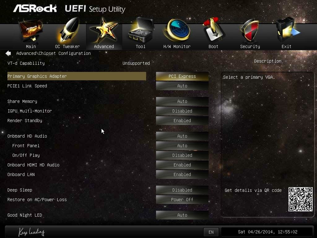

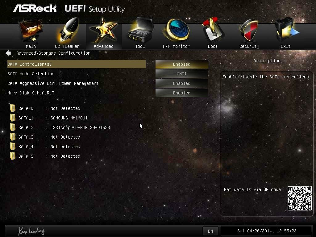

Moin,

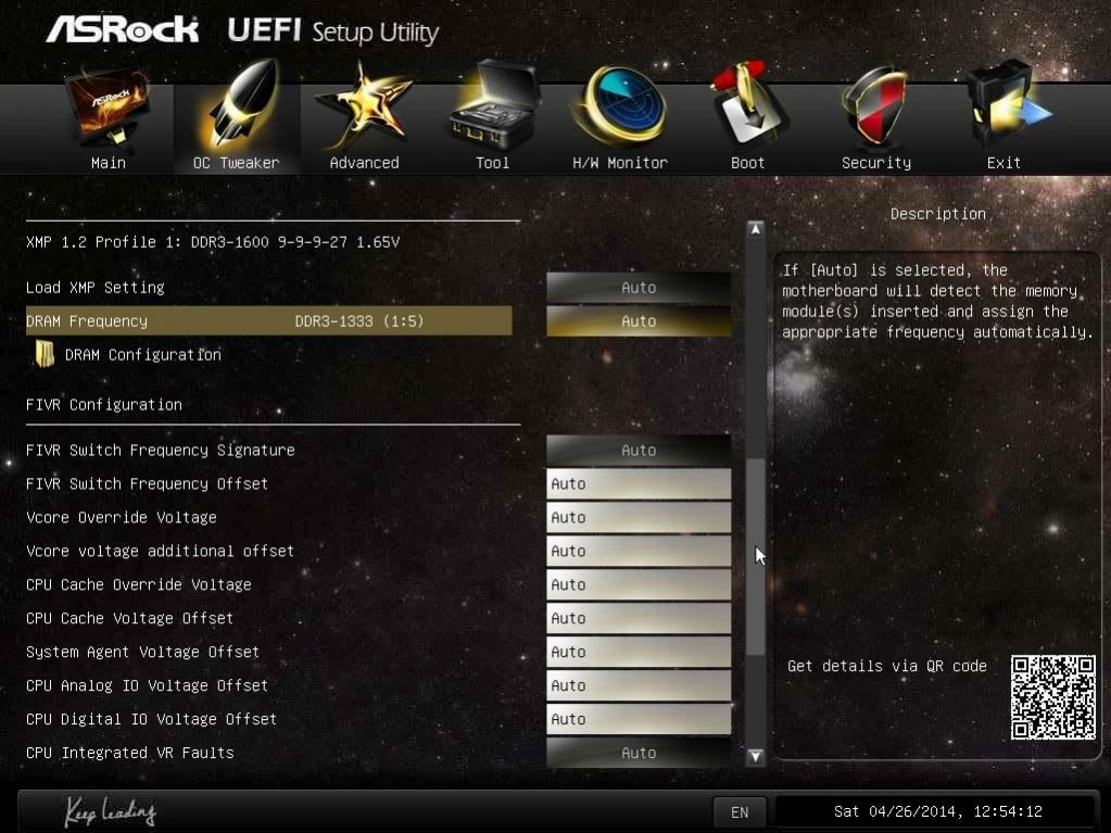

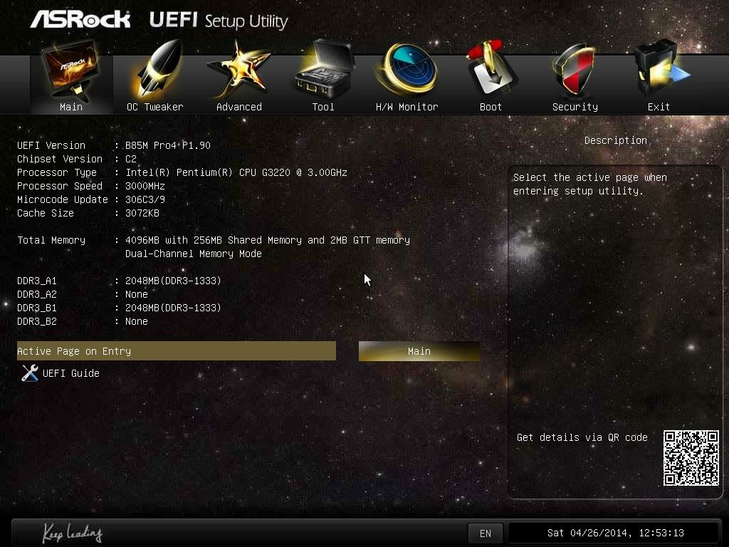

ich möchte nun auch meine Erfahrungen mit meinem HTPC "zum Besten geben". Folgende Hardware ist verbaut: Intel Pentium G3220, ASRock B85M Pro4, 2x 2 GB Kingston HyperX (KHX1600C9D3K2/4GX), 1x 2,5" HDD Samsung HM100UI, 1x DVD-ROM Samsung SH-D163B, Be quiet System Power 7 300W, 1x Noctua NF-?12 PMW (CPU-Lüfter auf Prolimatech Samuel 17), 1x Noctua NF-B9 und 1x Noctua NF-R8. (Der 92er- und der 80er-Lüfter stammen noch aus einer Zeit, zu der eine passiv-gekühlte HD4550 und eine AMD-CPU nebst AMD-Chipsatz im Gehäuse verbaut waren. Ja, sicher nicht mehr notwendig - aber bevor die irgendwo rumliegen...)

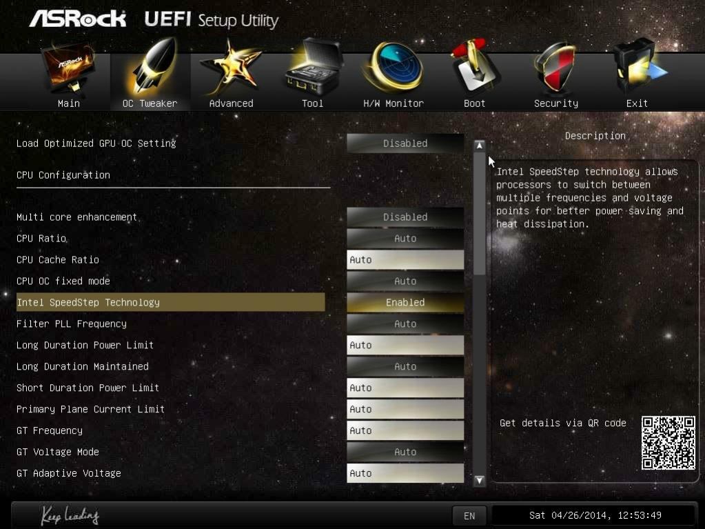

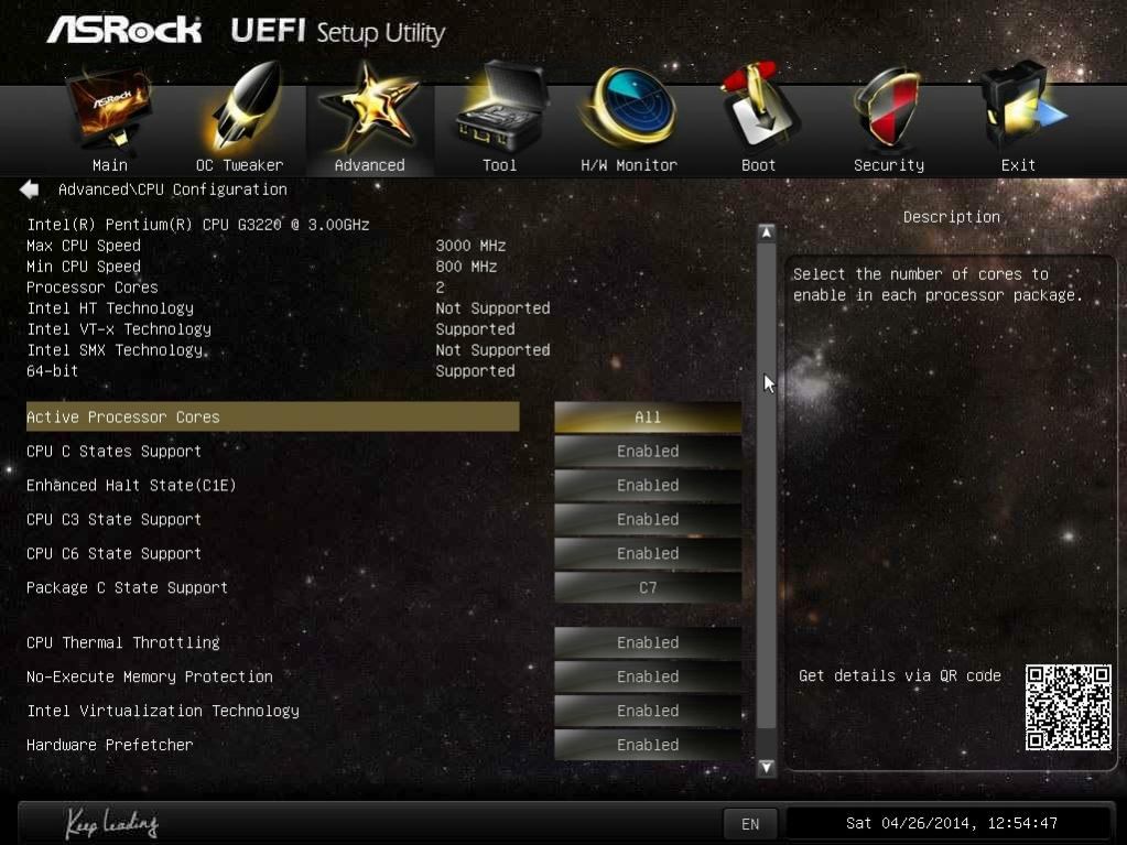

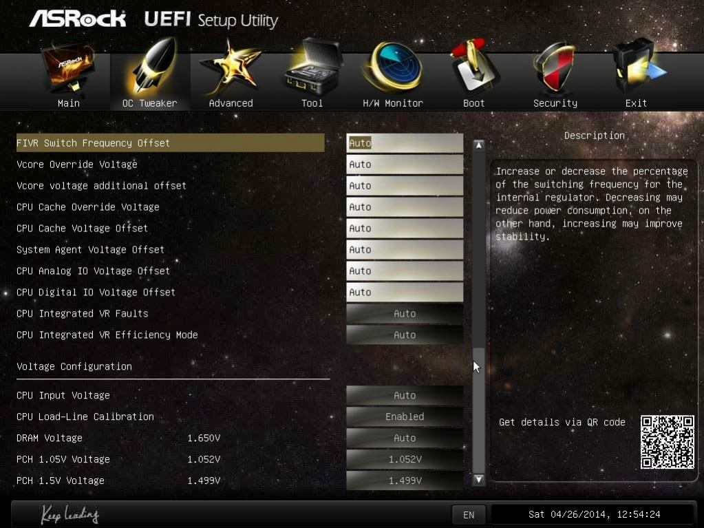

Meine UEFI-Einstellungen: UEFI_Main.jpg;UEFI_OC_Tweak_1.jpg;UEFI_OC_Tweak_2.jpg;UEFI_OC_Tweak_3.jpg;UEFI_Adv_Chipset.jpg;UEFI_Adv_CPU.jpg;UEFI_Adv_IO.jpg;UEFI_Adv_Storage.jpg

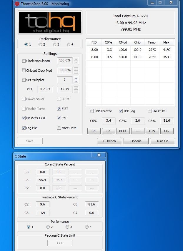

Mit den Treiberversionen (Chipsatz 9.4.0.1023, Intel RST 12.8.0.1016, Grafik 9.18.10.3257, IMEI 9.5.14.1724, Ethernet [I217-V] 12.10.30.0) erreiche ich Package C-State 6. Der Idle-Verbrauch mit eingeschaltetem Bildschirm bzw. TV (FullHD) pendelt sich um die 19,5 Watt ein. (gemessen mit No-Energy 3680+ NZR) C-State_alte_Treiber.jpg

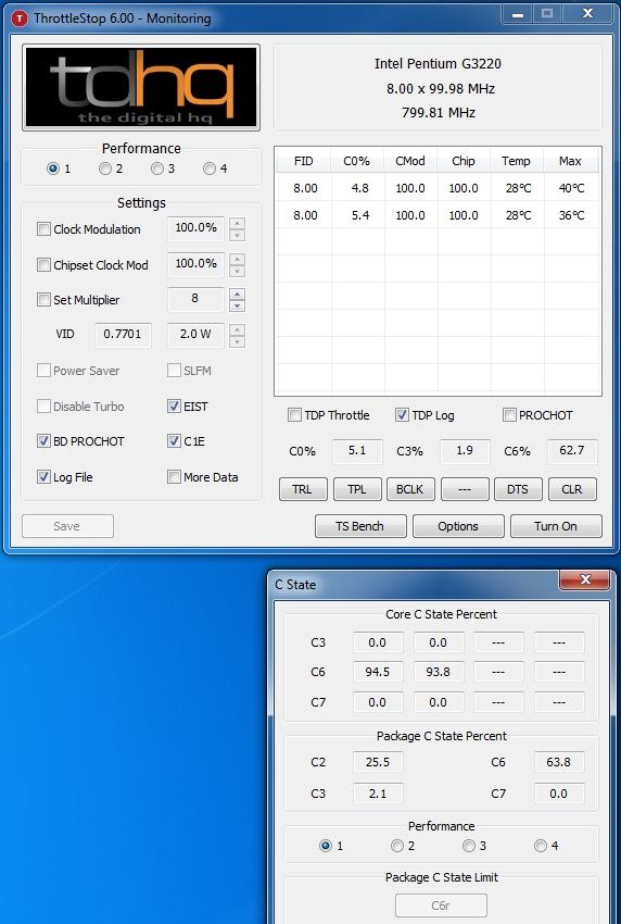

Mit neueren Treiberversionen (abweichend zu oben: Intel RST 12.9.0.1001, Grafik 10.18.10.3496, Ethernet [I217-V] 12.11.96.1) erreiche ich ebenfalls Package C-State 6. C-State_neue_Treiber.jpg

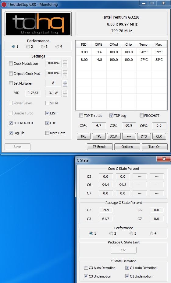

Mir fiel auf, dass mit neueren Treibern das Erreichen des Package C-State 6 prozentual sank, der Idle-Verbrauch aber weiterhin in etwa mit dem obigen identisch blieb. - "Nur für's Protokoll": Mit abgezogenem 92er-Lüfter, 80er-Lüfter und DVD-ROM sinkt der Idle-Verbrauch um 2,5-3 Watt.
In beiden "Tests" blieben alle PCIe-/PCI-Slots unbestückt und der PC mit LAN/Internet verbunden. Ich gewann den Eindruck, dass der Prozessor ohne Verbindung zum Netzwerk/Internet weniger häufig im Idle die Frequenzen wechselte und somit der Idle-Verbrauch "stabiler" und niedriger blieb - allerdings wäre ein solches Szenario für mich nicht alltagstauglich.
Wie ich im ersten Satz bereits erwähnte, handelt es sich bei dem System um einen HTPC. Daher ist im "Normalfall" noch eine Digital Devices Cine C2/T2 verbaut. Ob diese nun im oberen oder im unteren PCIe-Slot steckt, ändert nichts daran, dass der PC nicht mehr über Package C-State 3 hinaus kommt. C-State_CineCT.jpg
Der Idle-Verbrauch liegt dann zwar bei 23-24 Watt aber immer noch um über die Hälfte weniger als der Vorgänger-HTPC für's Idlen benötigte.
Das Merkwürdigste behielt ich für den Schluss: Wenn sich der Bildschirm ausschaltet (testweise in den Energieoptionen auf eine Minute gestellt - keine[!] weiteren Änderungen) steigt der Idle-Verbrauch - wobei ich hier eigentlich nicht mehr von "idle" schreiben möchte - auf > 35 Watt. Warum auch immer...

... Bei mir ist es die Logitech SetPoint Software. Wenn die im Systray ist brauche ich 15W mehr wenn die Bildschirme abschalten.
Danke für die Info! Somit wäre der "Übeltäter" entlarvt - (läuft bei mir auch)!
Ich hoffe, die Anhänge funktionieren nun.
gib dann mal bitte Rückmeldung ob das bei dir auch geholfen hat mit der Logitech Software.
zu deinem BIOS: du kannst bei OC Tweaker unten noch den VR Efficiency Mode "enablen"
Dein RAM läuft auf 1333, sollte er sich denn da nicht auch mit 1,5V statt 1,65V zufrieden geben? :)
falls du mehr von der IGP möchtest, solltest du den RAM auf 1600Mhz stellen.
- - - Updated - - -
deinem Pentium kannst du doch bestimmt auch noch nen bischen den Saft abdrehen. Bei 800Mhz immer noch 0,75V - holla the woodfairy :fresse2:
mein i5 hat bei 4x800Mhz irgendwas um die 0,5xxV (das sollte aber nichts am Idle Verbrauch ändern, nur Last dann - klar)

Kann ich so bestätigen. Sobald Logitechs SetPoint Control Center geladen ist, steigt der Idle-Verbrauch um ca. 12 bis 15 Watt, wenn sich der Bildschirm abschaltet. Wer weiß, was Setpoint treibt, wenn's sich "unbeobachtet" wähnt. ;)

Ich hab heute noch mit meinem i5 4570 auf ASRock B85M Pro4 rumgespielt. C6 kann ich nur erreichen, wenn ich im uefi HDMI Audio abschalte und Primary Graphics Adapter auf Onboard stelle. Steht eine dieser Optionen anders, will er ihn nicht mehr.
Wenn ich bei mir im Bios Package C6 oder C7-State auf "Enabled" setze startet mein Windows nach zufälliger Zeitspanne garantiert neu. Dabei wird C6 erreicht mit Netzwerkkabel, Hdmi angesteckt.
Package States auf "Auto" lässt nur noch C3 erreichen, dafür aber keine Abstürze. Core-States sind weiterhin bei C7.
Zusätzlich habe ich alle möglichen Bios-Einstellungen aus den diversen Stromspar-Threads hier ausprobiert ohne Erfolg. Nachdem mein RAM vorher Fehler verursacht hat und jetzt frisch aus der RMA kommt, frage ich mich woran die Neustarts liegen könnten. Das Netzteil sollte C6/C7 laut Pressemitteilung abkönnen. Was könnte ich noch speziell testen oder per RMA einschicken? :d
