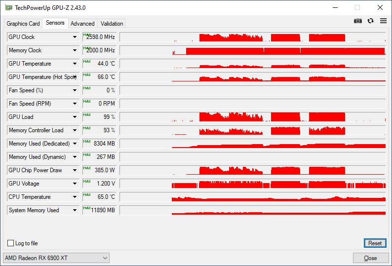

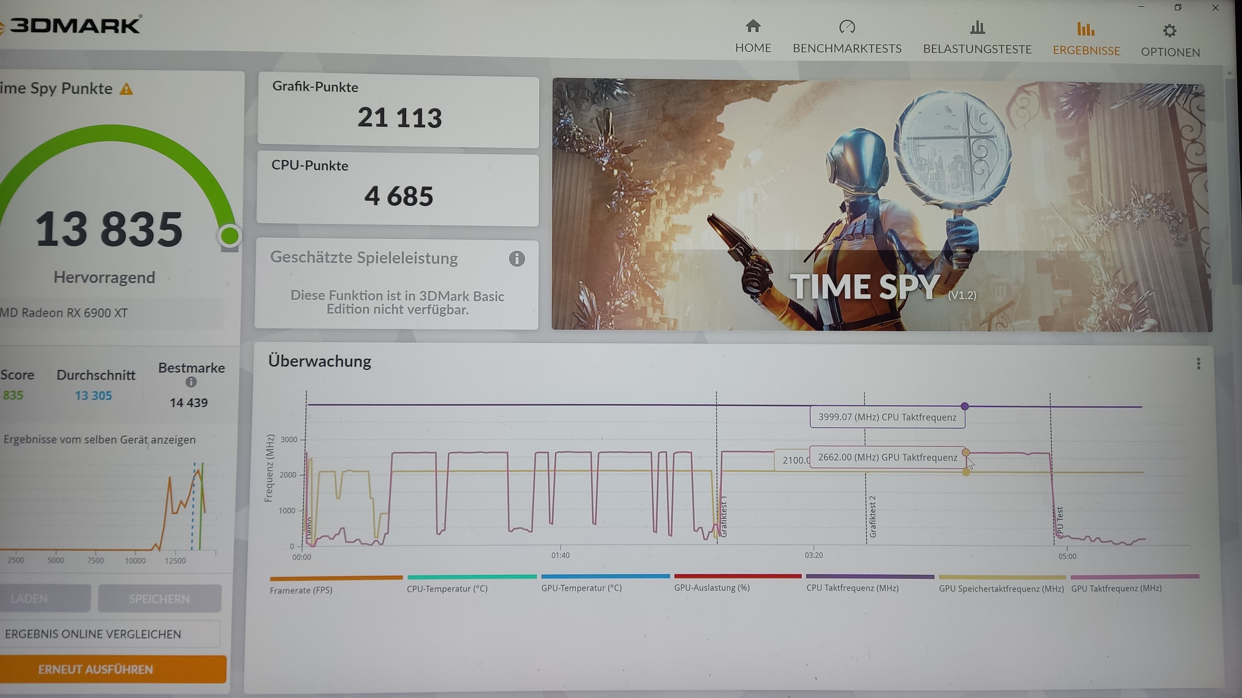

Da meine Pumpe kacke is hab ich wenig Durchfluss aber MoRa regelt eh. ~60° auffer GPU und ~80° Hotspot... Bei +15% Powertarget und maximal 385watt
21.113 Pünktchen bei so round about 2650mhz
Das macht meine sehr schlechte 6900xt ref @stock auch.
Die Werte sollten schon höher sein.
Deine Karte drosselt sehr oft, denke dass das zu warm wird.
😳 Wo drosselt die denn? In GT1 und GT2 hält sie die 2660-2670mhz sehr konstant.. das andere ist die blöde Demo vor dem basic time spy.

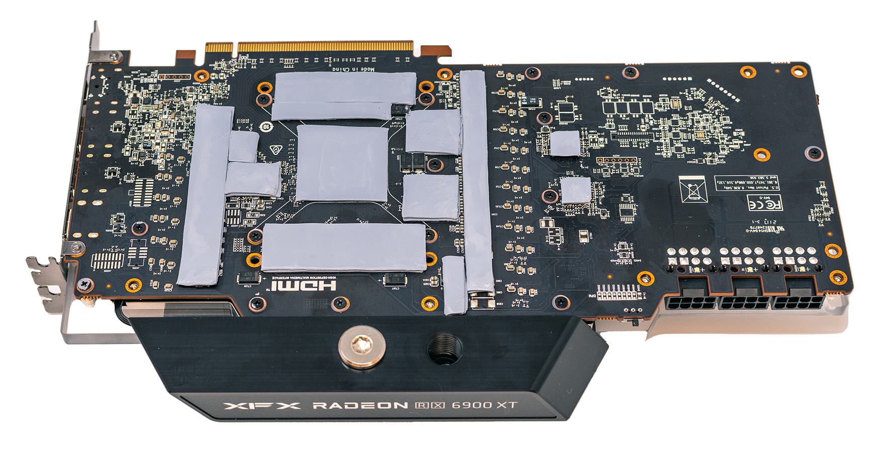

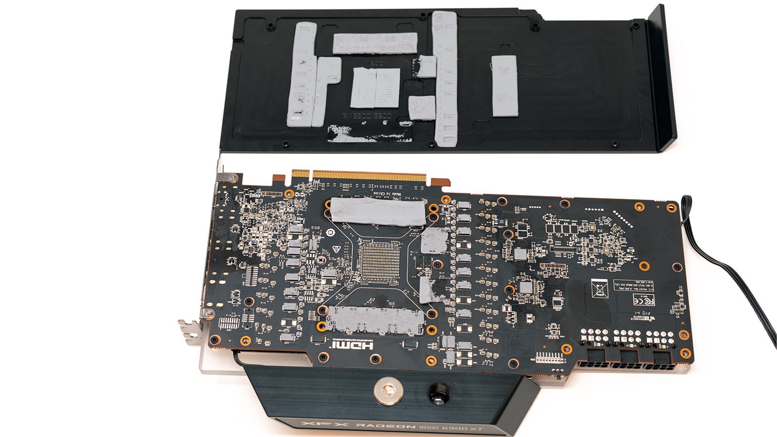

Unter der Backplate sah es so aus:
Alle Pads hatten ausreichend Kontakt. Theoretisch könnte man diese so lassen.

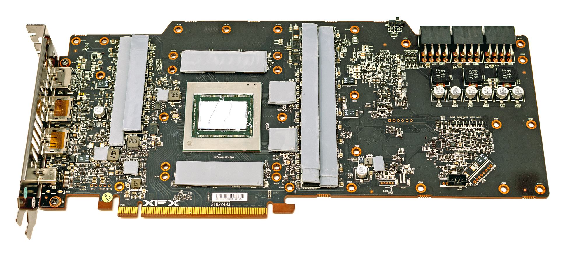

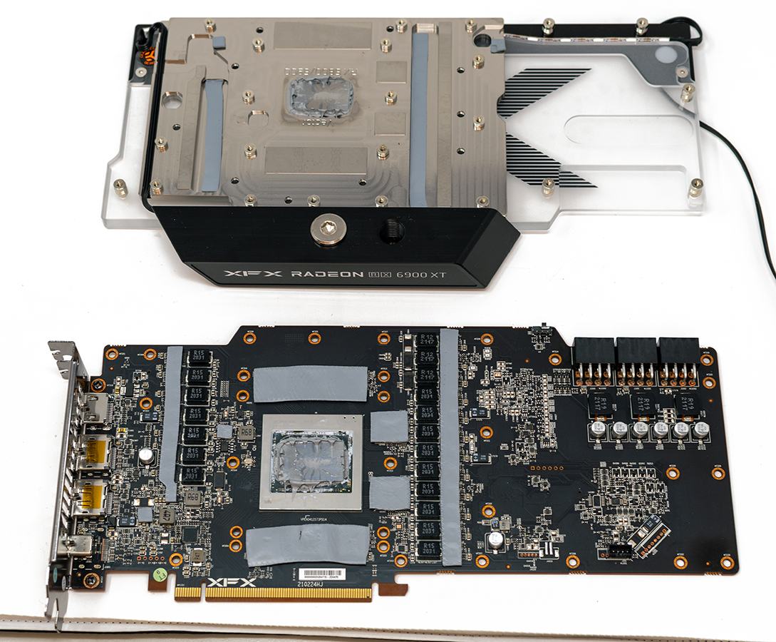

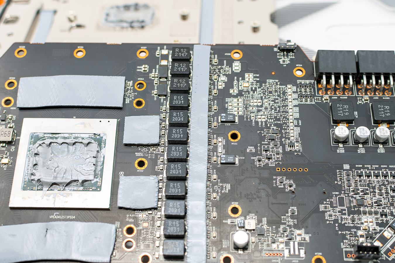

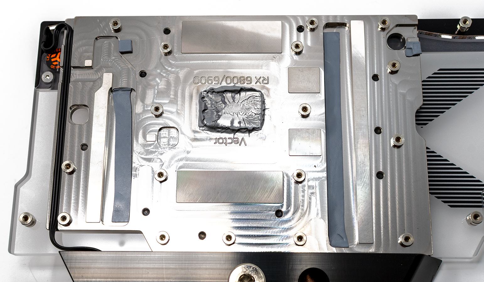

Dafür sah es unter dem Block nicht so schön aus:

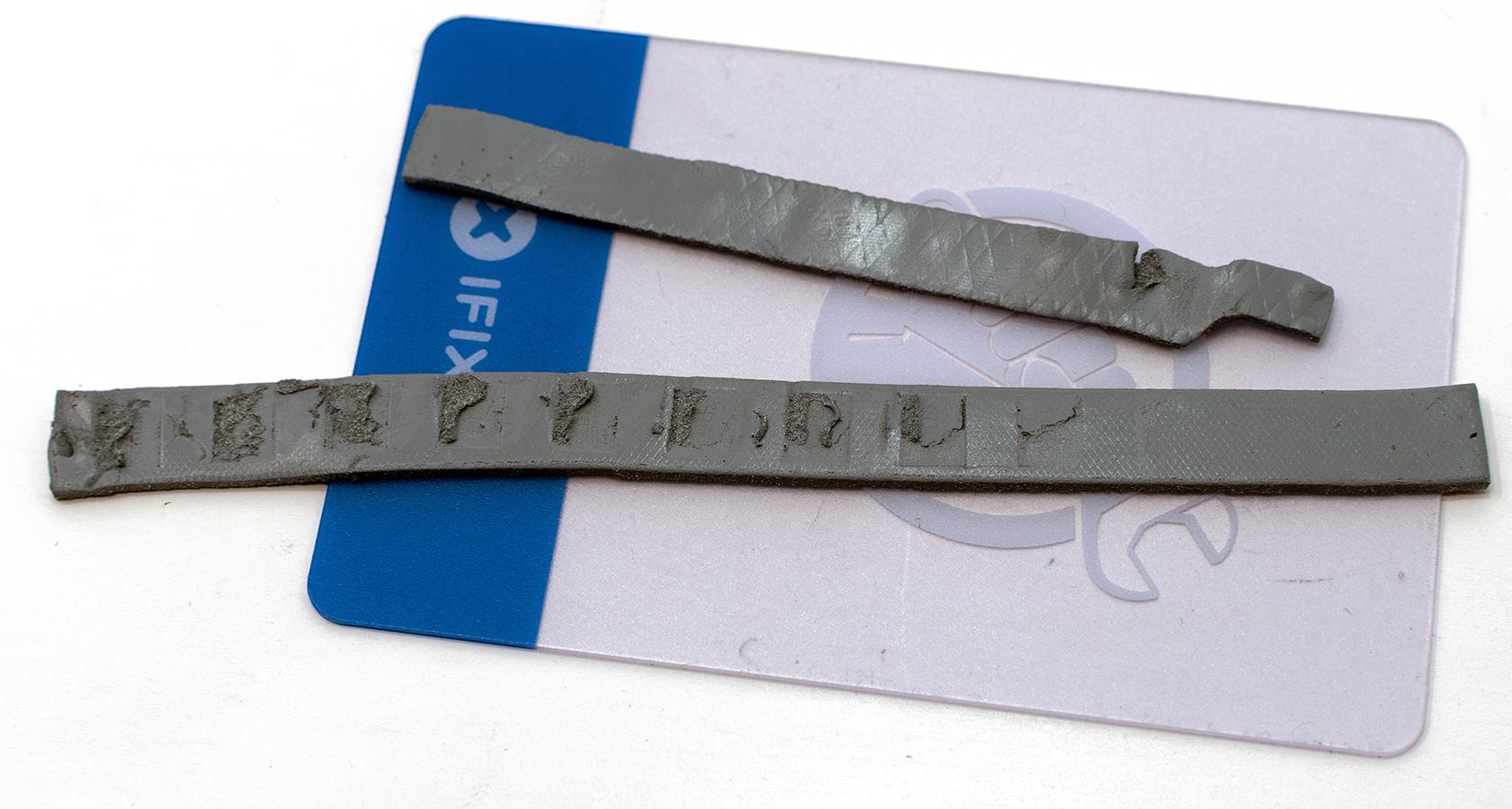

Nur zu 3/4 hat das Pad Kontakt.
Oder gar keinen Kontakt. :fire:

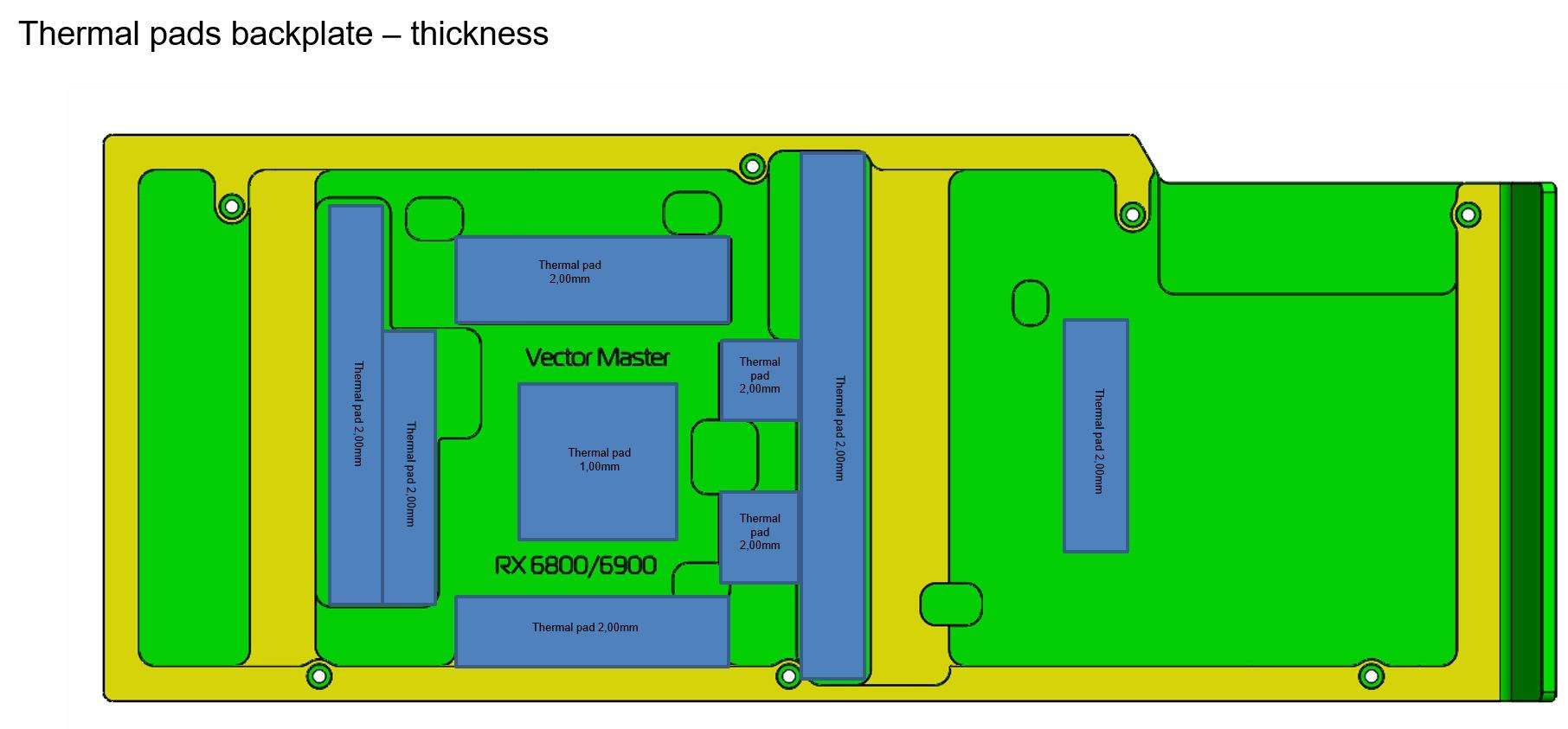

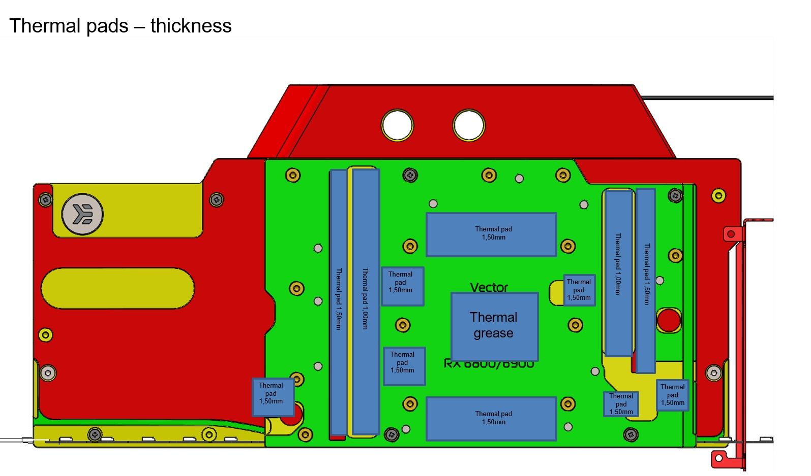

Ich habe mich an die Vorlage von EK bzgl. der Dicken gehalten:
Es wurden überall 1mm dicke Pads verwendet und bei Bedarf mit 0,5mm, bzw. einem weiteren 1mm Pad gestapelt.

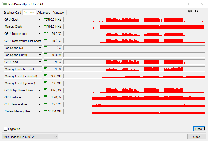

Und nun das Beste: Die Temperaturen danach (Wasser 23,4°C):
Auf der GPU sind es nun 12K, bzw. 33K (!) Hotspot Temperatur weniger.
