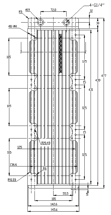

Von den Specs müsste es sich ja auf jeden Fall ausgehen:
148,6 mm - 2*1,5 mm = 145,6 mm
Eine 5,25" Schacht sollte ja (mindestens) 146 mm breit sein, aber Theorie und Praxis vertragen sich ja nicht immer.

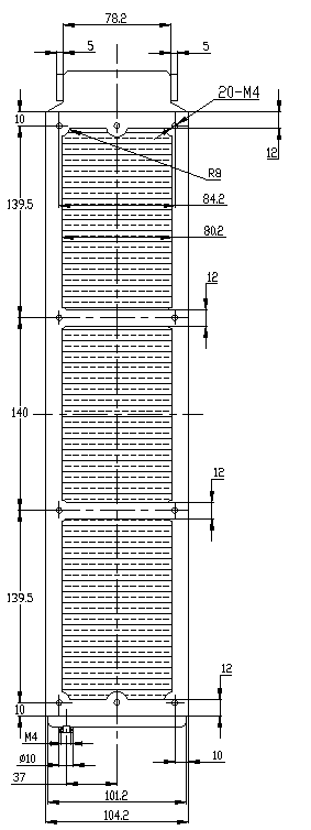

Abmessungen Monsta!
Und anhand der Zeichnung sieht man, das ursprünglich M4 Gewinde rein gehörten. Naja was solls, vielleicht wäre es dann nochmals einen monat länger gegangen um alle Schrauben von Hand rein zu drehen:fresse:
