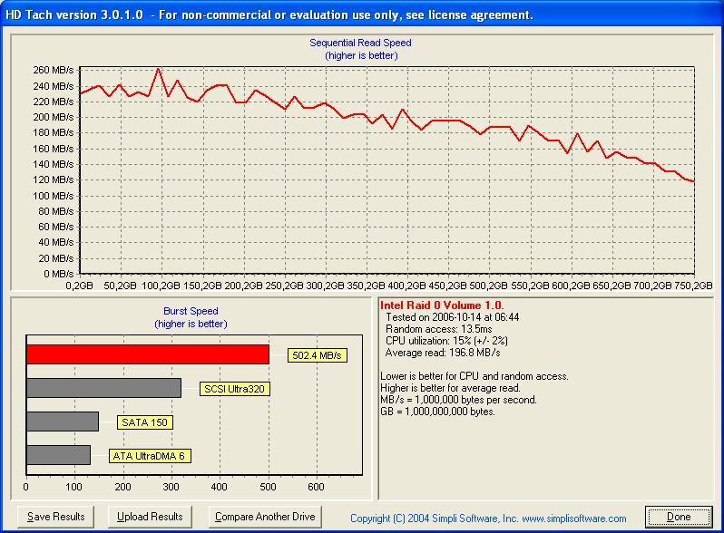

Das hier ist mein Raid 0,es sind 3 Platten an dem ICH8R drann,und zwar,es sind die Seagate 7200.10 250GB ST3250620AS 16MB...Sind schnell und leise...Habe von dieser Sorte 4 stück drinne,sind aber nur 3 im Raid und die andere im Singel,und noch ne 160 Gb auch im Singel...
Hab mal bild gemacht vom HdTach...
Gruss Markus...:wink:
