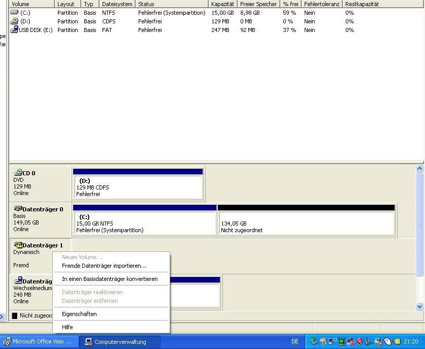

Ich musste gerade c: formatieren. Das Raid5-Array blieb logischwerweise unangetastet. Bloß dieses taucht jetzt unter XP in der Datenträgerverwaltung nicht auf. Laut der DTV habe ich 2 Möglichkeiten; "Fremde Datenträger importieren" oder "In einen Basisdatenträger knovertieren".
Was muss ich tun, damit die Daten auf den Platten nicht verloren gehen?
Danke für jeden Tipp
Mfg sightus
wenn es so ist wie ich glaube (trotz der wenigen infos)...
...normal nur aktivieren, evtl auch nen treiber nachreichen wenn du das noch nicht gemacht hast
start - einstellungen - systemsteuerung - verwaltung - datenträgerverwaltung
da müssten alle partitionen aufgelistet sein
als was wird sie dort angezeigt? (evtl. screenshot mit offenem kontexmenü!?)
normal dort aktiviren.
Da der Rechner noch nicht Inet-fit ist, kann ich keine Screens reichen.
Treiber sind alle installiert. In der DTV steht;
"Datenträger 1 (Dynamisch) -Fremd"
Ein kleines gelbes Ausrufungszeichen ist zu sehen. Im Kontexmenü gibt es nur die beiden Möglichkeiten, die ich weiter oben schon beschrieben habe.
EDIT: Bild da...
ich würde die fremden datenträger importieren nehmen
Bist Du dir sicher? Ich finde diese Option auch logischer, wenn man was importiert, zerstört man es ja nicht ;)
Mfg sightus und danke....
