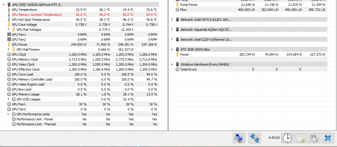

Hui, der Gewinn durch LM ist ja mal ordentlich. Volle 6K sind schon was. War vorher mit den Originalpads der Anpressdruck noch nicht perfekt?
Denke ne Anpressdruckgeschichte.

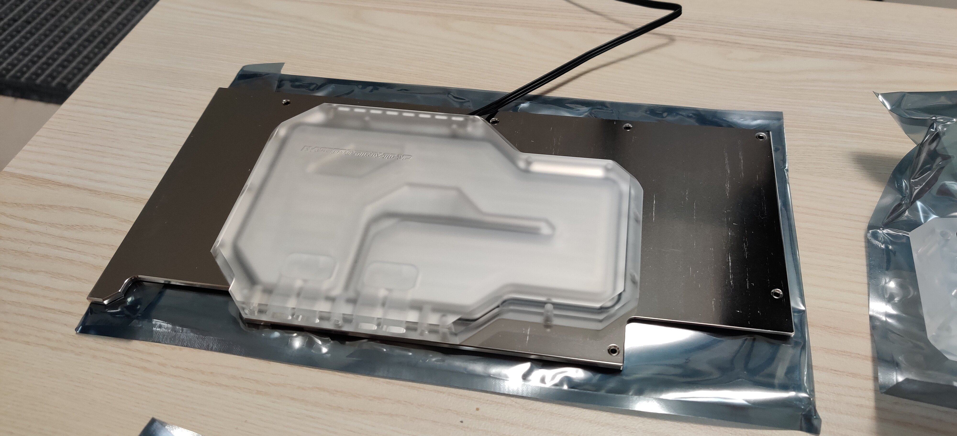

Ich habe ja momentan den normalen bykski kühler auf meiner strix 3090 oc . Der neue bykski kühler mit gekühlter backplate ist aber bereits eingetroffen und wird gerade von mir verbaut :)
Ich werde dieses Mal aber definitiv andere Pads nehmen, die blauen Pads im Lieferumfang überzeugen mich nicht wirklich.
Die bykski Pads sind mega weich , so weiche Pads habe ich bis jetzt noch nie gesehen.
Ich hab mir welche von alphacool , Arctic, grizzly und drei verschiedene noname Pads von eBay bestellt, aber so weich von der Konsistenz waren keine davon. Die bykski Pads geben extrem nach , du ziehst die Schrauben voll an und einen Monat später sind die Schrauben nur noch sehr locker angezogen.
Außerdem siffen die Pads total , um die Pads herum ist alles voll Öl. Das kenne ich so von anderen Pads nicht.
1,8mm dick sollen sie ja sein , da die aber so extrem weich sind denke ich sollte es auch okay sein wenn ich 1,5mm Pads nehme. Diese sind etwas fester somit sollte das Klappen.
Die bykski Pads geben ja sehr nach und sind sobald man den Kühler auflegt sowieso flacher , also sollten etwas festere 1,5mm Pads sicher okay sein.

Es wäre auch noch interessant, wenn du den Umbau mit dem Fullcover und wassergekühlter Backplate, wie es Dampfkanes(y) auch schon häufiger gemacht hat, mit ein paar Bilder festhalten würdest. Was war im Lieferumfang enthalten, mit welchen Abstandhalten montiert, Abdrücke in den Pads und der Paste nach dem Drucktest. Abschließend, wie das Gesamtpaket dann von der Vorder-, Rückseite und aus Richtung des Terminals aussieht.

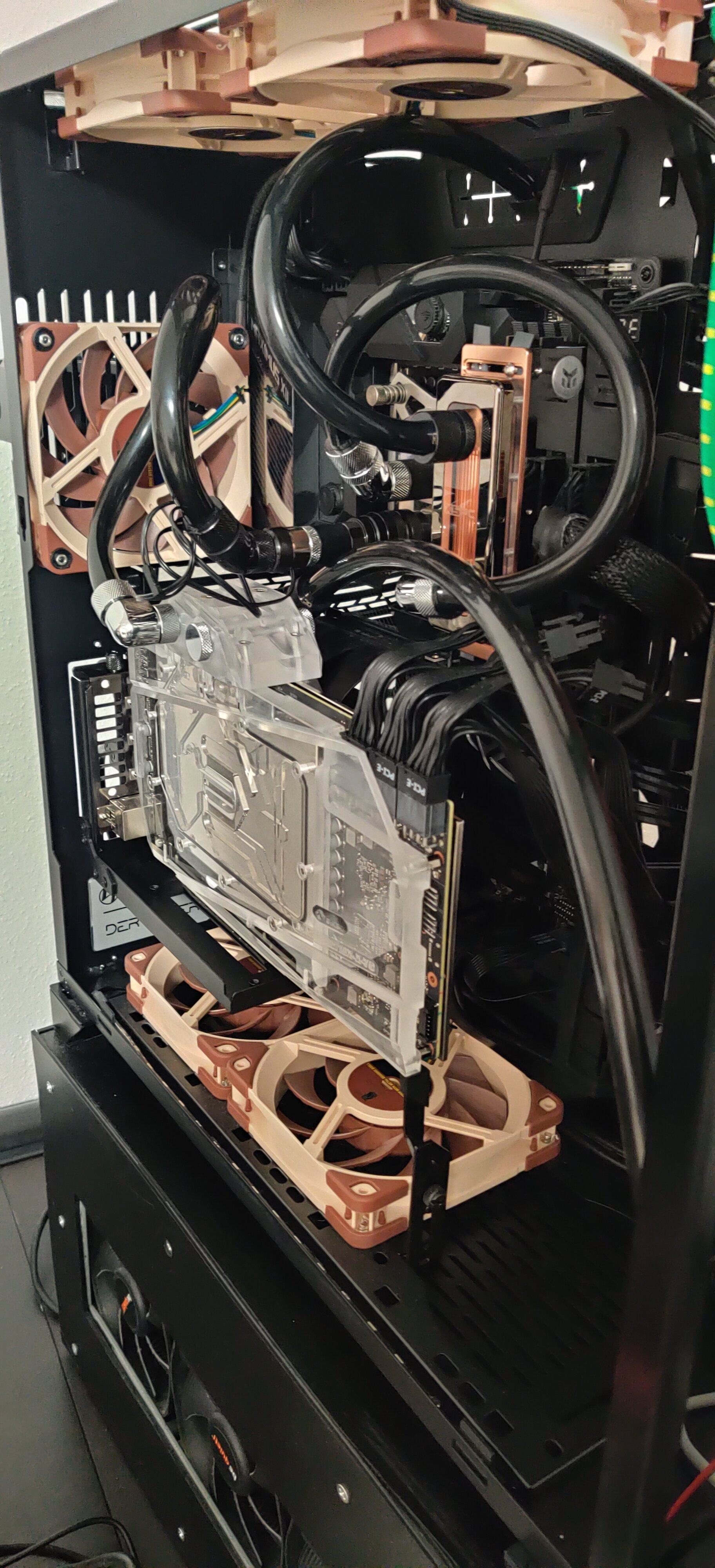

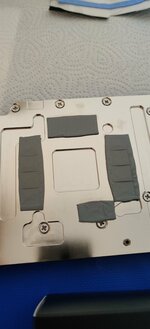

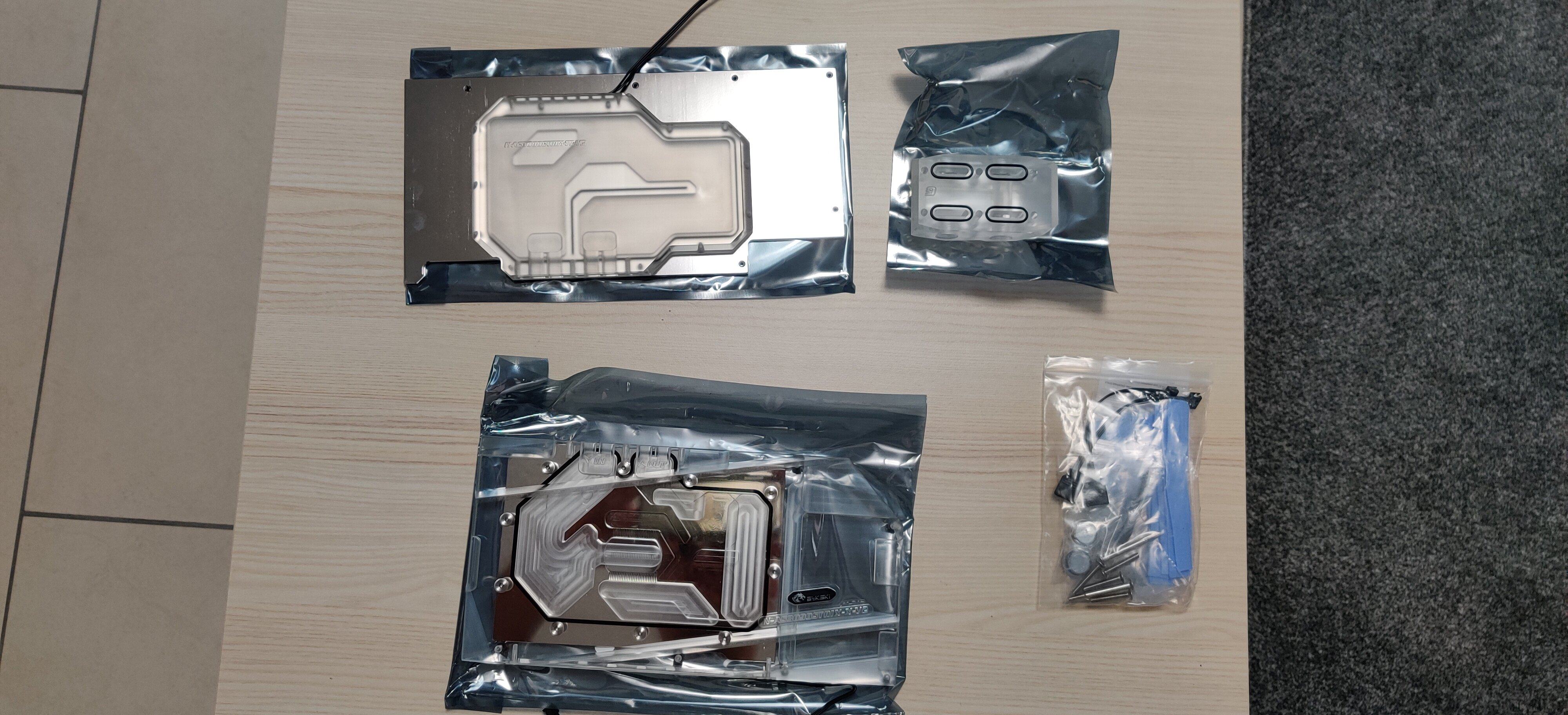

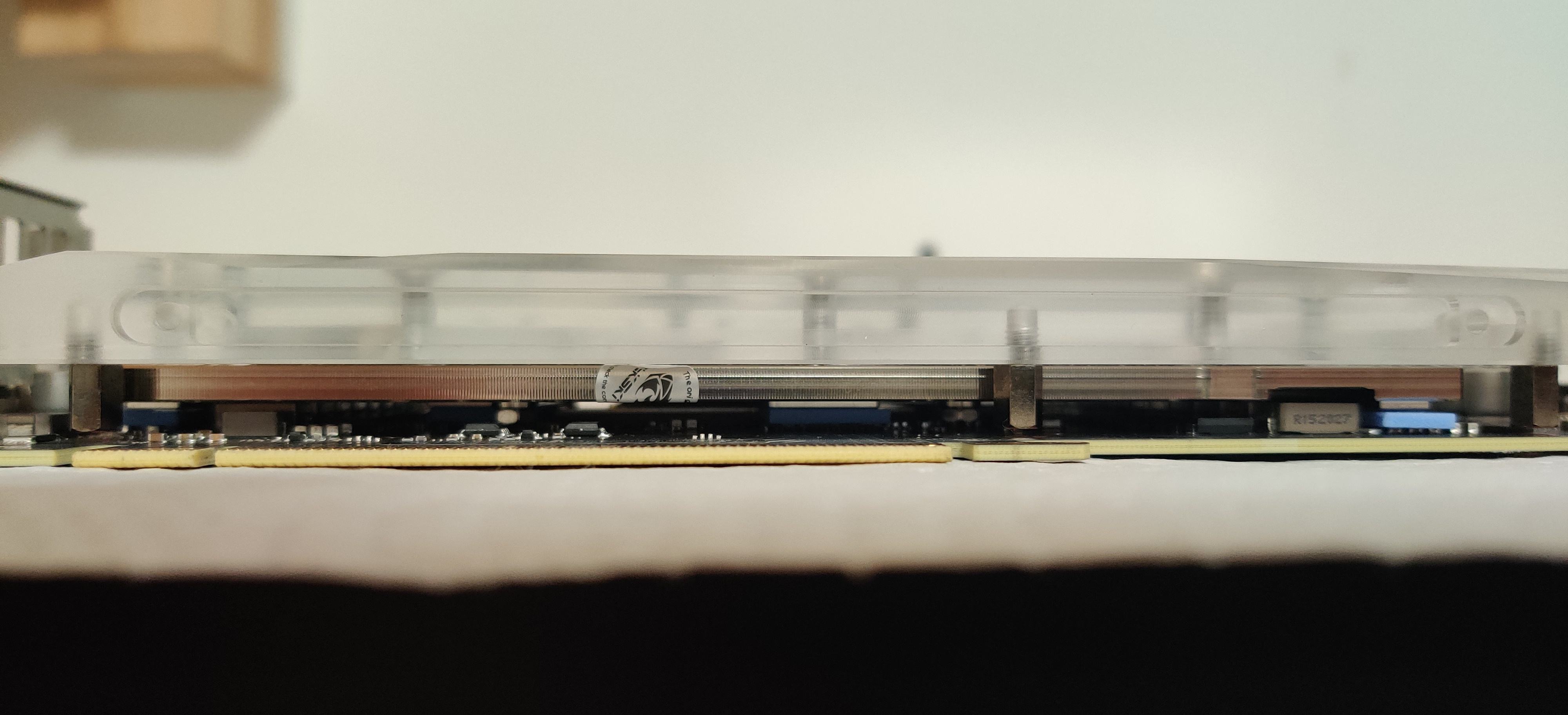

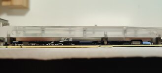

Paar Bilder zum Bykski für die Strix.

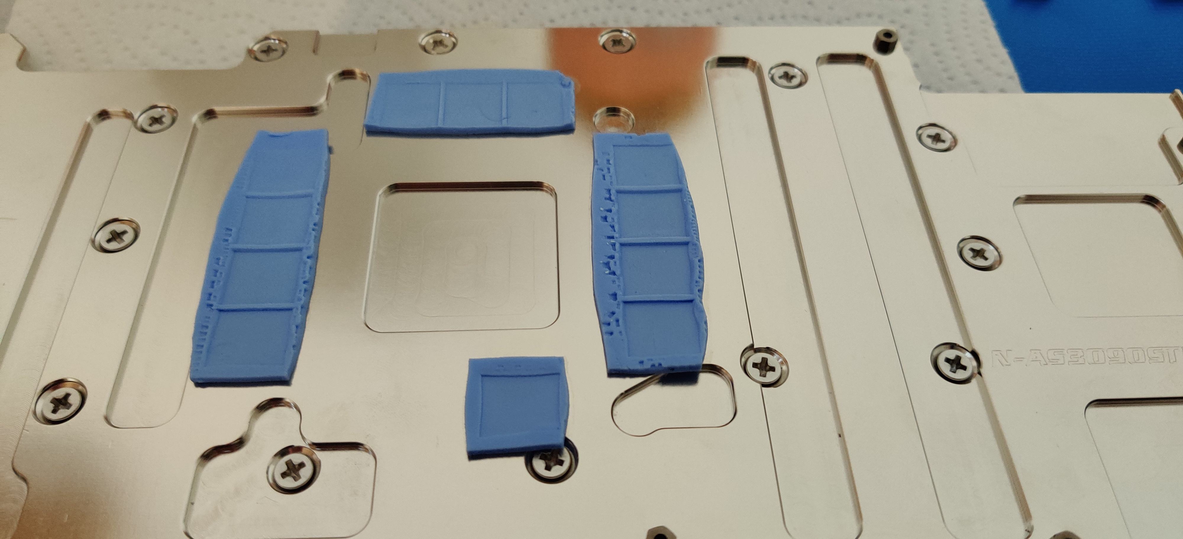

Pads:
Gelid 1.5mm
Link geht jetz danke den Block werde ich auf meine chill x4 Schrauben weil kein airflow im Gehäuse.
Bei deinem letzten Bild sieht es doch aus als wenn die glied pads ganz oben keinen/oder kaum Abdruck hätten

Allein vom Abdruckbild hätte ich auch nicht auf eine Verbesserung von 20K gesetzt :oops:. Gerade weil es bei den blauen Bykski Pads eigentlich einen guten Eindruck macht.
RTX 3000 fällt bei mir leider aus. Wo SLI noch läuft, gewinnen 2 2080ti noch immer gegen ne 3090. Aber das soll an OT reichen.
Hätte auch ned so viel vermutet.
Aber mit den Bykski ward halt nur im 70°C Bereich.
Was für komplett Wasser umspült ja nur mittelmäßig war.
Sonst hätte ich mir den Aufwand mit anderen Pads gar ned gemacht.
So nun aber zufrieden :-)

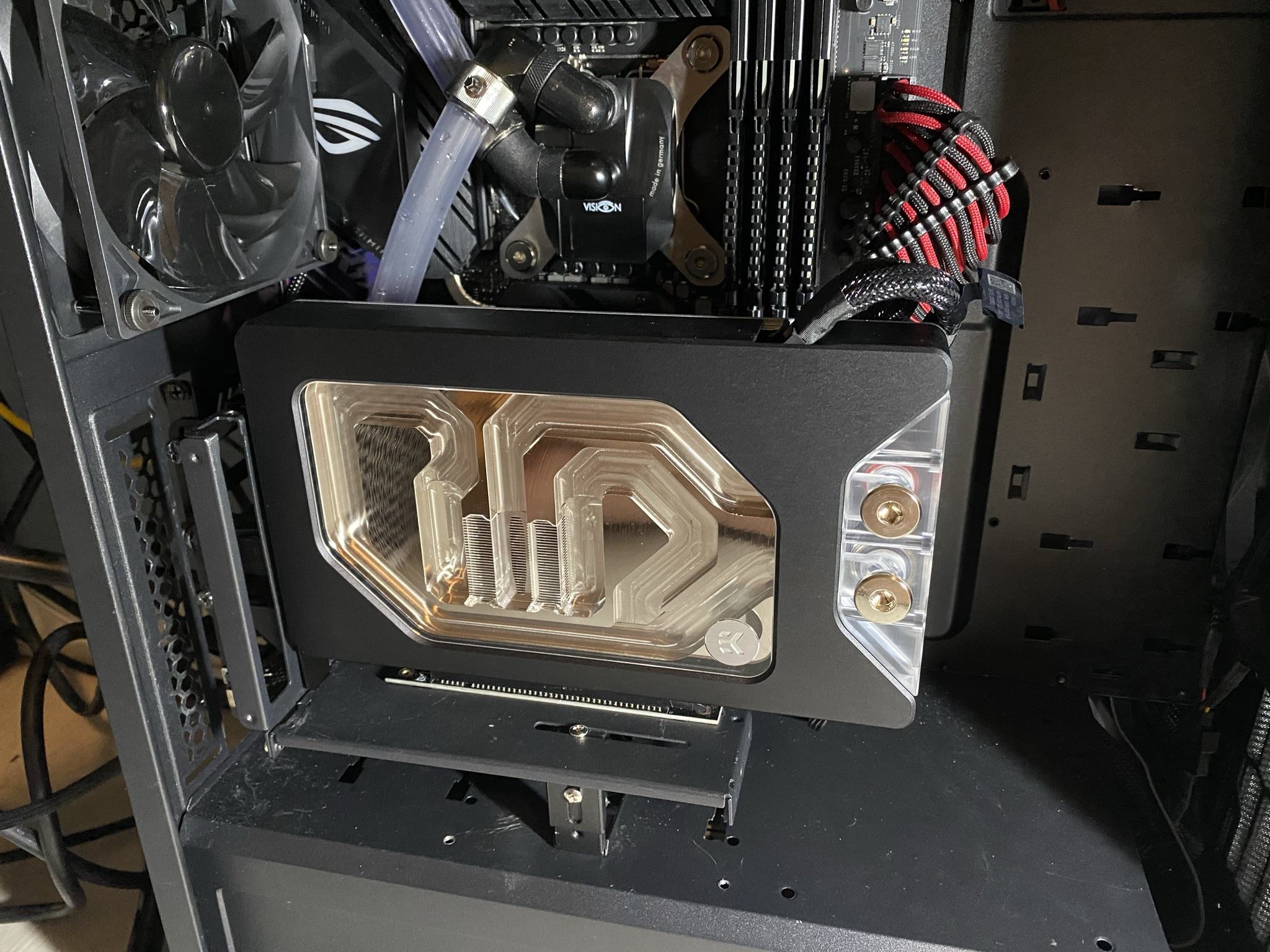

ich habe mir den ek water blocks quantum line ek-quantum vector fe rtx 3090 gekauft und habe festgestellt das der in der Verarbeitungsqualität einige Mängel hat.
Ist das normal bei den Blöcken oder hatte ich hier ein Montagsmodel bekommen?
Eigentlich dachte ich, das ich hier einen stolzen Preis für eine gute Qualität bekommen würde.
Die Qualität der EK Produkte lässt schon lange sehr zu wünschen übrig. Für einen 300€ Kühler in meinen Augen eine frechheit, würde bei mir zurückgehen.
Das sieht aus wie ein Prototyp vom kalibrieren der Fräse.
also leichte Frässpuren erkennt man immer , bei dir ist es allerdings schon etwas krass zu sehen, wenn man dann noch den Preis in Betracht zieht , dann finde ich das schon ein wenig zu viel des guten..
Zumal es durchgehend im SIchtbereich verbleibt.
@silram schick den bloss zu EKWB zurück.
Ich hatte schon mehrere Blöcke in der Hand, aber so deutliche Frässpuren hatte ich noch nie. Ich würde ebenfalls den Block retournieren, 330€ sind dafür zu viel verlangt.

@silram
nur als bsp, das ist meiner in schwarz.
Da sieht man nichtmal das gefräst worden ist.
Definitiv ein rma Grund.

@silram

Mich persönlich würden diese Spuren nicht stören.

Das wird man halt später ehe nicht sehen da die backplate nach oben zeigt
@silram Schreib doch mal dem EK-Support und schick dem Bilder. Freundlich fragen und auch erwähnen, dass dich das für den Preis doch enttäuscht. Ist aufjedenfall nicht normal. Ich hab bisher nur gute Erfahrungen mit dem Support gemacht und evtl. schicken die dir eine neue Baseplate. Dann könntest du, wenn du den Loop irgendwann mal zerlegst zum Reinigen, diese tauschen und erstmal den Block so benutzen.
