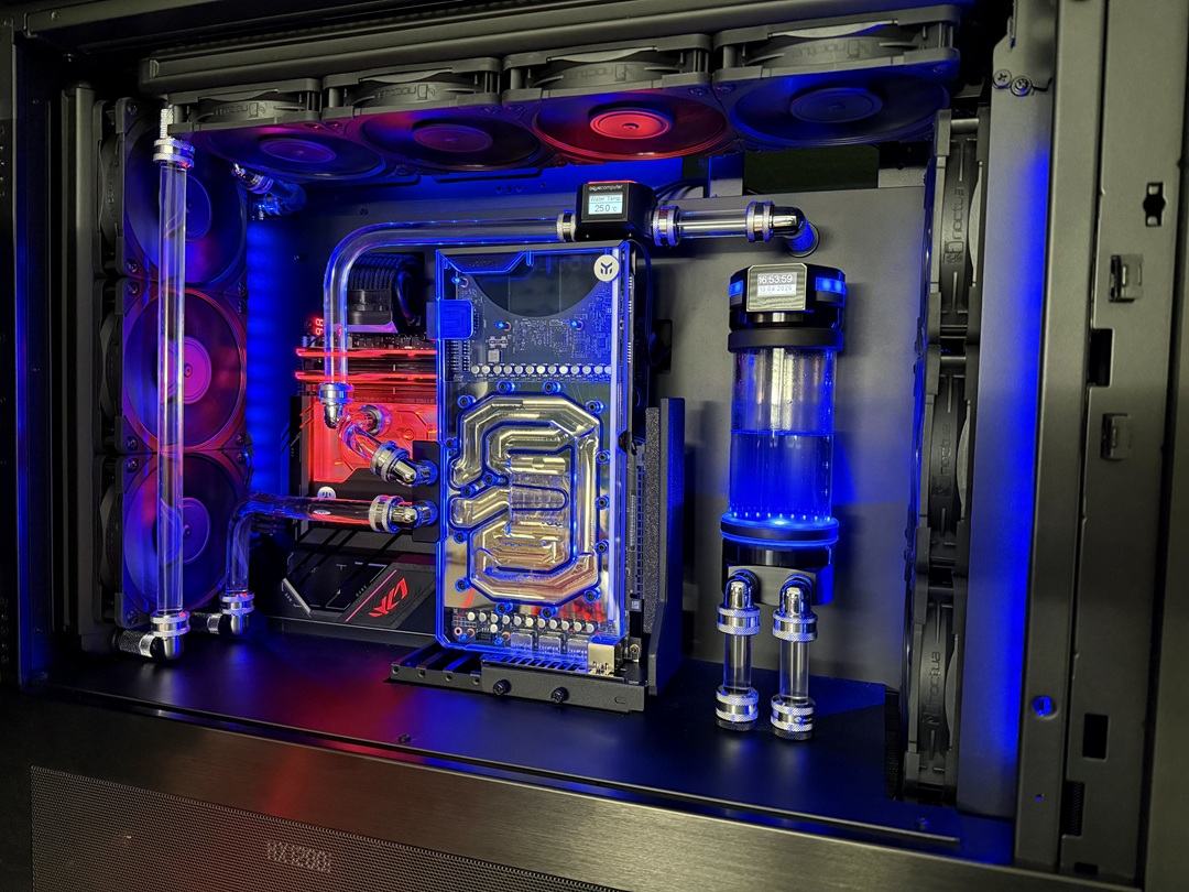

@tigerstyle Vielen Dank für die Infos und, dass du uns bei deinem Umbau so mitnimmst. Gibt es eigentlich Anzugsmomente oder ein -schema für die Schrauben? Bin gespannt auf den Vergleich vorher/ nachher, Lautstärke der Karte und Temperaturen.
@HardyEbw Bitte :)
Nein, Anzugsmomente gibt es nicht.

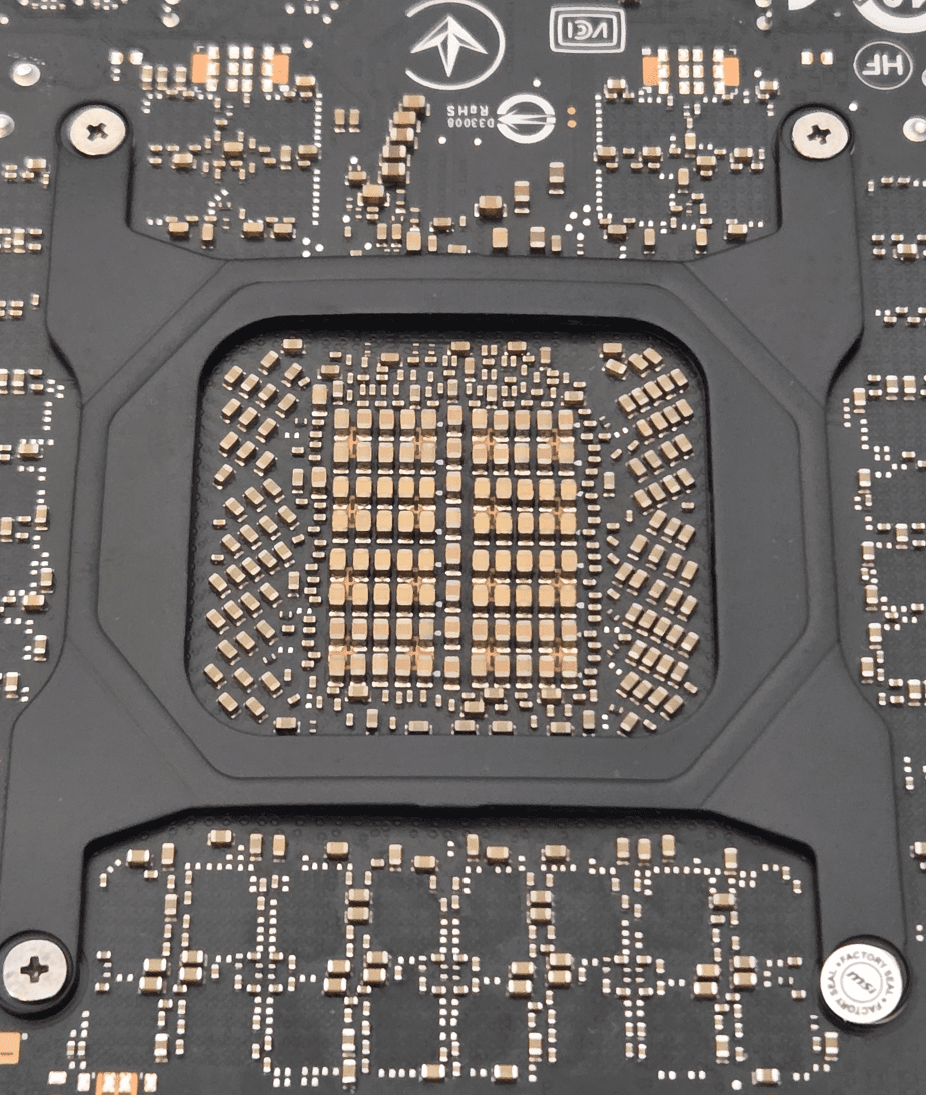

Die Spannklammer von ASUS, im Bereich der GPU Rückseite, ist bisschen tricky. Musst halt in einem Eck anfangen und über Kreuz montieren. Geht aber auch …
Die restliche Montage war echt angenehm, habe alle Schrauben (mit Gefühl) bis Anschlag eingedreht und fertig. Das Putty passt sich auch beim Einschrauben sehr gut an.
Roman ist ganz zufrieden mit dem Referenz PCB Alphacool Block. In Sachen Spulenfiepen für ihn aktuell der Benchmark.
Genau! Das 0,2mm Wärmeleitpad…
Habe es aber jetzt mal weggelassen, falls ich den Kühler nochmal demontieren muss.
Deshalb gab es für die GPU ne Runde Duronaut.
Die Kiste rennt und die Karte hat den Umbau überlebt... :d
Ist nur ein wenig eng geworden oben, muss ich nochmal ran im Urlaub. Den Kühler hätte EKWB locker nen 1cm kürzer machen können.
@tigerstyle
Dein System gefällt mir echt richtig gut. Sehr gute Arbeit. :bigok:

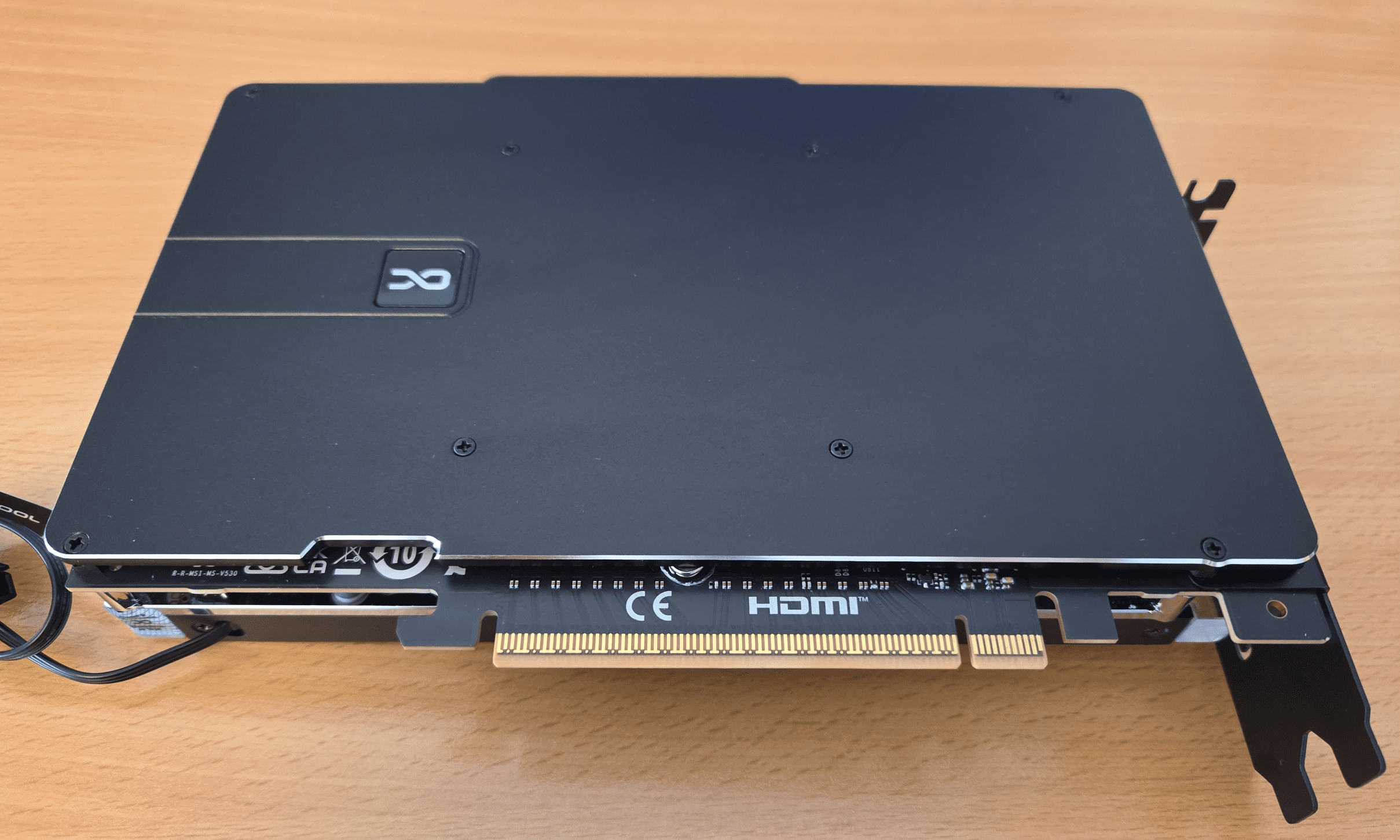

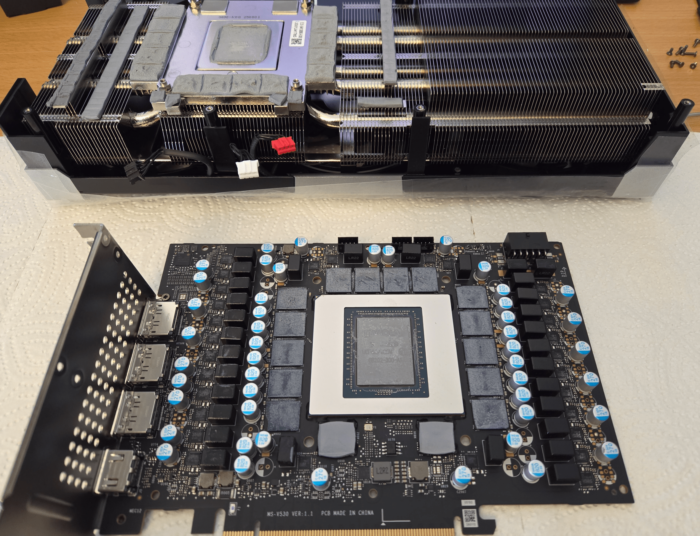

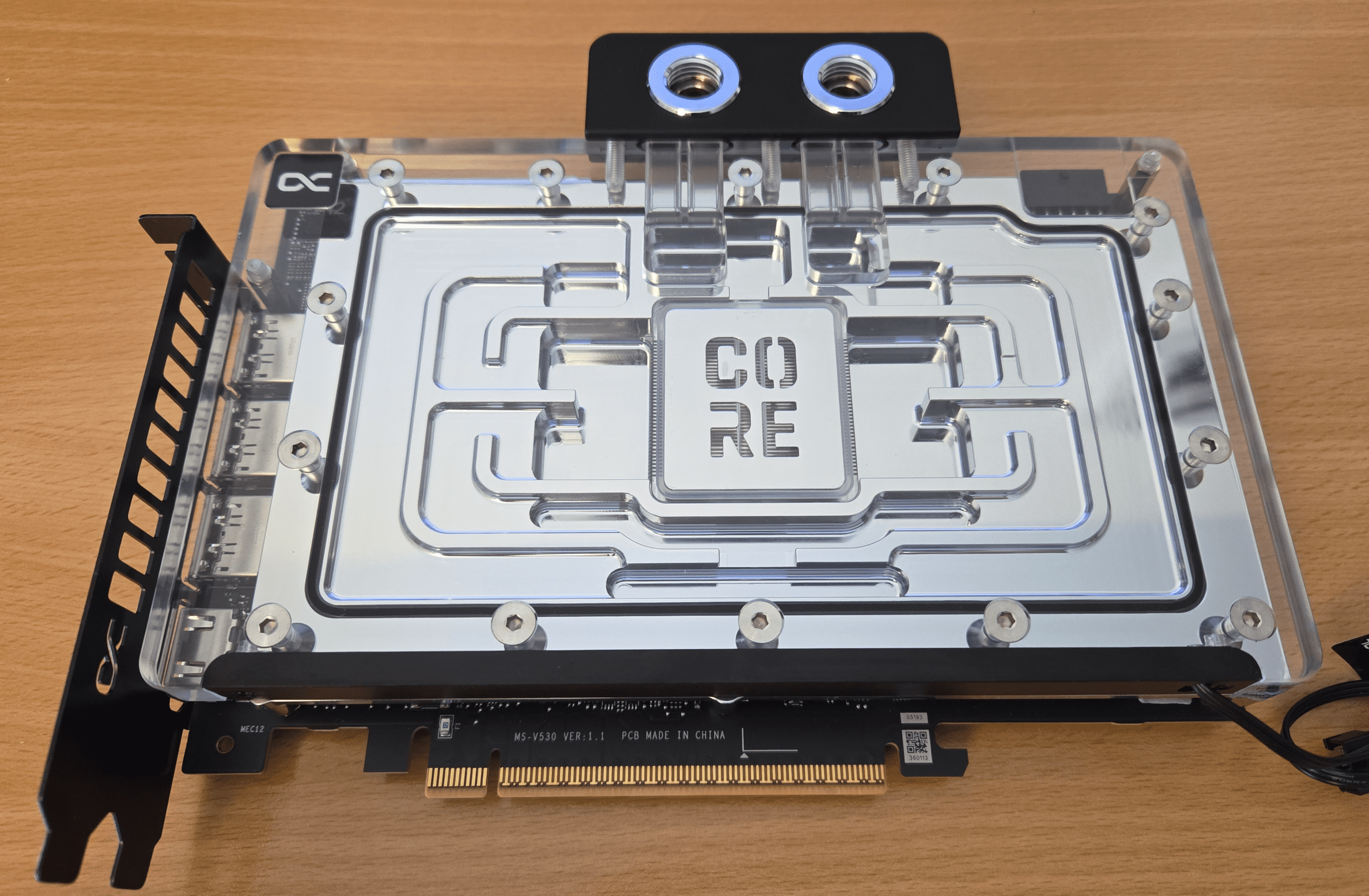

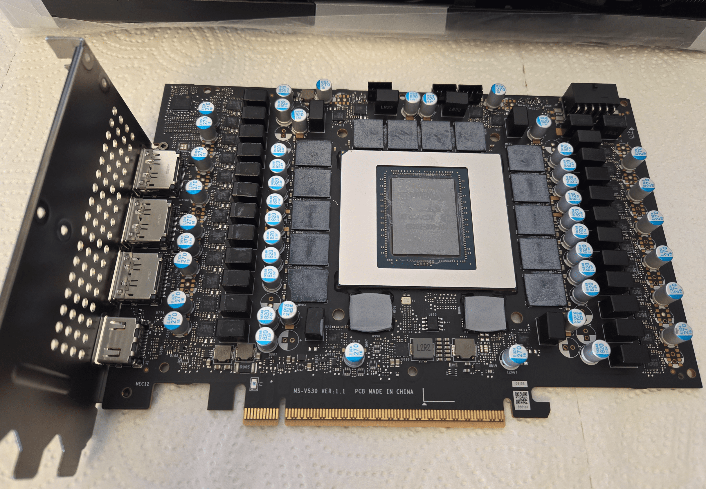

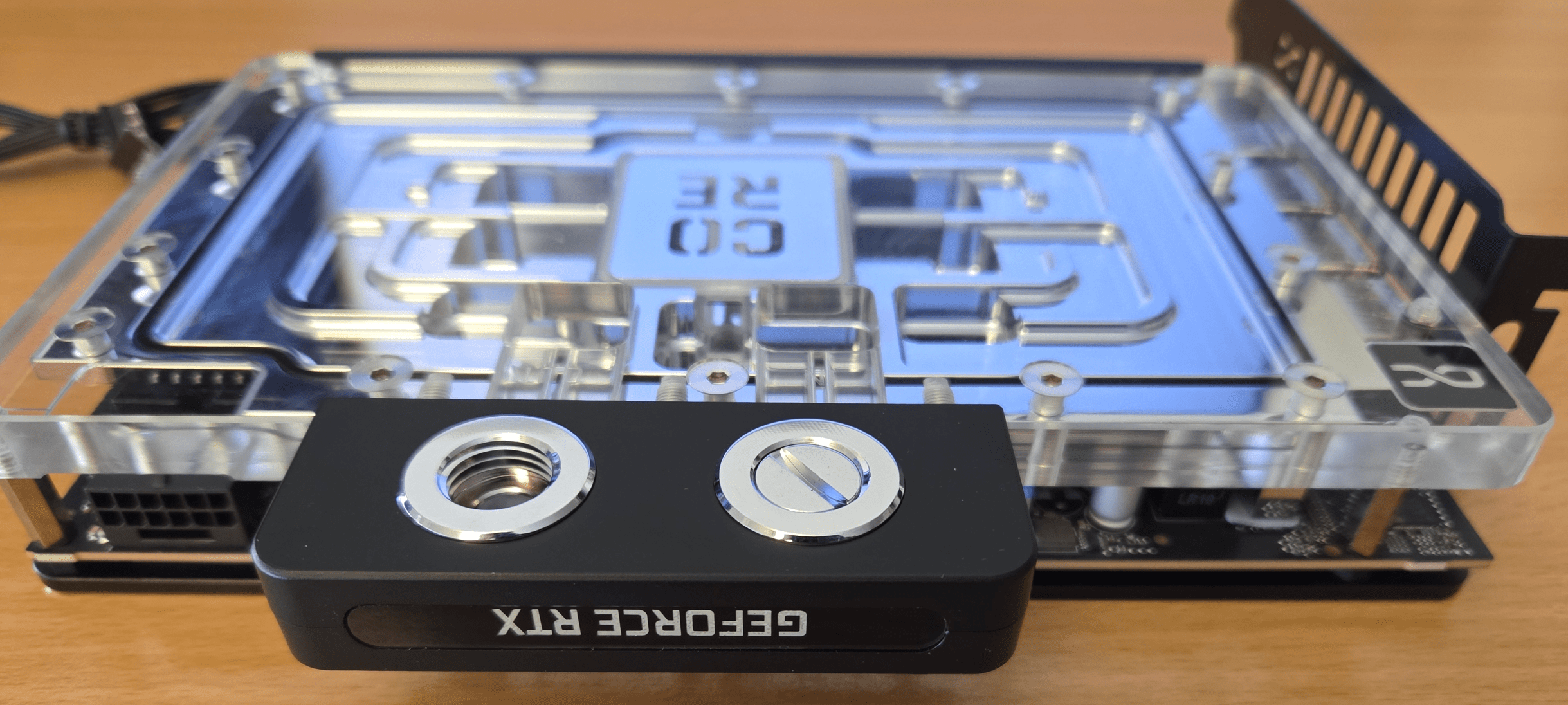

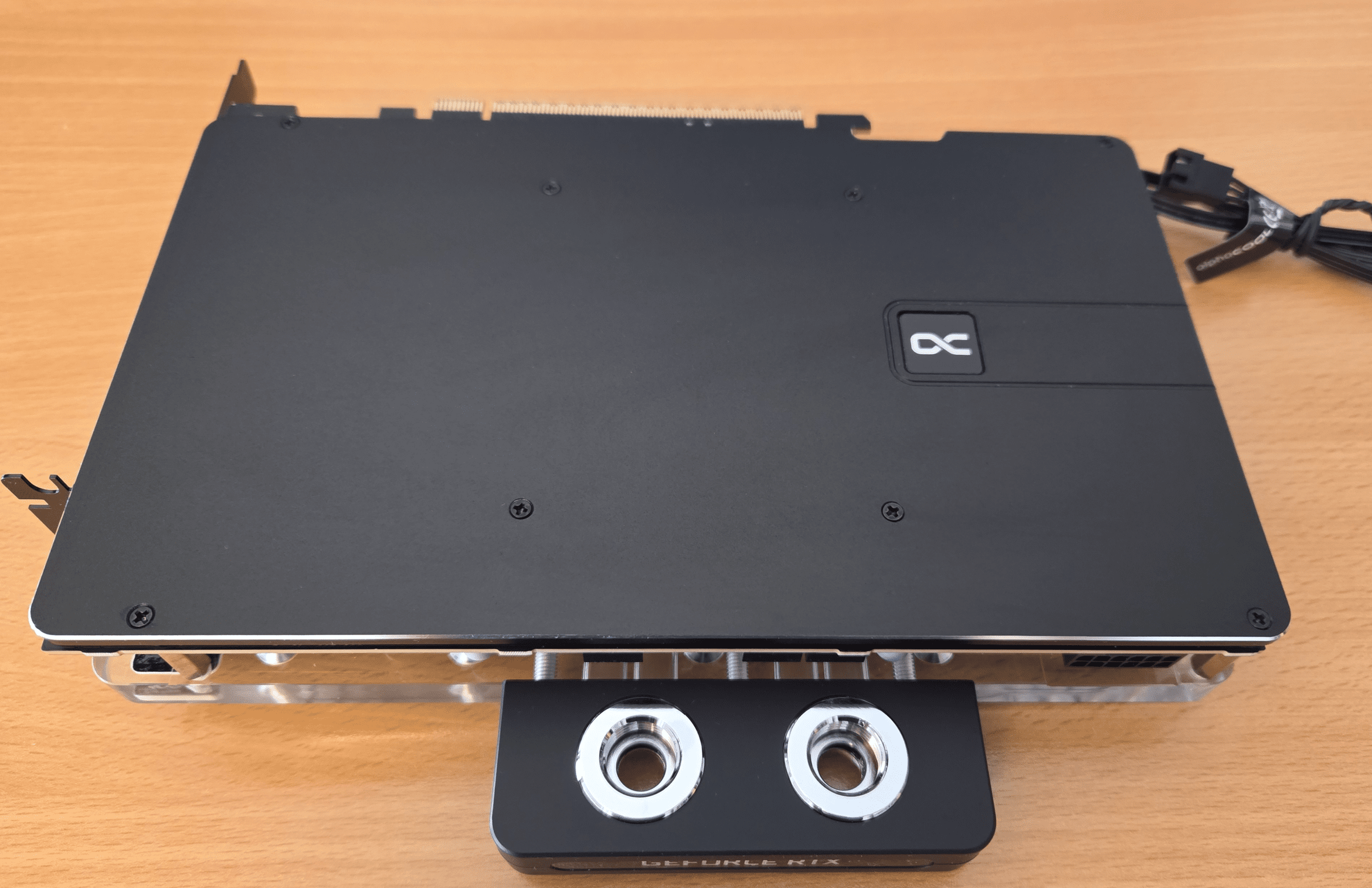

MSI 5090 Ventus Umbau:
Erwähnenswert ist noch, die Spulen liegen mit dem original Luftkühler auf. Mit dem Block im Standard nicht.

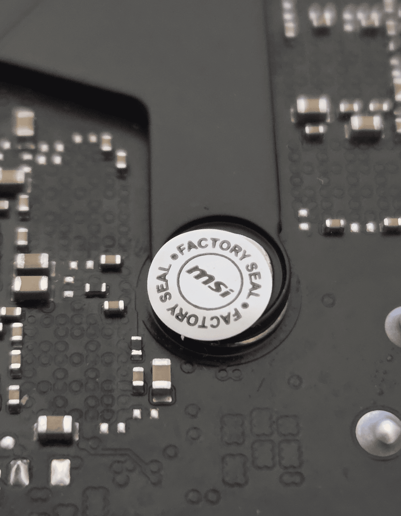

Den MSI Seal-Aufkleber konnte man unbeschädigt einfach abziehen.

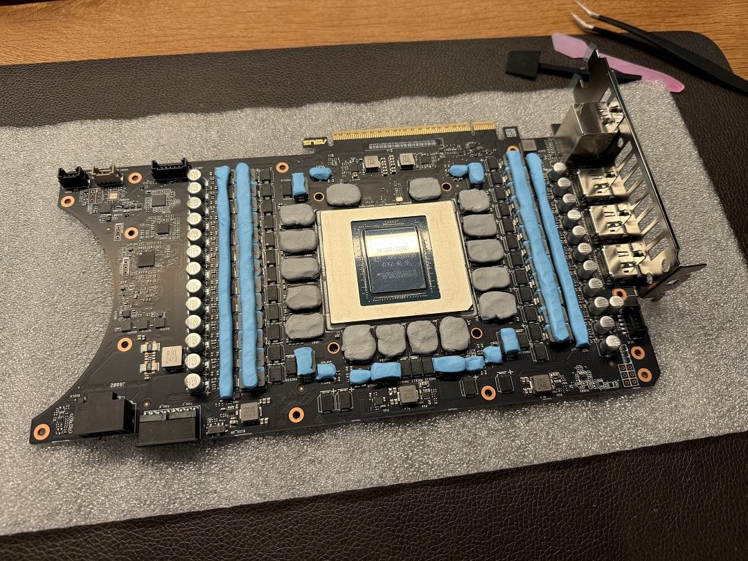

Soo langsam
Würdet ihr das so lassen? Hab jetzt mal mit der Excel Tabelle aus dem Video die Durchmesser berechnet und auf der Karte verteilt.
da hast du dir ja übelst mühe gegeben mit dem Putty! bei mir sah das bedeutend "schlampiger" aus. Ich habe einfach auf jeden Ram block so ein "häufchen" drauf gepampt und fertig... so nach dem Moto "wird sich dann schon Flach drücken"^^

Da sieht man wie schlampig ich das Putty drauf gepampt habe xD

Von den Spulen her, hat sich nicht wirklich viel getan. Schade, hatte echt gehofft.

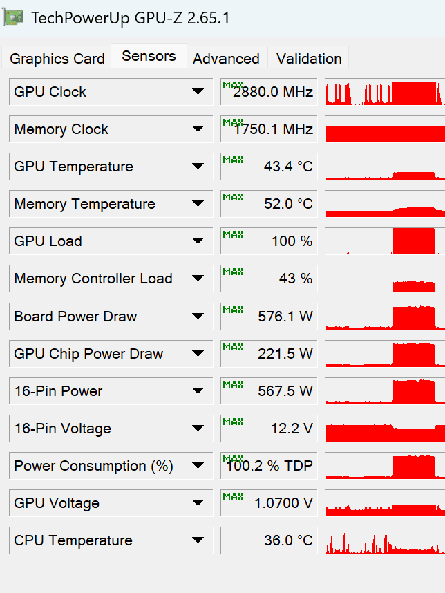

Bei synthetischen Benchmarks wie 3DMark Speedway werden auch bei der Ventus die vollen 575Watt Board Power ausgeschöpft, mit 2753Mhz at Stock bei meiner Karte:
Meine letzte 5090 Waterforce WB hat mit 600W Bios fast 3Ghz in Speedway at Stock gemacht.
Das ganze ist auch von der Chip Güte abhängig und Temperatur spielt natürlich auch eine große Rolle.
in der Regel mögen es Spulen sogar lieber etwas wärmer, resp. sie fiepen weniger bei höheren Temperaturen, weil sie dann etwas weniger "Platz" haben in ihrem Gehäuse...
Wasserkühler verschlimmern daher in der Regel das Fiepen eher, als das sie es "lindern" würden.
