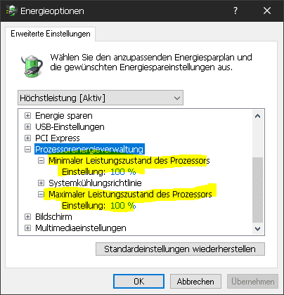

Auf Höchstleistung in den Energieoptionen taktet die CPU nicht runter, versuche mal die VCore auf manuell stellen.. mit 1,35v läuft mein 5900x problemlos und mit super Temperaturen
Ist ja auch klar. Und völlig normal - weil so eingestellt..

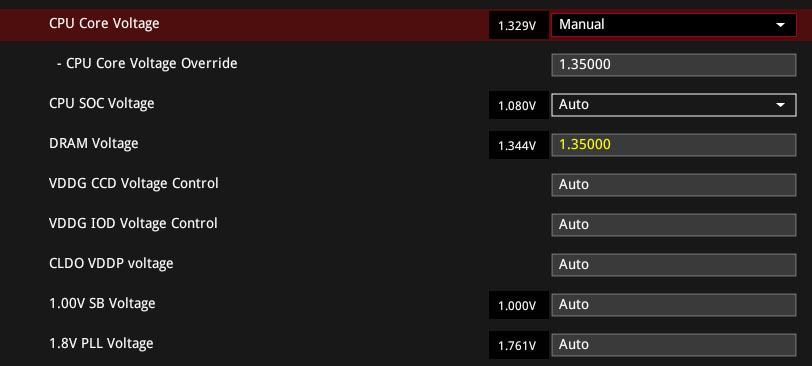

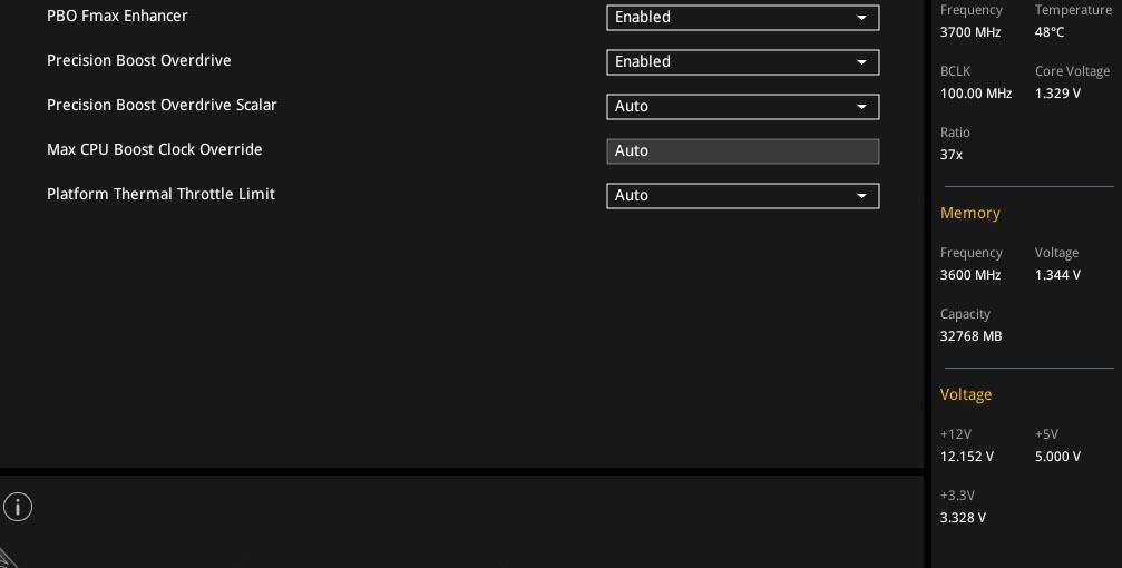

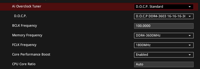

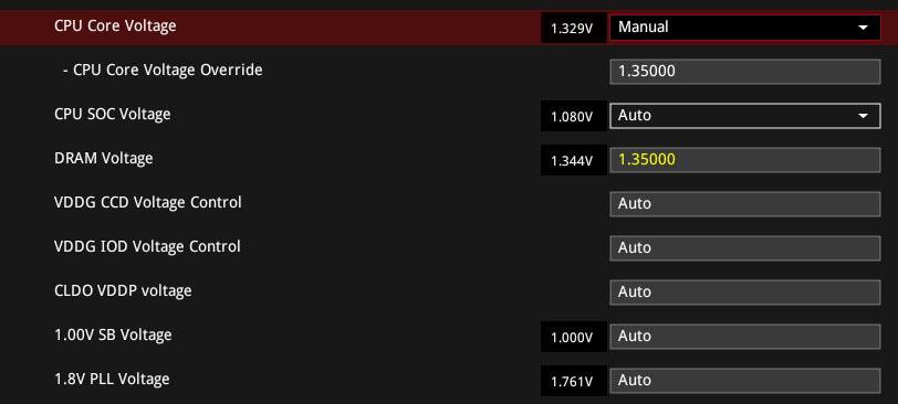

Hab hier mal ein paar Screenshots von meinen Bios Settings gemacht, vielleicht kann doch noch jemand was damit anfangen 😊
Asus Dark Hero mit Bios 3003, 5900x, Trident Z RGB 3600 c16, Palit Gamerock 3090
Sehe ich es richtig, dass es bei dir ohne Chipsatz-Treiber usw. ohne Fehler läuft? Kann es dann vielleicht an den Treiber liegen?
Was passiert mit dem Takt, wenn Du die VCore manuell im Bios einstellst?
Es ist interessant, was die Leute ändern und was etwas bringt.
Bei mir war es nur von XMP auf 3200 zu stellen. Bei 3600 läuft es nicht stabil.
Zusätzlich habe ich die DRAM Voltage auf 1.35 (also Nennspannung bei XMP) gestellt.
Derzeit scheint es ganz gut zu funktionieren

würde mich auch interessieren wie der 5900X mit fixer Vcore (du meinst schon wirklich die Vcore, wird im HWInfo als Cpu Core Voltage SVI2 angezeigt und nicht etwa die VID ?) von 1,35V taktet und was du damit für Temps hast (und mit was due kühlst) ?
