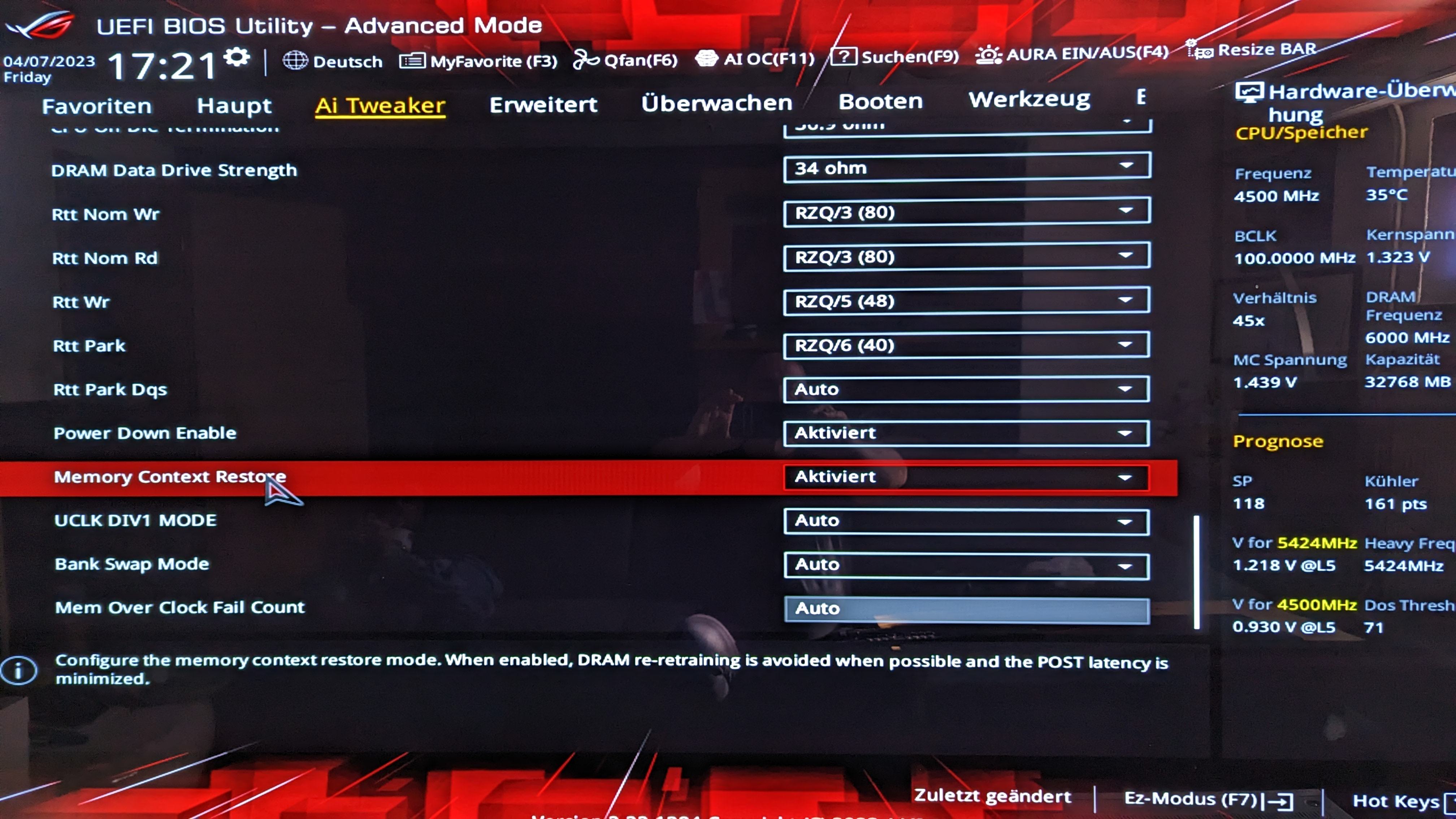

Asus x670E Hero hier, AGESA 1006. Bootzeit fast so wie mit AM4.
Grüße
Wenn ich nicht wieder alle Timings für den RAM aktualisieren müsste würde ich das we schon updaten. Aber habe ich ehrlich gesagt wenig Lust zu.
Wer traut sich ?
Ich habe das drauf auf meinem Asus Strix 670E-A
Im Bios unter Ram Timmings etwas weiter runter scrolen muss noch MCR aktiviert werden .
Im Bios heist das Memory Context Restore ( Aktivieren) automatisch Aktiviert sich dann auch Power down enable.
Meine Botzeit beträgt 23Sek. nach Kaltstart bis Win Anmelde Screen.
Ich bin Mega zufrieden mit dem Asus Board .
Gruss an alle.
Hoffe es kommt bald auch für die msi Boards
Gibt es diesen Reiter nicht im Bios Menü bei MSI?
Ich meine mal was gelesen zu haben das es bei MSI etwas anders heist.
Frag mich bitte nicht mehr wie :wink:
Hier Mal ein Screenshot.
Sollte aber erst dann aktiviert werden wen der RAM schon einmal das Training durchlaufen hat.
Ich hab den RAM sogar fast am Limit übertaktet von den Subs bei 6000mhz.
Das Teil bootet richtig schnell.

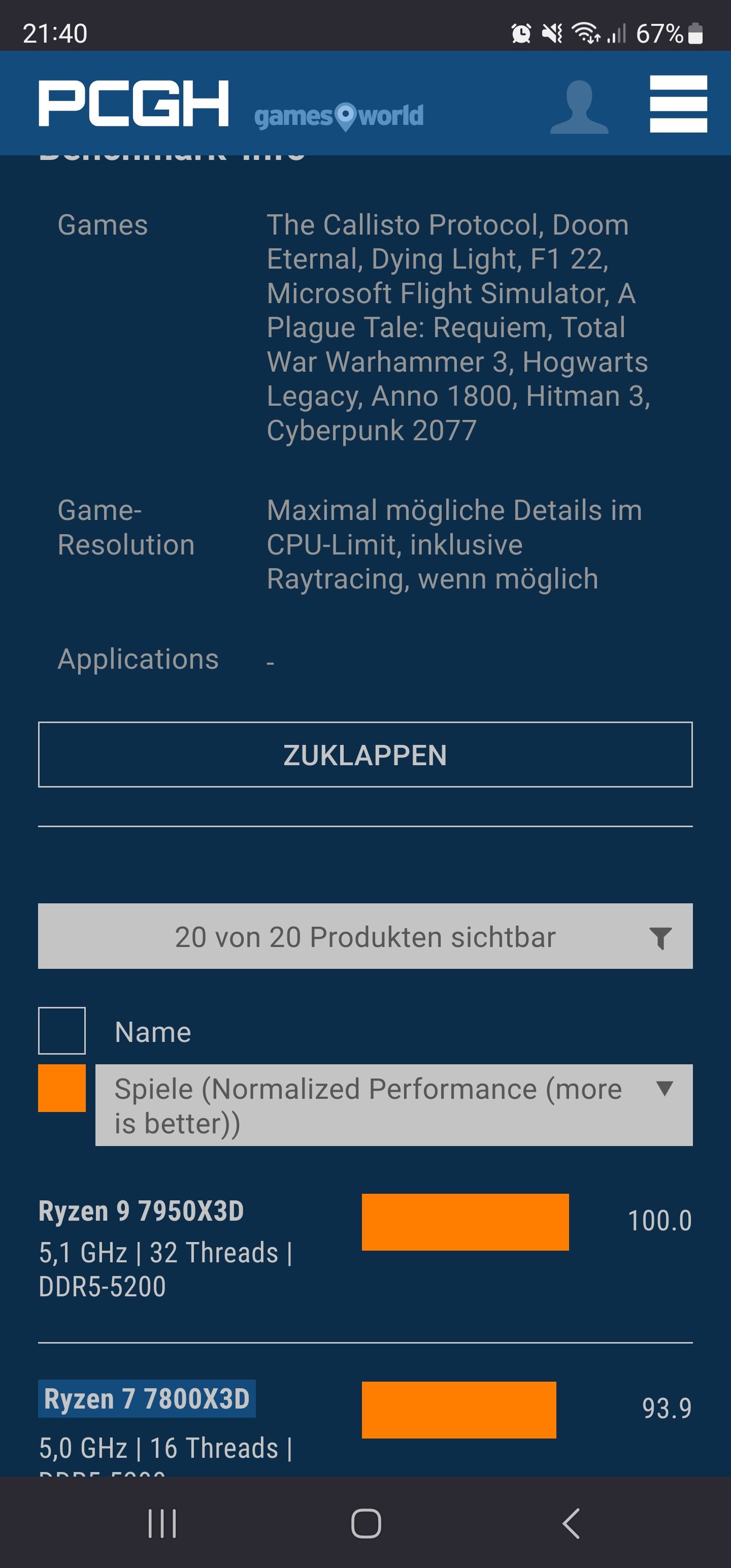

Inklusive raytracing sieht es nochmal anders aus

Der Text von pcgh passt ganz gut
Es ist egal, welchen Maßstab wir anlegen, ob es jetzt die Leistung insgesamt ist, wir uns nur auf Spiele oder Anwendungen beziehen oder die Effizienz einzeln betrachten: Immer steht ein X3D-Prozessor entweder auf dem ersten Platz oder in den Top 3. Auf Spiele bezogen, ist nur Intels Core i9-13900K in der Lage, mitzuhalten, der 24-Kerner benötigt dafür aber fast dreimal so viel Energie. Ja, die neuen X3D-Prozessoren sind teuer, aber AMD wäre ja auch blöd, wenn sie die CPUs jetzt verschenken würden. Wir halten die Kritik daher für nicht berechtigt. Alle drei Zen-4-CPUs mit 3D-V-Cache haben ihre eigenen Stärken und Schwächen. Das Topmodell ist am schnellsten, kostet aber auch am meisten und ist, was die Zen-4-X3D angeht, am Energie-hungrigsten. Der 12-Kerner hält die Balance aus hoher Spieleleistung, hoher Anwendungsleistung mit außergewöhnlicher Effizienz - diese Kombination sucht man bei der Konkurrenz vergeblich. Der Achtkerner Ryzen 7 7800X3D schließlich adressiert PC-Spieler, die High-End-Leistung bei konkurrenzloser Effizienz wünschen. Da spielt es auch keine Rolle, dass die CPU "nur" acht Kerne hat - damit werden Sie in fünf Jahren auch noch Spaß haben, wenn Sie sich an gute Achtkerner wie Core i9-9900K oder Ryzen 7 3700X zurückerinnern, mit denen man heute auch noch hervorragend spielen kann.
