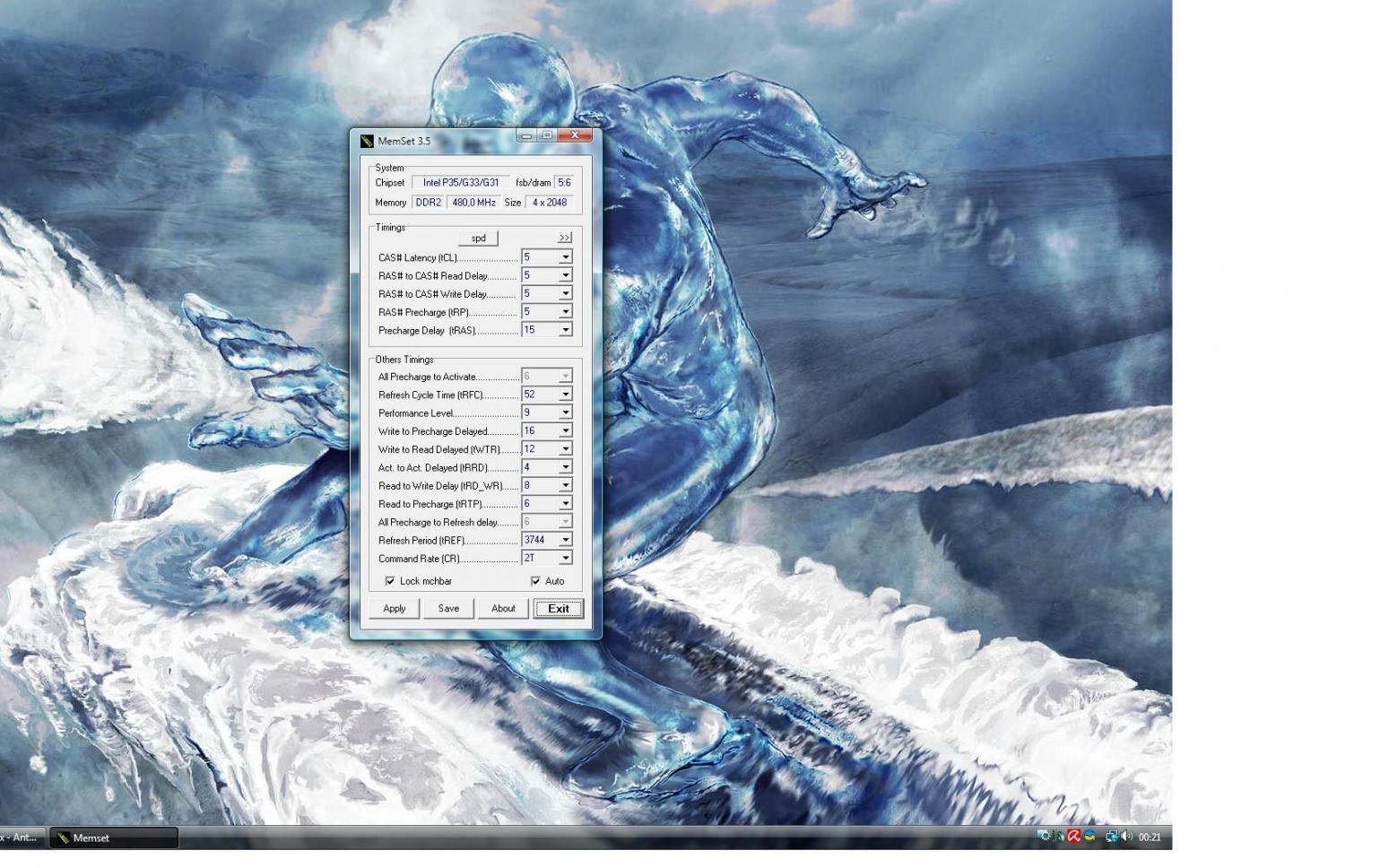

Mal was anderes, bisher hab ich keine Hilfe zu meinem Problem gefunden:
Meine CPU rennt Prime Stable, das weiß ich. Mit 4 GB (egal ob 2 oder 4 alte Module) ist auch alles mit den aktuellen Settings in Butter.
Nun habe ich ja 4 Module der Gskill drin, sie laufen unterhalb ihrer Spezifikationen mit absolut laschen Timings (siehe Memset Screen, Performance Level 9!), aber erst seitdem habe ich das Prob. das Prime Large Fehler ausspuckt.
Zuerst dachte ich, die Erhöhung der FSB Spannung von normal auf +0,1V brachte den gewünschten Erfolg, da mehrere Stunden Prime Large fehlerlos liefen. Gestern die neue Version 25.8 getestet - wieder nen Error nach grad 9 min. im 1024K.... MIST! Seltsam, das es mal 45 min. gut geht, und mal nur 9 min. (mit identischen settings) - mal 20 min ....
MCH ist schon bei +0,150V, RAM bei +0,2V .... viel höher möchte ich da eigentlich 24/7 auch nicht gehen. Zumal der FSB mit 400 nun ja nicht die Welt ist. Komisch nur, das diese Zicken erst mit dem Ausbau auf 8 GB entstanden.
Hat jemand noch eine gute Idee? Memtest rennt fehlerfrei durch, selbst mit wesentlich härteten Subtimings und PL = 7 ... Kiste läuft im Alltag auch supi, noch nirgendwo nen Absturz oder Fehler bekommen - aber 8 GB werden ja auch nur minimal ausgelastet und die CPU nirgends voll zu 100 %.
Danke!
Du hast 4 neue Module (also 8 GB) reingepackt und seitdem ist deine CPU nicht mehr stabil? Hast du den Speichertakt mal auf 800 MHz gestellt. Ich weiß von meinem Board, dass 8GB in Vollbestückung mit 1000 MHz nicht so ohne Weiteres laufen (müssen). Ich musste bei mir auch ein wenig rumtricksen. Allerdings hat bei mir der Rechner auch erst garnicht gebootet.
