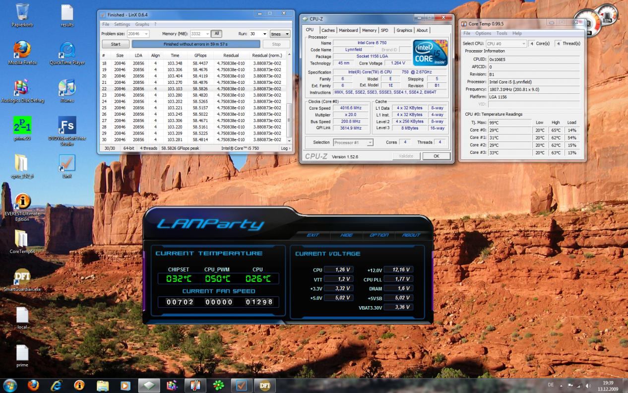

also siehe anhang erstmal stable, gign ja eich einfahc, man bedenke beim q9550 für linX und 1,23V bei 4ghz hab ich 2Wochen gebraucht für die optimalen gtl's, kionnte auch während der schule nicht oft testen ^^
unter last hab ich 1,18V vtt anliegen, das werde ich nun 24/7 laufen lassen, ram bei 2Ghz @cl9, mal schaun was da beim ram noch geht.

@HD4870
Warum taktet die CPU nicht runter im Idle ?
