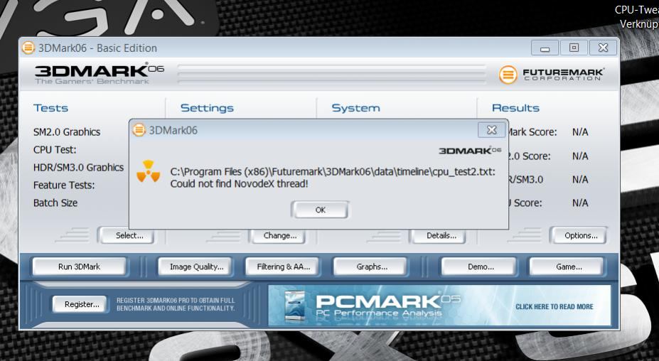

So leutz ich weiß auch nicht mehr weiter,alle treiber runter und neu inst. 3d 06 neu instaliert ist irgenwie alles käse läuft nicht gibt immer diese meldung
im bios turbo disables,ohne ht werde ich gleich probieren und wenns net lüppt
werde ich das ganze OS neu aufsetzten:shake:

Ja die verfluchten Treiber, meist hilft nur neu aufsetzen
Das scheint auf jeden Fall was mit PhysX zu tun haben.

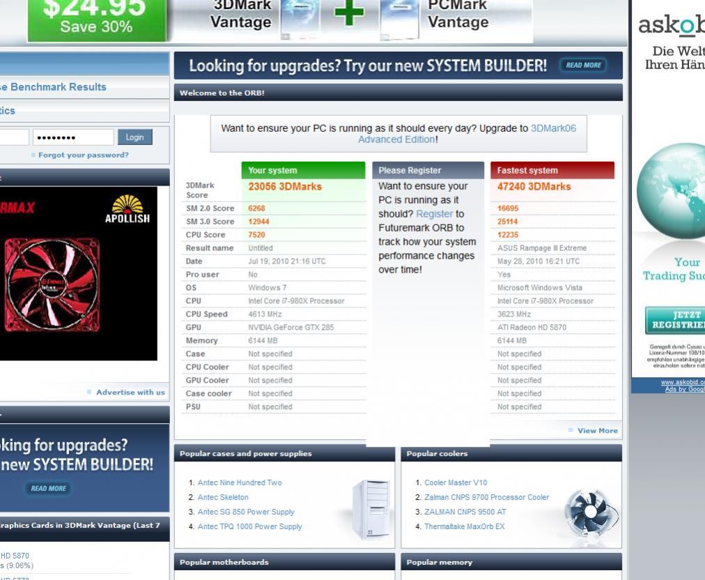

Da bin ich wider,habe OS platt gemacht und neu aufgesetzt.wie es aussiht läuft er jetzt ohne probleme durch nur die punkte sind total im keller:shake:
Mit mein W3570@ 4,5 hatte Ich 27k-28k ,jetzt mit dem Gulfi @ 4,4 23K:(
wenn du mit dem Quad Core besser glück hattest, dann würde ich wieder zum Quad wechseln, für 3DMark & co extra ein 6 Core zu holen halte ich für falsch, würde eher die neuen W3530 testen, vielleicht gibt es da auch gute perlen wie zu beginn bei dem W3520 ala A935,A352

CPU Score muss auf jeden Fall wesentlich höher sein mit dem Gultown...
GT1 und GT2 sind ebenfalls ausschließlich CPU und müßten auch höher sein - ist dies nicht der Fall (was ich glaube) dann versuch mal höheren Speichertakt und eventuell mehr Uncore - Gulftown braucht ~2000MHz für gute 3D Performance in 05 & 06. Wenn du höheren Teiler als 2:10 brauchst kannst für 3D auch Turbo Performance ausschalten :)
GT3 & GT4 dürften keinen so großen Unterschied bringen da hier die GPU entscheident ist...

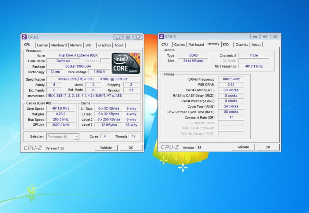

Das kann doch nicht angehen jungs was ist da los????
Gulfi @ 4,6-4-2000

Ich tippe, zuviel VCore....deshalb überschlägt die CPU sich....denn die CPU-score sind mal richtig mau...weniger ist manchmal mehr... ;)
srey, bin zwar kein profi-bencher..aber das würde ich wirklich behaupten..
Hmmm. Sieht aus als wäre der Score ohne HT... müsste über 10000 sein iirc. Vielleicht mal ein bissel mit den BIOS-Settings spielen. Defaults laden, CMOS löschen etc pp.
bei 4,6Ghz sollten knapp 10k rausspringen... brauchst du denn soviel VCore? Nicht das die CPU throttelt.
Es gibt auch genug Fälle, wo der CPU-Tod sich über HT-Ausfall angekündigt hat. Stelle mal sicher, dass das noch funzt, am besten mal HT ausschalten und benchen und dann nochmal aktivieren und vergleichen.
Die cpu hat ne hohe vid. und brach viel saft und bleibt kühl,was mir auch lieb ist.
Glaube kaum das da throttelt,sonder eher als ob er sich verschluck...
die fps sind auch weniger als mit dem quad.....
mann welche schraube muss ich drehen???
CPU Score ist zu niedrig - sollte locker ~9K geben und auch GT1 & GT2 sieht niedrig aus...
Würde auch mal niedriger versuchen (4.3GHz) und dann nur den CPU Test :)
€: ist Win7 und sollte 9500 als CPU Score geben - mit XP sollten dann 10k+ gehen und der Score von Monkey ist mit extreme cooling (Dice oder LN2)

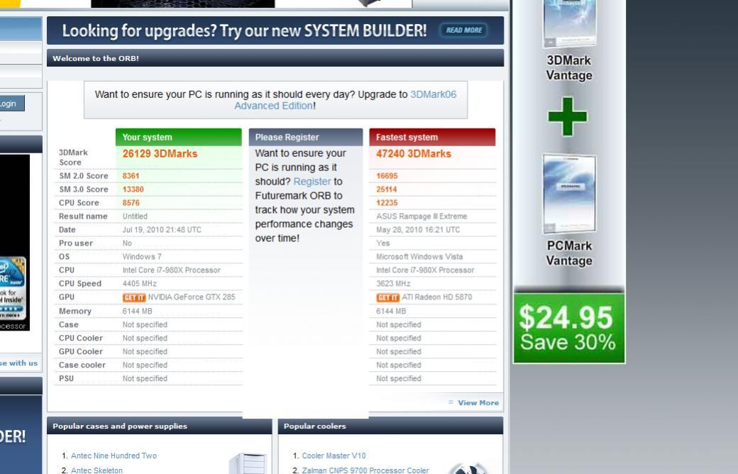

Ohne HT 3k mehr jetzt kommen wir der sache nächer..
was meint ihr jungs,wie gesagt beim vor besitzer lief sehr gut in 3D 06.

@ 4,4 mit HT 23K ohne HT 26K...
Wie gesagt eigentlich reißt er uohne ende frames(100-240)
Dann aber wenn der part mit dem luftschiff kommt und gerade das monster aus dem wasser kommt droppen diue fps von 243 auf 13fps:eek:
