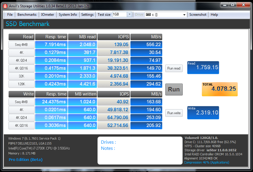

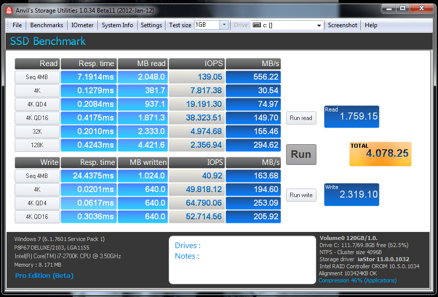

So nun mal mit 46 Prozent Kompress 2x Mushkin Chronos 60 GB. Passen den die Werte ungefähr ?

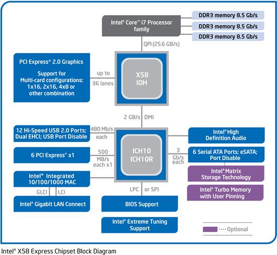

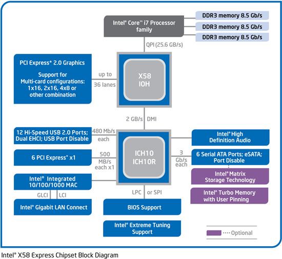

Sorry aber das ist Unsinn - nachweislich. Auf der Controllerkarte kommt kein PCIe zur Anbindung zum Einsatz, wozu auch?
Und Schau dir bitte das von mir gepostete Schaubild an, welches die Intel-Plattform Schematik zeigt. Dort sind sowohl PCIe 2.0 als auch PCIe 1.1 lanes zu finden. Der PCIe 2.0 Controller sitzt in der CPU und der PCIe 1.1 Controller im ICH Chipsatz. Die CPU bindet nur die PEG Slots an und der ICH alle verbauten Peripherie Slots. Das hat absolut gar nichts mit GPUz zu tun. Und zudem wäre es kaum möglich mit dem Marvell Controller auf der Asus Steckkarte 350 MB/s zu übertragen auf eine C300 SSD wenn er lediglich mit PCIe 1.1 (250 MB/s) angebunden wäre. Onboard Controller müssen mit verfügbaren PCIe lanes angebunden werden - die auf PCIe-Steckkarten nicht, und über die reden wir hier die ganze Zeit.
Mensch nun glaubs doch endlich. der Marvell 91xx kann nur PCIe 2.0 X1 selbst wenn die karte PCIe x16 wäre würde nicht mehr dabei raus kommen.
Natürlich limitiert ein Board das nur PCIe 1.1 bietet das ganze dann noch weiter, fakt ist aber das nunmal der Marvel 91xx weit hinter dem zurück bleibt was Intel oder AMD SATA III leistet und vom sequentiellen abgesehen sogar hinter SATA II zurüch fällt, das liegt nunmal an dessen anbindung und fähigkeiten.

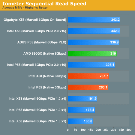

Sag mal liest du ab und zu auch mal etwas was andere schreiben? Oder wie interpretierst du das Testergebnis eines SSD Experten:
AnandTech - 6Gbps SATA Performance: AMD 890GX vs. Intel X58/P55
Den Link hab ich jetzt sicherlich 4 mal gepostet hier im Thread und der zeigt deutlich dass 4x1.1 PCIe Slot in der Praxis nicht reicht um 300 MB/s zu übertragen. Und ebenfalls dass der onboard Controller nicht schneller angebunden ist als ein Marvell Controller auf einer Steckkarte in einem 16x PEG-Slot.
Du kannst ja weiter einfach darüber hinweggehen und einfach etwas anderes ohne Zusammenhang schreiben. Ob der Marvellchip auf der Asus Karte PCIe 2.0 Angebunden ist stand weder zu Debatte noch habe ich das bezweifelt.
Und jolly hatte oben schon geschrieben, dass er die Controllerkarte nicht im 16x Slot(PEG) stecken hatte - woher also dein höchstwahrscheinlich? Einfach mal weniger rum schwadronieren und Beiträge sorgfältig lesen. Und sei mir nicht böse, doch dein SATA II vs. SATA III vs. Marvell Onboard zeigt deine mangelnden Kenntnisse sehr deutlich. Noch nicht mal eine Plattformbeschreibung ist vorhanden. Einfach mal den Link anklicken und das ganze Review bei Anand lesen. Ich übersetzte es gerne wenn du kein Englisch kannst.

Und wie erklärst du das dann...
Da gibt's nichts zu erklären. Das Diagramm steht nicht im Widerspruch zur Aussage und zeigt, dass SATA-Interfaces, die mit dem Marvell SE91xx realisiert werden, selbst bei optimaler Anbindung an den Host im Vergleich zu nativen SATA-6Gb/s-Controllern wenig Bandbreite bieten. Berücksichtigt man zudem die höhere Latenz, ist das von Pinki in seinem Kurz-Review SATA II vs SATA III vs Marvell SATA III auf Basis einer echten PCIe-2.0-Plattform gemachte Resümee allemal zutreffend. Btw, bitte ich das Thema auch an selbiger Stelle zu diskutieren. Hier sind entspr. Einlassungen völlig ot.
Dann erkläre mir doch bitte die zweite Zeile von oben: Intel X58 (Marvell...) ...342.9
Ist das keine Controllerkarte mit Marvell im PCIe 2.0 Slot? Oder gefällt dir dieser Wert auch nicht? Ist der dir zu niedrig?
Ich verstehe nicht was an dem screen ist das es das was ich sage nicht sogar unterstützt, aber was solls, nun wo auch A_H (ihr wisst schon, A_H der der bereits 3 mal gebannt wurde aber immer wieder mit neuem nick aufschlägt) meint sich wiedermal einzumischen ist das thema eh durch.

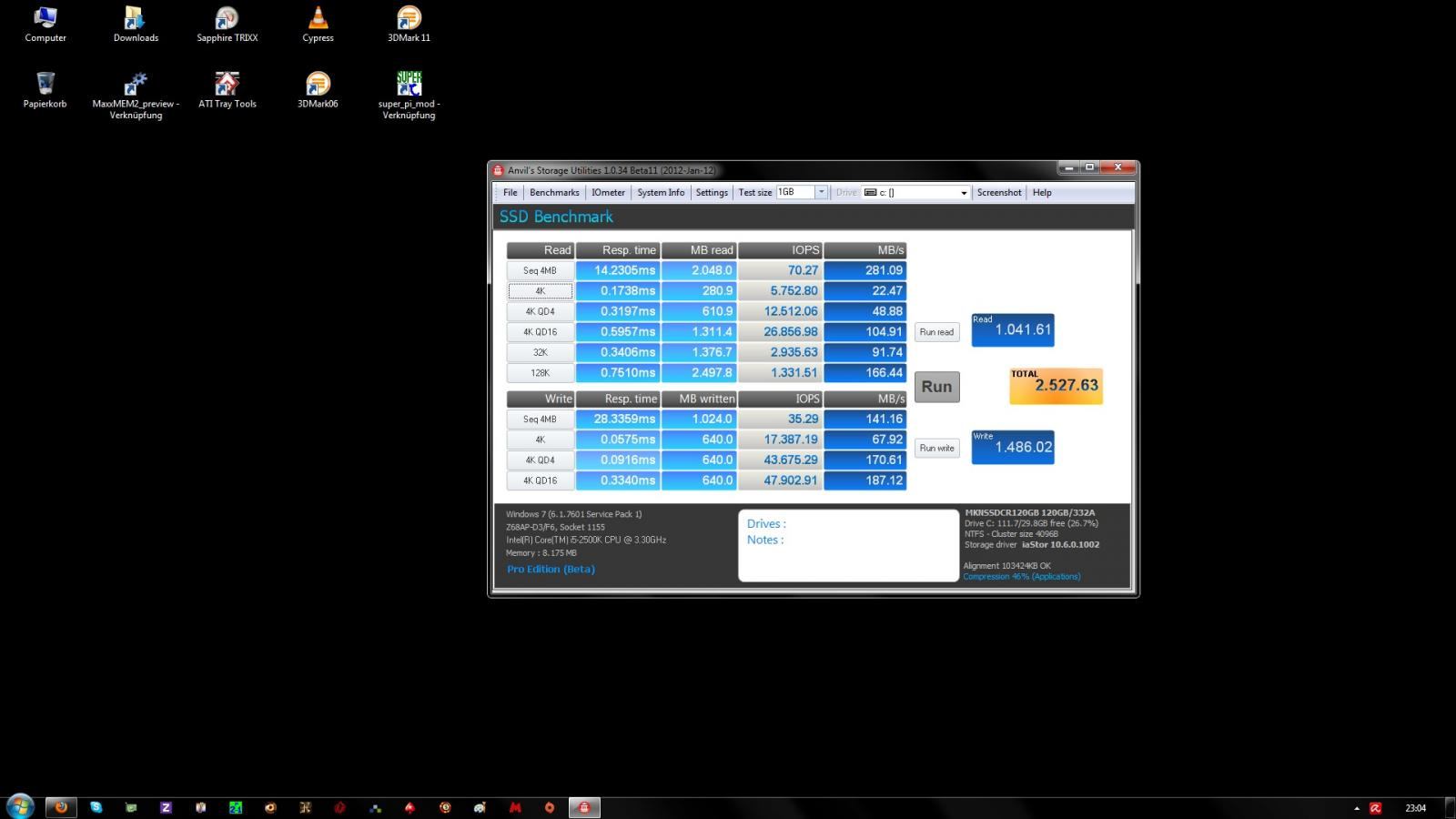

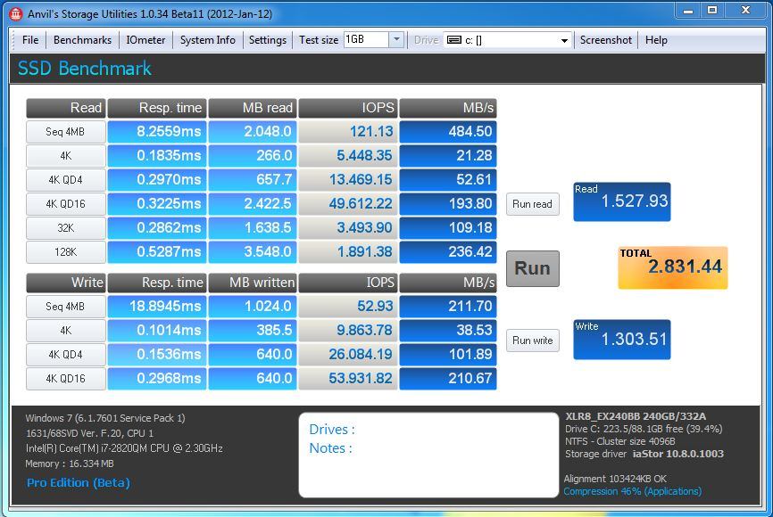

meine XLR8 Express 240GB im Laptop. Hm,- könnte schöner sein, wenn ich das mit pinki´s Werten vergleiche.
Das dürfte dem laptop und dessen stromsparmechnissmen geschuldet sein.
Ich würd sagen, das passt schon

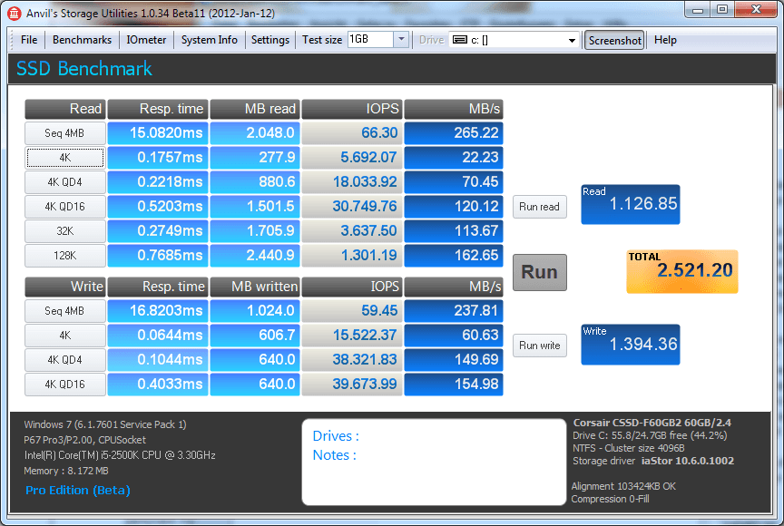

184671d1330707474-sehr-guter-ssd-benchmark-corsair-cssd-f60gb2_60gb_1gb-20120302-1752.png
mit 0-Fill sind die ergebnisse der SF SSD´s grundsätzlich immer OK ;)
Mach mal mit 46% kompression dann lässt sich mehr dazu sagen.
Ist ne Mushkin oder?
ja ist ne Mushkin und hier mit 46% kompression,da siehts schon etwas anders aus
Is ne normale Chronos, also nicht die Deluxe oder?
Dann sind die Werte recht normal, leer und nach nem Secure Erase wären die ergebnisse etwas besser, im used zustand sind die Werte die du hast dann aber normal, je nach System und Bios einstellungen (C-States usw).

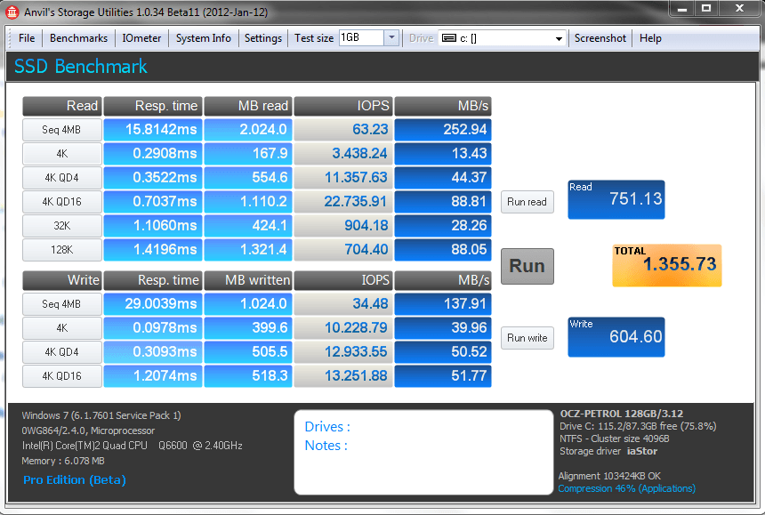

OCZ Petrol 128GB am Intel ICH8R
