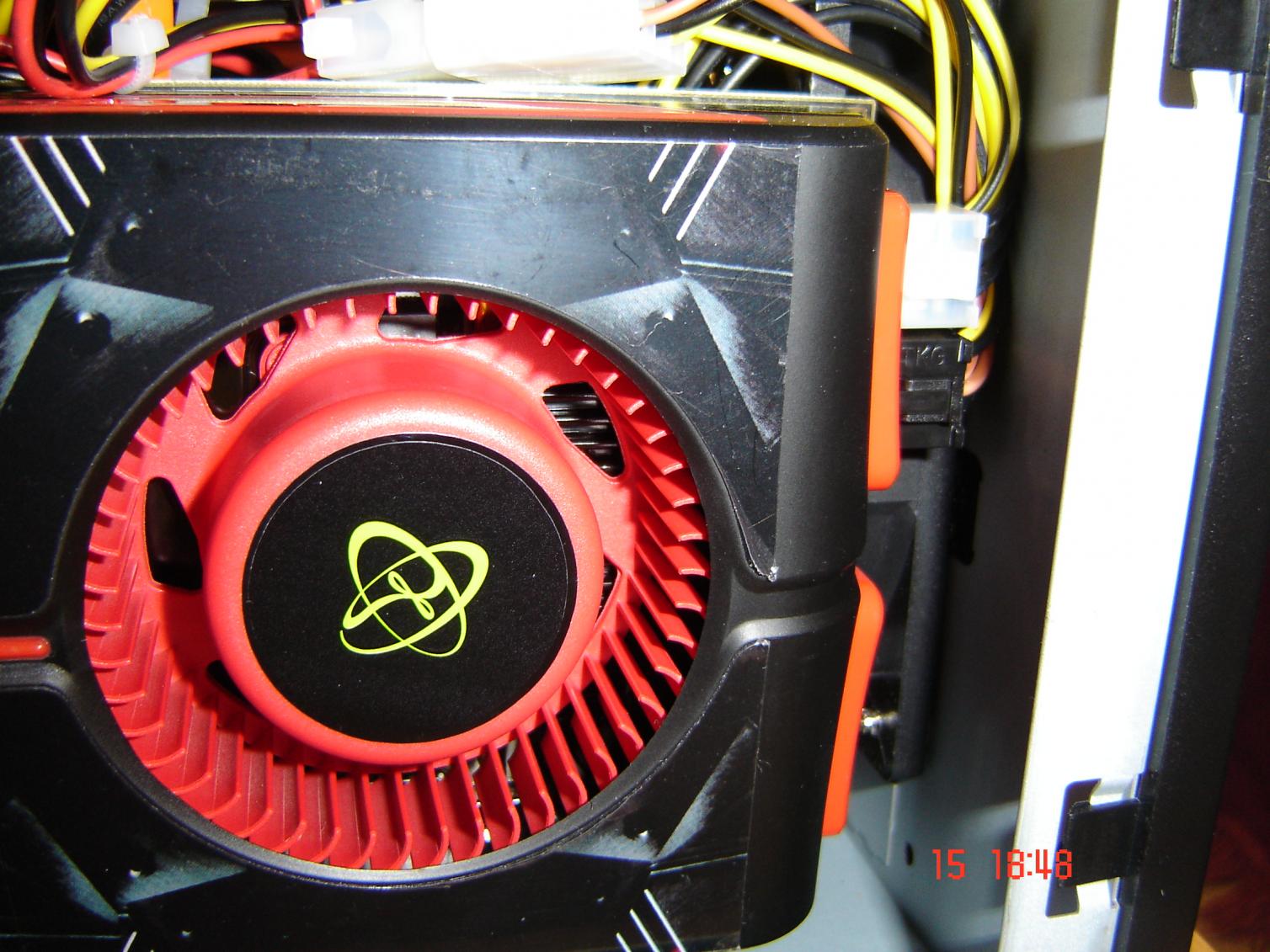

Hallo die Herren,
habe nun auch mein system zusammengestellt..
Sugo S05
ZOTAC GeForce 9300-ITX WiFi, Sockel 775
Intel Core 2 Duo E7500 Box 3072Kb, LGA775, 64bit
2048MB KVR CL5 DDR2 667 ValueramKit x2
Scythe Shuriken Rev.B
XFX Radeon 5850:wink:
2,5 HDD Western Digital
Einbau der 5850 war relativ einfach, Gehäuselüfter raus, Karte rein..
Stromanschluss der Graka war auch kein Problem, ist noch genug Platz..
Habe W7 RC1 & Radeon 8.66RC6 Treiber installiert und ein paar Tests gemacht.
Den E7500 habe ich auf 3575 (325 x 11) gesetzt, läuft seit 2h einwandfrei.
Die Temps der CPU gingen lt. Real Temp nie über 50 Grad.
3d Mark06: 16800 Points:love:
1 Stunde lang NFS Shift gezockt, die Graka ging nie über 70Grad:hail:
