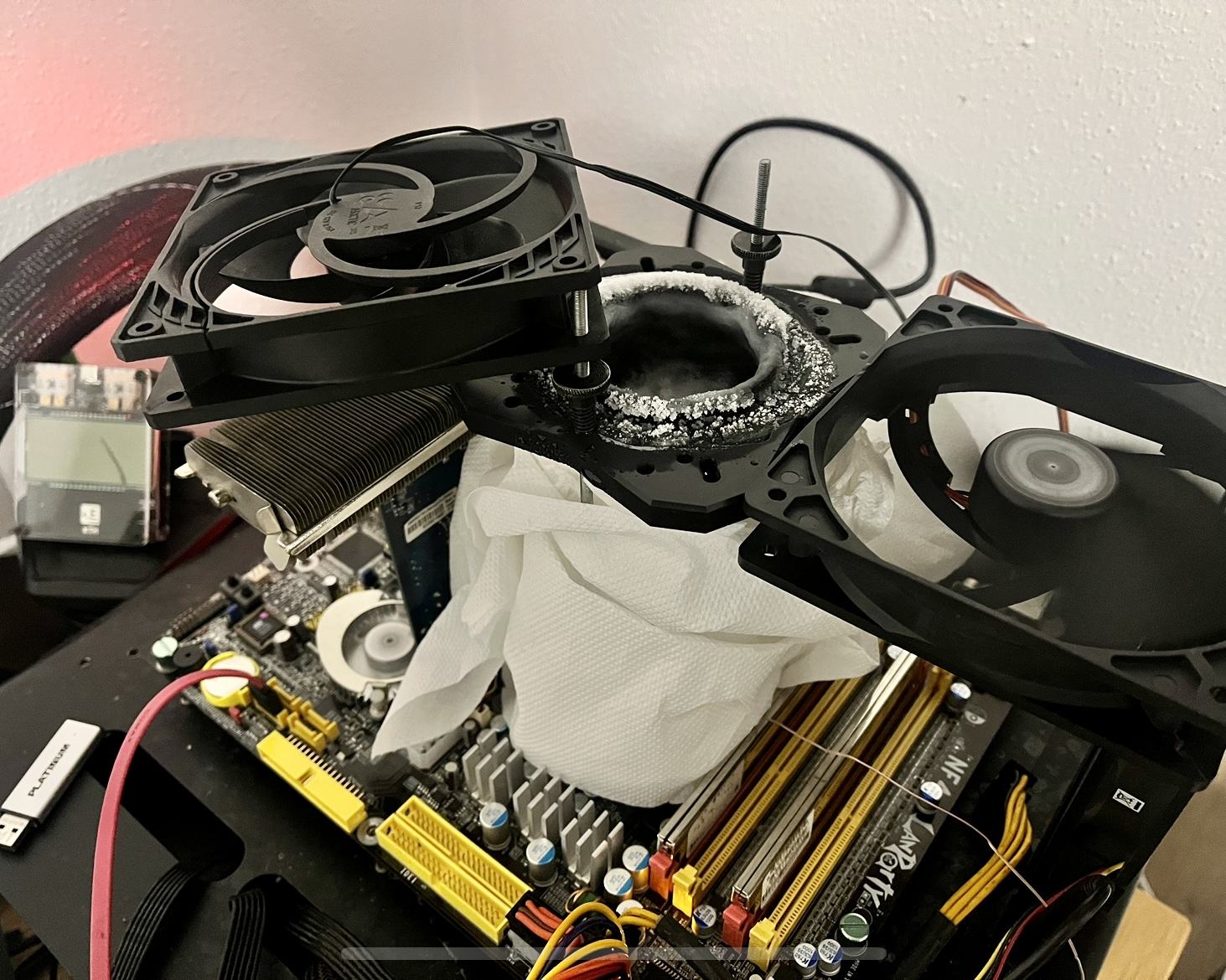

This will probably be my only score. But I might run my Opteron 154 on cold (probably not).
The 150 did not scale any further so it was no use giving more cold.
Edit: I was able to max out PIFast for highest score vs MHz, it did not run faster for validation. My testing ealier this year was helpfull here. I looked for best temp vs FSB first.

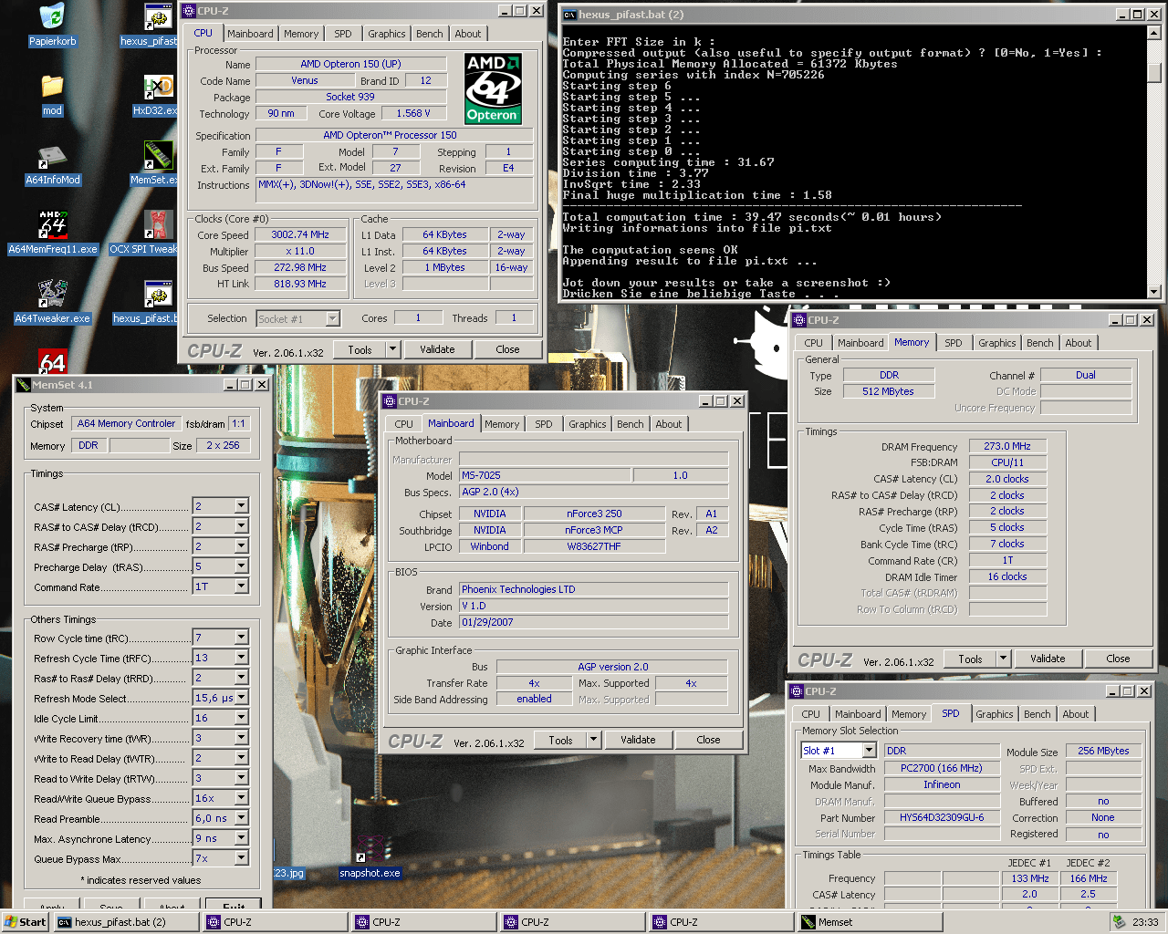

I am currently stuck at ~3000MHz (air). Not sure if the CPU is at its limit or it needs just a propper cooling. Need more experience with S939.^^
Pifast seems to be more CPU demanding then I thought.
Yes, PIFast is more demanding. If you look at PI 1M it is way more easy to do. You could try and point a mobile airco to the cpu if you have one.

Mein aktueller Status. Immerhin macht der RAM halbwegs mit. Die Voltmods funktionieren und scheinbar brauche ich keinen VTT mod hier. Mehr als 275MHz RAM geht mit der CPU, Pifast und diesen RAM Riegeln nicht.
Wenn Zeit da ist, binne ich die AT6 Riegel auf S939.
Sieht gut aus. Hast du mal 512mb gegengetestet? Im 32M bringt Dualrank einen ordentlichen Schub.
Das ist eine gute Idee. Ich habe rein zufällig noch UTT Riegel hier. :d Die wollte ich auch mal auf dem board antesten. Ansonsten meine 3 Stk 512MB Riegel AT6 wollen eigentlich nicht wirklich...
Aktuell teste ich den RAM + CPU auf 32M.

Danke Dir! Ich finde es interessant, das du die 100 fehlenden MHz durch schärfere RAM-Timings komplett aufholst.
Bei 3000 MHz (300x10) erhalte ich einen PiFast-Wert von zuletzt 40,8 s bei 2,5-4-3-7.
Habe noch 333x9 getestet, die ADATA auf DDR-667 / 3-4-4-8. Auch hier waren nur etwas um die 40 s drin.
Ich werde die kommenden Wochen weiter optimieren. 😎

Ich meine, PiFast reagiert kaum auf RAM / RAM-Timings. Da zählt nur CPU-Power. So habe ich das noch in Erinnerung.

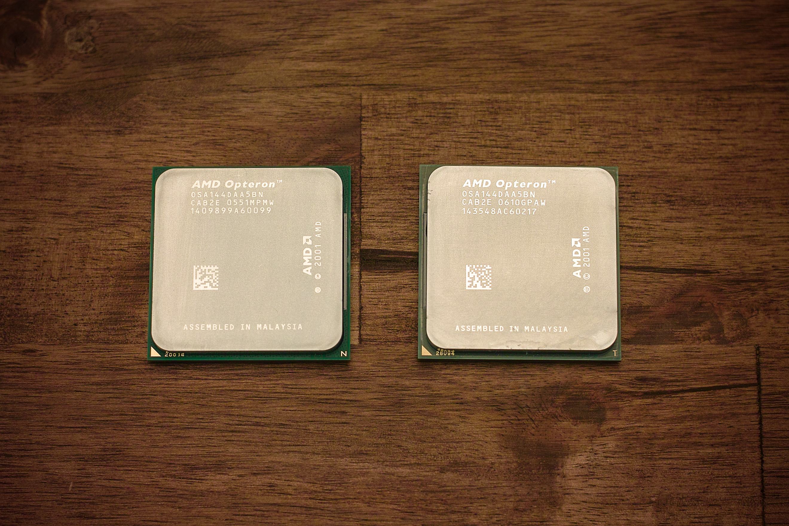

Preis war für mich noch okay. Knapp über 30€ für beide CPUs. Wenn ich sehe, was dafür manche haben wollen...
Bin gespannt, was damit geht. :)
Hängt das vom Datum ab? Sprich je nach Stepping, dann nach Alter, wobei je jünger desto besser?
30 € sind in meinen Augen viel zu viel für die Opterons. Die werden mittlerweile wie Goldstaub gehandelt :(
Datum und Stepping.
Ich habe selbst mehrere Opteron MPMW und die gehen alle grottenschlecht unter Luft. Der GPAW liegt nah bei GPMW, aber da ist die Produktionswoche nicht so gut gewesen.
Klar ist das nicht wenig. Bei 15€ pro CPU ist das in meinen Augen noch okay. Wobei das jeder wahrscheinlich anders sieht.
Bei den aktuellen Preisen muss man wohl eher geziehlt sammeln...
Datum und Stepping.
Ahh Danke!! Ich denke, ich muss mehr in den alten Listen stöbern.
Das ist aber nur der kleinste Opteron Single Core. Aber trotzdem schick, dass du 2 Stück ergattern konntest.
Multi 9 wenn ich das richtig gesehen habe. Ich hoffe nicht, dass der FSB Takt limitieren wird. Ich probier zuerst die schlechtere aus.
Die CPUs sind von CBO. Ich denke, die sind da schon länger online. Andere Opterons sind wohl auch deutlich teuerer. :(
CPU macht das sicherlich mit, ist ja ein OPteron, die waren für ihren guten Memorycontroller und Referenztakt bekannt. Da sollten weit über 400 MHz machbar sein. Mit Multi 9 sind das aber über 3,6 Ghz, was utopisch ist :D Kannst du aber mit Multi 6 oder einem anderen ausprobieren, was referenzmäßig geht.

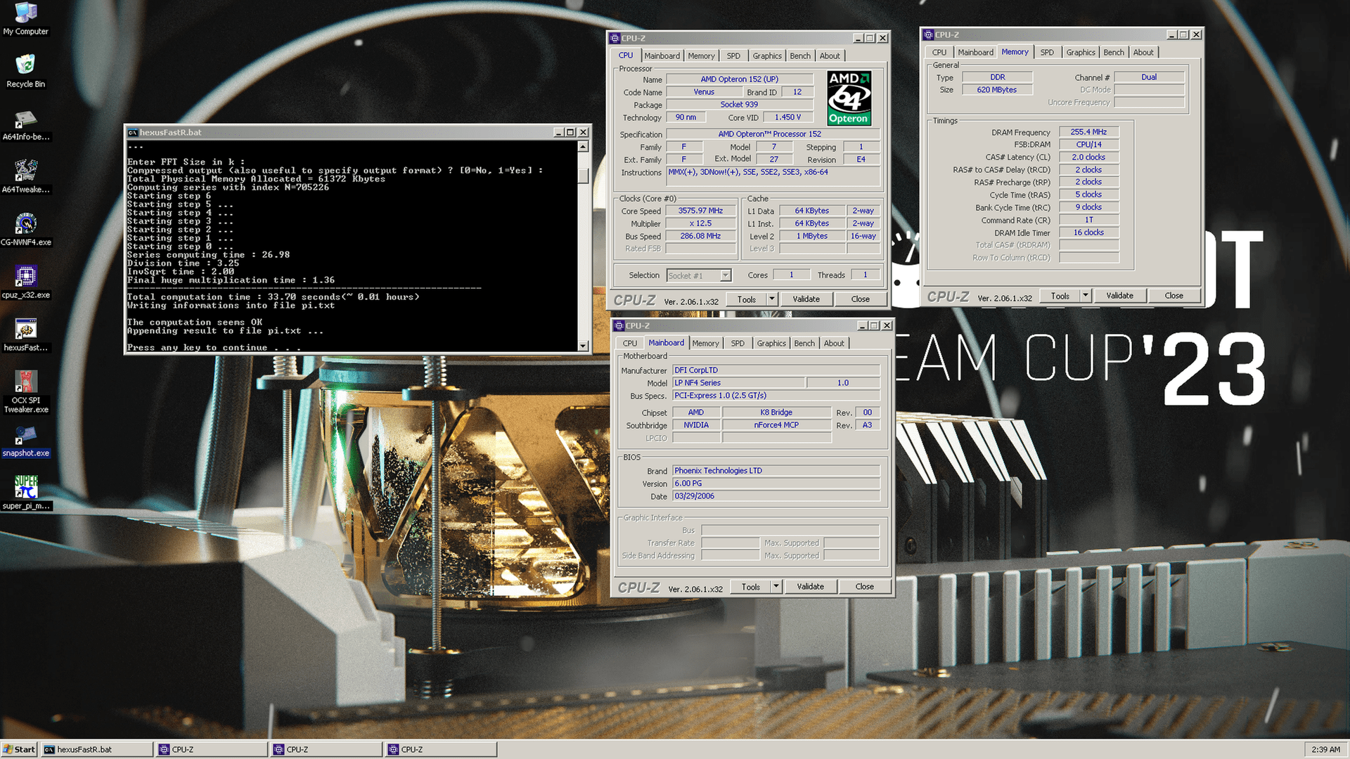

Ich habe beide 144er Opterons kurz angetestet. Beide takten bei mir recht ähnlich. Ab >2,9GHz produzieren die Fehler bei pifast.
Der HT Takt ist tatsächlich kein Problem. Da ist auch bei >360MHz möglich (nicht ausgelotet). Ich bin mir wohl nicht sicher, inwieweit das MSI limitiert.
Sobald ich die Netzteilfrage beim DFI geklärt habe, teste ich die Opterons auch auf dem DFI.

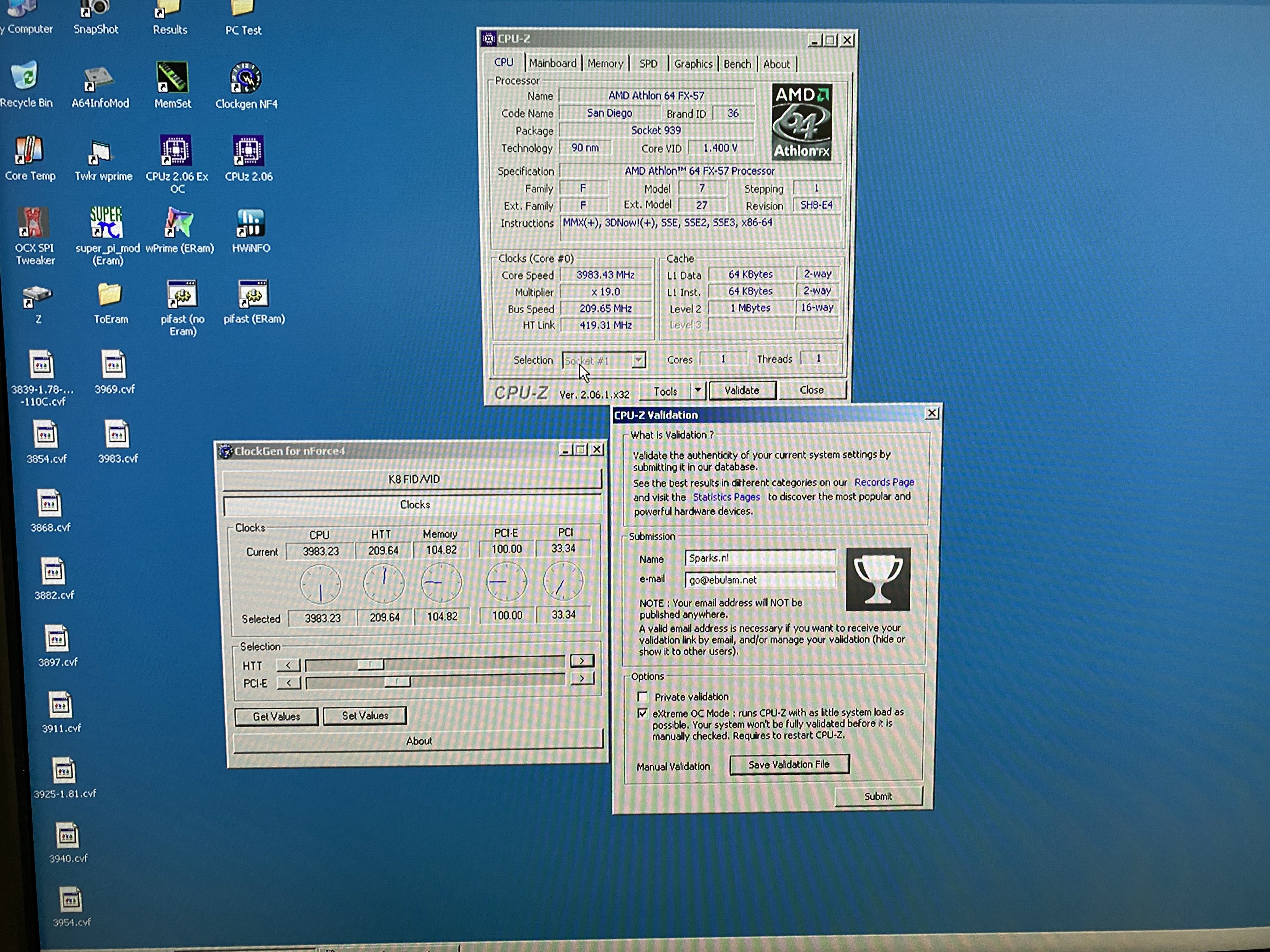

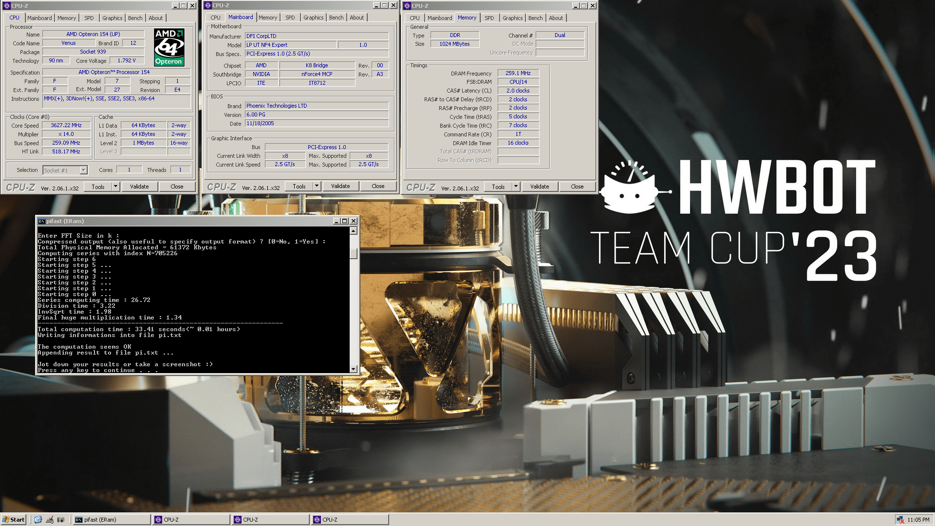

Opteron 154 3846MHz run:
:bigok:
nice!
It is a B1 by the way: No Cold Bug at -60C.
It did have an FSB limitation. -40C to -50C is optimal when looking at max FSB.
Du meinst vermutlich wPrime. Da ist selbst single channel ohne Verlust möglich.

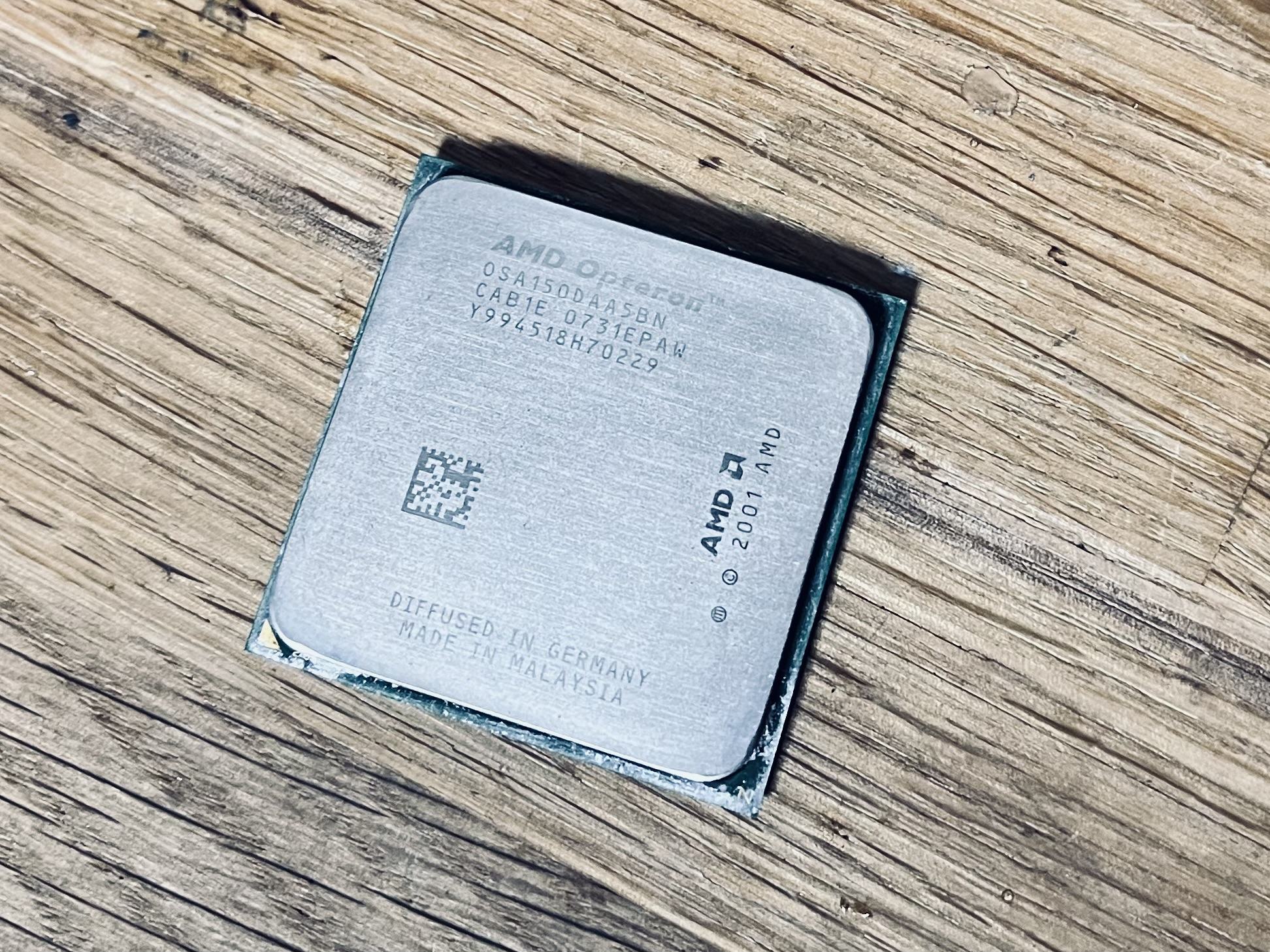

Der kam vor ein paar Wochen aus Griechenland. Ist die mit Abstand älteste 939 CPU in meinem Bestand. Könnte auch eine der ältesten sein, die ich überhaupt je gesehen hab.
Älteste? meinst du nicht eher jüngste? 2007 ist jetzt für nen Venus/San Diege eher nicht so alt :D 050X wär was richtig altes
