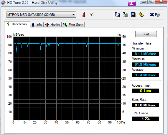

@motiv8: Was willst du mit dem IMSM machen ? Der bringt sowieso nix...daran würde ich mich nicht verrückt machen....bei mir lies der sich erst installieren nachdem von Vista sauber das Raid erkannt wurde und es die Treiber installiert hat. Habe Raid0 im Bios eingerichtet aber dann erstmal von meinem 2. Onboard Controller JMicron mit einer andern HDD gebootet.
Sonst gings auch nicht aber letztlich hat der Manager überhaupt nix gebracht.
Wollte halt darüber probieren ob ich es hinbekomme mit AHCI dann an die "theoretischen" 100 Mb der Mtron ranzukommen.
Ich weiss auch nicht in wie weit mein HD Tune trauen kann.
Manchmal hab ich deutlich höhere Schwankungen und manchmal nicht.
Hab jetzt gerade nochmal neu gebencht und die Werte sind in Ordnung (siehe Anhang)
Dieser Durchlauf ist jetzt nachdem Windows ca. 2 Stunden lief.
Komischerweise habe ich gerade am Anfang nach dem Booten (Durchlauf nach 5 Minuten) immer höhrere Schwankungen.
Kann dies an Vista liegen ? Weil am Anfang ja viel gecached wird ?
Wobei ich nach 2-3 Minuten schon im Durschnitt 5 Gig im Cache habe.
Für Vista sieht der Bench doch perfekt aus ! Ohne Schwankung geht bei der Bootplatte nicht, nur wenn du die SSD als 2. Laufwerk dran hast oder versuche 2 HDTunes gleichzeitig mit 2 verschiedenen Laufwerken zu benchen. SSD und ne HDD z.b. und probier erst SSD, dann HDD starteb und mal umgekehrt, dann gehen die bei mir auch weg bei der SSD. Und wegen MB/s mal nen großen Filesizewert ab 1MB einstellen in HDTune.
